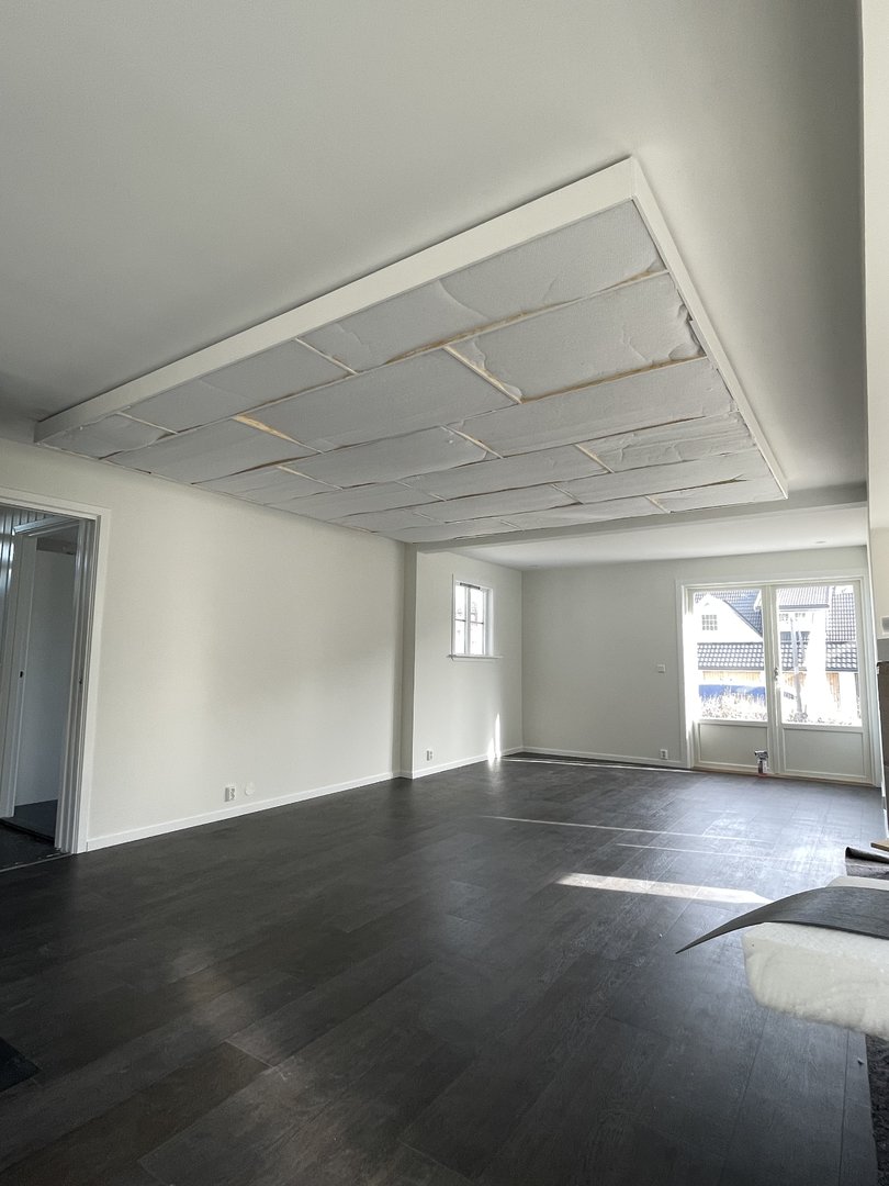

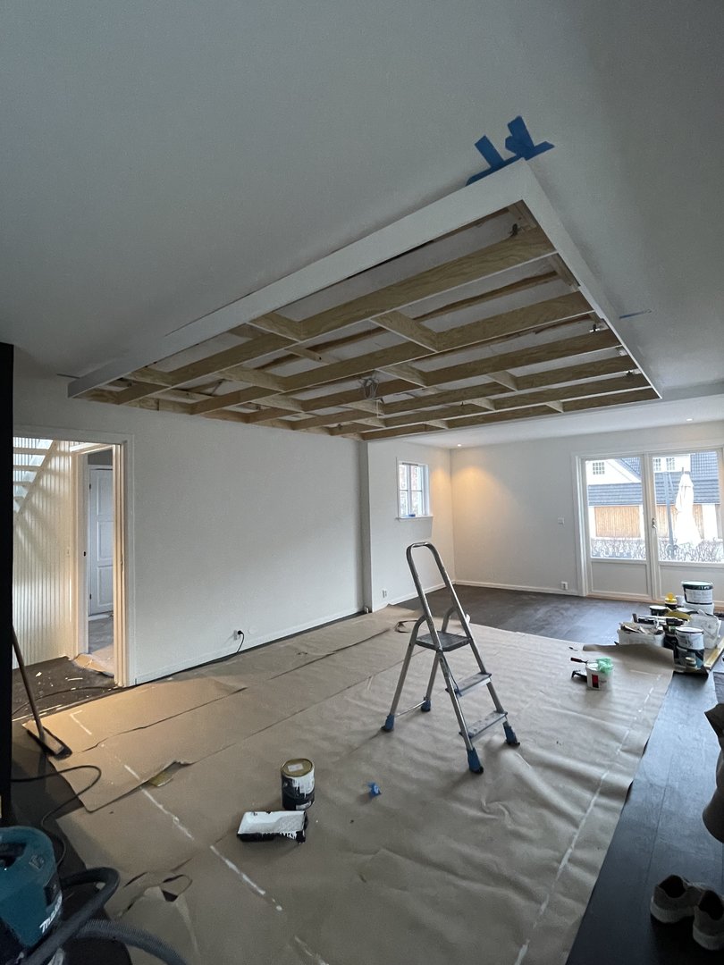

    Da er 20cm Glava takisolasjon erstattet med 20cm Caruso Iso Bond WLG 040. Areal ca 10m2.
    Har montert rammeverk med LED-lys. Dette som litt ekstra grunnbelysning i stua, samt kan bli dekorativt i seg selv. Merker også at dette taklyset gir en fornemmelse at høyere takhøyde.
    Neste er å lage nedhengt flåte med ytterligere 10cm Caruso Iso Bond WLG 040. Denne skal stofftrekkes i hvit stoff. Flåten blir 10cm bredere enn takåpningen, så da blir alt skjult.

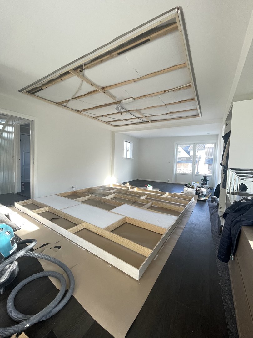

    Da har vi snekret rammen til akustikkflåten. Den er 10cm høy og fylles med samme dempemateriale som i taket (det åpne bjelkelaget på 20cm), til sammen 30cm tykkelse.
    Rammen er av 12mm kryssfiner. Vi avrunder kanten litt, så den ikke blir skarp. Så males den hvit, så den ikke synes gjennom tekstilduken, som skal på til slutt.

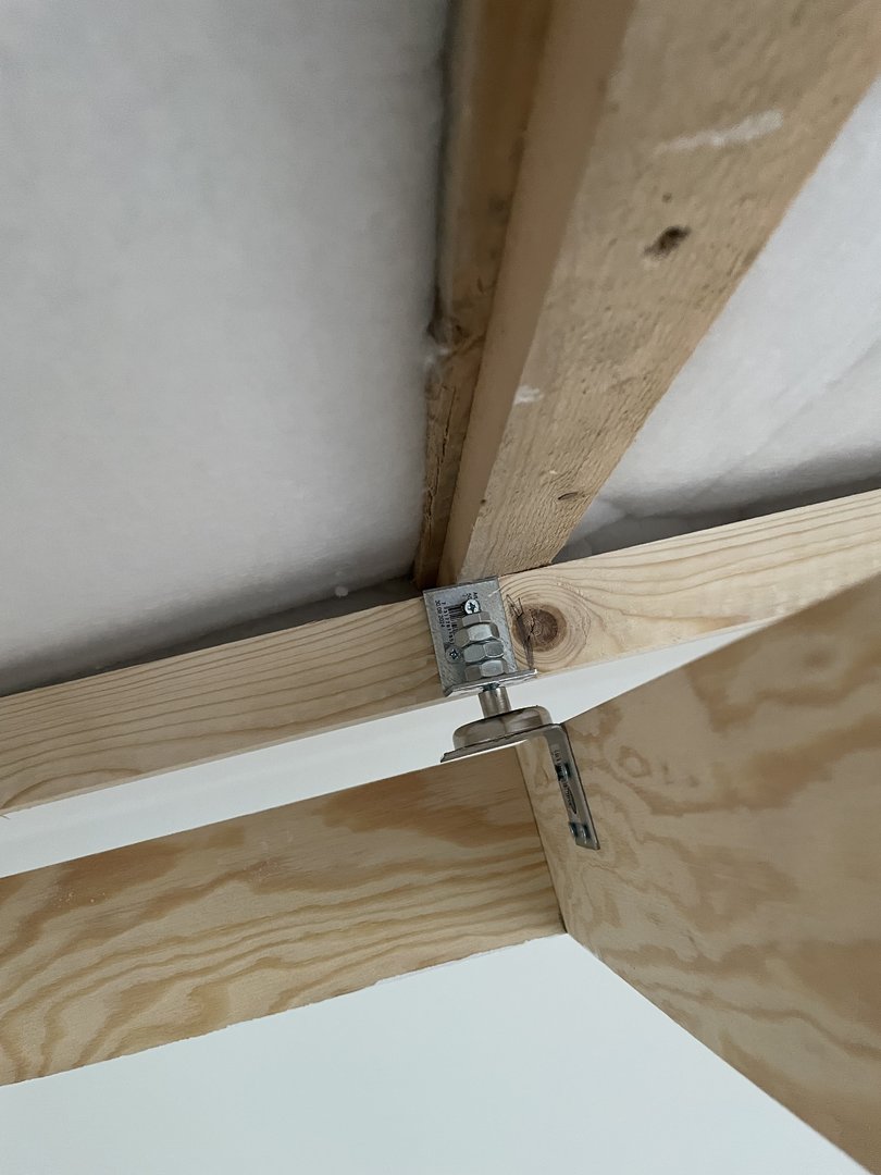

    Testing:
    Montering til tak med justerbare magneter, slik at konstruksjonen enkelt kan tas ned/opp hvis behov.
    Må justere inn beslagene ca 2cm, så flåten berører taket.

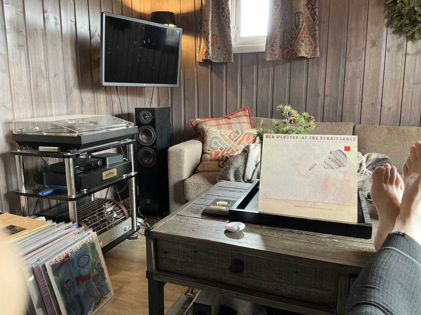

    På hytta og snurrer vinyl.
    Setter på Ben Webster At The Renaissance, kjent og kjær konsertutgivelse anno 1960, med blant annet Red Mitchell på bass.
    Plukket opp denne som bruktvinyl, utgitt 1985 på Fantasy. So far so good.
    Men det låter papp!
    Har den hjemme på CD, med nydelig lyd, så her er det noe som ikke stemmer.
    Qobuz har den ikke, dessverre, men fant'n på Spotify. Streamer nå via min HYTTE-DAC Wiim Pro Pluss, og det låter knallbra!
    Går inn i Wiim menyen og bytter til NOS-mode, og får ytterligere et løft. Mer "plutselighet" i symboler og trommer. Det låter pokker så bra til å være en kombinert streamer/DAC til latterlige 2.990,-.
    Kombinasjon AKM4493SEQ dac-chip og NOS filter mode er nøkkelen til riktig digitallyd. Ikke måleriktig, men riktig sving, snapp og plutselighet. En lyd som får deg til å trampe takten og som limer deg til lyttestolen, album etter album. (Målehuene kan her gå og henge seg).
    Digitalversjonen har litt dropouts på på 2 første sporene, men til gjengjeld altså dramatisk bedre lyd.
    BONUS: Den digitale versjonen har 4 bonusspor. Dobbel spilletid. Digital ruler innimellom!
    Vis vedlegget 1108738
    Imponerende.
    Hvordan har du klart å heise opp og feste hele greia? Stor og veier vel litt også?

    Laget rammen i 12mm kryssfiner. Den er bare 10cm høy, så ikke spesielt tung. Vi festet den enkelt i taket, mens den var tom. Først meg magnetkontakter, men snekkeren ble nervøs og forsterket med patentbånd.
    Trikset er å feste dempematerialet til slutt. Disse 60x120 er såvidt stive at de holder seg på plass plass. Vi kontrollmålte og tilpasset avstanden inni rammen, slik at det ble passform minus 10mm for spensten.

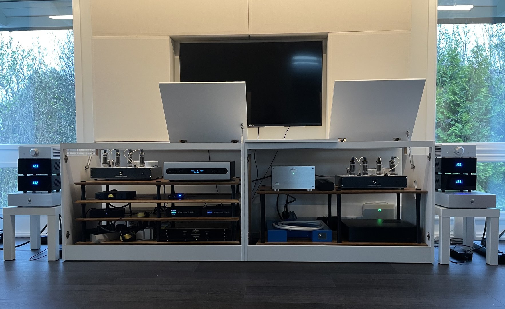

    Det hender jeg drømmer meg tilbake til tiden da man hadde en platespiller, en forsterker og et par høyttalere.
    Et ork å koble opp igjen, men nå lyser det i hvert fall i apparatene. 100% Supra LoRad nettkabler og padder, med ren og balansert strøm fra Adyton Isovolt 6k.

    Endelig tilbake i sweetspoten en søndag formiddag.
    Har brukt helgen til å koble opp og justere inn anlegget, sånn noenlunde.
    Ombygningen av taket er definitvt vellykket. Akustikken har blitt mye bedre, mht highend lydgjengivelse.
    I taket har jeg nå fått 13m2 absorbasjon, som er 30cm tykk og bestående av Caruso Iso Bond WLG 040. Her snakker vi ikke bare om å dempe førsterefleksjoner, men effektiv absorbasjon langt ned i dypbassen, jfr tidligere innlegg her i tråden.
    Jeg registrerer 3 store gevinster:
    -Den opplagte er at bassen er mye tørrere og renere.
    -Den andre er at også diskant/mellomtone er renere, mer behagelig, i og med at førsterefleksjonen fra taket er effektivt dempet.
    -Den tredje er at rommet langt på vei «forsvinner», selv når man drar på med høyt volum. Rommet har blitt «større». De som bruker digital romkorreksjon vet hva jeg snakker om. Men her er teknikken altså passiv i rommet, istedet for (motfase) korrigeringer av høyttalerens direktelyd.
    Jeg bruker fortsatt digital romkorreksjon i bassen (DSpeaker Anti Mode 2.0 i 0.2 konfigurasjon), men den slipper da unna med mindre inngrep i direktelyd. Jo mindre korrigering av direktelyden, jo bedre mht pulsrespons og mikrodynamikk..
    Ulemper?
    -Massiv demping av rommet tar ut mye av energien i grunntoneområdet. Det låter slankt, med mindre du kan «etterfylle» med EQ.
    Å gå så drastisk til verks med akustikktiltak er med andre ord ikke noe for de med tradisjonelle oppsett med fullrange høyttalere, uten mulighet for avansert EQ. Hos meg er det ikke noe problem, da jeg har full flex med 3-veis aktiv deling og individuell digital korreksjon i alle 3 bånd.
    -En annen greie er at den knusktørre etterklangstiden i bassen, gjør at enkelte låter kan miste litt av det tilvante trøkket. Ikke all musikk som er mikset for sånne som oss. Men dette gjelder et fåtall låter. Det aller meste av musikken låter betydelig bedre, med mer smekk og trøkk. (Eksempel: Michael Jackson Thriller, Quboz streaming: Herlig smekk og bassdefinisjon på Billie Jean, mens tittellåten Thriller, blir nå litt for slank.)
    VED REISENS ENDE
    Rommet er anleggets svakeste ledd. Ambisjonene om highend utstyr og realisme i lyden, møter som oftest veggen, bokstavelig talt, på hjemmebane.
    For meg har dette vært en 40 år lang prosess, som startet da jeg flyttet hjemmefra. Drømmen om å stille opp anlegget i egen stue, ble realisert da jeg fikk min første leilighet i 84.
    Men stua var liten, så neste trinn var rekkehus i 92 og dedikert lytterom i kjelleren.
    Så ble det enebolig i 2004 og større (45m2) stue. Allikevel ikke helt fornøyd, når jeg sammenlignet med andre og enda større stuer. Mye vil ha mer, og jeg sluttet aldri å smuglese boligannonser. Men nå har jeg landet. I og med dempingen av taket, er jeg så fornøyd at alle flytteplaner herved begraves, bokstavelig talt. Her blir jeg boende til de bærer meg ut!
    Det var en kort oppsummering herfra.
    Er fortsatt ikke helt i mål med finjusteringer av frekvensgang, men nå spiller det så bra at jeg ikke gidder mer målinger for denne gang. Nå er det lytting som gjelder!
    Slenger på et vidvinkelbilde.
    Bemerk at dempingen i taket er et 13m2 stort felt over høyttalerne og lytteposisjon, i tillegg til tykt ullteppe på gulvet og effektiv demping av både front og bakvegg. Akkurat i denne sonen er akustikken knusktørr. Men udempet akustikk på flankene, og i stua forøvrig, gjør at romakustikken totalt sett fortsatt oppfattes som normal/livaktig.
    I faglitteraturen snakker man om LEDE (live end, dead end) hvor frontveggen er dempet og bakveggen er reflektiv.
    Hos meg blir det nå en ny variant herved døpt: "DCLF" = Dead Center, Live Flanks 😊
    Dette er muliggjort fordi jeg lytter på tvers av rommet, omtrent i midten av et rom som er 10m bredt og 4m dypt (5,5m dybde i høyttalernisjen).
