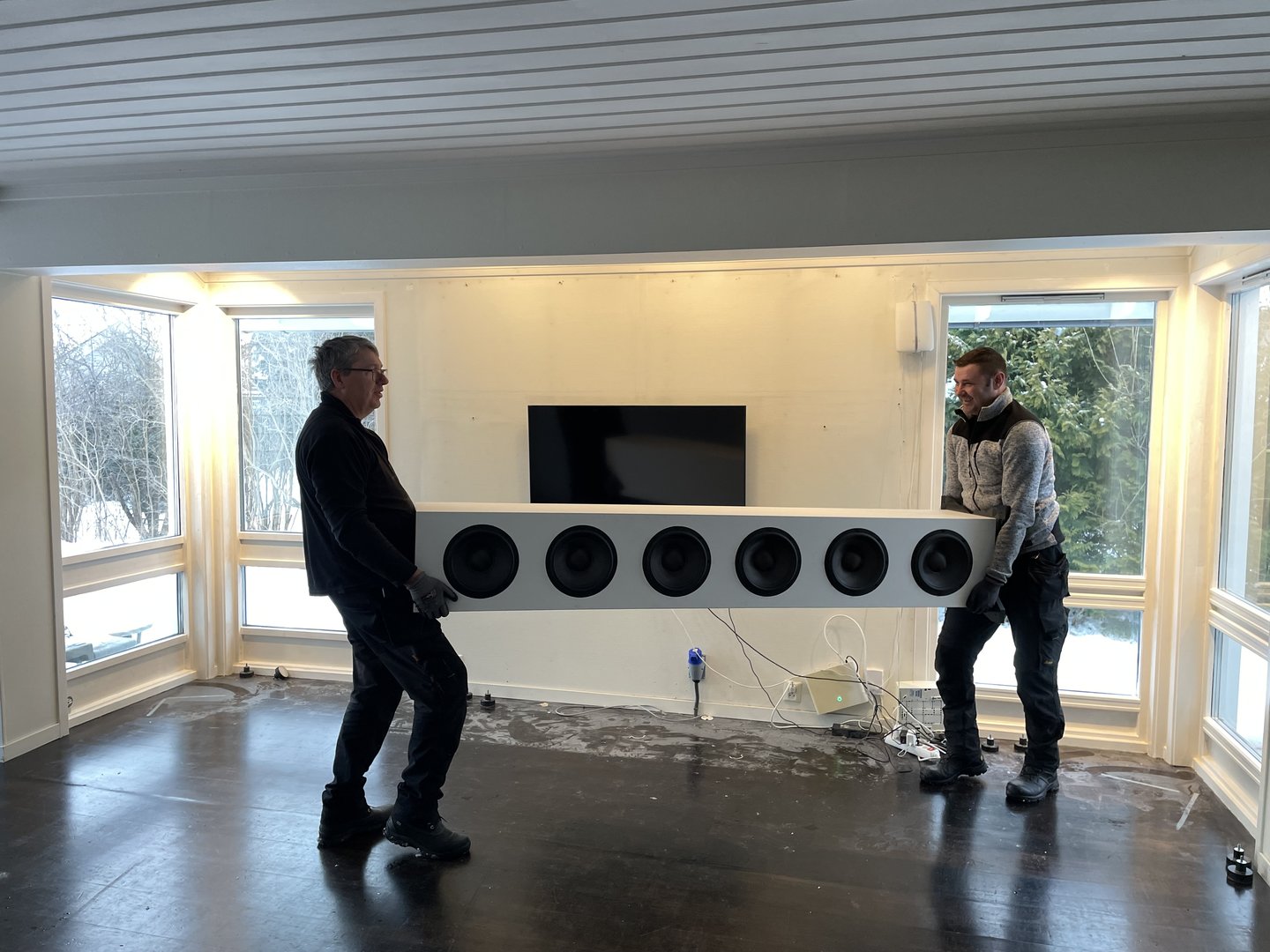

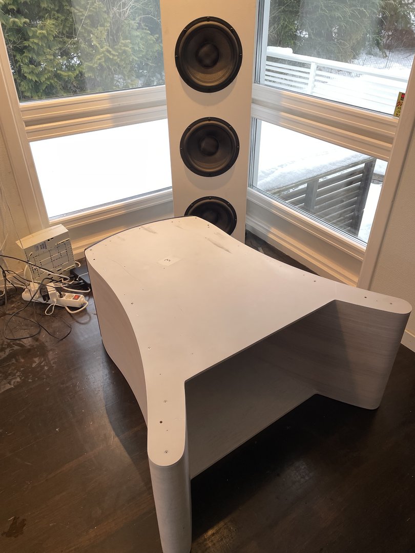

    Hei og vel overstått pinse!
    Moro å følge både sjøbein og hifi i tråden din. Så kult at basstårna jeg bygde har overlevd dine oppgraderinger ! :D .
    Hadde ikke lyst å selge de, men de inngikk i et salg av et komplett linjekildesystem.
    Men abstinensen ble kort idet jeg bygde nye.
    Jeg kjøpte de av en hyggelig kar på Nordstrand. Han brukte de på Quad elektrostater, men skulle selge hele anlegget i fm. flytting.
    Du gjorde en nydelig snekkerjobb. 45 grader sammenføyninger av alle 6 flater er ikke hverdagskost i DIY verden.
    Jeg hadde lignende basstårn med 7x 12", men det var ELF prinsippet med lite kabinettvolum pr element. Det krevde MYE eq og dertil mye forsterkning, hvilket gav hørbart sus. Ble aldri helt fortrolig med det systemet. Kanskje mer vellykket hvis jeg hadde brukt digital deling/eq.
    Dine tårn har "bare" 6x 10" men har større kabinettvolum. Krever bare litt eq i bunnoktaven. De presterer veldig bra hos meg. Mer enn nok kapasitet. På normal musikk, sier ørene stopp lenge før elementene bunner.
    Bemerkelsesverdig også hvor effektivt den X-foten fjærer mot gulvet. Kombinasjonen av vekt og viskositeten på de store runde gummibeina, gir en effekt avkobling.
    Jeg hadde innom 2 stk Kvålsvoll hornsubber. De fikk hele stuegulvet til å vibrere. Mulig at søyleformen omsetter mer av energien til luft, og mindre ned i gulvet?

    Takker :)
    snekkerjobben skal Øyvind ha æren for.
    Gummibena har jeg laget av standard materialer til en kost på ca 300 kr, men det er jo fysikken som teller ( shore kontra masse og nedbøyning).
    X- foten er vannskjært aluminium.

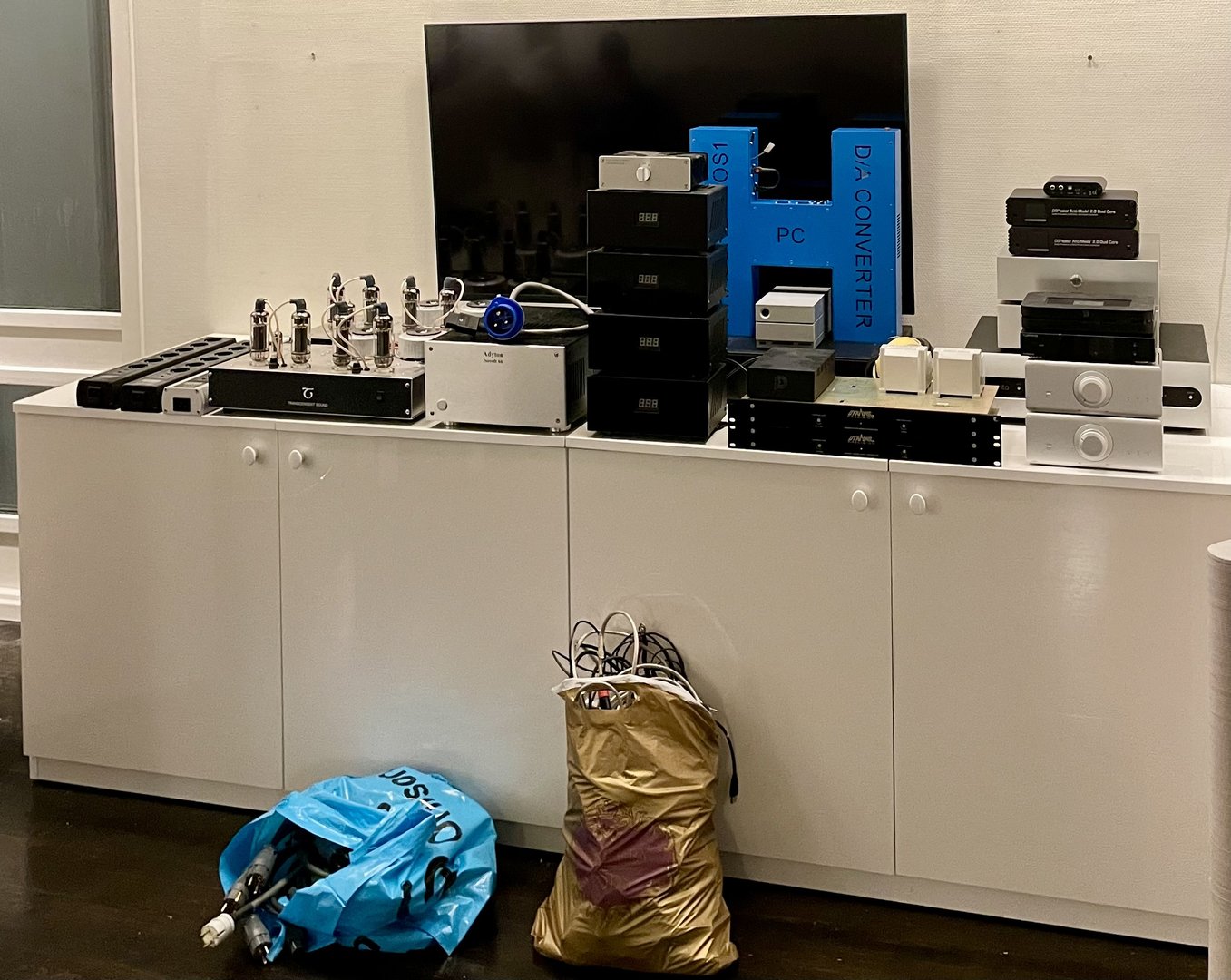

    LITT SYNSING EN SØNDAG FORMIDDAG
    Fortsatt ikke helt i mål med hardware. Noe er på inngående, og ikke alt som er i hus, er satt opp. Men logger så mange timer i sweetspoten nå om dagen, at jeg definitivt føler at dette går veien.
    Først og fremst at "digitaliseringen" av den analoge signalkjeden ikke er noe hinder. Det er litt overraskende, må jeg innrømme.
    En annen ting er at DSP romkorreksjon i bassen gir en helt annen lydkvalitet. Det låter mye mer korrekt og detaljert når rommet "forsvinner", men fraværet av betoningen i bassen gir også en slankere og "tynnere" klangbalanse. Gode innspillinger låter vesentlig bedre, mens andre blir litt tamme.
    Dette påvirker også foretrukket lydnivå. Man kan (og må) spille høyere, for at bassinstrumentene skal "lade" rommet. Som igjen stiller krav til anlegget og rommet forøvrig, mht kapasitet og demping av 1. refleksjoner.
    Digital romkorreksjon virker som kjent best for målepunktet, der hvor målemikrofonen ble plassert.
    Jeg vil i tillegg si at romkorreksjonen også er nivåbetinget. De fleste korreksjonsprogrammene ber om målinger på relativt høyt lydnivå. Da må man også avspille på samme (høye) nivå. Ellers blir det for slankt.
    Sagt på en annen måte: I vanlige anlegg gir romresonansene en kledelig loudness effekt på lavt nivå, før de blir mer generende på høyere volum.
    -Greit å ha i mente når man ratter frekvensgangen. En nærliggende løsning er å ha egen pre-set (bassløft) for lavt lydnivå.
    Henter ofte frem Fairytales når jeg tuner klangbalansen. Klaver er avslørende herom, med sitt fullfrekvensspekter og kombinasjon av pulser og lange toner, og at Radka ikke blir for frempå eller hard. Ellers er jeg også glad i Butterfly, med mer og varierte bandbesetninger.
    Sluttligen: Alt dette via den relativt rimelige Topping Dx7 Pro (ES9038PRO chip). Den har spilt seg litt opp igjen i mine ører.
    Heavy rotation:
    En titt under panseret pr dato:

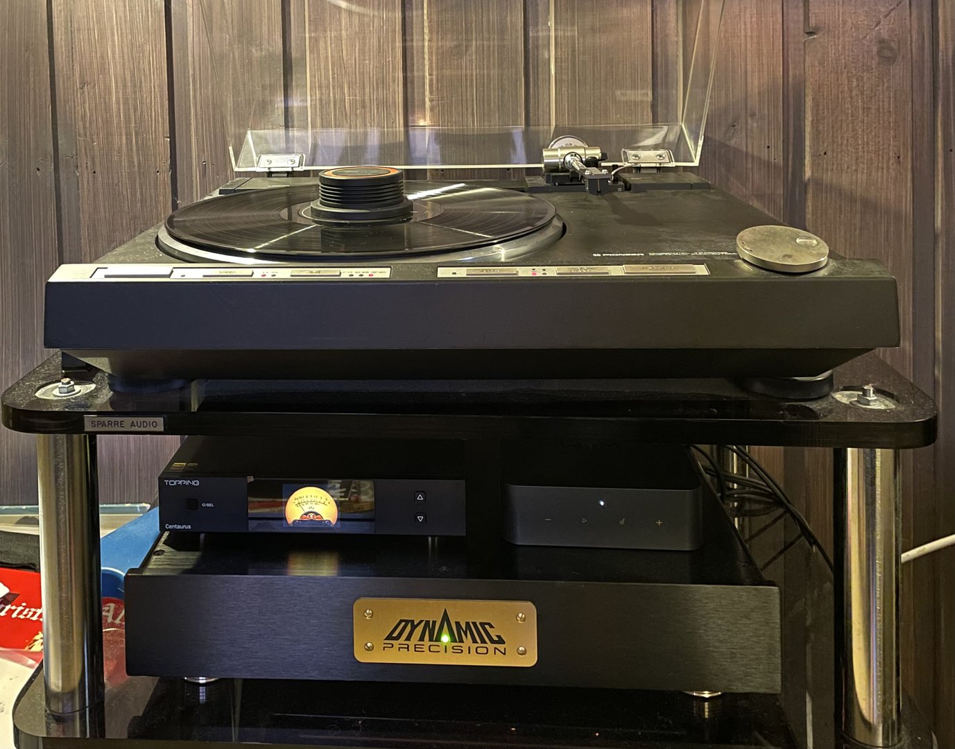

    DUELLEN - Topping vs Topping
    For å være ærlig, og det skal man jo være, så spilles det skammelig lite på mitt kostbare anlegg.
    Det skyldes ikke bare tidsklemma. Det er “noe” som trekker ned lyttegleden.
    Hovedmistenkt har vært min Topping DX7 Pro DA-konverter, og i går kom muligheten til å teste dette ut nærmere.
    Jeg lånte hjem min brors Topping E70 Velvet. To tilnærmet like konstruksjoner, hvis hovedforskjell er anvendt DAC-chip:
    E70 Velvet bruker AK4499EX.
    DX7 pro benytter ESS ES9038Pro Sabre.
    Audio Science Review har gitt begge topp ranking, med SINAD 122 (E70 Velvet) og 119 (DX7 Pro).
    De to har samme utgangssignalnivå 4V, så det er fort gjort å bytte om i anlegget.
    For Topping DACer er det noen triks for å makse lyden: Bruk preamp-mode (bypasser volumkontroll), slå av Bluetooth og slå av spenningen til den utgangen du ikke bruker. (Jeg bruker XLR only). Samt minimum phase, svakeste avrulling filter.
    Forøvrig streamer jeg Qobuz fra en BlueSound Node med oppgradert strømforsyning (Polsk DIY kit til par tusen, husker ikke navnet i farta).
    Interface er SPDIF coax, den “blå” fra Dynamic Precision (tvunnet dobbelleder). En svært god og rimelig digitalkabel. Hele anlegget med strøm fra Adyton Isovolt 6k og skjermet Supra nettkabler.
    LYTTEVURDERING
    Da jeg kjøpte min DX7 Pro for noen år siden, ble jeg positivt overrasket. Den låt nøytralt, med stram og dyp bass, med masse detaljer i lydbildet, og utstrakt diskant. Den hadde en imponatorfaktor; den var litt “pågående” i spillestilen uten at det låt hardt eller betont. Det er vel slik en moderne “transparent” DAC skal låte, vil sikkert mange mene.
    Så koblet jeg om til E70 Velvet. Førsteinntrykket er at den låter litt “snillere”. Etter noen låter går det opp for meg at E70 har betydelig bedre oppløsning. Hele den egentlige mellomtonen gjengies mer detaljert. Det er mer klang rundt instrumentene, du legger merke til nye elementer i lydmiksen. Denne detaljeringen fortsetter helt opp i diskanten. Selv om E70 Velvet har en litt mørkere karakter, så er den altså mer detaljert. Det medfører også større bredde og dybde i lydbildet.
    I direkte sammenligning fremstår nå DX7 Pro som litt flat i lydbildet. Litt kjedelig og grunn, liksom. Dessuten har den en marginal betoning i presensområdet. Når du først har identifisert den lyten, så blir den sjenerende. Man kan velsågodt hevde at det er E70 som er nøytral, og DX7 Pro som er farget.
    I bassen er de noenlunde like. Jeg har fortsatt litt romresonanser, så tør ikke si noe bastant herom.
    Kort sagt:
    DX7 Pro låter “Hi-Fi” og faller igjennom i mitt høyoppløste anlegg. Den dreper musikklysten.
    E70 Velvet, derimot, låter mer som ekte musikk. Den henter frem flere mikrodetaljer. Du får lyst til å høre gamle favoritter pånytt. E70 Velvet er en DAC som ikke gjør seg bort, selv i kostbare rigger.
    PS: Siden det primært er DAC chipen som skiller disse to søskene, er det nærliggende å tro at ESS Sabre chipen er syndebukken.
    Det er heldigvis flere interessante modeller i Topping hiarkiet, som ikke har ESS Sabre DAC chip: D90 III Discrete er for salg nå. D900 er en kommende toppmodell (Q4/2024). Det er også annonsert en R2R versjon mot slutten av året. Den gleder jeg meg til å høre. -En kandidat til #2 DAC i heimen, når det skal streames og betjenes av familien.
    Til avspilling av egne lydfiler på harddisk holder jeg fortsatt en knapp på min gode, gamle Phasure NOS1 DAC. Også den R2R. -Må bare få knødd meg til å koble den opp. Det PC-oppsettet er så komplisert at man kan få angst av mindre.

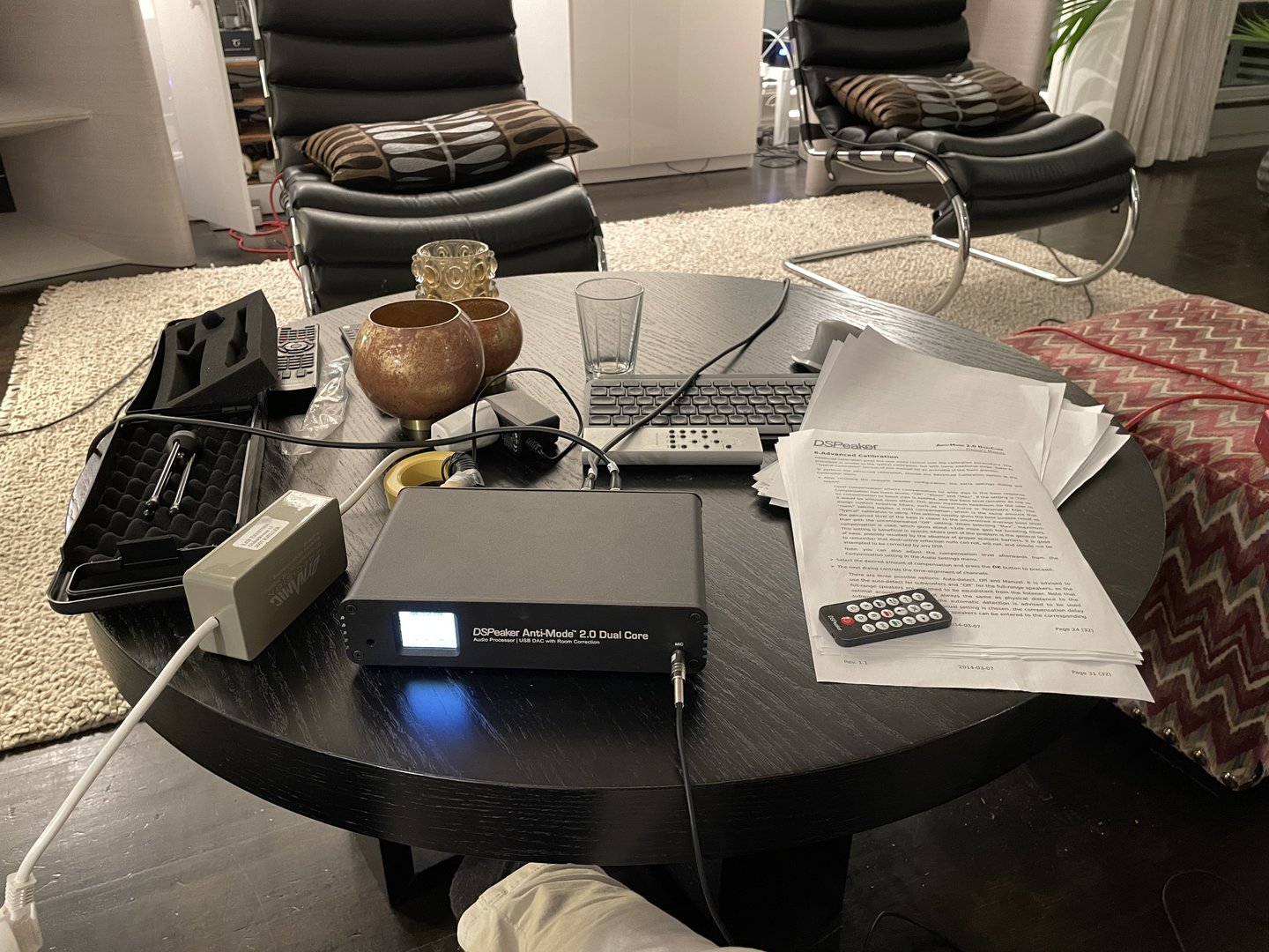

    Den store måledagen
    Hjemme alene og frem med måleriggen. Har skjøvet på denne drittjobben lenge, men idag tok jeg motet til meg og fikk det unnagjort.
    REW er det mest nøyaktige måleverktøyet, så jeg tar alltid referansemålinger fra sweetspot før/etter. Før for å identifisere feilene, og etter for å verifisere korrigeringen.
    Først måle Sub, MidBass og Trauet hver for seg uten delefilter. Venstre, Høyre og Stereo.
    Så er det å koble om. Ut med REW og inn med Anti-Mode. Førstemann er enheten som i 0.2 konfigurasjon korrigerer Sub-tårna. Den måler og beregner automatisk, men er litt plunder med settings. Korrigerer direkte på Sub, uten delefilter. Summeringen i delefrekvens tar det aktive delefilteret seg av etterpå.
    Prosessen gjentas med MidBass i 2.0 konfigurasjon.
    Nå har jeg koblet fra måleriggen og begynt å prøvespille. Justerer nivået på de 3 seksjonene på gehør, selvsagt.
    Høres lovende ut på lavt volum, men får ikke lyttet inngående før imorgen.
    Da skal jeg også ta siste kontrollmåling i REW.
    Startet dagen med å kontrollmåle dele frekvensene på mine DP EC501 elektroniske delefilter: 85Hz og 630Hz (mod av @RJEL).
    REW med PC, UMIC og eksternt lydkort.
    Lenge siden sist, så måtte gå en strafferunde med bruksanvisningen.
    Anti-Mode før/etter korrigering i Sub. Ser bra ut. Kan legge inn litt løft helt i bånn etterpå med Anti-Mode sin PEQ.
    Husk hørselvern når man måler
    Ferdig kl 02. Holdt på i 12 timer. Urk.

    Ikke flink nok.
    Faen Satan i Hælvete 😭😩😡 - Fikk ikke lagret målingen i Anti-Mode, basseksjonen, så den ble slettet. Rykk tilbake til start.
    Nå er helgen oppbrukt, så vet a faen når jeg får gjort dette pånytt.
    MEMO: Husk å avslutte DSP Anti-Mode med den røde off-knappen på fjernkontrollen, før strømmen brytes.

    Vinylriggen på hytta begynner å bli riktig så bra nå. Den har en kostpris på 60k-ish, og låter deretter.
    Var litt spent på hvordan den nye Topping Centaurus dacen ville prestere i fjelluft, så den har fått kjørt seg head-to-head med platespilleren, i en høyst uvitenskapelig sammenlikningstest.

    Oi. Høydeopphold på dacen må bli bra👌

    KØDDA!
    Beklager dramaet, ble bare litt emosjonell da anlegget forsvant ut terrassedøra.
    Fruen fikk plutselig for seg at stua måtte males. Vi malte da vi kjøpte huset i 2005, så jeg skjønner ikke problemet.
    På den positive siden har jeg forhandlet inn en nedsenket akustikkflåte i taket, á la @MakkinTosken.
    16m2 med 30cm Glava bør gi bra demping av takrefleksjoner og romklang et stykke ned i midbassen.
