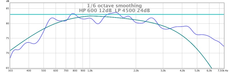

    Målinger av 2360 uten EQ, med følgende target.
    600hz 12dB og 4000 12dB:
    eller hva med 600hz 12dB og 4500 24dB
    Måling tatt kjapt og gale i lyttepos. Fallkurve i toppen er samme som jeg har i dag caish.
    Bare et innspill dersom noen er galne nok til å kjøre tre stk CD horn i toppen :) Burde vere enkelt å dele i toppen!
    Måling er selvfølgelig med kun high pass filter.

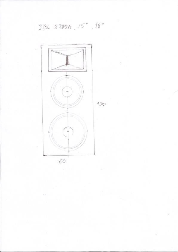

    Her er en litt snillere versjon, men ikke prøvd ut, og veit ikke hva slags 18" som kan duge, eller om det går i det hele tatt.
    Tror jeg har lagt den ut tidligere..?

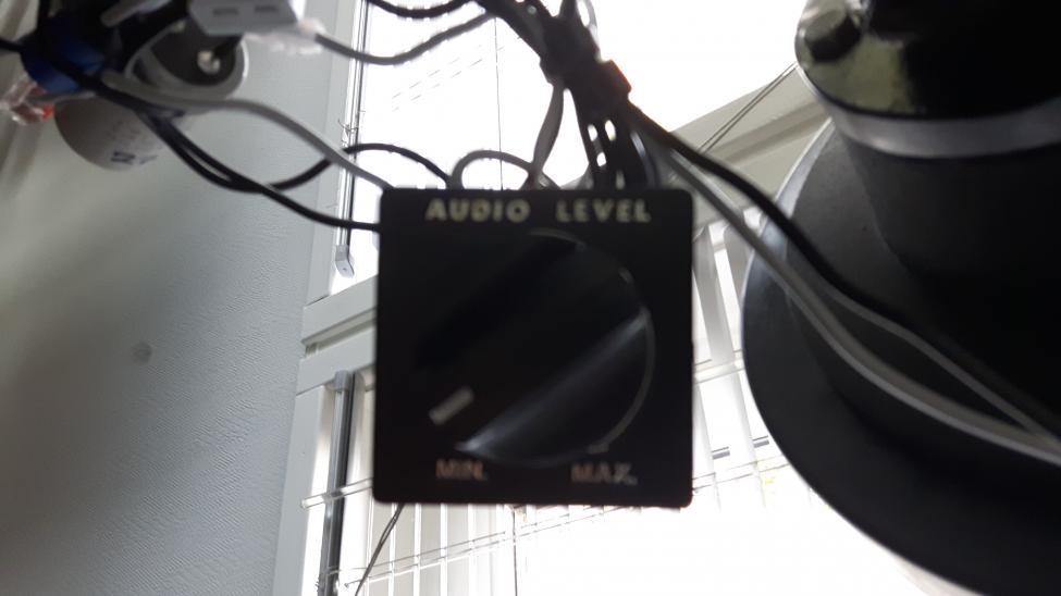

    Potmeteret må jeg ha ellers spretter nivå til vers med bare en touch på fjernokntrollen :)
    Klarer ikke høre at det kludrer til lyden, mye verre å bomme med verdiene i filter i hvertfall!

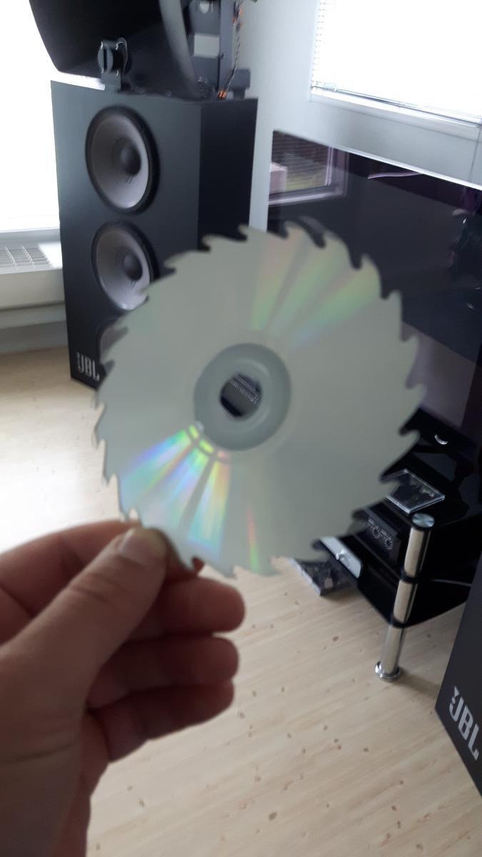

    Nermere slutten på 90 tallet var det CD krise.
    Innsparinger var i høysetet.
    Dette gikk spesielt utover Dimmu Borgir. Materialinnsparing førte frem til at skivene rett og slett ble formet som sagblad.
    Etter en del forsøk så kom det advarsel mot å kunne spille musikken i CD skiftere som var vanlig å ha i bagasjerommet i bilene på den tiden :)
    Siste bonustrack på skiva er også noe hakkete.......

    blir ikke 2385 altfor smalt? en 15" vil vel normalt ha mye videre dekning rundt 5-600hz enn f.eks 2380, og i dag virker det som det er 2382 det går i? (dobbelt av 2385)
    Tegning er egentlig bare for inspirasjon :)
    En må nok kjøre 15" opp i 800-1000hz for møte et slikt horn.
    Skal studere litt i JBL ordboka for det du nevner!

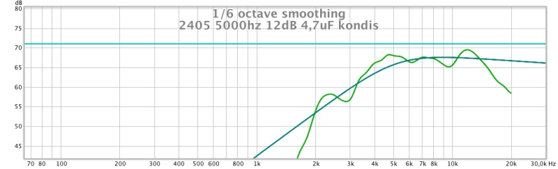

    Ærlig og redelig spørsmål om 2405:
    Vil det gå greit å kjøre 2405 ned mot 5khz 1.ordens deling uten at det blir membran/spole knus?
    Den er oppgitt med minimum 7khz 12dB deling, men det er ved 40watt. Spiller vel bare med milliwatt her når på full guffe..
    2402 på sin side er jo oppgitt med 2,5khz deling... Er det så stor forskjell?

    Det ville jeg vært forsiktig med... Den er bare dempet 12db på 1250 og dets er nok utfor komfort sonen....

    Mente 5khz 12dB akustisk target. Tipper den ruller av litt så det vil holde med 1.ordens filter. :)

    12 db akustisk er ikke elektrisk som elementet bryr seg om [emoji41]

    Stemmer det med elektrisk.
    Ja..uff, spørs om jeg tørr prøve dette :)
    Kanskje best å sette på ei ny skive i stedenfor :)

    Siden dette er en teknikk tråd så får vi slenge ut et par målinger. :)
    2405 med 4,7uF kondis i serie. Tørr ikke putte større kondis for måling. Target er 12dB 5khz.

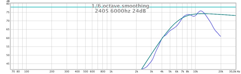

    Til slutt litt for gøy :) 12dB filter med 3,3uF kondis i serie, 0,1mH spole i parallell. Treffer på target 6khz 24dB

    Den 6k delingen ble jo fin. Kunne prøvd jakte på den med 2360, men redd det blir en del baluba for å treffe.

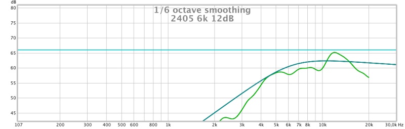

    Et lite forsøk på 6k 12dB
    2360 er helt uten korreksjon, kun deling.
    2405 blir ikke helt komfortabel med men.... :)

    2405/077 låter hoggorm delt under 7k. Anbefales ikke. 2404 trenger kompensasjon for å spille lineært, så blir litt tricky passivt ved lav deling

    Takker for innspill! :) Derfor jeg testet med 4,7kondis. Avsløre hvor den slutter loading. 5k er smertegrense og for lavt.
    Jeg tror den tåler det helt fint i et hifi oppsett, men blir presset. 5k deling forkastet!
    Spilt litt nå. At det er huggorm med 6k er jeg ikke med på. Deling 6k låter bedre enn 10k. Husk at 2446 går ut av komfortsonen nede ved 4-5k en eller annen plass.
    Du ser 6k 24dB kurven ovenfor. For å møte må sansynligvis 2360 ha en 18dB elektrisk. Mangler deler.
