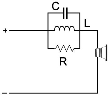

    Korreksjon av 2360 prøvde jeg serie notch. Men får bedre resultat med parallell notch, da uten spole....(low shelf på DSP språket)
    Don`t ask why! :)

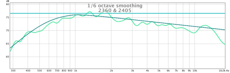

    Så langt i dag.
    Peak @1800 stikker frem straks en begynner med sugefilter.
    Måling i lyttepos. høyre høytt.
    E.H.
    04.07.2013
    670
    309
    Hvor er det du prøver å korrigere med sugefilter da?
    Og hvordan gjør du det?
    Mulig jeg stokker begrepa litt... :)
    Men bruker en parallell notch uten spole.
    JBL 2360 er et CD horn, jevn spredning men ujevn frekvensrespons.
    Må da korrigeres for å få ok frekvensrespons.

    Så langt i dag.
    Vis vedlegget 452472
    Vil jo si at det der ser høvelig brukbart ut :)
    Johan-Kr
    Takker :) Var såpass stolt at måtte dele! :)
    Gjenstår deling mot diskant, den er ikke helt bra enda, men tror det skal gå på et vis.
    Kunne kopiert Grelv filter, men med 12dB target og 1.ordens deling ved 600 får jeg ikke serial notch til å bli like fin.
    Grelv har 2.ordens og er gjerne bedre med serial notch.
    Mulig også at jeg har L-Pad på driver gjør noe utslag, ikke forsket på det, L-Pad må være der!
