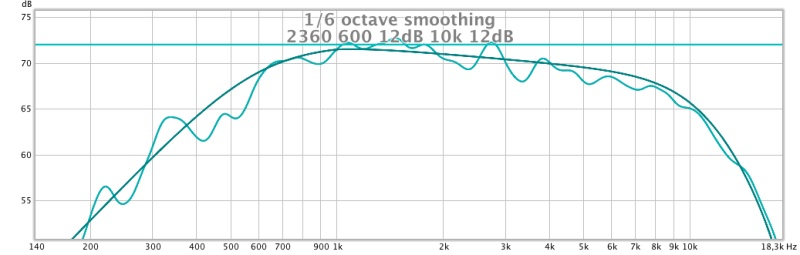

    2360 delt 600 12dB og 10k 12dB
    Begge
    Har økt litt nivå på diskantene etter måling.
    Nå rydder jeg vekk rotet og skal spille musikk! :)
    E.H.
    04.07.2013
    670
    309
    Jeg tenker sikker feil, det er ikke noe nytt, men synes fremdeles det ser ut som lave frekvenser vil se 10ohm som en del av L-pad:)
    Målingene ser jo fine ut og det spiller jo ingen rolle hvordan det funker så lenge det funker.
    Jeg synes det ser ut som klangbalansen begynner å nærme seg noe jeg selv kunne levd med også, spill musikk.

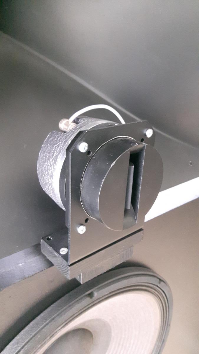

    Finner komfortområdet til 2405 å være ca 9-10k og opp. Kan kanskje strekkes ned mot 8k target.
    Med DSP kan en sikkert korrigere den til å nå 7k.

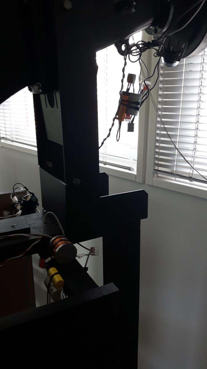

    Konklusjonen... :)
    Jeg kommer ikke til å gå for DSP løsning slik som jeg har fått til passivt.
    Bakdel med spoler i serie med bassene, vel, med 2x450w kjennes ikke det som noe stort problem.
    At diskant er noe tidsmessig langt fremme er en lunsj jeg bare får betale.
    Er totalt sett fornøyd :)
    Om jeg anbefaler passivt til andre? NEI, GÅ FOR DSP! :)
    Unntak:
    -En har et ønske om passivt, mulig en har en dyr forsterker som en absolutt vil bruke fullrange
    -En har kontroll på systemet så passiv deling er mulig
    -God tålmodighet
    -Tweakelyst
    -Synest det er interresant med spoler og kondiser
    -En viss grunnkunnskap
    -En god plan
    osv.
    Om jeg skulle begynt på nytt i dag skulle jeg gått strake veien og kjøpt meg en 4x10!
    Liker oppsettet til 2x4 og 4x10 ser mye lik ut. Enkelt i bruk.

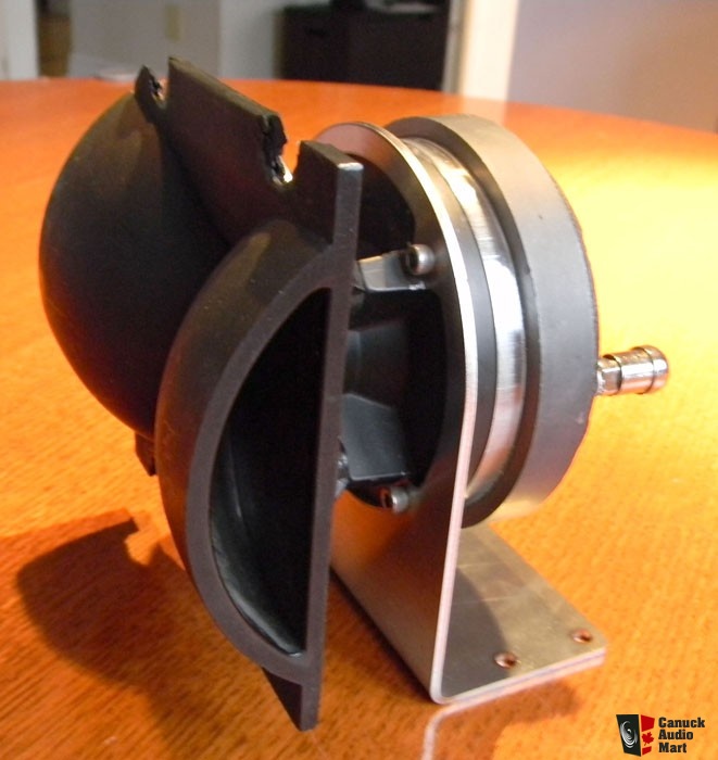

    Er du fornøyd med 2405?
    Hvor langt ned kan den deles?
    Jeg titter litt på eBay, men ser prisene spriker veldig.
    Fra et par tusen, til helt opp i 11k. Er det forskjellige versjoner? Alu, Be?
    oks81
    29.10.2012
    12.930
    11.589
    Hjemme
    Heisann Bergfinn! :)
    Jeg er veldig fornøyd med 2405! Låter luftig og smooth!
    Men mine ord blir litt tomme da jeg ikke har hørt så mye andre diskanter i samme klasse.
    Sluket nevner 2405 som en trivelig og god diskant i forhold til pris tidligere i tråden, det stoler jeg på! :)
    Andre nevner den som en god sak. Tenker de har rett jeg :)
    2404 er nevnt i Grelv tråden som det alternativet han liker best mot 2360, JoHoo nevner vel også dette.
    Valgte 2405 da den er litt mindre med tanke på skygging.
    Kunne gått for 2402 også, men den har litt smalere spredning og passer kanskje ikke 2360 like godt, men jeg veit ikke. Slikt bør egentlig prøves før en uttaler seg!
    JMLC 350 eller T200 direkte mot 2402 hadde kanskje vert en spennende sak å prøve?
    Bare noen tanker dette.
    2405 blir uansett stående! :)
    Chuck Norris kjører 2405 som fulltone! :D
    Jeg er ikke action helt så da får jeg holde meg til fysiske lover!
    Har ikke prøvd så mye deling, men den treffer fint på 10k 12dB deling.
    At den fint kan deles 9k 24dB er helt sikkert.
    Muligens med DSP en kan dele 8k og kanskje 7k. med litt korreksjon. Men jeg veit ikke med sikkerhet.
    Angående pris:
    Noen av de du ser på ebay har høy pris da de aldri har vert åpnet og er originale med forsegling på skruer etc.
    Samleobjekter. Bare tull å kjøpe imo.
    Gå evt for noen som ser grei ut og påstås å være ok. Vær likevel forberedt på at en må kanskje overhale og skifte membraner!
    Dette veit en aldri!
    Så vidt jeg veit så er det bare en membran type til 2405. Det er alu membran.
    Genuine JBL D16R2405 Diaphragm - Speaker Exchange
    Her er spec på 2405:
    http://www.jblpro.com/pub/obsolete/2405.pdf
    Jeg ønsker ikke å ha drivere med beryllium, det er for dyrt og jeg mister da nattesøvnen!
    Både 2446 og 2405 har membraner som kan relativt rimelig erstattes dersom uheldig.
    Mine har Alnico magneter, en fordel med plassering da alnico er litt fysisk mindre.
    Veit ikke om forskjeller ellers på Alnico vs Ferritt.
    Om du søker så har 2405 også betegnelsen 077.
