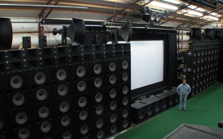

    Altec A4 har 515 basser og 288 kompdrivere.
    Mot sin forgjenger hadde A4 bl.a. bass og kompdrivere plassert helt i fase.
    Les gjerne mer her om vottene:
    A2/A4 VOTT

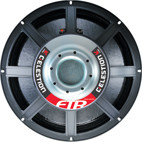

    Acoustic Elegance TD18H ser bra ut. Men fins det kanskje noe rimeligere, noe som er litt letter å få tak i?
    Hva med denne?
    Celestion FTR18-4080FD
    LF Cast Chassis / Ferrite - FTR18-4080FD - Celestion - Guitar, Bass & Pro Audio Speakers
    Er jeg helt på ville veier? Kom gjerne med innspill :)

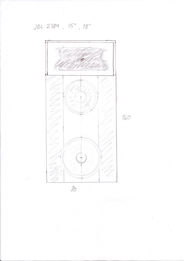

    2380 låt tynt i forhold til et større horn. God respons ned til 600hz, men manglet kjøtt på beinet.
    Ville hatt en 10" eller 12" under og delt på 1000 hvis jeg på død og liv skulle bygge en Taler med det hornet. Desverre bør det være en diskant over også, så du kan godt legge på en halv meter og to kanaler på den der... evt droppe 15". 2404 er sikkert en fin match
    oks81
    29.10.2012
    12.937
    11.602
    Hjemme
    Den er jeg helt med på JoHoo!
    Legge på en diskant på toppen!
    2380 tenker jeg, uten å ha hørt, bør deles minimum 800, kanskje 1000 også.
    Enten GPA 15", eller gå ned til 10" eller 12" for komme seg noenlunde komfortabelt opp til hornet.
    Med 10" eller 12" fins det jo alvorlig mye å velge i!

    Tanke var kjøre 15" helt til bunn for så fylle på med en 18" under dipolpeak.
    Men med 2380 hornet så må 15" levere langt opp. JoHoo har et poeng.
    Kan jo gjøre slik også:
    2384 hornet er ikke så dyrt. Og det låter bra, har hørt det. Kan vel deles 700 mener jeg...
    15" kan jo være 2226, og kanskje 2241 i bunn.
    Ville aldri forsøkt uten DSP. :)

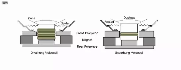

    Ikke alle spec følger t/s parametre slik jeg forstår det.
    Prøver finne litt om Overhung vs Underhung voicecoil.
    Her er et laaangt teknisk kompendie:
    http://www.xlrtechs.com/dbkeele.com...bute to Ray Newman, Underhung Voice Coils.pdf
    Av det lille jeg har klart få med meg så er vistnok Underhung mer effektiv enn Overhung med samme magnetkraft.
    I korte trekk. Overhung har sikkert noen fordeler det også.
    Hva som er av drivere med Underhung voicecoil veit jeg lite om.
    Men Altec/GPA og noen JBL er Underhung.
