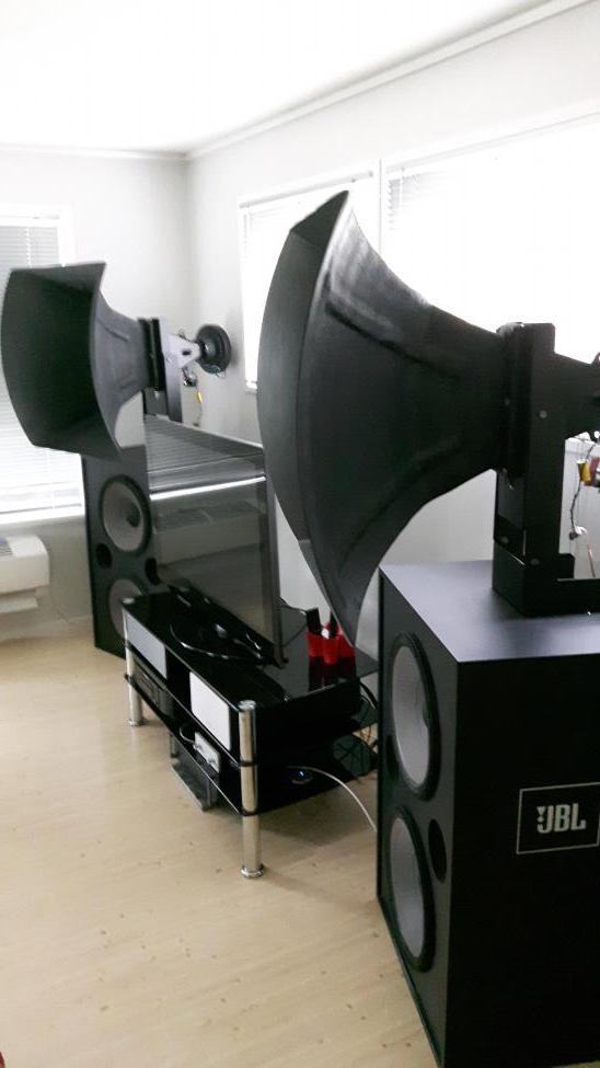

    Her er tre måter å lage cardiode på.
    Finner ikke mye fast info om dette..
    Det som vel også er en "female dog" er at basskassene står ganske nermt frontvegg, i tillegg står venstre i hjørne....

    JBL søplekassene er jo blitt fullstendig degradert til...ja...søplekasser...
    Så da kan jeg faktisk forske på de.
    Bore en haug med huller i bakplata, dempe fra innsiden.
    Kan faktisk dra vekk hele bakplata! Men skeptisk siden jeg er så nerm bakvegg.
    BR porter er lett å tette.
    Kan faktisk ta dette gradvis og rolig så se etterhvert hva jeg ender opp med. :)
    Ny NRK serie: "OKS dag for dag borer nytt hull i kassa" :D
    Hva dempemateriale bruker du Nikko?
    Har lett tilgang til armaflex med lim på ene siden, samt Rockwool.
    Glava er bare å finne på loftet....men da blir det litt kaldere i huset..... :)

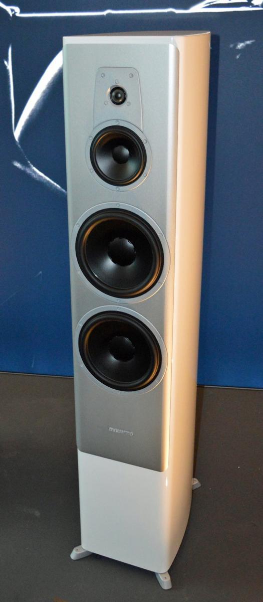

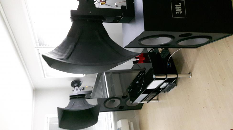

    Fikk meg en halvtime hos Soundgarden i går før overmakten tok overhånd og måtte spankulere videre.
    Hørte på jbl array med ec400 monoblokker.
    Og så Dynaudio med Hegel
    Det var morro :D

    Array låt skambra! Enkelt og greit!
    EC 400 monoblokker passet de meget bra!
    Sist jeg hørte K2 så var det med McIntosh. Det låt pudding. Tydelig at EC400 er mye bedre til JBL!
    Array vil jeg aldri komme til å ha hjemme, horna sprer alt for dårlig og det blir derfor ego høyttalere.
    Passer ikke i sosiale rom.

    Snudde stolen 180 grader for å høre akkurat samme låt på Dynaudio/Hegel.
    Fordel Dynaudio:
    Bedre spredning
    Mer korrekt gjengivelse
    Ingen farging fra horn om en ikke liker dette
    Nydelig rund diskant
    Fordel JBL
    Vesentlig bedre kapasitet, smekk og punch.
    Spiller renere
    Farging fra horn om en liker dette
    Skikkelig rockehøyttaler
    No free lunch, bra greier begge deler, velg det en liker best :)

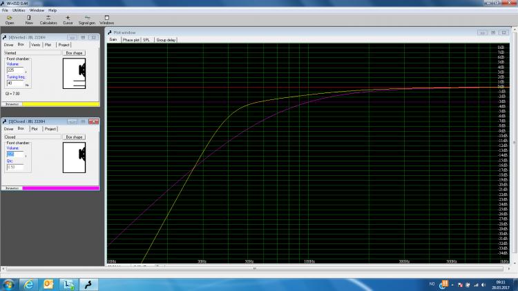

    Men hva om en tetter BR portene...??
    oks81
    29.10.2012
    12.904
    11.545
    Hjemme
    En liten simulering.
    Gul er standard med BR.
    Rosa er med lukket kabinett.
    Kasse synger like jæ.... selvom tetter portene.

    Kjører på med 5dB EQ fra 70hz og ned. Demper 5dB på input så ikke DSPen klipper. Har som alltid highpass 20hz 24dB.
    Låter hurtigere.
    Setter ikke rom i totale bevegelse som tidligere.
    Må lytte litt til dette :)
    Men en ting kan jeg si; en all out cardiode vil bli for spinkelt.

    Nå ble jeg fryktelig usikker.....
    WinISD kommer frem med Qtc = 0.5
    fs har jeg ikke peiling på..
    Resten er jeg helt blank på.... :)
