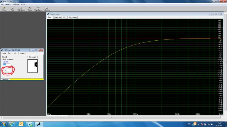

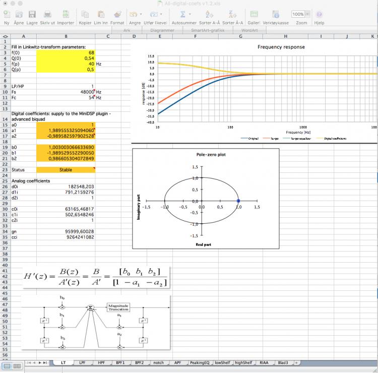

    Sett kassevolum til det volumet kassene har nå of lukket kasse med to elementer. Winisd skal da gi både fb og Q. Dette setter du inn i regnearket.

    Finner Qtc, men fb finner jeg ingen plass.....
    Fenalaar
    12.05.2002
    8.827
    7.787
    Narvik
    Du har den gamle utgaven av WinISD. Der må du bruke cursoren på databasen og finne -3dB-punktet for å finne Fs.
    Hvis du laster ned siste betaen her WinISD - Linearteam så får du både Qt og Fs.

    Lastet ned den nye.
    Finner Fsc = 68hz
    Qtc = 0,54

    Øya går helt i kryss når åpner LW transformer arket....
    Skjønner lite... Må se litt mer på det.

    Klikk på fanen som er merket LT og fyll inn F(0) og Q(0), som er verdiene fra WinISD, og så fyller du inn F(p) og Q(p) du ønsker. Merk at dette er verdiene før rompåvirkning, så rundt 35-40Hz og Q på 0,5 passer bra for å gå ordentlig dypt uten å lage kul i bunn..
    Verdiene i mørkegult fyller du inn i MinDSP-programvaren. Legg merke til at a0 ikke skal fylles ut, og at MiniDSP har bytta rekkefølgen, så du ikke fyller b-verdier inn i a og omvendt :)

    Se og lær gutter!!
    Når godeste Johan Kr fra Narvik svinger seg rundt og hjelper, da hører en etter også takker og bukker man meget pent!! :)
    Knallbra!! :)
    Jeg tok et skjermbilde av hvordan jeg spiller nå, med Low shelf 70hz, 6dB gain og Q1
    Den ser slik ut:
    Så la jeg inn fra LW transformeren.
    Da ble det slik:
    Dette funker genuint bra :D Men jeg vil få for mye nivå i bunn og for lite oppe med tall jeg la inn her. Litt mer prøving så vil dette funke.
    Men jeg har her lært noe nytt, og dette kan absolutt brukes! :D
    Nå lærer jeg om lukka kasser gitt :)
    Tusen takk for hjelpen Fenalaar! Da skjønner jeg litt mer som foregår!

    Legger jeg inn øsnket f(p) = 50hz og øsnket Q(p) = 0,65 får jeg mye samme som shelfen jeg la inn.

    Hevingen rundt 60Hz for å kompensere for diper osv, legger du inn som et ege eq-punkt. Linkwitz-transformen kompenserer kun for kassen. Forskjellen mellom den og en shelf, er at LT kompenserer både q og knekkfrekvens. Forskjellen ser du i at shelfen typisk vil lage en kul ved at den stiger brattere enn den skal over 20Hz, mens den faller raskere under 20Hz (i ditt tilfelle). Så er det å justere målparametre Fp og Qp til du treffer høvelig i forhold til hvordan rommet oppfører seg.
    Når du har retta basiskurven høvelig, kan du kompensere for berg og daler.

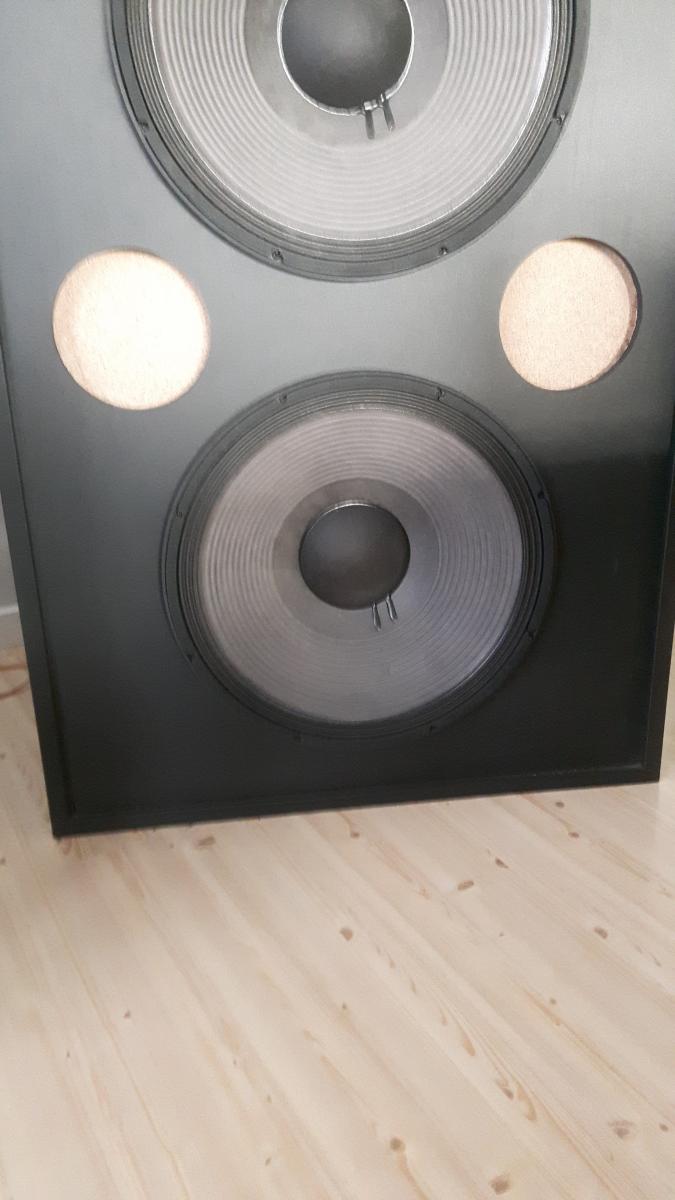

    Porter blokkert.
    Hadde noe glava rester i en søppelsekk på loftet som jeg lempa inni samtidig.
    Lukka kasse skal ha mye demping slik jeg forstår det..?

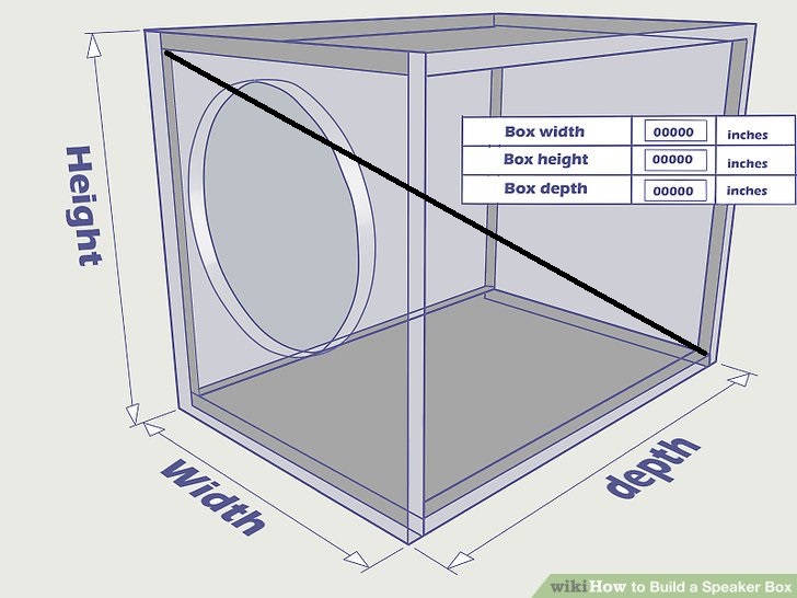

    Du tenker slik som den svarte streken jeg har tegnet på her?

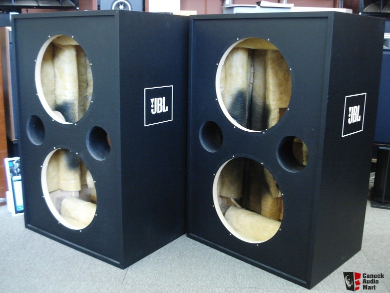

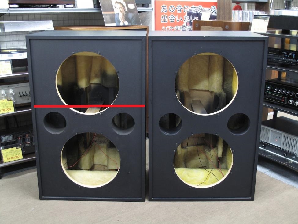

    Dumt jeg ikke tok bilde av kasse når jeg hadde de åpent før i dag.
    Men fant disse bildene på nettet.
    Nikko03
    15.11.2008
    4.473
    2.971
    Så enkelt hadde jeg gjort det. Skru og lim fast i side avstiver og midt avstiver brukt som Fenalaar sa 1,5*2"

    Nei, på skrå over diagonalen på hver flate, slik at platene danner to trekanter. Hensikten er at du ikke skal ha firkantige flater.

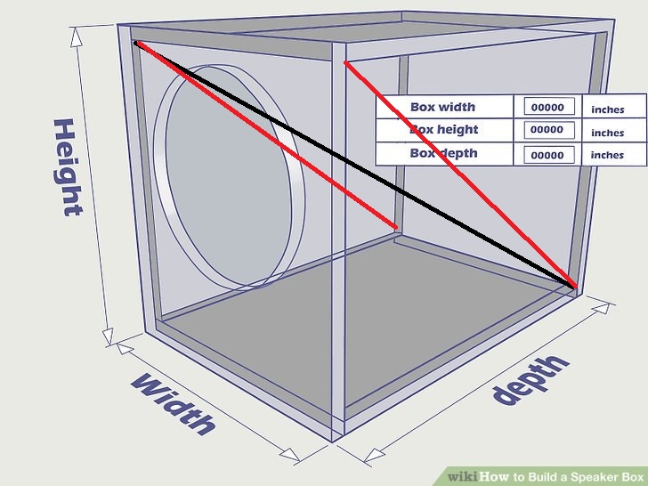

    Du tenker slik som de røde strekene?
    Fenalaar
    12.05.2002
    8.827
    7.787
    Narvik
    Jepp. En på skrå over ryggen, og samme på topp og bunn og.
