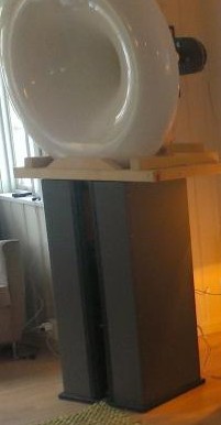

    I hvilket register vil en slobbs konstruksjon spille? Kan man hive et horn på toppen og ha en grei 2 vegs løsning?
    Bergfinn
    22.07.2013
    9.777
    14.809
    Akkurat nå deler jeg på 200hz mot hjemmelaget to-veis coaxial.
    De skal visst funke greit opp mot 300 og kanskje enda mer.
    Da JoHoo hadde de miniSLOBs jeg har nå, prøvde han vel litt forskjellige ting & tang på toppen, blant annet disse svære tutene;
    ...skal prøve litt forskjellig jeg og, er i full gang. Nok om det.
    Var det ikke snakk om noe horn og cardioid her?
    trosse1
    22.02.2012
    2.690
    2.439
    75
    Finnes det oppskrifter på slike Slobs på nett, er er griene topphemmlig;)
    Lette etter en løsning på Pass slob/fulltone baffel en gamg men fant ikke ut av det.
    JoHoo
    20.02.2013
    4.243
    4.167
    Vel, resonansen i front er mest fremtredende rundt 270hz hvis jeg husker riktig. Den er kraftigere bak og er gitt av dybden.
    Selvfølgelig kan dette EQ'es til en viss grad, men er skeptisk til deling over 200 eller 250 til nød.
    Konseptet med bredbåndselement eller en god mellomtone i OB eller lukket kasse over er gull, men mot en kompresjonsdriver er å tøye strikken, ennå det. Ar gøy i en periode
    Funka ok mot JBL cmcd i sitt spesialbygde mellomtonehorn, men både slobber og mellomtonen var helt i grenseland.
    Ergo, så lenge en ikke får bukt med resonansen, er slobber ingen løsning mot tradisjonelle hornløsninger med kompresjonsdriver.
    Noe helt annet er det hvis en har en midbassløsning i mellom til å spille opp til hornet, og lar slobben kun ta seg av bass/nedre midbass som i slukets og emokids system.
