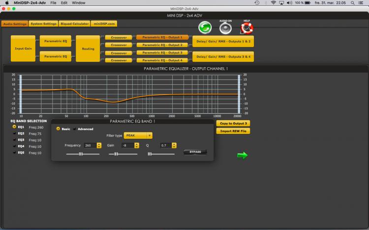

    Skal prøve å forklare på min enkle måte... :)
    Årsak er at jeg egentlig har greit nivå rundt 40 men mangler litt opp mot 80.
    Da passer ikke LT som bare gir stigning nedover her.
    Derfor har jeg gjort slik:
    Basser:
    Jeg kjøre 24dB HP @ 20Hz for å ikke drepe Doxan.
    Det er lite å hente der nede anyway.
    Og så lenge jeg gjør det har jeg enda ikke greid å få Doxan til å knele! Believe it or not.
    40hz er rikelig til rockemusikken.

    Jeg har egentlig en LT fletta inn i en EQ.
    Det er en low shelf med følgende:
    75hz, gain+4, Q2.
    Med Q2 blir det en liten hump opp ved 50-60
    Det jeg trenger :)
    Det har vel med resonansen i Low Shelfen i seg selv.
    Det blir en del vandring på basserne på full guffe med lukka kasser og EQ.
    Men slipper ulende BR porter og etterslep.
    Selvfølgelig med forbehold om at jeg kan ikke si hvordan en abnorm kasse med digre porter på dette ville funka.
    Spiller nå uansett bedre lyd enn noensinne i dette stakkars Blokk Dattned huset sin historie :)

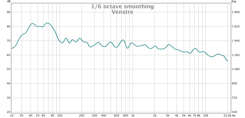

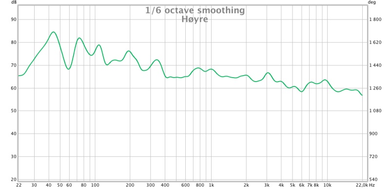

    Legger ut en råmåling av begge basser lyttepos. for vise problema.
    350 er styggedom uansett.
    Klarer jeg ta den med avstivininger er det fritt frem
    Men skulle vert bittelitt høyere. Mulig 400 går bedre om horna får dempekur.
    Hvorfor fase går amokk har jeg ikke peiling på.

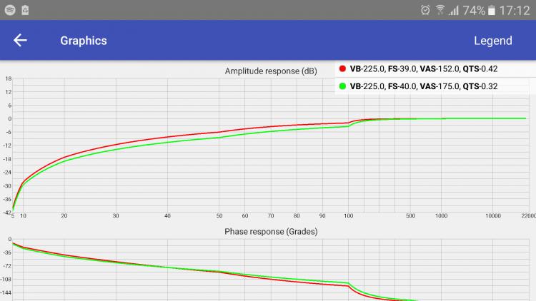

    Siden Cardioid / Kardiode var tema, og siden du har en kardiode lignende konstruksjon Nikko, så har jeg prøvd sammenligne mine JBL mot dine BMS.
    Her er simulering med Speaker Box Lite appen, har bare brukt 225 liter kasse her.
    Kardiode blir kanskje regnet som nesten en uendelig stor kasse...?
    Prøvde med 15000 liter kasse også i simulering.
    Uansett har du caish 3dB mer nivå med dine BMS 15N630 hele veien i forhold til JBL 2226.

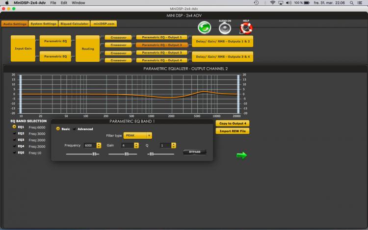

    Fikk ånden over meg og prøver 450 deling.
    Da forsvinner litt knitter fra horna og det låter litt renere.
    Må lytte mer for å bestemme.
    Måtte forandre litt EQ også da deling er i gurba område til bassene.
    Legger ut målinger fra lyttepos. så må dere bare komme med skyllebøtter... :)
    Har forandret 20hz HP filter fra 24dB til 12dB.
    Da demper det litt rundt 40, er omtrent der rommet trigges.

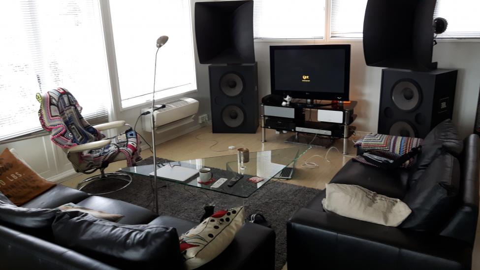

    En vanlig søndag :)
    Indianerkatten "Varme seg på forsterker" observerer hele galskapen.
    Målemikkstativ redneckstyle er standard..
    Macen må stå på gulvet midt mellom pga korte ledninger..

    Synger så til de grader på en tone som treffer rett på.
    Men klarte gjøre noe lurt med EQ nå så de ble litt mer dempet.
    Eneste låten jeg kjenner som dette er vesentlig issue på.

    Fint i stua de oks81. Det går veldig fint å kose seg der på en søndag :)
    oks81
    29.10.2012
    12.937
    11.602
    Hjemme
    Takker for det :)
    Ikke så stort, akkurat passe.
    Hjerterom ig husrom :)
