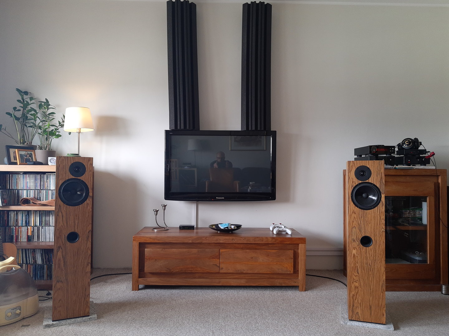

    Angående klappetest og flutterekko fikk jeg redusert dette i stor grad bare ved å sette opp disse to «søylene» over TV-en. Det er ikke et permanent eller fullverdig tiltak – stygt er det også – men jeg setter dem opp ved finlytting når ingen er hjemme :) Poenget er bare at det er ikke mye som skal til alltid for å få forbedringer:
    Uten søyler:
    https://soundcloud.com/user-693706295%2Fwithout-absorption
    Med søyler:
    https://soundcloud.com/user-693706295%2Fwith-absorption1
