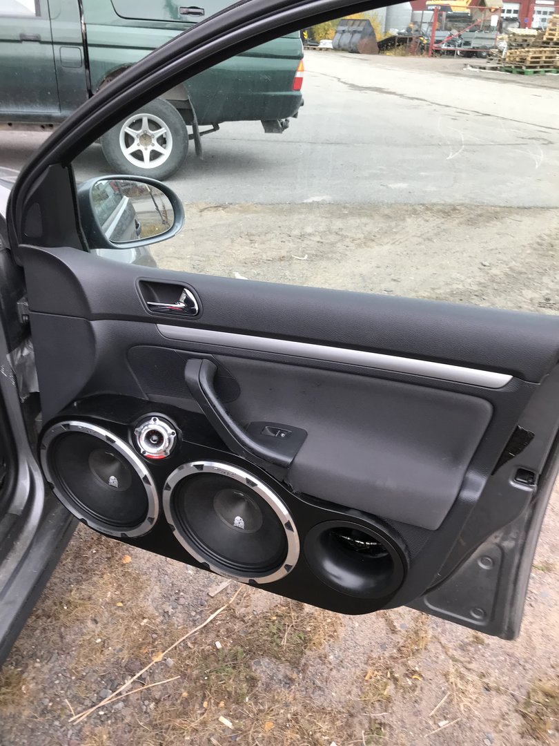

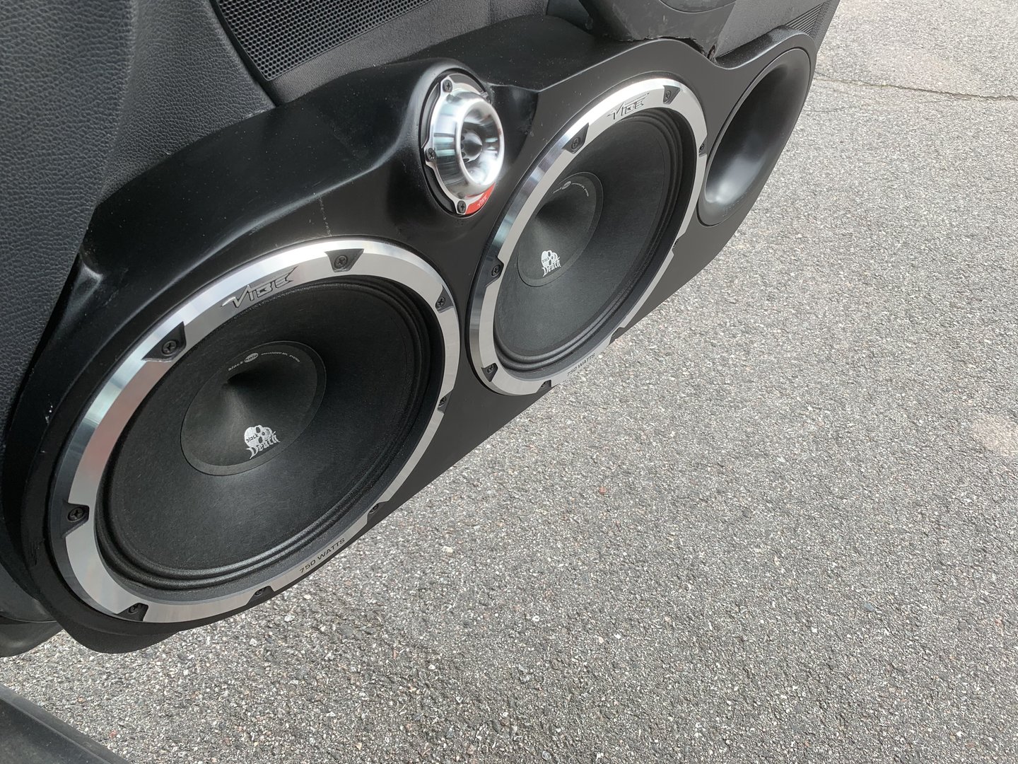

    MusicBear
    Dette opplevde jeg i den siste stereobilen jeg bygde med en kompis 2x10" Vibe BDPRO10W i hver dør, og det var da interessen for smekk virkelig kom tilstede. Vis vedlegget 844984 Vis vedlegget 844985
    Med dette forteller du oss her inne på forumet hva du selv har erfart og hva du ønsker deg hjemme hos deg selv, bare å putte på som steinost & andre bass-gutta, selv om de (kanskje) har dratt'n litt lenger enn de fleste kan og ønsker seg i ei stue :cool:
    Bildene dine røper jo også at du absolutt ikke har ti tommeltotter = kjør i vei (y)
    Folk her inne som kan gi deg vesentlig bedre råd enn meg selv! Men, dersom jeg skulle gjort noe med rommet du viste bilder av ville jeg startet med å tenke 4 x Seas LROY per side, hvilket (eksempelvis) kan fores med en fire-kanals PA-amp (OBS; må ikke oppfattes/leses som noe fasit - kun forslag).
    For moro skyld, har hørt bass med skikkelig smekk trolig bare én gang i livet, oppvarmingsbandet til Bruce Springsteen under hans første konsert på Valle Hovin i Oslo, det var selvfølgelig smekk fullt men til tross for at vi stod som sild i ei tønne husker jeg det det røska i magen og blafret av buksebeina helt nede ved asfalten, kan ikke huske bandet men det var en neger som spilte bass slik jeg aldri har kjent det før.
