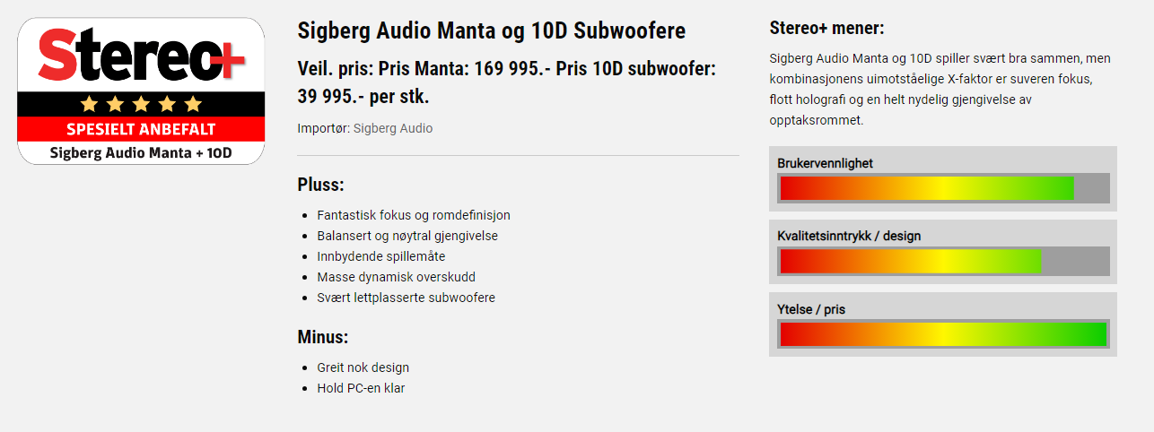

    Får vel legge ut anmeldelsen fra Stereopluss i denne tråden også for historikkens skyld, Manta og to 10D har vært til test og fått veldig fine tilbakemeldinger på lyd og lydkvalitet! :love:
    Vis vedlegget 953015
    Gratulerer!

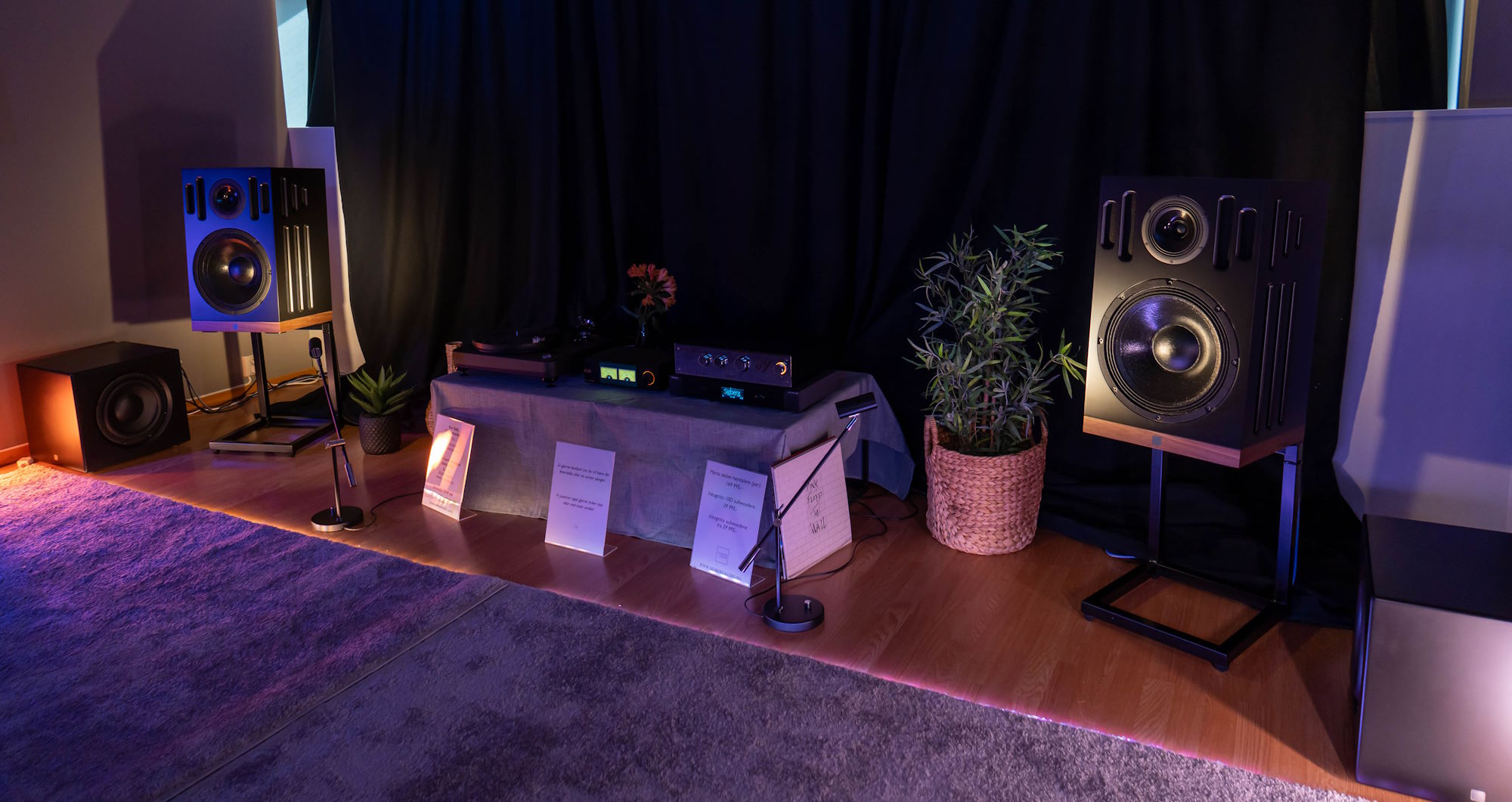

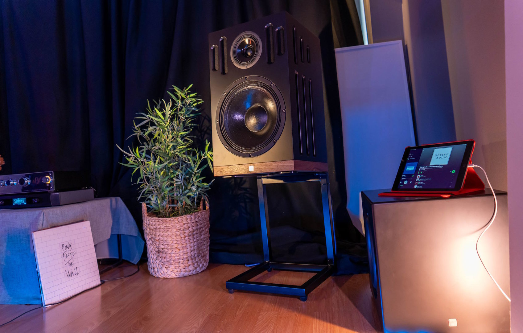

    Et lite utvalg bilder fra messen. :) Takk til alle som stakk innom! Kommer muligens en egen tråd om messeoppsettet også, hvis jeg får tid og ork.
    Og et fra riggingen :geek: - NB: Ja vi målte og studerte respons, men det var ingen automatisk DSP i gang i år!
