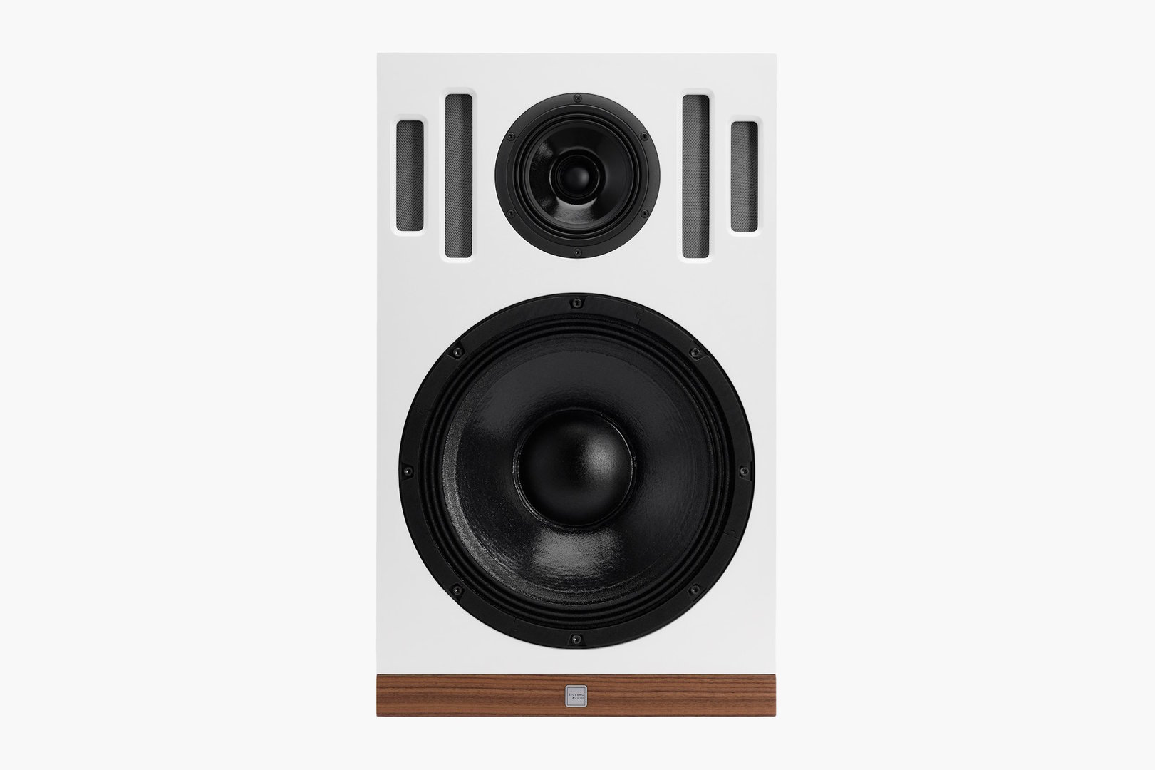

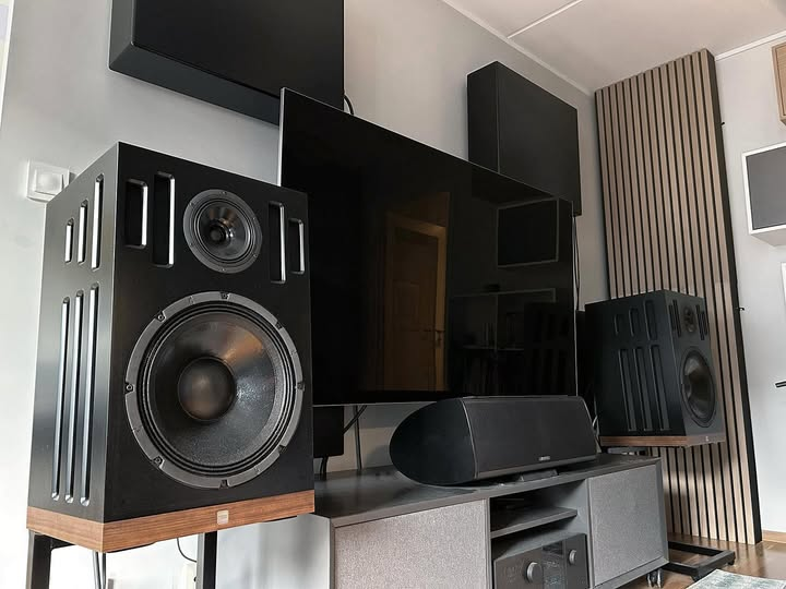

    Det er tid for en ny prototype / utviklingstråd!
    Takk til alle som fulgte de forrige trådene (10D subwoofer & SBS.1 aktive høyttalere). Begge disse produktene er jo nå kommersialisert og tilgjengelig for salg fra våre websider. :)

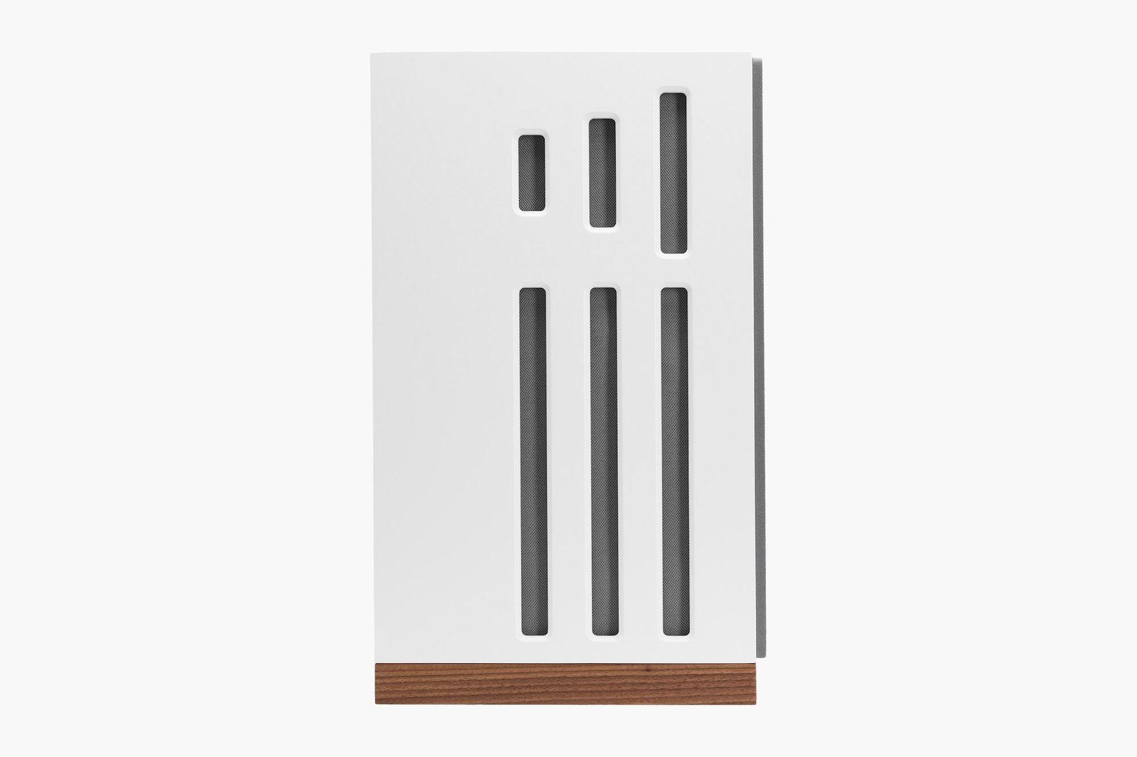

    Vårt neste prosjekt er Sigberg Audio MANTA.1 aktive høyttalere! Før vi dykker ned i detaljene, la oss kjapt sammenligne den med vår nåværende SBS.1 høyttalere, da det er flere likheter. Det første man kanskje legger merke til er at begge har ".1" på slutten av navnet. Dette indikerer for begge at de er designet for å spille med en subwoofer. MANTA.1 vil rulle av ved 90hz (foreløpige spesifikasjoner) på samme måte som SBS.1. Begge høyttalerne vil også dele den samme 5.5" coaxdriveren. For de som er interessert i historien og tankene bak SBS.1, så har vi nylig skrevet en artikkel om dette (engelsk).
    Men hva er nytt og annerledes med MANTA.1?
    • MANTA.1 er vesentlig større. Foreløpige dimensjoner: 35x60x35cm.
    • Det vil dermed bli en "stor bokhyllehøyttaler", størrelsen er ganske lik JBL L-100 Classic (spesialdesignede stativ blir trolig også tilgjengelig).
    • I bassen sitter det et kraftig 12" element, hvilket innebærer godt over dobbelt så mye membranareal (729cm^2 vs 308cm^2) dedikert til midbass!
    • SBS.1 er et 2.5-veis design, mens MANTA.1 blir 3-veis.
    • MANTA.1 har dobbelt så kraftig forsterker sammenlignet med SBS.1
    • Det øvre kammeret hvor coaxen bor har tre åpninger på hver side, hensikten med dette er bedre kontroll over direktiviteten (godt norsk ord?) til høyttaleren.
    Dynamikk og uanstrengt gjengivelse ved realistiske lyttenivå
    Våre nåværende SBS.1 aktive høyttalere spiller mer enn høyt nok for de fleste formål og rom. De er presise, punchy og spiller høyere enn stort sett alt annet av tilsvarende størrelse uten hørbar kompresjon. Men noen ønsker ikke bare høy, men H Ø Y lyd - og noen har selvsagt også ganske store rom de ønsker å fylle. MANTA.1 vil videreføre fokuset på dynamikk og lydtrykk og dra det enda mye lenger. Midbasskapasiteten er over dobbelt så høy som SBS.1: Vi snakker altså om en dedikert 12" driver kun for midbassen! 12" elementet har dermed, i likhet med midbassen i SBS.1, et stivt oppheng optimalisert for bass og midbass snarere enn dypbass. Og selv om den samme coaxen benyttes, er det nå et 3-veis design. Det betyr at også den vil få vesentlig høyere ytelse. Alle disse endringene fører naturligvis også til lavere forvrengning ved alle lyttenivå.
    Utvidet direktivitet
    Med det forslåtte designet (med forbehold om at dette endres underveis) vil ikke høyttaleren være et fullt kardioidedesign, siden det nedre kammeret hvor tolvtommeren sitter er et tradisjonelt lukket kammer. Så målet er bedre kontroll på direktiviteten enn en tradisjonell høyttaler, men effekten vil ikke fungere like lavt i frekvens som f.eks på DutchDutch 8C.
    EDIT 2021-12-16: Designet er nå justert så det er porter i begge kammere, og kardioideeffekt ned til 100hz.
    Vi har allerede en fungerende prototype, men det er fortsatt svært tidlig i utviklingsprosessen. Det vil kreve tid og mye eksperimentering før vi vet hvor bra dette fungerer. Det jeg kan si allerede er at lyden er, vel, annerledes. Stemmegjengivelse tegner til å bli en spesiell styrke. Presisjon og evnen til pinpointing og plassering i lydbildet samt troverdigheten av stereoeffekter høres også svært lovende ut.

    Var innom showrommet og lyttet til Manta i går. Har vært ganske spent på de fordi jeg synes det er fornuftig å konstruere stativhøyttalere som ikke spiller bass, men er laget for å deles med sub. Man kan jo kombinere andre stativhøyttalere med sub også, men det er vanskelig å kunne få kapasitet i mellomtonen når elementet også er konstruert for å spille bass i en liten kasse. Å ha et 12 tommers element konstruert til kun å spille øvre bass/mellomtone skriker kapasitet på papiret.
    I praksis er var det like overbevisende. Med Manta får man ikke kapasitetsproblemer. Jeg klarte ikke høre forvrengning fra høyttalerene selv på høyt høyt lydnivå. Dette betyr at detaljer og dynamikk beholdes i de store utsvingene. I tillegg opplevdes de veldig presise og kontrollerte samtidig som det var trøkk og fart.
    Jeg har tidligere syntes at de virket litt høyt priset, men når jeg så størrelsen på de, kardiodedesignet og med innebygget forsterker tenker jeg nå at man får mye for pengene sammenlignet med mye annet.

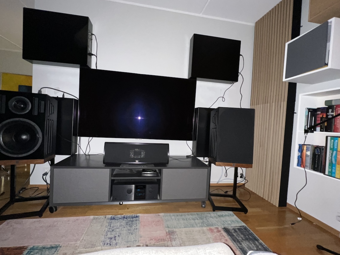

    Sånn ser det ut når du får Manta flankert av fire (4) 10D subwoofere på døra. Disse er på vei til en heldig fyr i Canada. Som @TrompeteN var inne på over, er det ikke alle som helt innser størrelsen og kapasiteten på Manta. Fire stk doble 10" subber er faktisk akkurat passe til å holde følge. :D

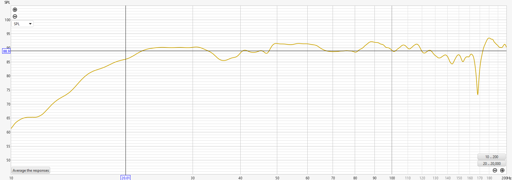

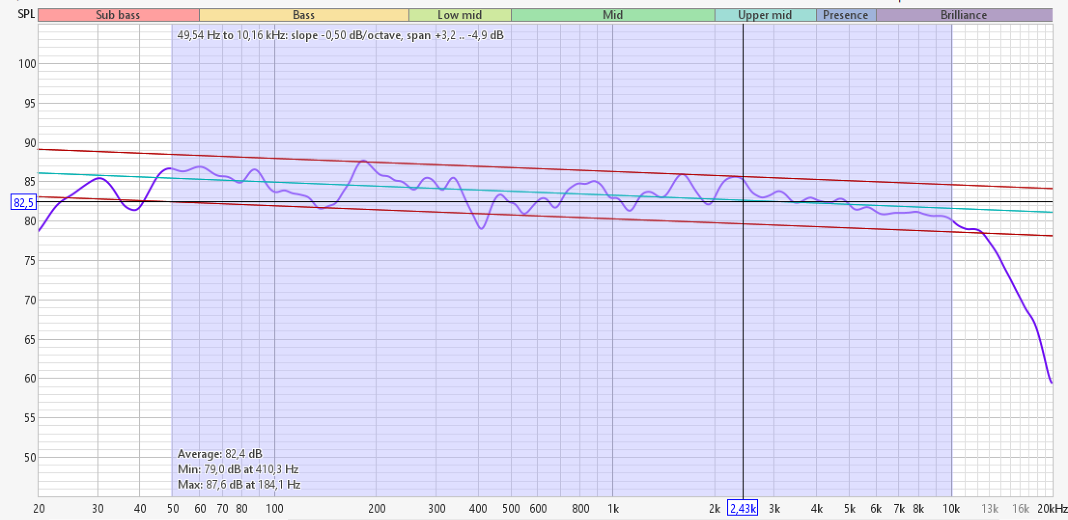

    Litt målinger fra "felt", dette er en nylig kunde med Manta + 4stk 10D. Rommet er ganske stort og åpent. Eneste EQ punkt foreløpig er et Q1 punkt ved 500hz for å løfte en dip her littegrann, ellers ikke EQ i bassen eller noe - skal hjelpe han litt med det etterhvert. Han synes det låter supert allerede. :)

    Samme rom som forrige post etter at han har fått litt hjelp av meg med individuell EQ av subbene. Godt med energi fra 20-200hz og -6dB punkt på 17hz. :) Ingen smoothing på grafen.

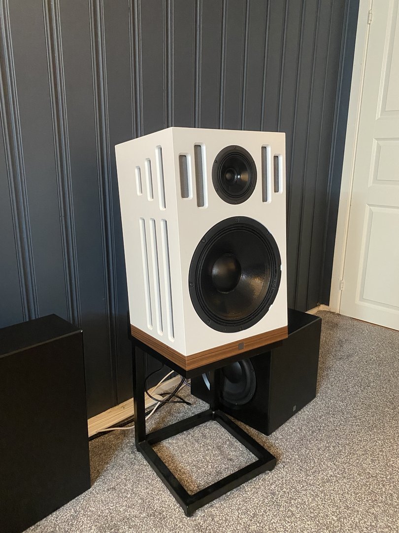

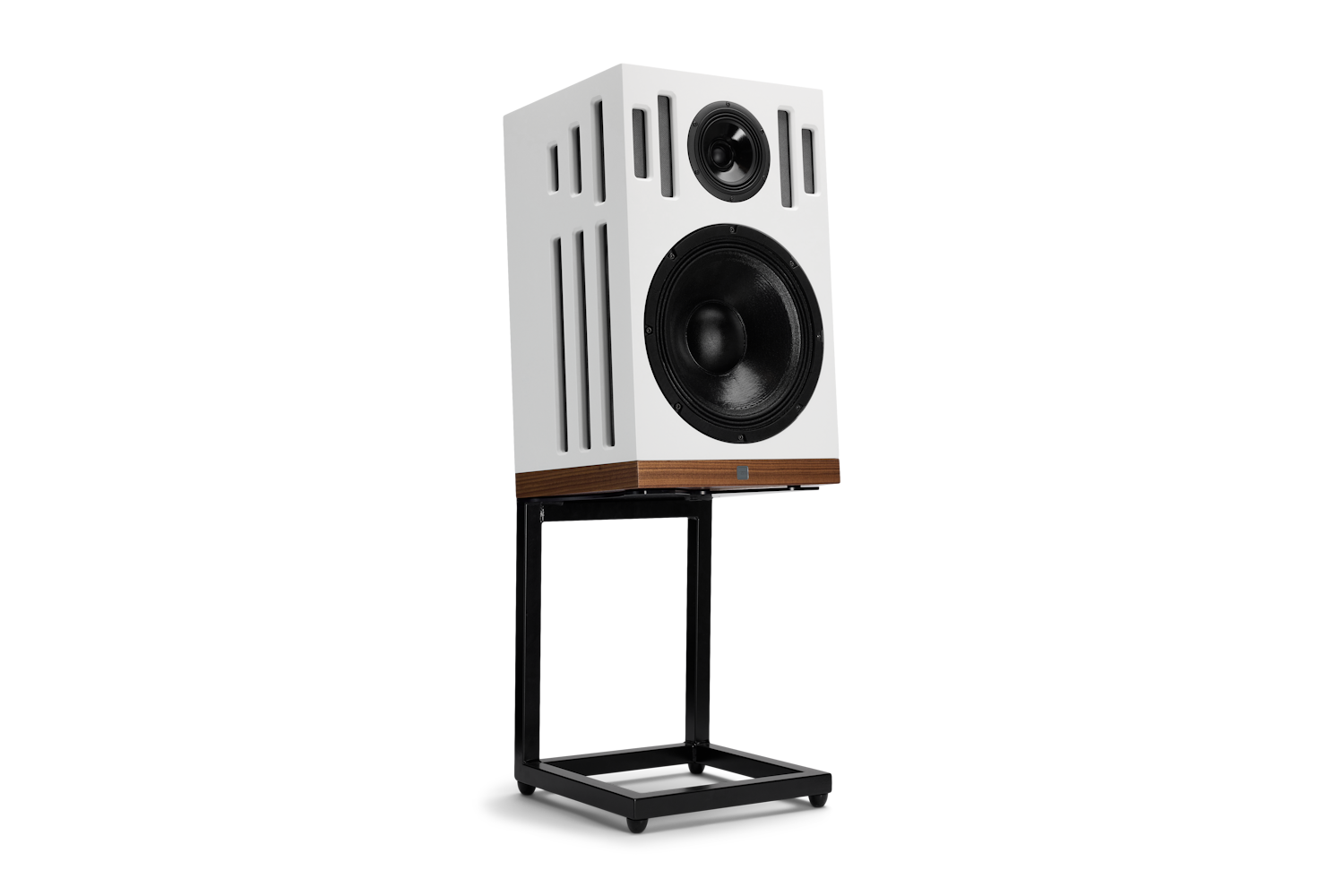

    Den første batchen med hvite Manta som kom på vårparten er nå utsolgt, siste paret ble solgt til Frankrike denne uken. :) Det har vært et hyggelig år for Manta, med systemer solgt ikke bare til mange land her i Europa, men også både USA og Canada! 😍
    Det vil ta litt tid å få hvit inn på lager igjen, så hvis du vurderer denne fargen vennligst ta kontakt for estimert leveringstid før du bestiller.

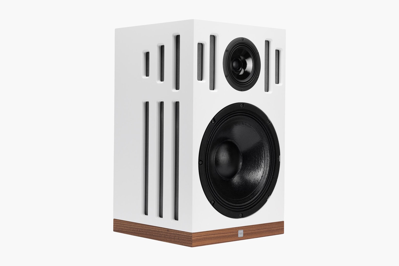

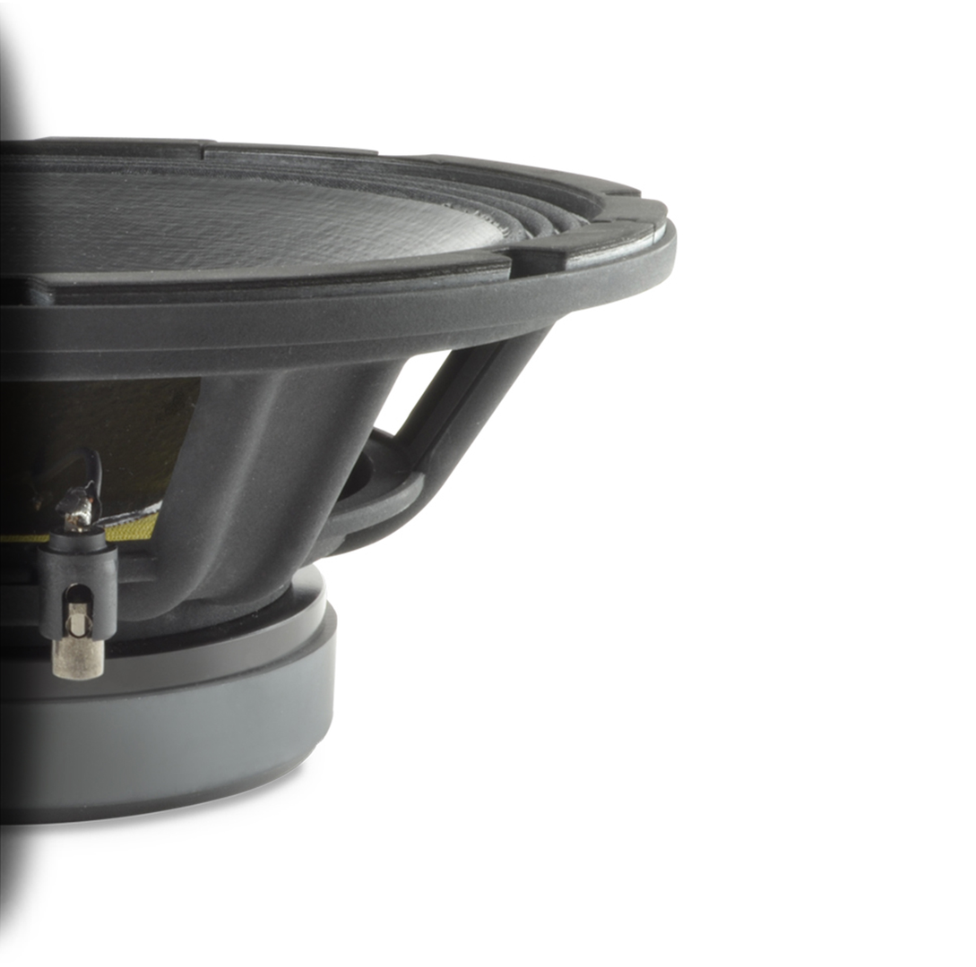

    Den grå, myke ringen helt i ytterkant av wooferelementet, hva er den til?
    SigbergAudio
    03.08.2005
    3.925
    9.335
    Østlandet
    Det var det jeg trodde den var til. Litt uvant å se den på på en formontert hifi-høyttaler.
    Dette er en OEM-driver fra en PA/Pro-produsent, så da får man detaljer som er vanligere å se i Pro-drivere. Personlig liker jeg det, det gir et inntrykk av at høyttaleren mener business, som den jo gjør. Andre opplever det sikkert som i overkant "grovt" i uttrykket. :)

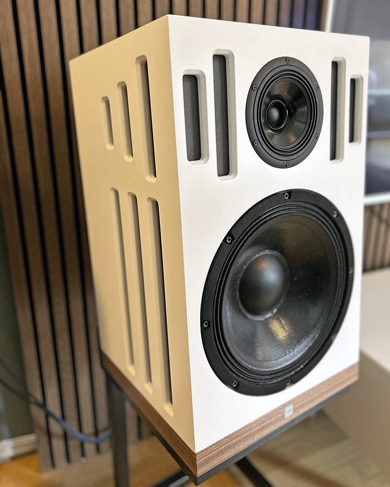

    Det kan være litt vanskelig å se for seg størrelsen på høyttalere uten å ha sett de i virkeligheten, så laget en kjapp illustrasjon for å kanskje gjøre det litt lettere å se for seg.
