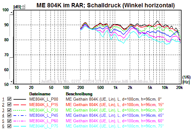

    Her er en annen artikkel om Geithains teknologi. Også den er over 20 år gammel.
    Poenget mitt er at det nyeste med Sigberg, er markedsføringen. Teknologien er allerede utviklet og brukt av andre i flere tiår.
    Følgende er utklipp fra artikkelen, et Q&A-intervju med Jochen Kiesler som eier Geithain.
    «Q: In other words, the flow
    resistance causes a wideband delay?
    A: You could say so. We use a combination of several materials which I would not like to discuss in detail now. Inside the loudspeaker boxRL901K there aret two separated cabinets which close up with these flow resistances in their back. The dimensions of the flow resistance and of the membrane correspond to
    each other and if you choose the correct combination, it works for frequencies down 30Hz.
    Q: Why hasn’t anybody come up with this idea before?
    A: Well, there has not been any lack of attempts. Some approaches use two subwoofer set up against each other – actually a plausible idea. In practice however, you would need two high-quality low frequency drivers with an amplifier and the matching enclosure for each. Therefore it never became a commercial product. Whereas we have some experience with constructing loudspeakers which emit a cardioid characteristic down to 100 Hz from working with PA- systems. One day we asked ourselves if we could extend this principle to still lower frequencies even if there was no theoretical basis for it».

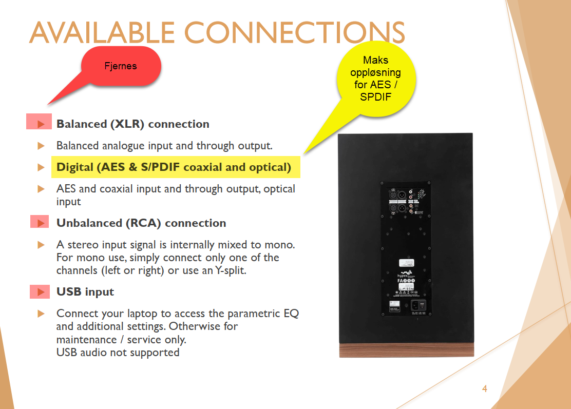

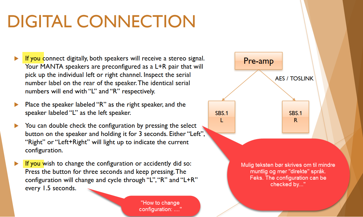

    Første, foreløpige versjon av user manual for Manta er nå lagt ut, hører gjerne feedback på om det er noe som er uklart eller savnes. :) - Den går p.t. ikke i detalj rundt hvordan kardioide fungerer osv, da dette er dekket relativt gått på websiden / produktsidene. Så den er mer rettet mot hvordan sette opp og bruke.
    mk1classic
    07.01.2009
    2.032
    1.684
    Sandvika
    Noen kommentarer ved første øyesyn på de første 10 sidene. (i steden for månedsrapport til sjefen) :)
    Språket er nok litt "muntlig" noen steder. Setningene kan nok strammes opp, men bare "If you" vil ;)
    Jeg synes du bør ha noe rundt "kardiode effekte" (min siste kommentar under) og hvordan den påvirker plassering. Det er jo noe av dette man betaler for...

    @mk1classic Takk for gode innspill! Visste det ikke var helt hundre enda, men her var det visst litt slurv her og der. Begynner å bli rimelig klar for å få alt dette i produksjon, har vært en lang prosess. 😅
    De oransje pilene er en del av en mal som lurer seg inn her og der og så glemmer jeg å ta det bort. Strammere språk ser ut som en god idé ja, skal gå over det + øvrige kommentarer. Skal også vurdere et "kapittel" om kardioiden! Takk igjen for at du tok deg tid!
