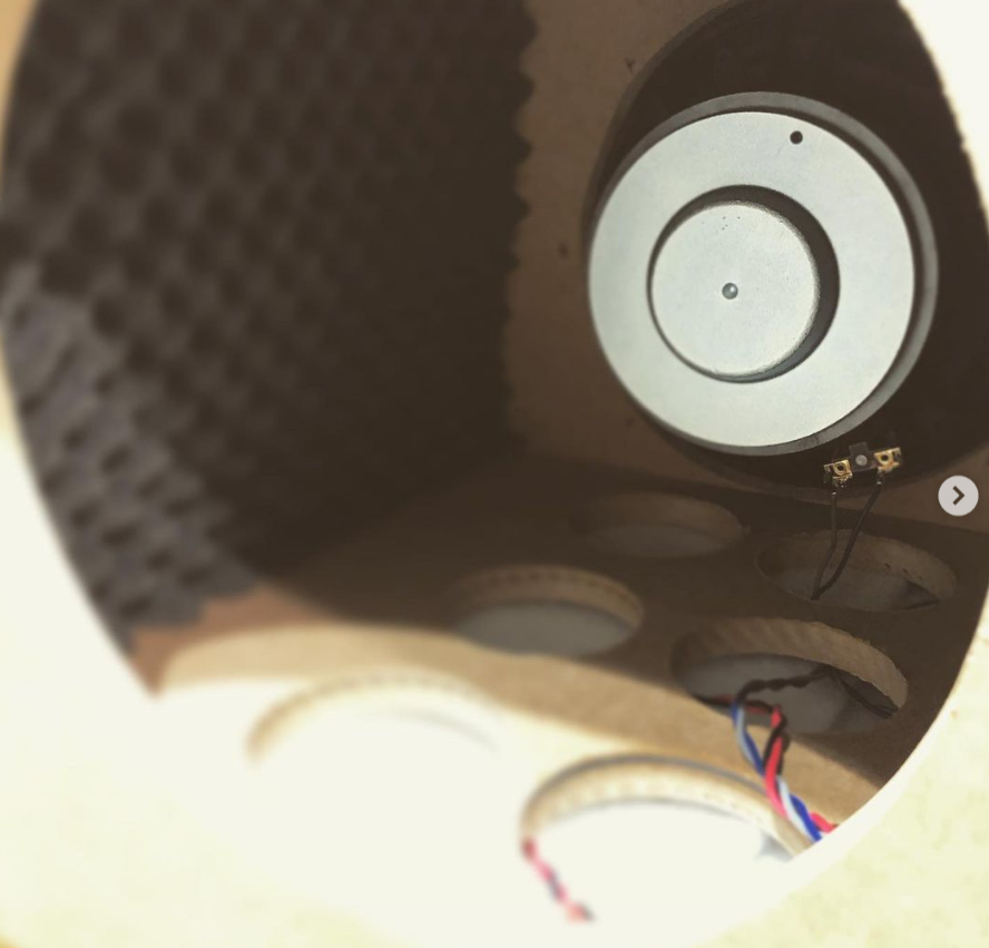

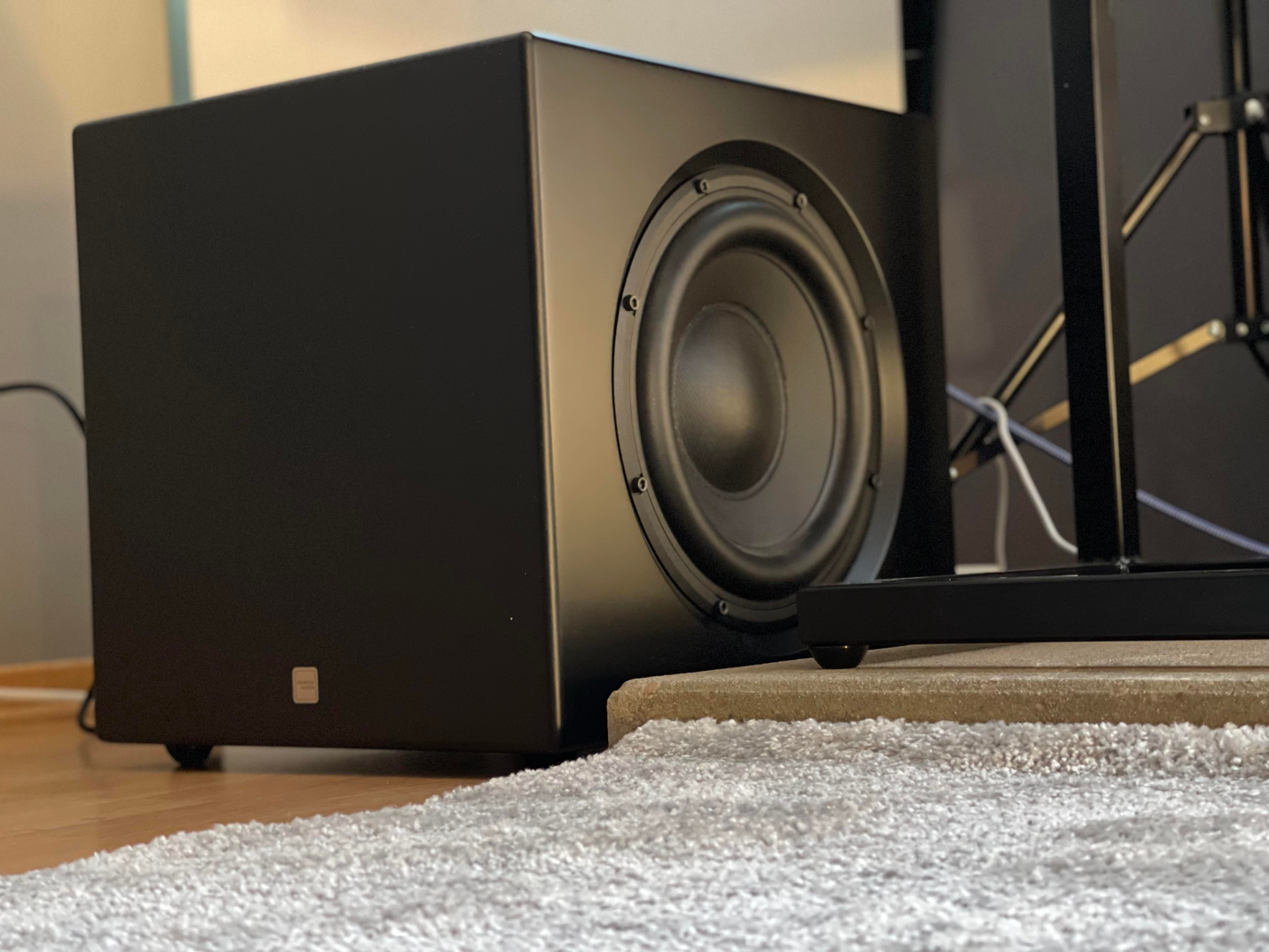

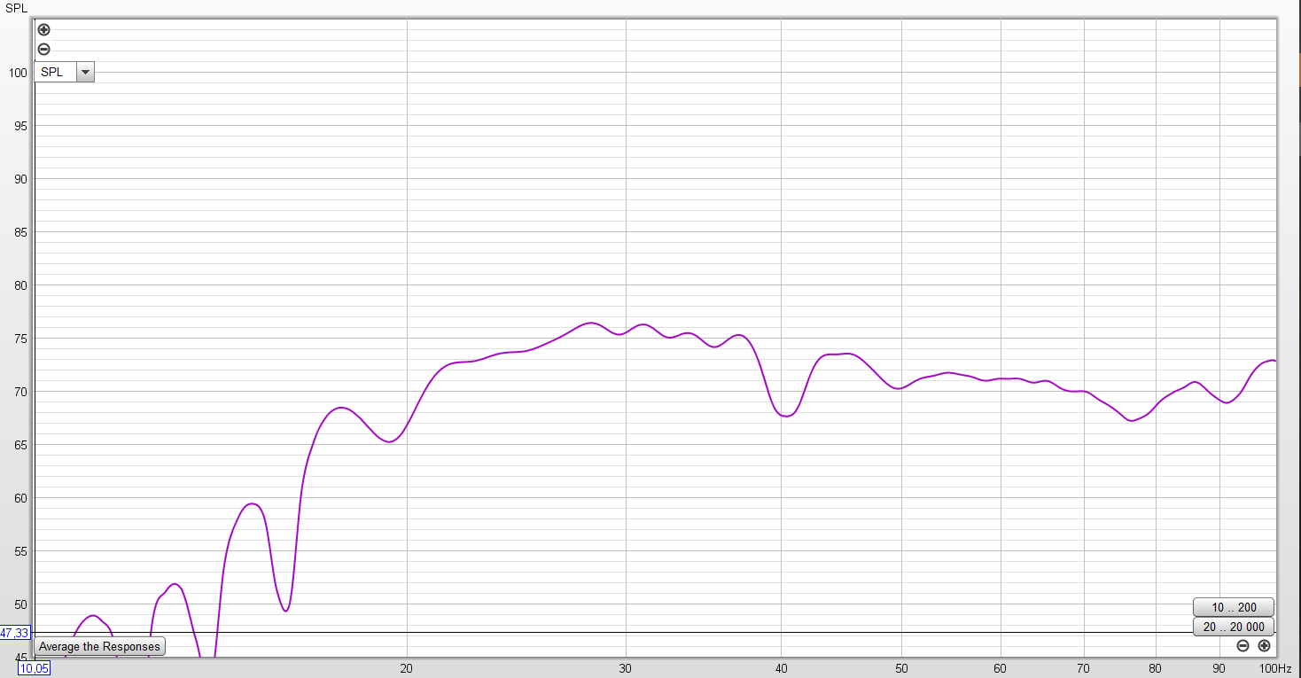

    I fjor lanserte vi to plasseringsvennlige subwoofere med en noe uvanlig formfaktor. i løpet av 2021 håper vi å lansere en mer tradisjonell subwoofer. Det blir en relativt kompakt, lukket konstruksjon med doble, "dual opposing" 10-tommere. Det vil si minimalt med vibrasjon i kabinettet, som selvsagt i likhet med våre nåværende subwoofere vil være svært godt avstivet innvendig. Som alle våre subwoofere blir den designet for musikk først, og for å holde tritt med selv de dyreste høyttalere.
    Navnet på herligheten blir enkelt og greit Sigberg Audio 10D.
    Lytteinntrykk så langt kan best beskrives som tørr og presis bass som åpenbart går helt i kjelleren på alt av musikk vi tester. Legger man litt jobb i integrasjonen her, så får man noe som ikke låter som en subwoofer, men som en forlengelse av høyttalerne. Det er også godt med lydtrykk.

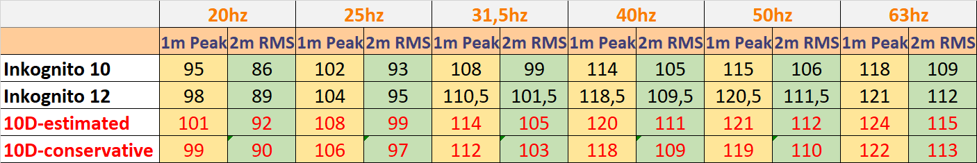

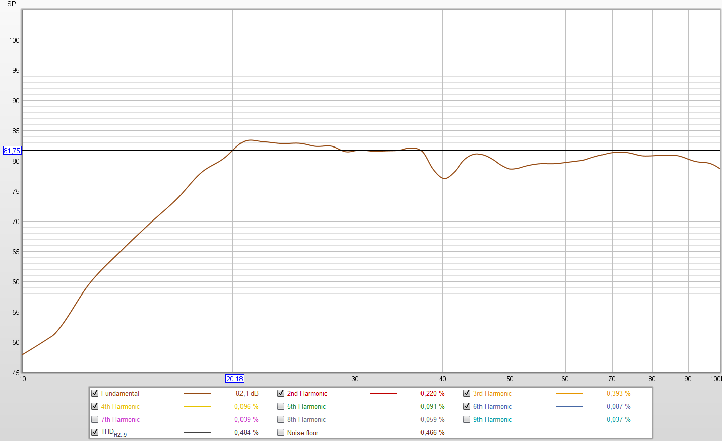

    Mål på preproduksjonsmodeller blir trolig 39x42x43cm (BHD) uten føtter. Tidlige målinger har vist flat in-room respons helt ned til 14hz. Vi har nå valgt å rulle av noe tidligere, og det gjenstår å se hvordan produksjonsmodellene ender opp - men du kan forvente at de går flatt ned til godt under 20hz in-room. Nåværende konfigurasjon på prototype gir flat respons ned til 18.5hz @ 100dB lydtrykk på to meters avstand i ett av våre testrom:

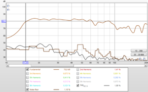

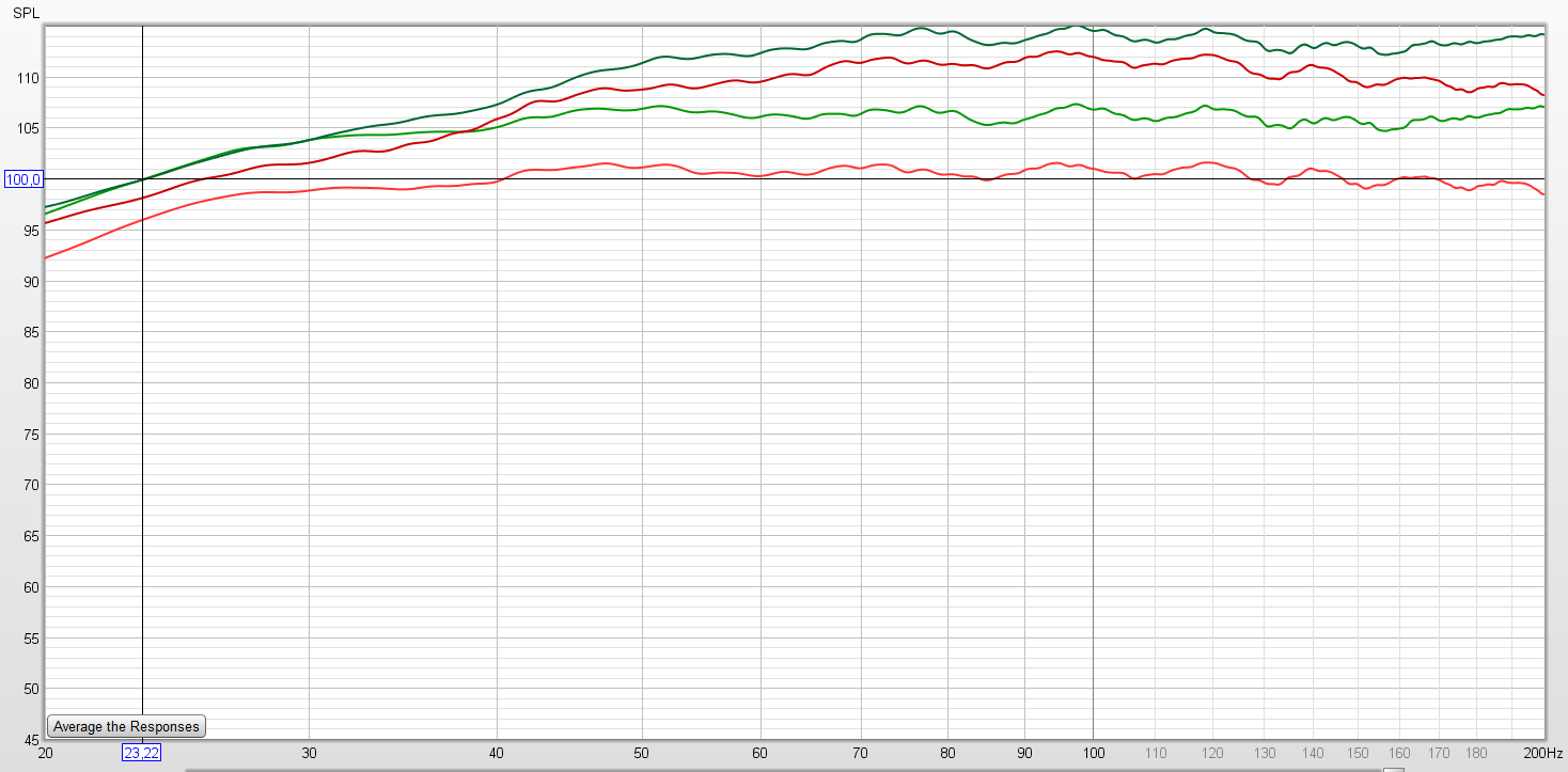

    Vi ønsker også trekke frem at våre subwoofere har svært lav forvrening ved moderate lyttenivå. Mange subwoofere, selv de som kan spille veldig høyt, har relativt høy forvrengning nedover selv ved ganske lavt lyttenivå. Under en graf som viser 1.8% forvrengning ved 15hz@80dB. Fra 26hz og oppover er forvrengningen under 1%.
    Legger også ved et par byggebilder. Vi har bedt @Høvdingen pent om å få lov til å flytte denne tråden til DIY etterhvert, og vil da oppdatere tråden etterhvert som videreutvikling og testing skrider frem slik at dere kan følge prosessen fra prototype til ferdig produksjonsmodell! Vi håper dermed både å få mulighet til å diskutere og få feedback fra miljøet her, og samtidig forhåpentligvis gi tilbake i form av interessant innhold!
    Bilder av preproduksjonsmodeller med skikkelig finish kommer selvsagt også etterhvert. :) Det legges løpende ut bilder fra dette og andre ting vi pusler med på instagram: https://www.instagram.com/sigbergaudio/ :)

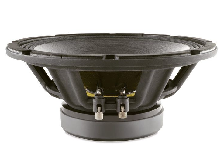

    Er dette Scan-Speak elementet dere har brukt i deres tidligere subwoofere?

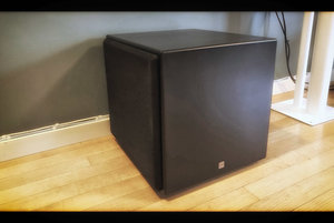

    Litt av vitsen med å dele underveis er å få feedback og bli utfordret, så etter at @hestepare spurte om denne opp mot DB2D, gikk vi litt i tenkeboksen. Vi har nå gått over dimensjoner internt i kabinettet plassering av avstivere m.m, og også kjørt nye simuleringer av frekvensrespons og ytelse.
    Som resultat har vi nå kommet til at vi kan redusere kabinettet endel og kompensere med økt effekt for tilsvarende ytelse. Med ny størrelse er den nå hakket mindre enn DB2D.
    Ny plan for mål blir dermed 36x37x41cm.

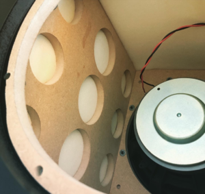

    Hva gjelder denne 10D så får den doble plater i sideveggene. Disse blir baffel til hvert sitt element som senkes gjennom den første platen for å gi plass til tilstrekkelig slaglengde under grillen. Øvrige flater får enkle plater. I tillegg selvfølgelig avstiving inni kabinettet. Den er jo også "dual opposing" eller "force cancelling" eller hva man har lyst å kalle det, som gjør at det uansett er veldig lite vibrasjonsoverføring til kabinettet.

    Spørsmål fra en som ikke har så veldig mye peiling: Hvis dette er elementet jeg tenker på, med oppgitt power handling på 150 watt, hvordan takler elementet såpass mye mer effekt? Er det ikke en fysisk begrensning på hvor mye effekt det tåler før det tar kvelden?
    Spørsmålet er kanskje litt på siden, da det er mer generelt rettet mot subwoofere med høy effekt.
    SigbergAudio
    03.08.2005
    4.730
    11.720
    Østlandet
    Hei, jeg lurer på det samme med ganske mange små subwoofere som har ekstreme mengder watt. Så enten har de valgt elementer med svært lav følsomhet, eller så har de en kraftig forsterker av markedshensyn, uten å bruke all effekten.
    Når det er sagt så er det jo slik at hele konstruksjonen blir mindre effektiv jo mindre kabinettet er, og elementet vil også tåle/kreve mer effekt for å få samme slaglengde. Så lenge du har nok effekt og elementet tåler det, vil det si at du kan erstatte kabinettvolum med watt.
    Spesifikt til 10D så er elementene oppgitt fra Scan-Speak å tåle en langtidsbelastning på 200W, og det er altså to av dem. I tillegg er kabinettet en del mindre enn anbefalt volum, som gjør at vi må pøse på med litt mer effekt for å oppnå ønsket slaglengde/effekt. Kombinasjonen av dette gjør at den 500W Hypexforsterkeren vi benytter er en fin match. I praksis yter disse forsterkerne mer enn 500W i praktisk musikkeffekt, så det er fortsatt en fornuftig mengde headroom med dette oppsettet.

    Takk. Her finner du sikkert like mange meninger som folk, og mye overtro og synsing (mener da ikke nødvendigvis at du tror og synser, men generelt :) )
    Slike dempesjikt brukes over alt i industrien - der hersker ingen "overtro" "eller smak & behag" som for hi-fi industrien :)
    Kan nevne at det eksempelvis (!) benyttes i bolig- og arbeidskabiner på oljeplattformer, her for å redusere vibrasjoner (som sliter på folk uten at man merker det) og for bedre forhold for krevende teknisk utstyr.
    Hvorfor nesten ingen høyttalerprodsenter benytter seg om dette har selvfølgelig med kostnader og gjøre, sier seg selv at to plater som skal limes med et spesialstoff i en angitt lim-tykkelse betyr vesnetlig høyere kostnader, enn 1 stk. plate levert rett på bordet til fresemaskinen.
    Nei, jeg har heller ikke påstått at det hersker overtro om dempesjikt i industrien, så der er vi sikkert enige. Mitt fokus var på tema, hifiprodukter. Og her hersker det overtro / delte meninger både hos forbrukere og produsenter.
    Jeg uttalte meg muligens ellers upresist, det var ikke min mening å si at en dobbelplate med en dempemasse i mellom ikke har en effekt. Spørsmålet er hvilken effekt det har på sluttresultatet, og som du er inne på, selvsagt til hvilken kostnad. Det er mulig vi blir mer kostnadsbevisste etterhvert, og kanskje burde vært det allerede - men så langt er fokuset mer på sluttresultat og lydkvalitet enn kost. Hvis doble plater med dempemateriale var avgjørende for god lyd på de produktene vi bygger, så hadde vi hatt doble plater med dempemateriale.

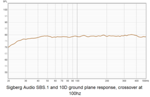

    Jeg tenker det gir middels mening å sammenligne kompakte subwoofere som eksplisitt er laget for å være relativt små med hjemmebygde 18" subber. De har ikke samme formål, og ikke samme kundesegment. Enkelte stacker subwoofere til taket i hvert hjørne, andre vil helst ikke se subwooferen i det hele tatt, eller har litt andre tanker om balansen mellom estetikk og lydtrykk.
    Ellers er jeg enig i at begrepet subwoofer nok av og til misbrukes. Vi har forøvrig ingen subber som ikke går ned til 20hz eller dypere in-room. Ikke har vi tenkt å lage noen heller.
    I det første innlegget i denne tråden har vi delt en frekvensrespons hvor denne subben gjengir 18hz ved 100dB i lytteposisjon. Tenker du da fortsatt subwoofer blir en upresis betegnelse? :)
    Jeg har selv hørt/mærket :) små subs gengive forholdsvis dyb bas udmærket. Men en 18" eller 21" er bare noget andet... Eller mere rigtigt. Jeg skal dog nævne at i forhold til virkeligheden er der ingen subs uanset pris der for mig når i mål. Men man kan komme et stykke af vejen :)
    Av en eller annen grunn trodde jeg dere brukt 1000W-forsterker på denne subben.
    Jeg leste meg litt opp også, og jeg ser at Long-term max Power (IEC 17.3) defineres som effekten elementet tåler i ett minutt. Jeg hang meg for mye opp i RMS-effekten.
