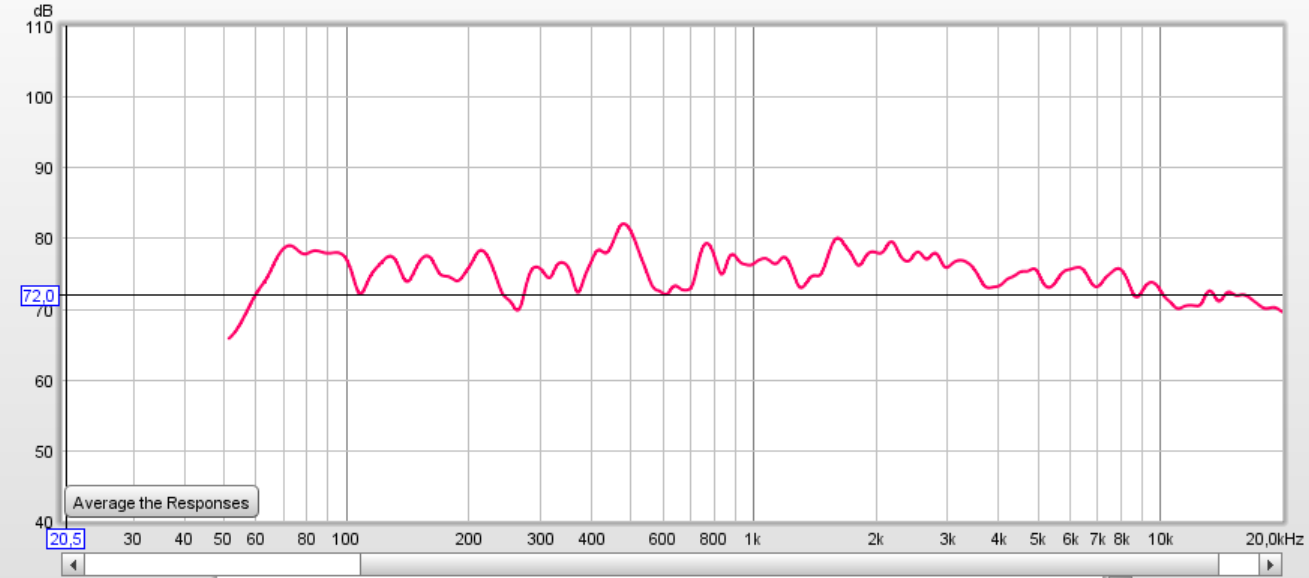

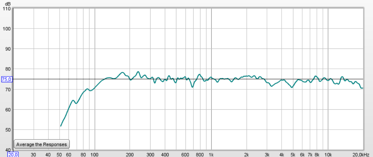

    Jeg kan jo tease litt med et par preliminære målinger, er planlagt noen flere justeringer på dette kommende uke, men det er en god start.
    Her er nærfeltsmåling on-axis, 1/24 smoothing:
    Og en måling i lytteposisjon/sweetspot i testrommet (1/12 smoothing, ingen romkorreksjon eller lignende, med andre ord høyttalernes naturlig respons i rommet. Her snakker vi ikke voldsomt avvik på +/-3dB fra 65-16,000hz. Og et fall på 5dB fra 100hz-10khz som også er ganske på target. Skal senke ned 1-10khz noe da det er litt mye energi der, hvertfall for rom uten noe særlig demping. Dette er fordi følsomheten på coaxen er noe høyere og det er ikke skrudd til helt enda.
    Vis vedlegget 695752
    Vis vedlegget 695754
    Ikke helt med på hva du mener her Ser ut som +/-6 db den målingen fra lytteposisjonen. Leseforståelsen min svikter noen ganger, så mulig jeg bare ikke kobler.
    Enig... er det noen “pink sunglasses” her, for meg ser det ut som -6dB på 80Hz

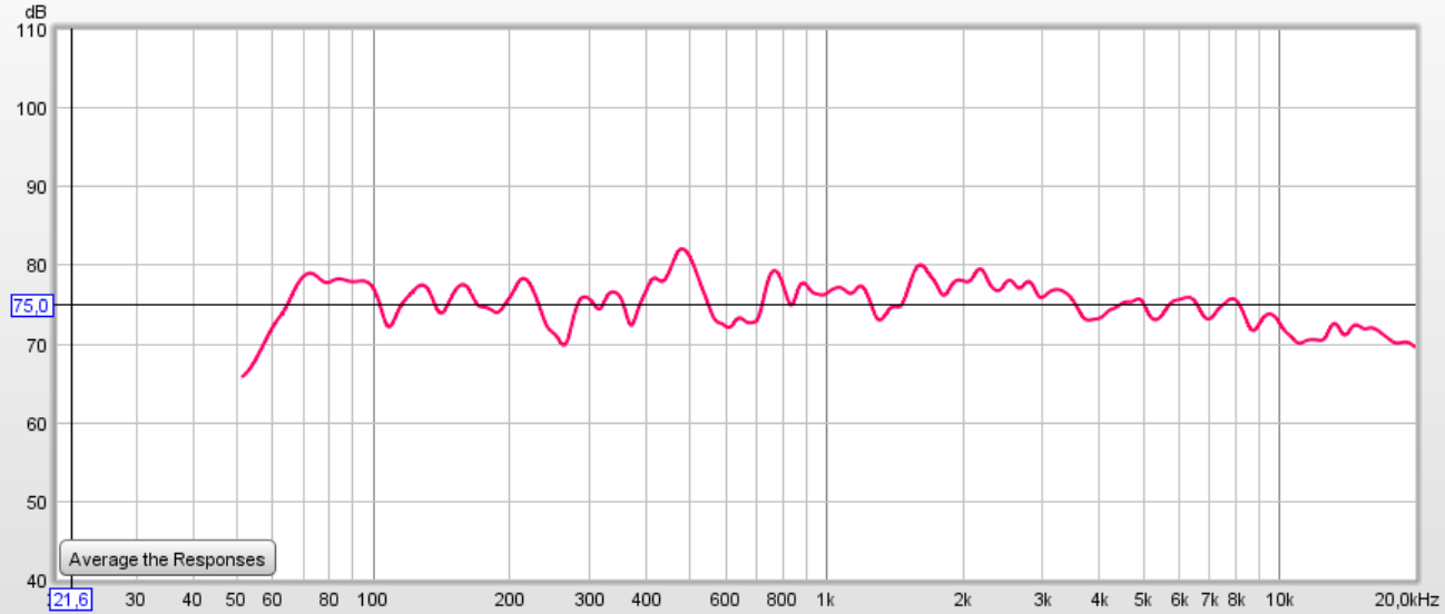

    Hvis vi tar utgangspunkt i 75dB som 0-punktet så er det +/-3dB hvis den er mellom 72dB og 78dB. For å være presis sa jeg ikke at det var +/-3dB, men at det ikke var voldsomt avvik. :)
    Her er 78dB-linjen:
    He er 72dB-linjen:
    Så er det sikkert opp til øyet som ser om man mener de toppene/dippene som sniker seg utenfor linjene er store avvik eller ikke. :) Men i praksis er det +6/-5 ja hvis man skal inkludere de peakene som åpenbart er refleksjoner i rommet. Så dette handler jo også om rommet og sånn sett en mindre meningsfull graf. Det er kanskje mer som en digresjon å regne, men jeg synes det er moro at det er mulig å få relativt hyggelige in-room grafer med høyttalere med fornuftig spredningsmønster og et moderat dempet rom selv uten romkorreksjon.
    In-room passerer den 75dB (0dB avvik) ved 65hz, ser du på den øverste eller nederste grafen? Uansett er designmålet nærmere 80hz, så den går i øyeblikket litt for dypt in-room. :)
    Her er 78dB-linjen:
    Vis vedlegget 695901
    He er 72dB-linjen:
    Vis vedlegget 695902
    Fin oppklaring

    Noen må jo ta seg av det meningsløse også, og ja jeg er godt innafor +/- 3 db etter ønsket target i lytteposisjonen, hvis en glatter så mye som 1/12 på frekvensresponsen. Korrigert som en helhet rom og høyttaler
    Da må jeg spørre om du opplevede sånn "oi, her låter det romkorreksjon lang vei"-lydbilde her hjemme?
    Det var i hvert fall en mening om at mesteparten av dybde oppstod mellom høyttaler og lytter, og mye mindre bakover. Jeg opplever det annerledes og hører ikke mer troverdig lyd andre steder, med kanskje et unntak - emokid
    Om disse høyttalerne tråden handler om må jeg si at jeg følger filosofien til punkt og prikke og har satt meg opp på listen over en lytt.
    Blir jeg slått ut av komfortsonen blir det nok et depositum på et par, for direkte sammenligning av satelittene jeg har. Hadde vært moro om det åpenbarer seg ennå en ny dimensjon her. Stått lenge stille for å si det sånn
    Du lytter jo tross alt i et ganske unikt rom. Kanskje det er minst like meningsløst å prøve å få gull-lyd i et skikkelig håpløst rom?
    Fellesnevneren er vel at vi alle prøver å få best mulig lyd innenfor de rammene vi har. Det er der jeg synes Thorbjørn sin konstruksjon er interessant da den både tilbyr "stor høyttaler med tyngde og kapasitet"-mulighet til mange som ikke egentlig har plass til store høyttalere, og når man både har coax (waveguide på diskanten og punktkilde) og kan eksperimentere med plassering av subwooferen og frontene, så får man en viss fleksibilitet som gjør at man kan finne en sympatisk synergi selv i litt "odde" rom.
