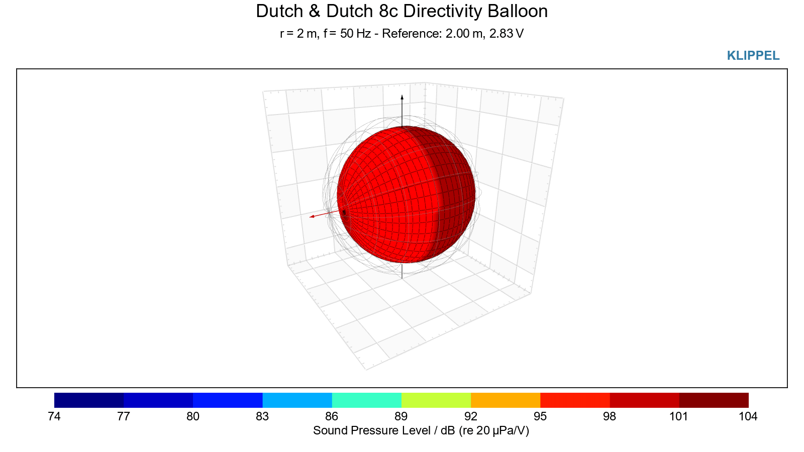

    Det der er interessant^. Gjør kardioidedesignet at Manta absolutt bør stå tett på veggen, eller vil det være litt hipp som happ?

    Jeg har ikke testet den masse langt ut på gulvet, men kardioideeffekten fungerer jo uavhengig av vegger. Målingene hos Seas er i et anekoisk kammer (så ingen veggrefleksjoner) og målt to meter fra høyttaleren og effekten kan fint måles der.
    Så langt ut på gulvet er potensielt uheldig pga refleksjoner i mellomregisteret (det er tilfelle for alle høyttalere), men pga kardioide vil de negative effektene være færre enn en tradisjonell konstruksjon også langt ut på gulvet. Så det er bare å spare Valentino, vi ordner hvit. 😛

    Så når jeg har sagt at refleksjoner fra veggene reduseres så er det litt upresist. (Vet jeg ordla meg slik i stereoplussvideoen feks)
    Kardioideeffekten kansellerer ikke refleksjoner fra veggen, den kansellerer lyden fra fronten av høyttaleren før den i det hele tatt når veggen. Dermed blir det færre refleksjoner i utgangspunktet. Uansett hvordan høyttaleren plasseres.

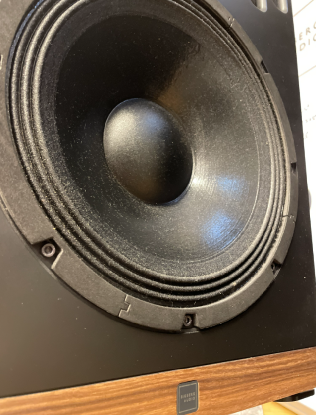

    Takk! :) Ja, størrelsesmessig er den ganske like L100. Coax fungerer veldig bra ja, og den kombinerer fint med 12" som deles av ved 600hz. Her har du både stram bass og dyp bass siden de er designet for å spille med subwoofer, så det er i praksis et 4-veis system.

    For meg så tok det lang tid å spille inn denne 12'' bassen med stivt oppheng. Opptil flere år innspilling for en følelse av litt dypere bass. Men hær med en subbass, vil det sikkert bli en god løsning!
