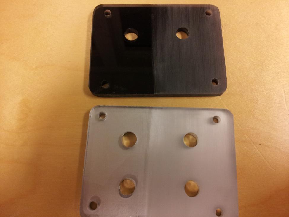

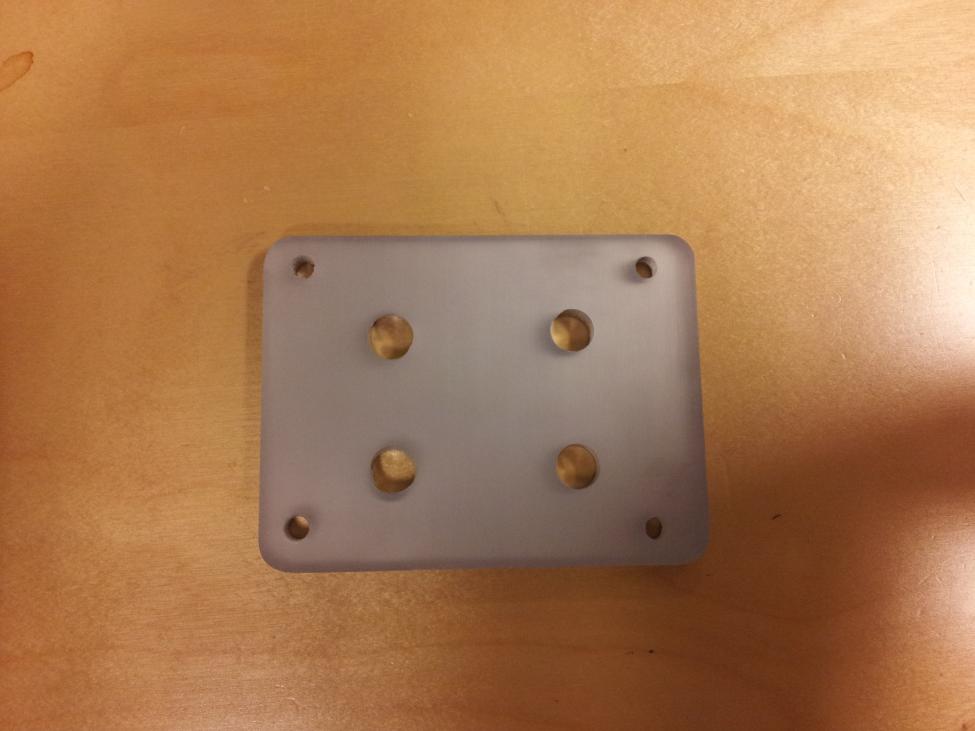

    Platene til terminalene - polykarbonat
    Litt uttesting av finish før bestemmelse
    Denne løsningen blir det - kromlakk på baksiden og slipt med 320-korning på forsiden
    Selv om polykarbonat brukes i skuddsikre "glass", er det forferdelig skjørt mot riping - en av grunnene til sliping av utside

    Slike skulle jeg gjerne hatt til Nagaoka, vel og merke ikke biwireing
    Lekkert
    Vis vedlegget 311022
    Vis vedlegget 311023
    Vis vedlegget 311024

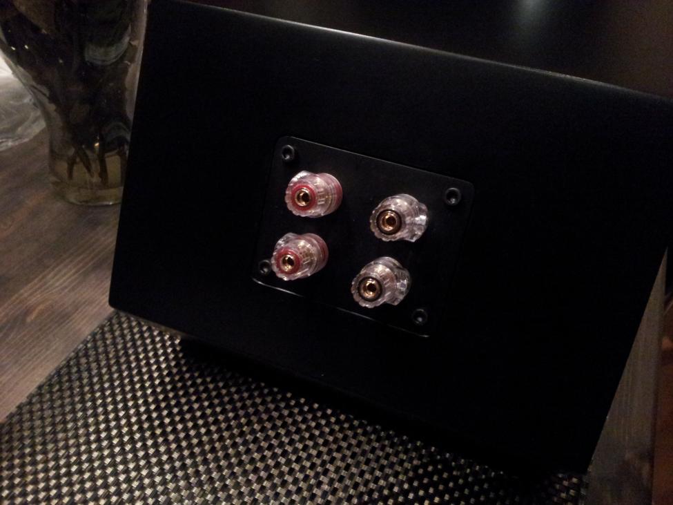

    Ferdig terminerte - klare for delefiltre
    Neste prosjekt venter.......
