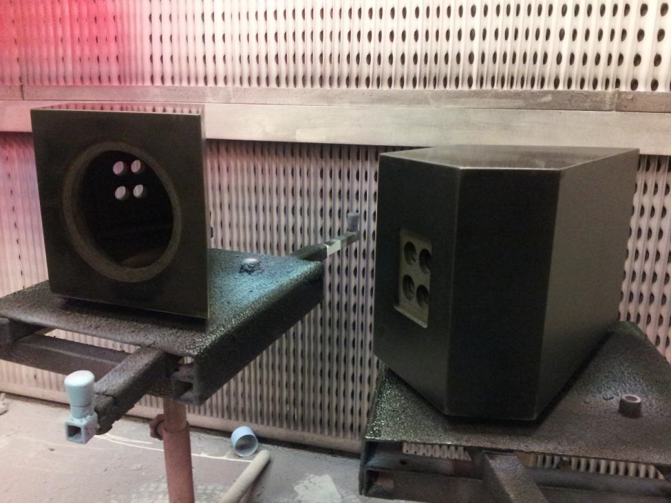

    Nå er det ryddetid - siste bilde av toppkassene fra lakkrommet

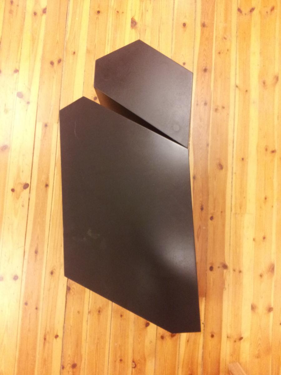

    ref innlegg 4147, er det hjul i front og et støtteben bak? Den runde dingsen mellom kabinettene er det en smart ordning så du kan justere vinklen mellom dem?
    Ellers blir dette bare bedre og bedre, skal det være blank finish?

    To bittesmå hjul foran og ei fast støtte bak - er blitt for lat til å løfte og løfte - alt jeg lager har hjul under seg.
    Ja, lurer på å sette en eksenter i arbeide etterhvert. Kjenner jeg meg selv rett, så blir det en mer midlertidig løsning inntil jeg er selvoverbevist.
    Drister meg ikke utpå med nittiglans - det blir nok feige tredve.

    du har blitt en jævel med den lakksprøyta :cool:

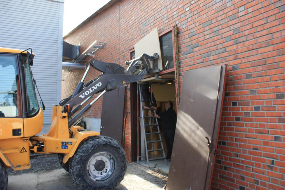

    I dag landet storken med siste tilveksten til skolen - fullt påtrykk fra hjepsomme og skuelystne gærninger
    En bildeserie - fra demontering av dør for å gi akkurat plass, til å få inn dyret til pizza-tid

    Gratulerer med denne milepæl BB!

    Minner meg litt om når 8x12_tom hjalp meg å få inn fresen min.
    Vi måtte også demontere karmer og skjære litt i byggverket for å få den inn i huset.
    Er jo bare puslingen i forhold til denne, men ble fort 500kg på den også :)
    Må nok be om en audiens en dag og få sjekket denne ved anledning jeg også :)
    Kos deg så mye med nytt leketøy!

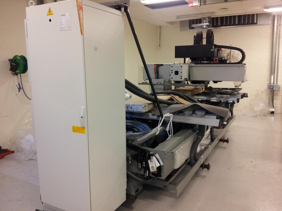

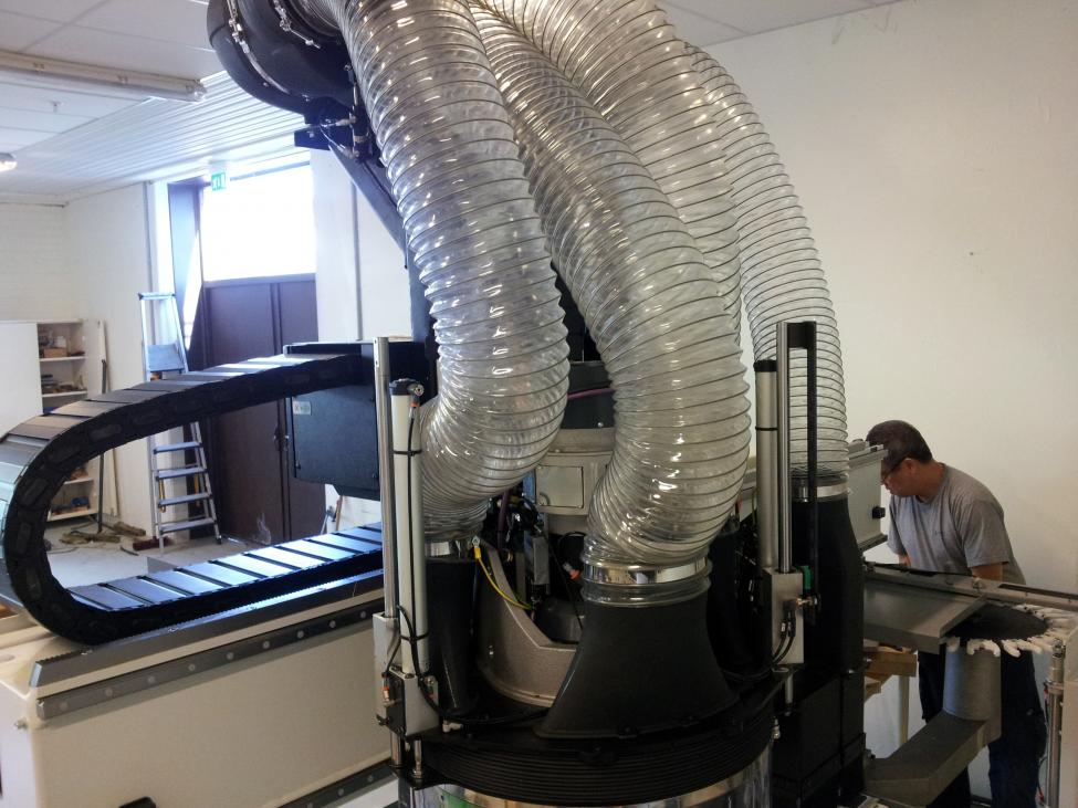

    Nå er den lange ventetida over og maskinen er faktisk i hus. Burde kanskje gått rundt med en haug av sommerfugler i magen pga at så pass mange forventninger hviler på disse unge skuldrene, men de er rett og slett ikke der.
    I morgen starter monteringen av stasen - elektrikere og avsugsfolk skal også innom som snarest og etter det starter den virkelige stria - å bli en ræser på modelleringsmjukvaran og få kontroll over prosseseringen videre. Jeg må også ta noen valg underveis ang hva som blir det primære cad-programmet og mistenker at det ikke blir det som følger "med i pakka". Altså en masse både å lære og både å gjøre valg i forhold til.
    I alle fall så er dette et av de mange skritta vi tar for å bringe snekkerfagsopplæringa ut av det brakkvannet den har seilt inn i siden Reform -94. Langt fra det viktigste men definitivt det som flasher mest og derfor er mest forståelig for folk flest.
    Jeg kan i alle fall garantere at snekkerlinja på Skedsmo VGS ikke skal være en ubetydelig læreinstitusjon i årene som kommer - bare begynn å forberede deres skapende håpefulle.
    Alle som vil, er hjertelig velkomne til en liten demo etterhvert - og har man med seg en adekvat problemstilling kan det ikke bli bedre.

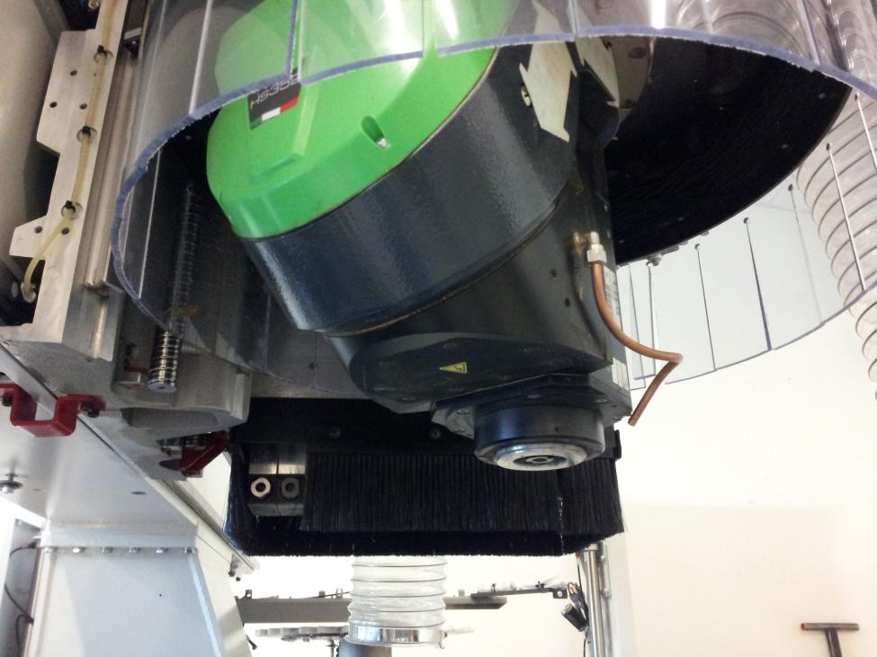

    EHED;
    Skal bare nøye meg med å prise meg lykkelig over å slippe å hardkode fem akser.
    Ja, jeg kan frese alu, tekniske og termoplastiske plaster samt tre. Ledningsføring er skjermet slik at aluspon ikke ødelegger denne/disse.
    Hardere metaller som trenger kjøling hører til en annen verden enn vårres.

    Osten;

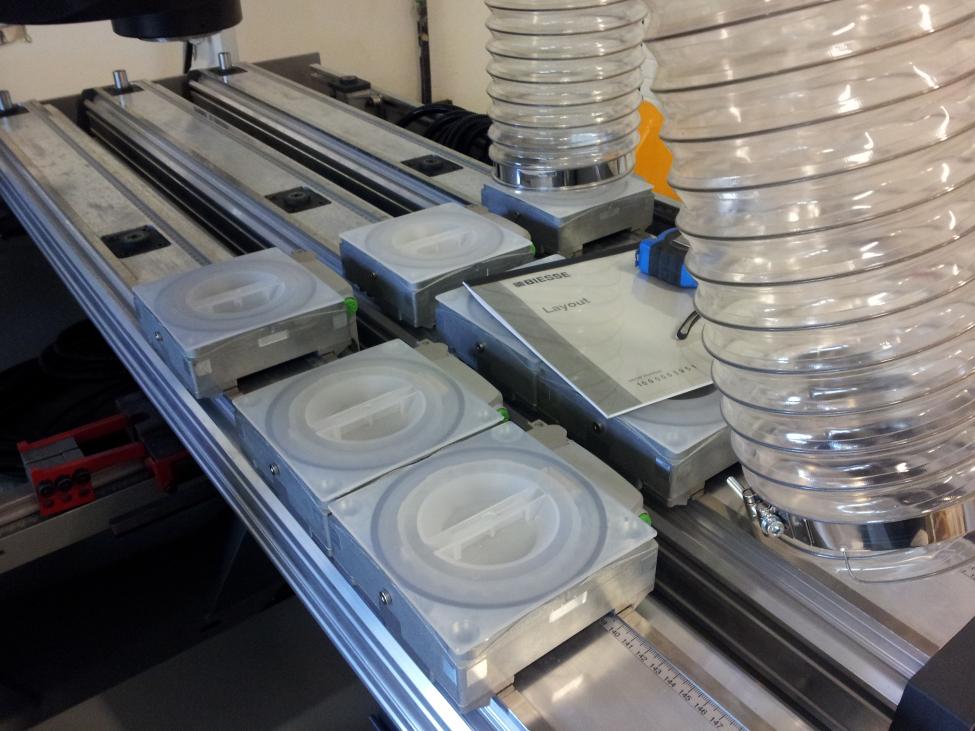

    Masse sugekopper og også andre klemmere. De som ser ut som sugekopper, er bare universalfeste. Koppene og de andre festerne settes oppi disse sålene med plastlokk på.
    Kommer til å lage et "flat-table" slik at det går an å frese tynnere plater av akryl, kryssfinér og aluminum.
    Et bjelkebord som denne maskinen har, er ikke særlig egnet til denne slags arbeider, men iom at flatbordet er enkelt å få til og også er enkelt å bruke, falt valget ganske fort på bjelkebordløsningen. Det gir i tillegg til skikkelig tøff fastspenning og også mulighet for å jobbe nedover i hele emnets tykkelse og tom litt under.
    Spennende dager, dette her. Dritartig både å ligge under maskinen så flat på gulvet at man nesten er usynlig for plutselig, i neste øyeblikk, å spankulere oppå italiensk hi-tech-mekanikk.
