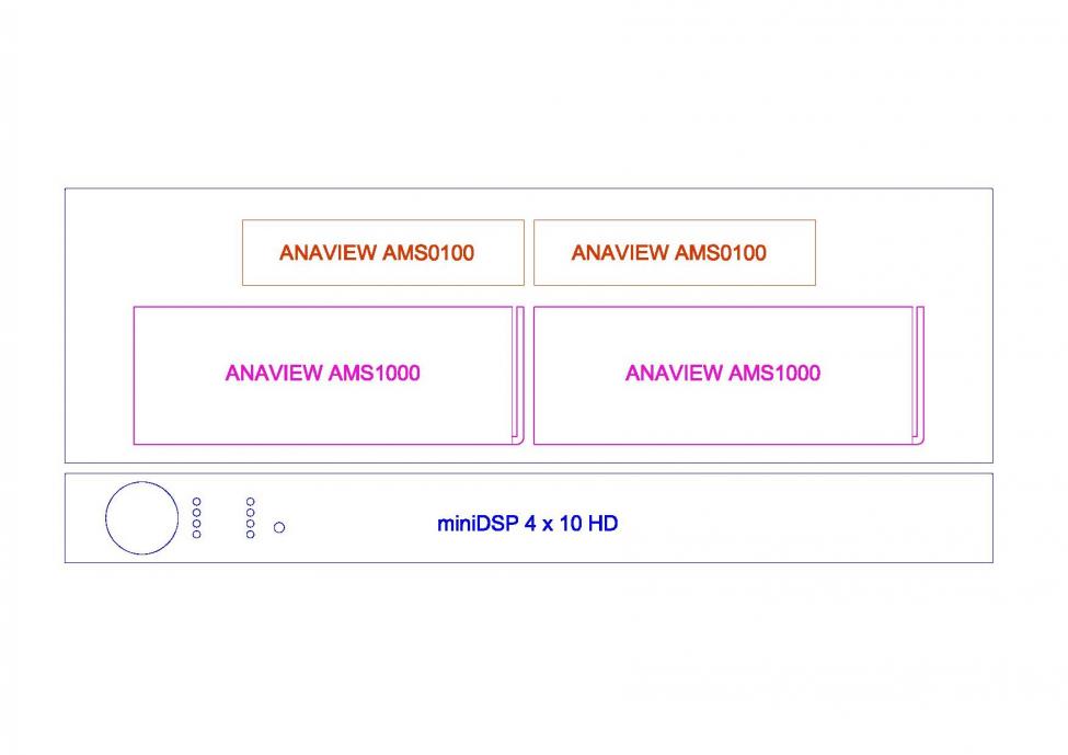

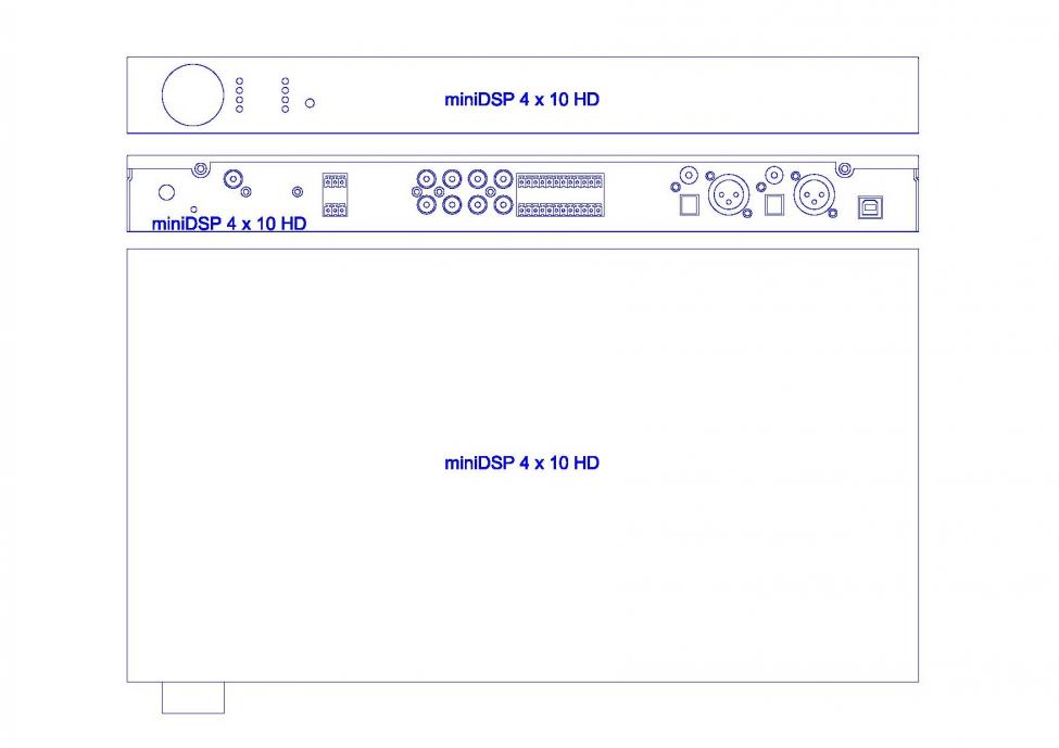

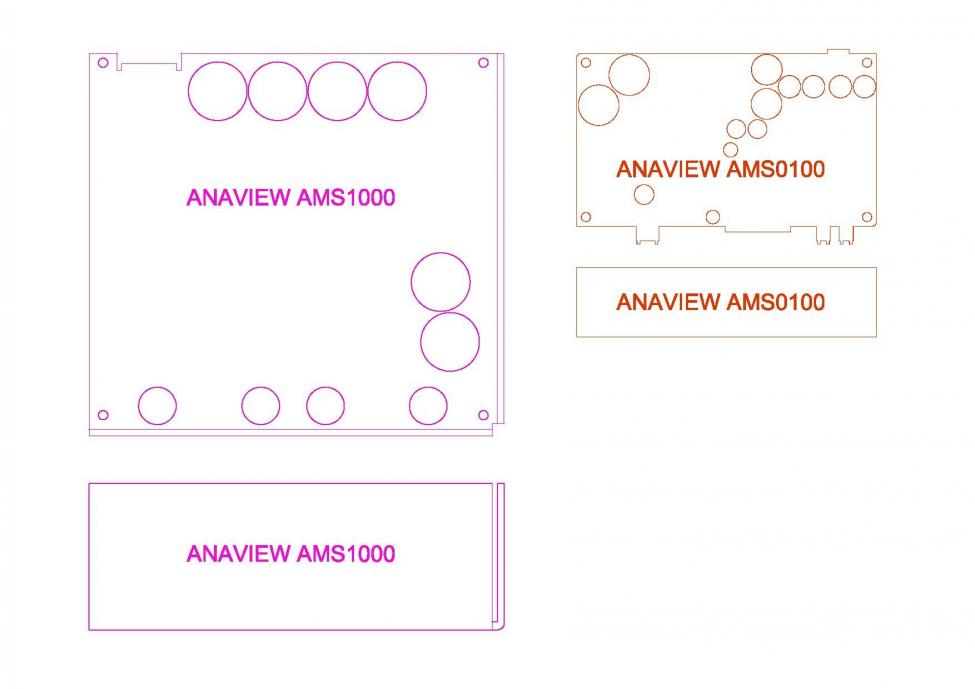

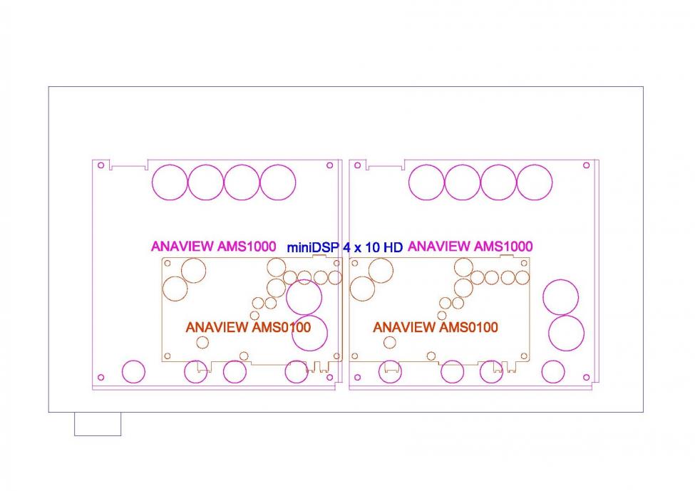

    Til de nye Kompaktingene ønsker jeg å se på å forenkle forsterkeri og striming. Veien kan være å gå om Anaview-moduler, Skvisboks og miniDSP i en eller annen utførelse.
    I dag har jeg noen Anaer, et-par-tre miniDSP og en Skvis liggende som godt kan gå inn i en framtidig en- eller toboksløsning. På grunn av liten bufring i miniDSP 2x4 og hva som kreves av fleksibilitet i forhold til gain i det digitale, bruker jeg 10x10 foreløpig og tenker da et fotavtrykk på forsterker/strømmeboksen som den store miniDSP-en og jeg kan kanskje tenke meg en framtidig løsning med alt samlet i én boks. Med de små miniDSP-modulene, blir dette saken uansett.
    PWR-ICE-modulene deres er også interessante, men siden denne enten gir alt for lite eller alt for mye gain, ser jeg ikke det som en ideell løsning foreløpig
    Her er en foreløpig idé-blooming - 4x500W/Gain 27,5 og 4x50W/Gain 20,6

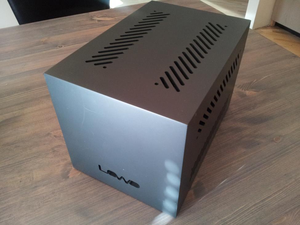

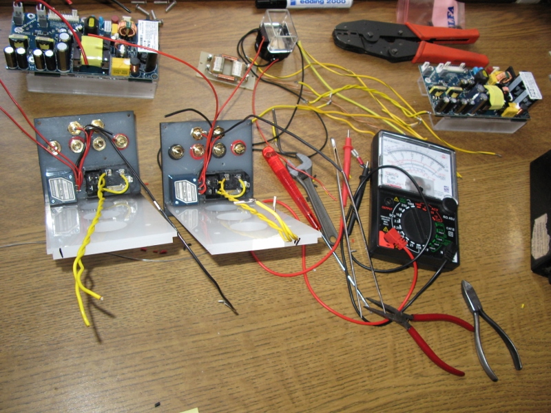

    Melding fra Bygdøy - småampene er i framdrift - knotete og jævlig rapporteres det
    - pluss at det sytes om en på grensen uheldig plassering av potmetret nært 230-Volten.
    Heldigvis er det bare på de små - på de store har jeg fått til maks avstand.

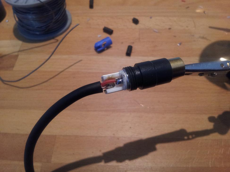

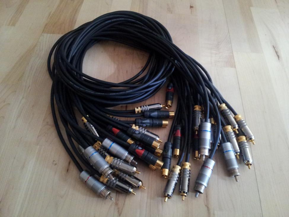

    Knytter sammen noen løse ender, bokstavelig talt - ledninger er under konfeksjonering.
    Neutrik-pluggene er en fryd å jobbe med - logisk oppbygget og flott materialkvalitet.
    Så gode loddeflater at det selv for en tulling som meg, ikke er en uoverkommelig oppgave. Konstruksjonen er helt proff - ikke noe jåleri i det hele tatt, bare ren funksjonalisme, ser det ut som. Det første bildet viser en litt overtemperert lodding, men etterhvert som dagen gikk, ble det bra.
    Dagens klase - fantastisk med så myke tråder - hvorfor har jeg ikke gjort dette før?
    Det som overrasket meg underveis, er materialkvaliteten på WBT-pluggene. Ordentlig bæsjemetall - hadde jeg kjøpt disse på nettet, hadde jeg ærlig og oppriktig trodd at jeg hadde blitt feika. Men disse er kjøpt over disk i hovedstaden, så det er ikke tilfellet. Heavy metal er nok ikke oppskriften på en god signaloverfører, men denne kvaliteten kommer jeg aldri til å bruke en krone en gang til på.
    Denne, derimot. tror jeg at jeg brukte en krone på. Ordentlig Jalla, men duverden så fint det er med et tredje eller fjerde hand og så mye, mye kaldere. Løp på Ebay og kjøp.

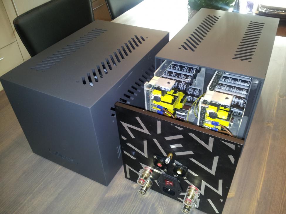

    Siste nytt fra Bygdøy - ampene er ferdige og støyfrie - hentes i morgen.
    Odd slet med litt støy ei stund inntil han leste seg litt opp på litteraturen - en eller annen ekstrajording løste problemet.
    Han synes imidlertid at de største Anaview ALC1000-1300 leverer litt lite output ift de små ALC0100-2300.
    Noen som har delte erfaringer og kjenner til eventuell løsning?

    Og så var ampene hjemme igjen....
    Odd hadde litt å si om plasseringen av greiene på baksiden, så det får jeg ta til etterretning ved neste korsvei.
    Det eneste som mangler nå, er noen usle trimmepotter for å få lysblinget i fronten på plass.
    Neste bygge blir en åtteanalers med alt hjertet kan begjære innebygget - så Odd, bare hold loddebolten varm
