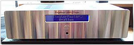

    Forforsterker/Surroundprosessor/DSP/Elektronisk delefilter: EAD Ovation
    Dette er en gammel luring fra EAD, et firma som for mange år siden gikk konkurs – en skikkelig nedtur. Han EAD-gutten var visst kompis av Jeff Rowland, noe som sees på fronten av preampen. Før kostet den en anstendig rull kroner men i dag har den av flere forståelige årsaker ingen interesse blant hjemmekinofolket. Lydmessig har den fremdeles nok muskler i massevis for meg – både analogt og digitalt. Mangel av OSD (on-screendisplay) og en bibel av en manual gjør den til et sant helvete å sette opp. Plages i tillegg av at den originale fjernkontrollen har sagt takk for seg og at jeg nå må bruke minst to andre til for å komme rundt til de viktigste funksjonene.
    Den har innebygget DSP og målemikrofontilkobling og elektronisk sub-deling, noe som ”dengang” var ganske skrytbart, men i dag – desverre ingenting å nevne.
    Har likevel en følelse av at dette er en jeg kommer til å leve lykkelig med ei god stund til – ser ingen grunn til å skifte ut noe man har et godt forhold til og som fremdeles lyder topp – for meg er dette et ordentlig Kinderegg.

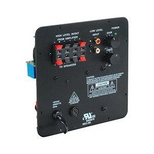

    Sluttrinn: Red Wine Audio 30.2
    En liten luring fra Vinnie Rosso. Klasse D, batteriforsynt (ikke den nyeste, men den med SLA-batterier som snart skal skiftes). Galvanisk (tipper jeg) avkoblet fra det stygge strømnettet under avspilling. Skal få ta seg av mellomtone og topp med passiv deling der det er nødvendig.

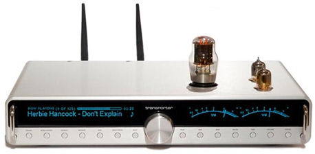

    Mediaspiller: Logitech Transporter – Modwright-modifisert (sort)
    En oppspritet Transporter. Synes den låter bra. Bruker den sammen med Logitech Duet fjernkontroll – noe som gir en brillebruker som meg litt bedre kontroll. Skal ikke utbrodere greia noe særlig – en god del tester på nettet. Kommer til å bruke denne ei stund til.

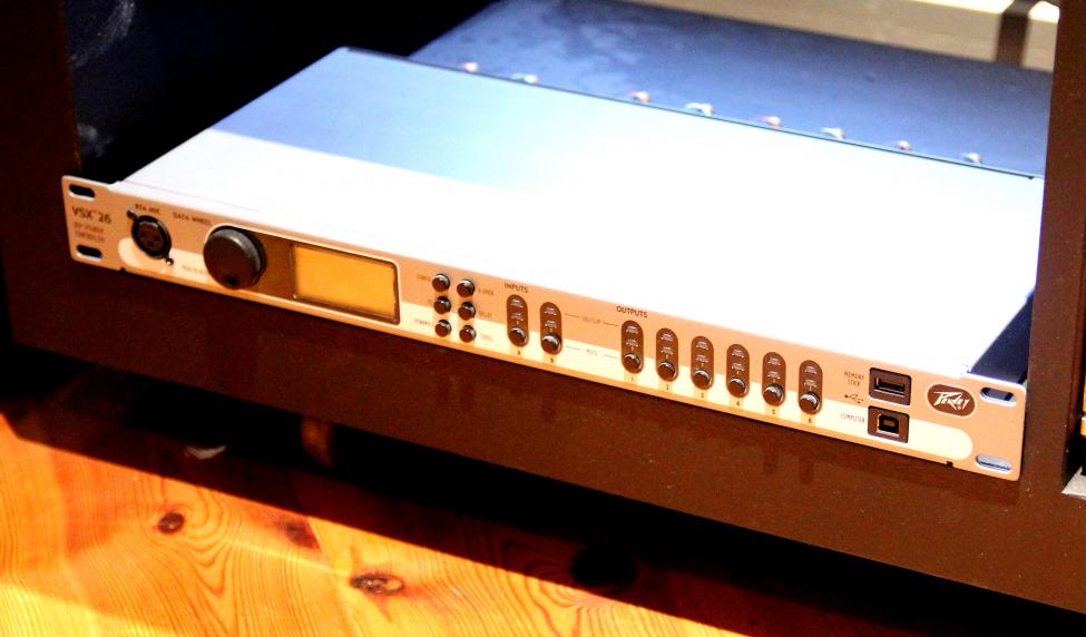

    EQ/Elektronisk delefilter: Peavey VSX26
    Masse muligheter – skjønner så langt ikke en dritt av den – må lese. Egentlig er ikke denne vanskelig å sette opp med mikrofon, men den står framfor meg og bare venter på å glefse. Plutselig en dag tar jeg mot til meg.....

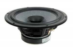

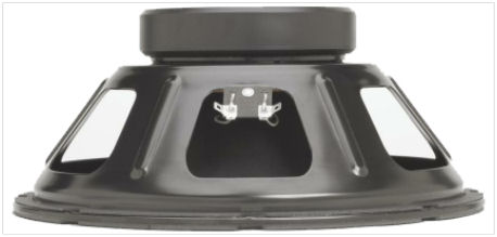

    Basselementer: 2 stk 15”
    Husker ikke hva elementene heter og greier ikke finne ut av det på ei stund. Disse er kjøpt brukt av en råing fra Vestfold som kjøpte et par Supravox 215-2000 EXC OB av meg. Ornt’lige pappmembraner med vettugt magnetsystem og moderat slaglengde. Disse er allerede montert inn i noe som nærmest kan kalles IB (infinite baffle) i isolerte knevegger på loftet (ca 2000 liter hver). Denne løsningen fungerer greit, men trenger mer power enn en kanal Adyton for å spille helt overbevisende. Her kommer de to brokoblede inn etterhvert. Selv med under ¼ power koker det skikkelig i de ytre hjørnene av rommet så jeg tør ikke tenke på hvordan det blir når hele korpset er på banen. Jeg bruker ikke så mye av tida mi i disse hjørnene, så remedier for å avhjelpe dette problemet får vente. Morro er det lell – og skillelig leivføling a’la Drammenshallen.
    Basselementer: 4 stk Eminence Alpha-15A 15"
    En usminket blikkhøyttaler som sies å gjøre en grei jobb – billigste 15”Eminence. Har blitt litt nysgjerrig på denne, men kommer til å gjøre noen forsterkninger på ”basketen” – litt for å eventuelt dempe resonanser jeg ikke vet om er der og litt for å pimpe den. To skal inn i hver sin H-ramme og da parvis koblet i motfase. Fordelen med slike rammer skal være at de ikke genererer sånn mengde stående bølger som vanlige kabinetter på grunn av dipolens spredningskarakteristikk. Uansett, her må det nok flere bøtter EQ til for at det skal låte gromt – 18-24dB er mitt stalltips. Her kommer muligens Peavey VSX26 inn som en nyttig dings. Tviler likevel.

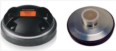

    Coax: Eminence Beta-12CX 12"/Selenium D220TI
    Emerald Physics bruker dette oppsettet i modellen de kaller Spatial. Tolvtommeren har samme basket som ovenfor og muligens samme treat selv om den skal jobbe i øvre bass/mellomtoneregistret - men så er det jo her resonansene også sannsynligvis oppstår. Titan-driveren fra brasilske Selenium har jeg heller ikke hørt. Er spent på om dette blir for mye glasskjærer, men har trua. Fordelen med en coax-løsning er at lyden, som kommer fra to elementer, likevel har et akustisk sentrum. Ikke OB for diskantens del.

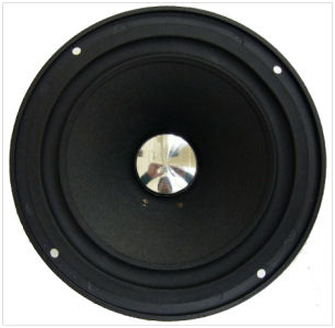

    Høyfrekvens: 2 stk Lowther DX65
    Lowther og jeg har et evigvarende kjerlighetsforhold. De første lowtherbyggene gjorde jeg på begynnelsen av åttitallet – åtte par horn. Brukte også på den tiden Coral fra Audioscan i noen ditto.
    Mye er sagt, og mye kommer til å sies om Lowther, og som en som liker store deler av det som kommer ut av disse elementene, har jeg en følelse av at mange av de som har uttalt seg om disse, liker å hyle med ulvene. Lowther har peaker og mangler membranutslag. Det er riktig. Det fins også fulltoner som faktisk spiller bedre, men Feastex og Voxativ koster jo skjortaogboksa. Tang Band har noen luringer som jeg tror kan komme godt ut i forhold til Lowther, men disse har jeg ikke hatt gleden av å ødelegge ennå.
    Jeg har alltid før brukt de store Lowtherne. Martin King fra Uneiten Steiten derimot, brukte de små som topper i en av sine OB-konstruksjoner. Det fristet så pass at jeg ble inspirert og bestilte noen fra Kent, UK.
    DX65 har samme magnetsystem og faseplugg som storebror DX4 og spiller deiligere og deiligere etterhvert som de myknes. Kantopphenget er av skum som gir tilnærmet null fjæringseffekt. Desverre har det den ulempen at det rett og slett forvitrer.... og når de er modne for utskifting, er det et en umenneskelig jobb å sentrere systemet. Vi snakker her om sigarettpapirtoleranser.

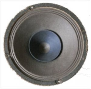

    Har sett at Dansketruls (Nordens største lowtherhater) har brukt en variant av 215. Ser ut som at han likte dem.

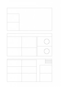

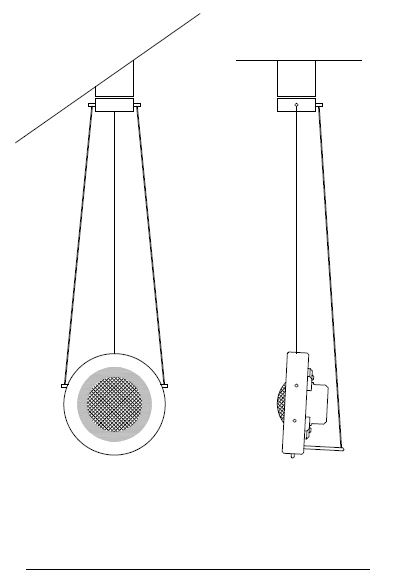

    Har somsagt en plan om å lage et testsystem som gjør at man kan prøve ut elementene både akustisk, designmessig og funksjonelt. Forsøker å lage tilstrekkelig mange monteringspunkter som er plassert slik at kravene til fleksibilitet oppfylles. I denne omgangen benyttes 19 mm MDF – skal leke med mer eksotiske materialer som aluminium, akryl og tre etterhvert. Jeg vet at det kommer til å bli en del forandringer underveis. Tenker derfor ikke å ta det helt ut i denne omgangen – bare gjøre det funksjonelt og brukandes. Det hele handler om kostnader og framdrift og ikke henge seg opp i at forsøkene trenger være ”show-offs”.
    For å favne de elementstørrelsene jeg skal bruke, lander jeg på fire smultringstørrelser. Disse (unntatt den største) skal kunne plasseres hengende fra tak, brukes i rammer på gulv, stå på tripod på gulv eller hylle eller henge på vegg. I front kommer det et domeformet gitter. Elementet blir montert bakfra med en gummilist mellom gitter og element. Alt blir så montert med flere braketter fra baksiden. Det blir ikke lagt særlig vekt på estetikk i denne fasen. Her er det kun snakk om å samle erfaringer for å lage Det Endelige Design (en mobbefrase hjemme).
    Slik blir Smultringene:
    Oppheng Lowther DX 65 Hylle Gulv

    Oppheng Lowther DX 65 Tak Dreibart

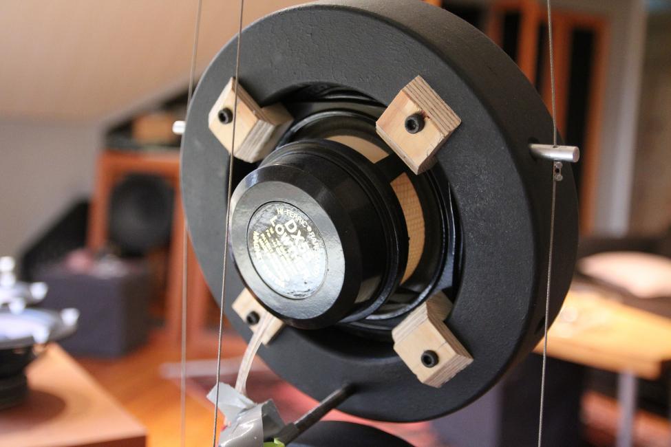

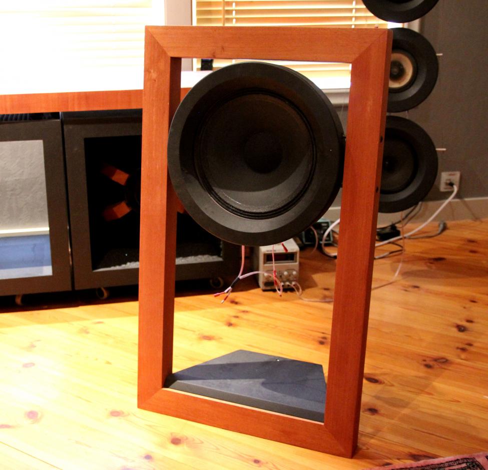

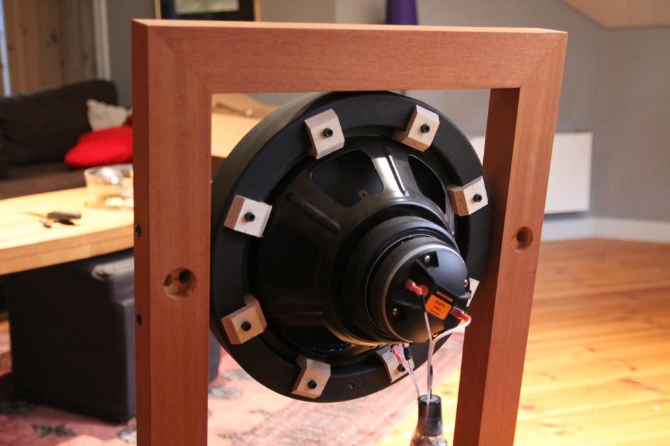

    Har kommet litt videre i min streben, og maktet å klemme lyd ut av bakeverket. Det første bildet viser et testoppsett av tre smultringer hendende i wire fra taket. Det er laget slik at jeg kan henge flere ringer under hverandre og dreies for å finne beste vinkling – men altså kun et testoppsett for å se om driverne i det hele tatt egner seg i et slikt – og finne ut hvordan de spiller sammen.
    Supravox 215 EXC og Lowther DX65 spiller sammen i stereooppsettet og som fronthøyttalere i hjemmekinoen. Lowther DX55 brukes foreløpig som spinkel senterkanal i kinoen, men skal erstattes av noe med adskillig vektigere nedre mellomtone.
    Bakside ditto – kun et prøveoppsett – derav finish og uferdige detaljer.
    Supravox 215 EXC
    Lowther DX65

    H-ramme Eminence
    Har to av disse som er like på for- og bakside – membraner mot hverandre og koblet i motfase. Har så vidt testet disse. Resultat: Grei lyd, men forferdelig lav effektivitet. Det siste var forventet – regner med å måtte booste Peaveyen med 18 dB, så vi får høre hvordan det kommer til å låte til slutt med så masse elektronikk innkoplet.
    Peavey elektronisk delefilter og DSP
    Ikke helt husvarmt med PA i Audiokretser, men dette er et profft no-nonsense-produkt, så jeg regner med at det i prinsippet holder for meg. Men hvor lenge jeg må sloss med denne gærningen, gjenstår å se.

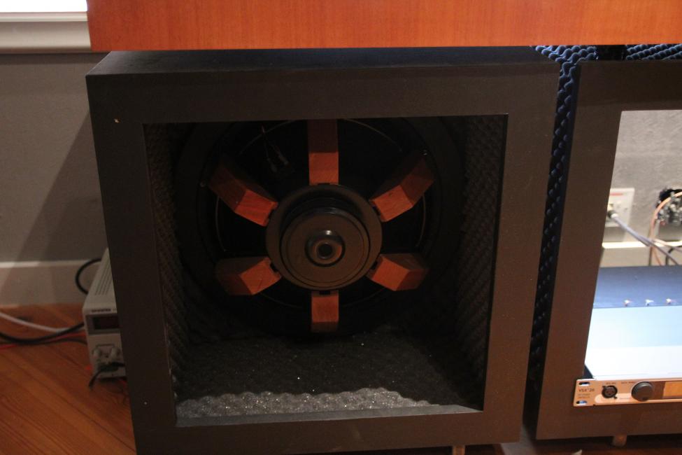

    IB 15-tommer
    Her er bassene jeg bruker i dag. I og med at jeg bruker to isolerte knevegger der volumet er på ca 2000 liter hver, regner jeg med at man kalle disse IB – infinite baffle. Til tross for at det bare er snakk om to 15-tommere, er definisjon og output helt etter forventningene. Kjører en Adytonkanal på disse foreløpig, men det skal bli fire etterhvert.
    Ramme Eminence Beta-12CX og Selenium D220TI
    Snart klar for utprøving: Amerikansk/Brasiliansk combo. 3.ordens filtrering. Ikke ordentlig OB i og med at dette er en coax med horndriver. Forventer god og fyldig mellomtine, men er spent på om titaniumdriveren blir hard.

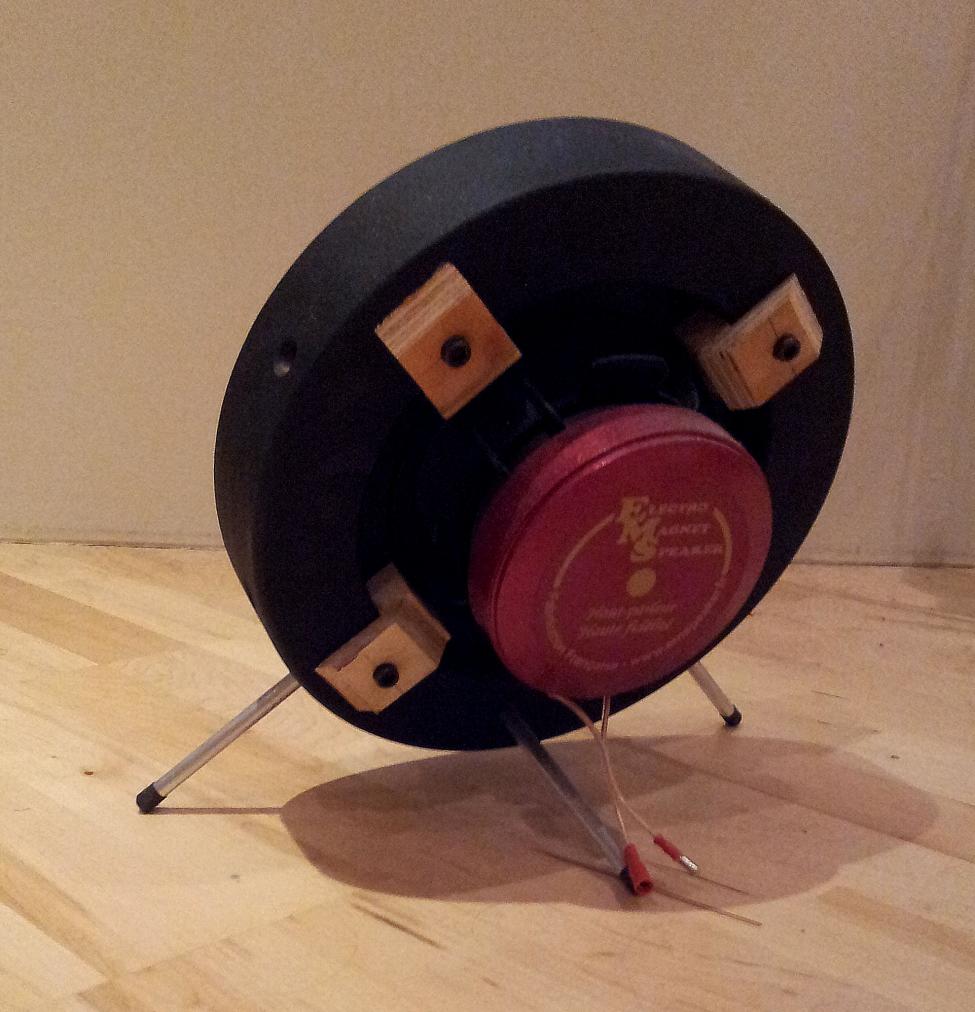

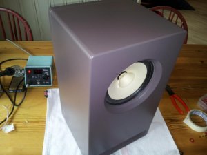

    Smultring med bein - forside
    Ringene er de samme som henger fra taket, og som kan brukes i den minste av de tre rammevariantene jeg har laget - to nummer mindre enn ramma som er avbildet ovenfor. Denne gangen med bein slik at de kan stå i hylle eller på gulvet. Elementet er det franske EMS LB7 – synes dette er et utmerket element som det skal bli spennende å sammenlikne med Seas’s FA22RCZ som jeg er overbevist om vil gi en fyldigere mellomtone/øvre bass. Gjetter på at den siste vil være mer dempet i toppen.
    Samme, bakfra

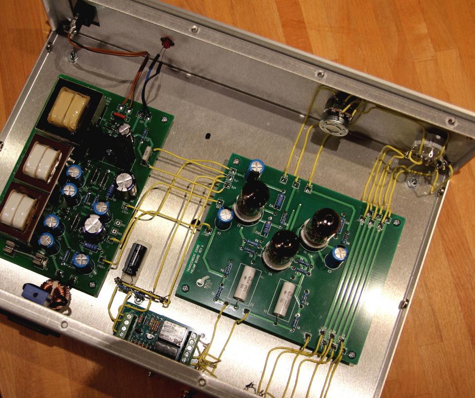

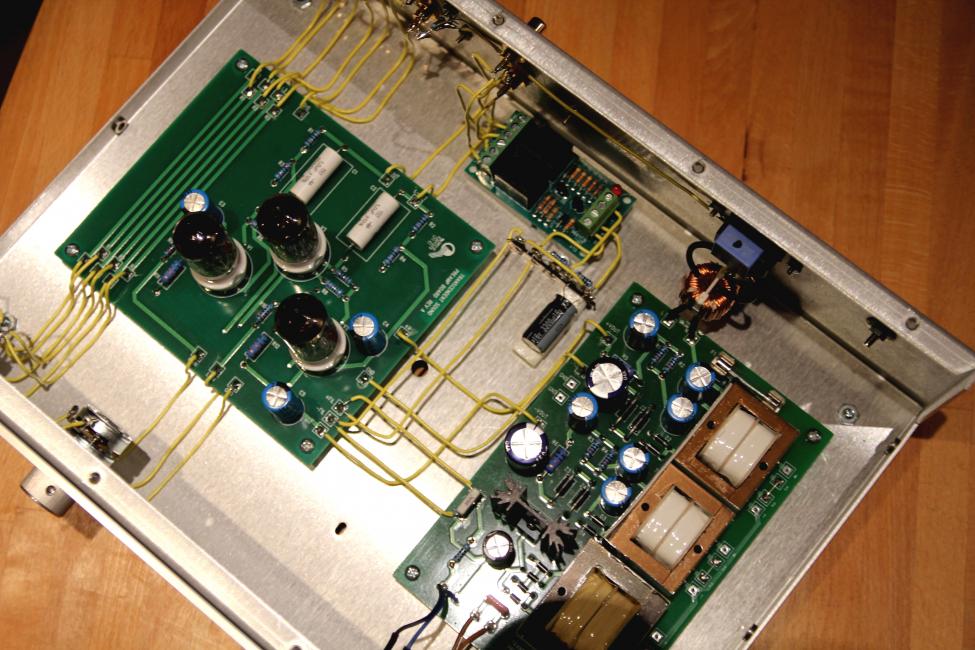

    Heimdal
    Ja, det er nok stor forskjell på bass og bass.
    De Klipschene du har, lik mange av de andre med stor slaglengde og ultrastive membraner - og kanskje servoer i tillegg, gir følelse av enorm kontroll over start og stopp. Så er det jo opp til en selv å avgjøre hva men velger - kinobass aller stadionbass. Noen liker mora osv., men ligger idealet nærmere det siste, er det vanskelig å unngå riktig voksne saker som tar plass. I tillegg må man jo også ha litt ekstra plass til tweak i hjørner, tak og vegger. Men morro er det.

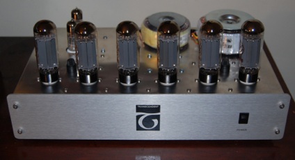

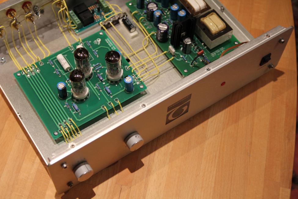

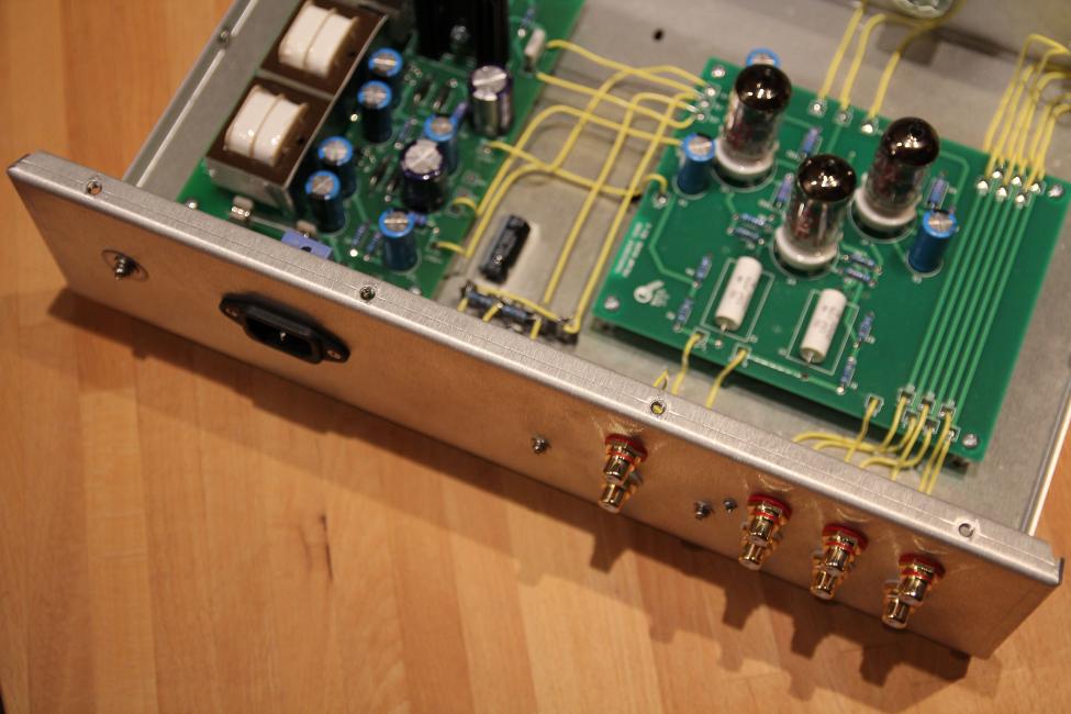

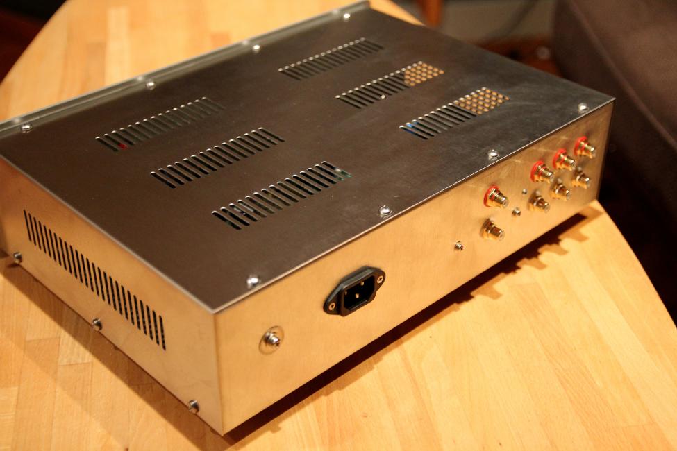

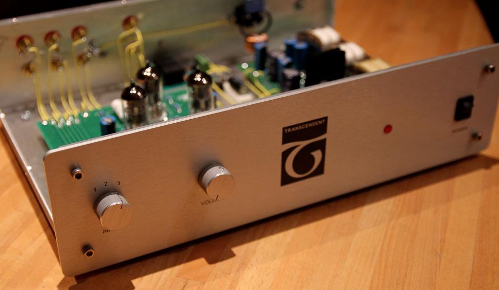

    Legger til slutt ut noen bilder Trancendenten som venter på at huset skal tømmes for ungdommer som glaner på film.
    Dette er helt sikkert den peneste wiringen jeg har hatt innenfor veggene mine. Synd å dekke den til.
    Det blir spennende å høre hva som skjer når den får smake volt.
    Blank og fin bakfra
    - men ikke så mye å skryte av forfra, men skjønnhet skal jo komme innenfra....
    BBBJ

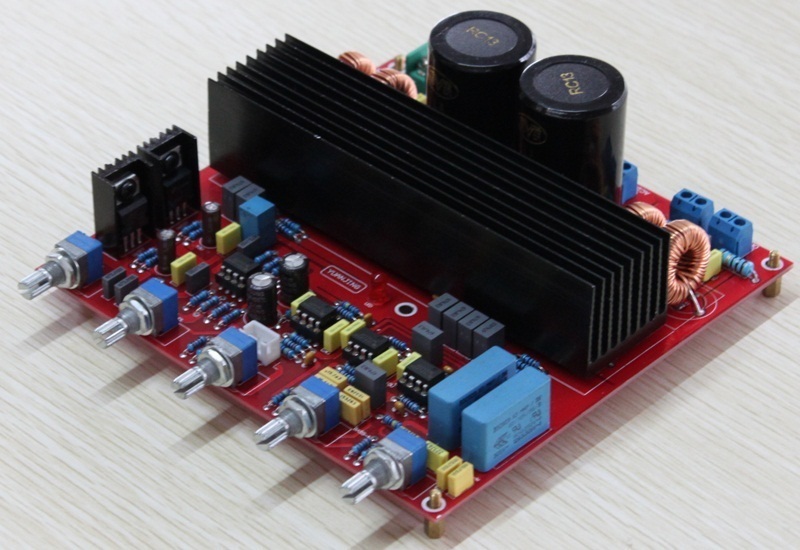

    Hei noen i Kakeklubben.
    Gjelder forforsterkeren over. Er det noen som vil ha besøk av en ytterst velstøpt, velfrisert og høflig mann med en Trancendent (helt ny) til evaluering?

    På tide å fyre løs med nye prosjekt – det tar litt tid å samle alle delene til CNC-en – venter på priser fra leverandør.
    HEL har jo tatt helt av i sin inspirasjonstråd – virker som at han har gått helt kokko, og da er det vanskelig å sitte uberørt og stille.
    Jeg har tidligere i tråden nevnt at jeg har noen elementer på vent, og denne uken kompletterte jeg med to SEAS L22RN4X fra en hyggelig ungdom som hadde tatt til vett og ryddet litt.
    Nå skal smultringene med Lowther DX65 og Supravox 215EXC som henger fra taket monteres ned i påvente av fres. Elementene flyttes over i to flate plater som skal stå på golvet.
    Philips 9710 – de som Seas kjøpte på Ebay for å utvikle Exotic – seks stykker, skal i to litt større plater sammen med et sett Lowther DX55.
    Til slutt skal de åtte Seasene inn i to enda større plater sammen med det siste paret Lowther DX55.
    Til disse OB-ene skal jeg forsøke å bruke samme fot. Dette av rent plassmessige og litt praktiske hensyn da jeg så enkelt som jeg får det til, skal kunne løfte baflene av foten og henge de vekk en eller annen plass i bytte med andre.
    For meg er dette en transportetappe i og med at Seasene og DX55-ene er helt eller så og si uspilte. Hvordan Seasene vil oppføre seg aner jeg ikke, men nye Lowthere låter ”puke” for å si det på godt utenlandsk.
    Materialvalg plater
    Valget står mellom spon eller MDF. Spon er sannsynligvis det beste materialet resonansmessig mens MDF er enklere å få pent langs kantene. De flatene som blir satt i svingning er så små og irregulære at jeg ikke tror materialet vil peake i det hele tatt . uansett valg. Dette med kantene og at alle elementene vil bli montert bakfra med verdens minste ”waveguide” på 30mm foran og enda flere kanter å sparkle, gjør at jeg velger MDF.

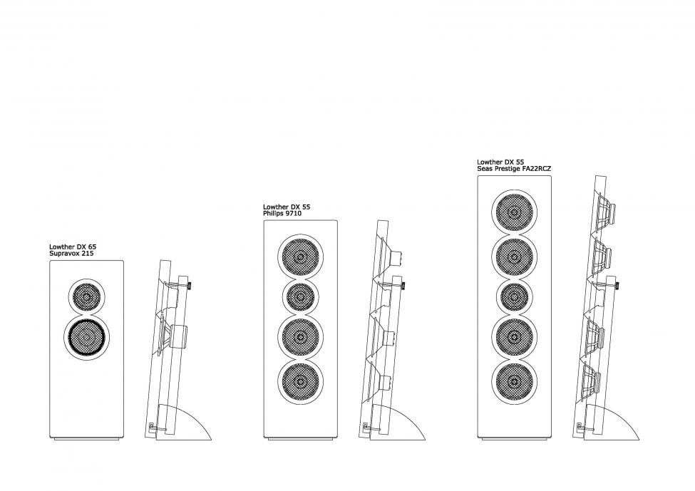

    Her kommer en skisse av alle platene:

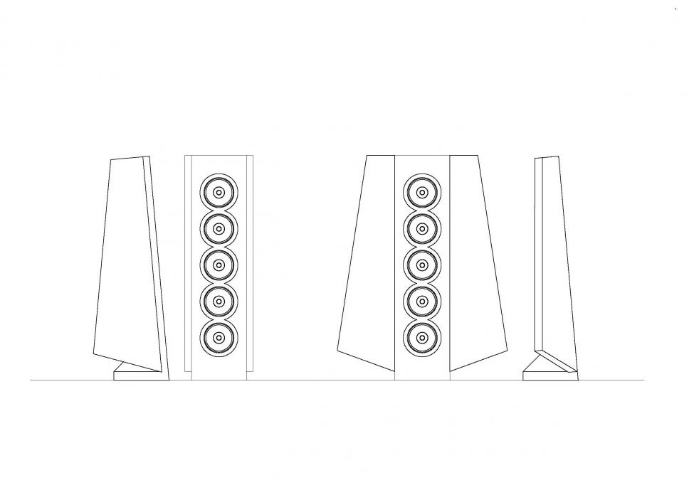

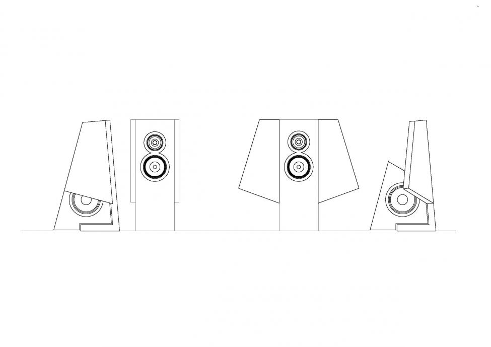

    Takk for tilbudet - vi går for den - og så kan du jo selv se hvor høyt dette blir - 168 cm.
    Tegnet den siste øverst - er litt usikker på grunn av at alt er tiltet bakover.
    Jeg blir drept for dette.
    Men nå må noen hjelpe meg med et koblingsskjema!!!!

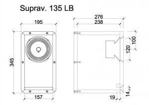

    Må legge prosjektet over litt på is foreløpig da jeg må klargjøre saker og ting før det kommer på banen, men store OB-er kommer plutselig en gang.
    Tusen baller i lufta. Konstruerer og konstruerer. Føles som en løs kanon på dekk iblant. To skritt fram og et ilbake. Et skritt fram og to tilbake. To trearbeidingsmaskiner på trappene som må modnes litt i påvente av varmevær ute. Blir mye tenking – for mye tenking, så jeg måtte lage meg en ventil. Har noen småsaker liggende – litt lommerusk her og der, noen i flere år slik at mange er utgått på dato men selvsagt like gode likevel, mens andre er prøvd i andre installasjoner.
    I og med at dette er ganske så kjente elementer der det finnes massevis av løsninger og at jeg ikke er keen på så voldsomt mye grubling, bruker jeg andres tegninger men modder eksteriøret en del. Dette delvis for å forenkle byggeprosessen, delvis for å gi kassene et enhetlig uttrykk. I ettertid må jeg nok innrømme for meg selv at jeg kanskje har skjelet litt til Brauns og Hecos syttitallsdesign – og lagt til en litt personlig twist.
    Jeg bruker i hovedsak eikefinert 19 mm MDF fordi dette og det andre jeg har brukt, er tilgjengelig. I og med at jeg kommer til å sprøytemale hele greia, virker dette råflott, men sånn ble det denne gangen. Slette MDF- eller sponplater hadde vært enklere fordi eika er ganske porete og vil nok trenge helsparkling etter første grunningsstrøk.
    For å slippe å lete meg ihjel etter forskjellige rørdiametre i bassrefleksene, velger jeg å lage en slot med tverrsnitt og lengde som de originale rørene.
    Elementene skal være bakmonterte i baffelen og en fas på forsiden håper jeg skal gi ”et litt annet utseende” en den store hop. Samme fas blir også lagt rundt tutene også. Innfestingen av elementet skjer med en trepinne på tvers bak elementene og to til fire skruer.

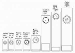

    Det blir i alt åtte sett – seksten kasser. Fem små bassreflekser og tre voksne TQWT-er.
    Alle deler kappes til mål og gjøres klar til sammensetting, men av hensyn til omgivelsene og begrenset tilgang på Nitroglyserin, lages de små ferdige først.
    De elementene jeg kommer til å bruke er:
    Fostex FE83 6 liter bassrefleks
    Fostex FE103 6 liter bassrefleks
    Fostex FE126 10 liter bassrefleks
    Supravox 135LB 10 liter bassrefleks
    Fostex FE166 15 liter bassrefleks
    Supravox 165LB TQWT
    EMS LB7 TQWT
    Fostex FE206 TQWT
    -og her er en oversiktstegning

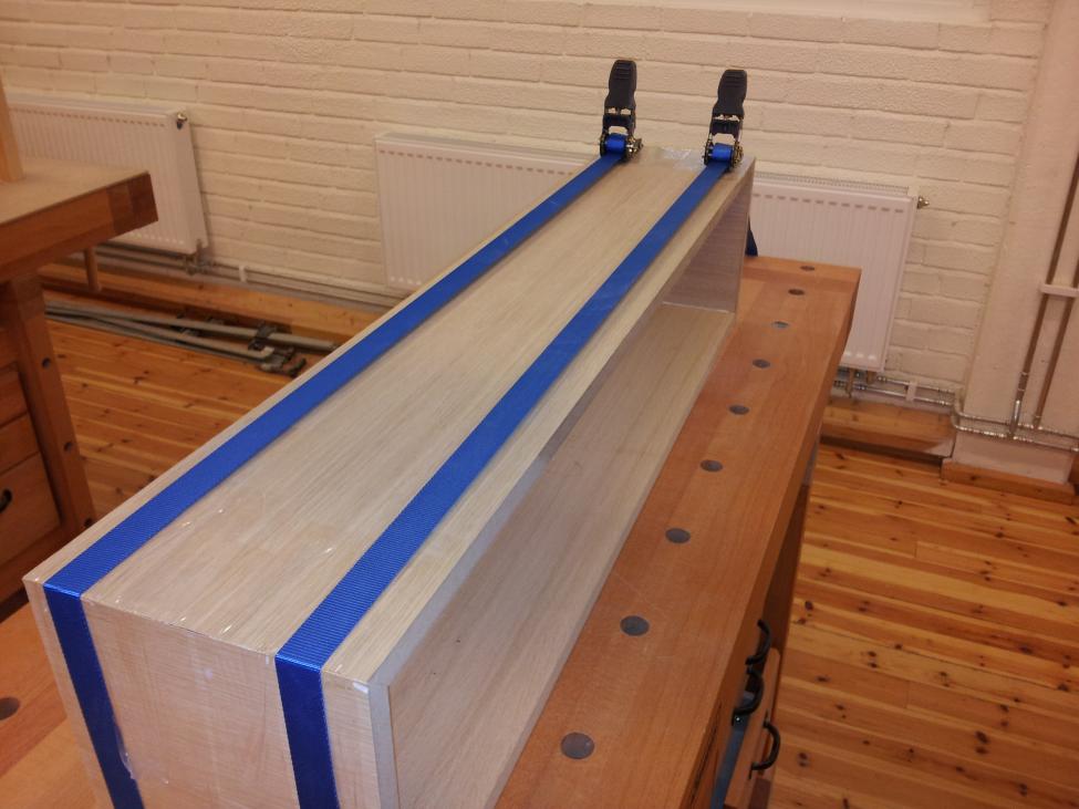

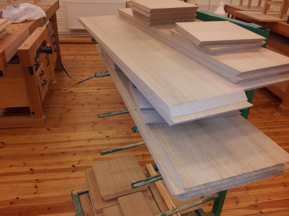

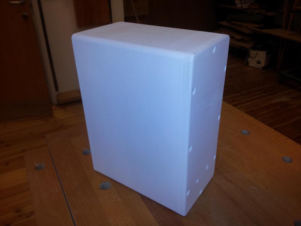

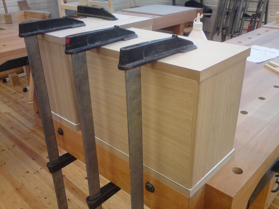

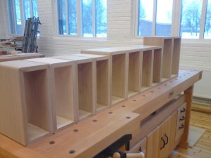

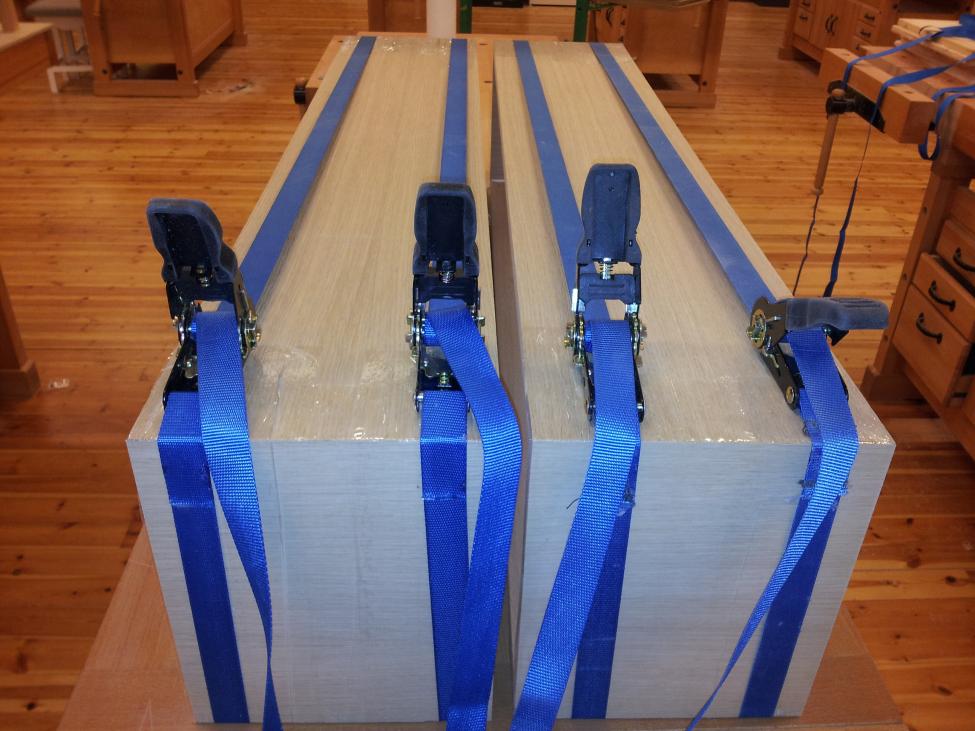

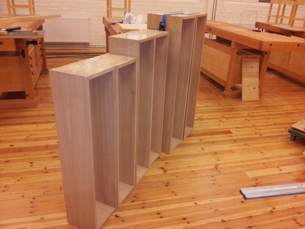

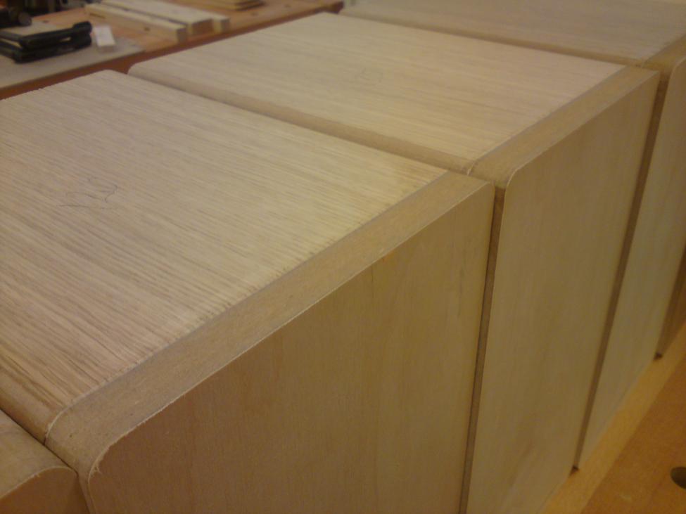

    Tid for bilder
    Sammenlimte sider og bunner
    Baffel limes

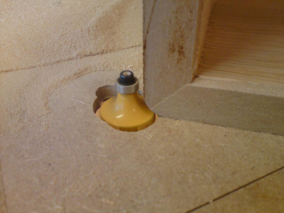

    Hjørner avrundes med profilfres med kulelager - i jigg laget av yngstesønnen

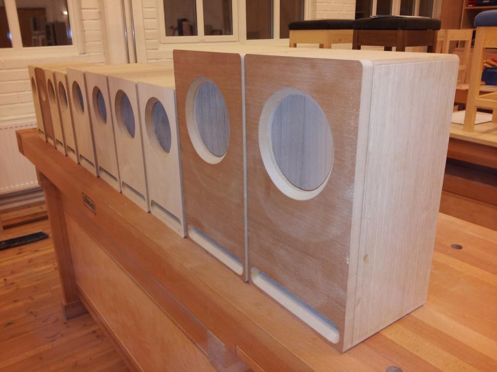

    Baflene ferdiglimt og frest - også med kulelagerfres
    Nærbilde av samme

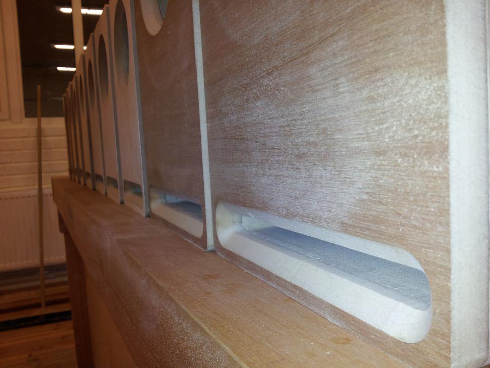

    Slot utfrest
    Geledd 2
    Geledd 3 Hull for elementer og fasing - kulelagerfres - jaggu ikke vanskelig å kalle seg snekker med slikt jukseverktøy
    Nærbilde

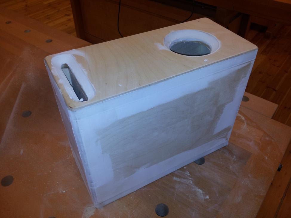

    Sprekk nedentil
    Geledd 4 - man er da fotograf - motsatt perspektiv

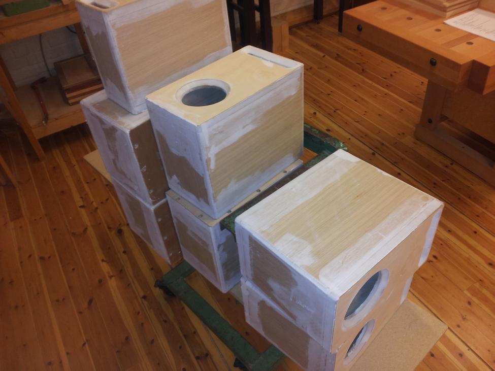

    Sparkling - snart venter det morsomste man kan finne på - pusse!

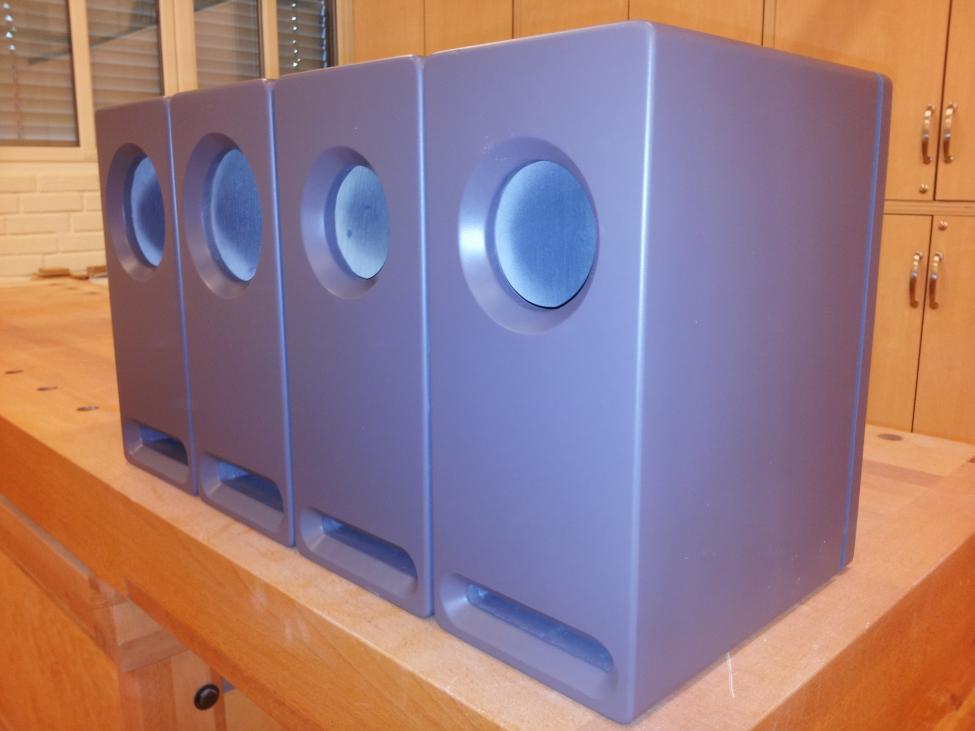

    Ikke bare én, men ti

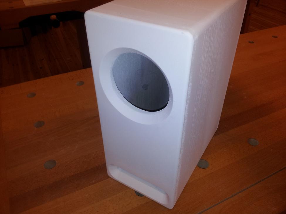

    Første grunning
    Fra baksiden
    Siste i denne omgangen. Masse sparkling og pussing gjenstår, Dette er altså bare grunning. Har ikke bestemt farge ennå og er meget mottakelig for meninger i beste hensikt.
