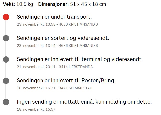

    er dette normal postgang fra 3471 SLEMMESTAD til 1786 HALDEN ???
    Fra litt "utenfor" Oslo og sendt ned til Kristiansand (langt ned på sørlandet), og skal til Halden i Østfold ? Er dette riktig ?
    Vis vedlegget 870953
    Fra litt "utenfor" Oslo til Kristiansand langt ned på sørlandet, og skal til Halden i Østfold ? Er dette riktig ?

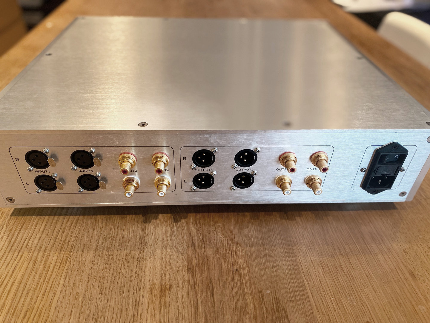

    Da har denne kommet tilbake til Halden. Uskadet om ikke annet..........
    Vis vedlegget 871572
    Har nå vært på utlån i hele to måneder. Kun en tilbakemelding, ja,ja...... :sleep:
    Har jo fulgt med på byggingen, og må vel si at den er utrolig flott å se på. Og like ryddig og fin på innsida! Jeg tviler heller ikke på at den også gjør oppgaven etter hensikten, og slipper lyden helt ufarget gjennom!

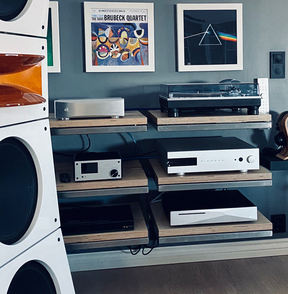

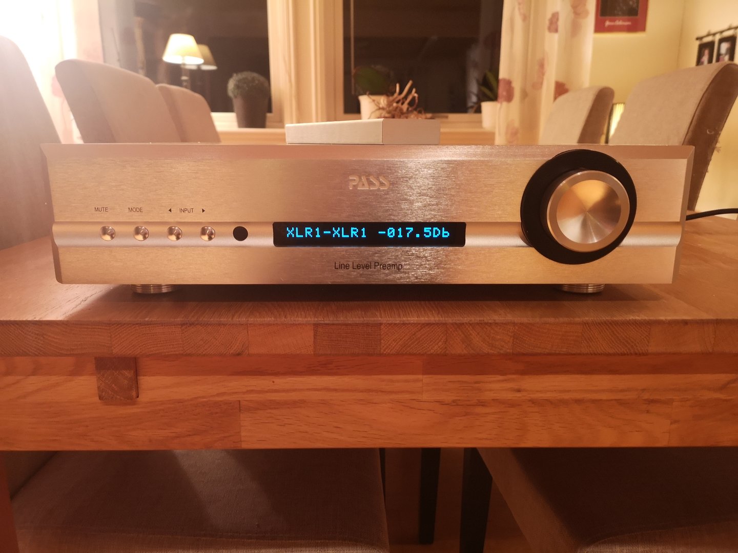

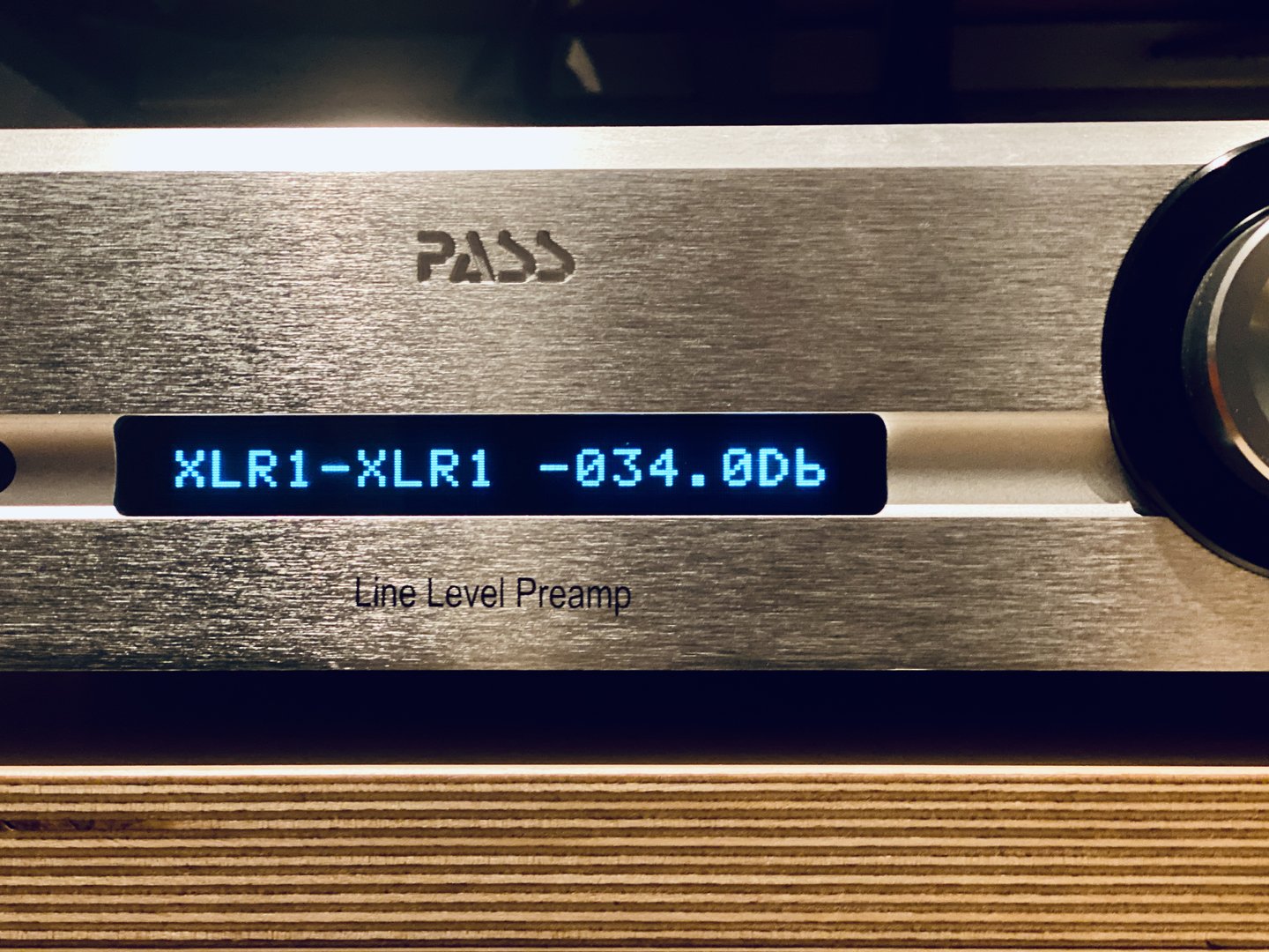

    Ikke hverdagskost å kunne legge under lupen en potent DIY forforsterker konstruksjon og når Ine123 tilbydde oss glade amatører til å være testpiloter var det naturlig å takke ja for det å teste er både moro og givende….🤩
    Designet er basert på chassis klone til PASS Labs XP 12, dog er kretskortet og innmat en custom løsning som KJ her på forumet har vært med på å utvikle i lag med Ine123, som for øvrig er en meget habil kar med loddebolten. For de som ønsker å lese spesifikk om det tekniske kan ta en titt på lenkene under som gutta har lagt ut som egen diy tråd her på sentralen.
    Foto av Fjøsmekk
    Vis vedlegget 872481

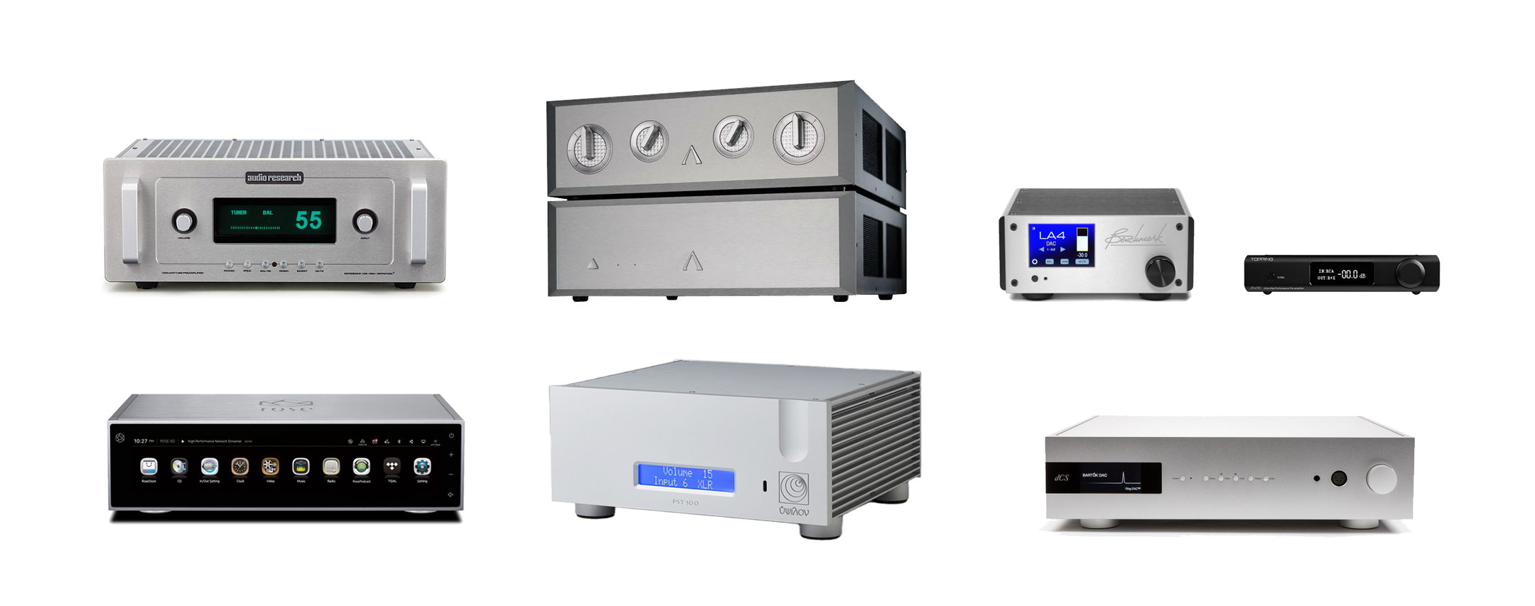

    Hvordan oppleves forforsterkeren til Ine123 og KJ mon tro? Uten å avsløre for mye på engang kommer vi tilbake på det etter hvert, men først en liten oversikt på forforsterkere man har spilt på siste 12 år i forskjellige oppsett i heimen.
    • Aesthetix Callisto ECLIPSE – Rør og trafo - Gain: 29db Balanced / 23db Unbalanced.
    • Ypsilon Audio PST 100 - Passive trafo - Gain: 0 db
    • Audio Research REF 5SE – Rør og trafo - Gain: 12dB Balanced / Unbalanced 6dB.
    • dCS BARTOK - Analog Solid State, klasse A - Gain: 0.2V, 0.6V, 2V, 6V rms.
    • Benchmark Media LA4 – Analog Solid State - Gain: 19.5V rms Balanced / Unbalanced 3.2V rms
    • Hifi Rose RS 150B – Analog Solid state - Gain: 6.5V rms Balanced / Unbalanced 2.2V rms
    • Topping Pre90
    Vis vedlegget 872477
    Som vist over har det vært både rør konstruksjoner, passive og solid state. Alle sammen har sine pros og cons både på lyd og funksjonalitet. Pr d.d. ikke testet rene digitale løsninger, men etter ryktene er nye Leedh teknologien den råeste og mest vellykkete implementeringa pr i dag. Opprinnelig var planen å teste med ARC blokkene, men på grunn av en liten motstand som skal byttes ble forforsterkeren isteden koblet opp med Schiit Aegir x2 som mono. Høyttaleren er PAP Horn1, en dipol konstruksjon på 96db/8 ohm med horn driver og 4 stk 15" pr kanal.
    Foto av Schiit AEGIR
    Vis vedlegget 872521
    Når det gjelder forskjellige forsterker topologiene som klasse D, klasse A, klasse AB, rør, hybride osv. har erfaringsmessig alle arkitekturene både styrker og svakheter. Den enkelte topologi har ofte ett gitt nivå av soniske signatur som kan påvirke sluttresultatet på godt og vondt. Og litt av utfordringen er å velge den forsterkertypen som passer best til ens egne høyttalere, samspill med rommet og individuelle preferanser på lyd og musikk. Når det er sagt, har selve hjertet i systemet alltid vært forforsterker i min bok blant annet fordi gjort riktig kan elevere lyden opplevelsen samt er en naturlig koblings hub som gir fleksibilitet og ekstra gain struktur om ønskelig.
    Foto av hifi anlegget
    Vis vedlegget 872488

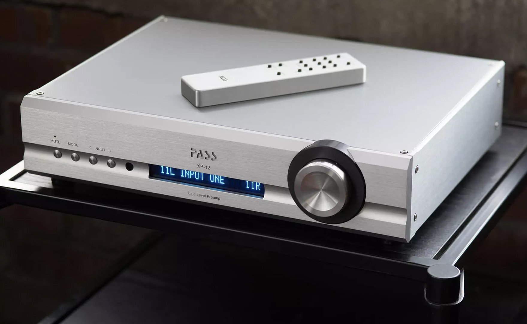

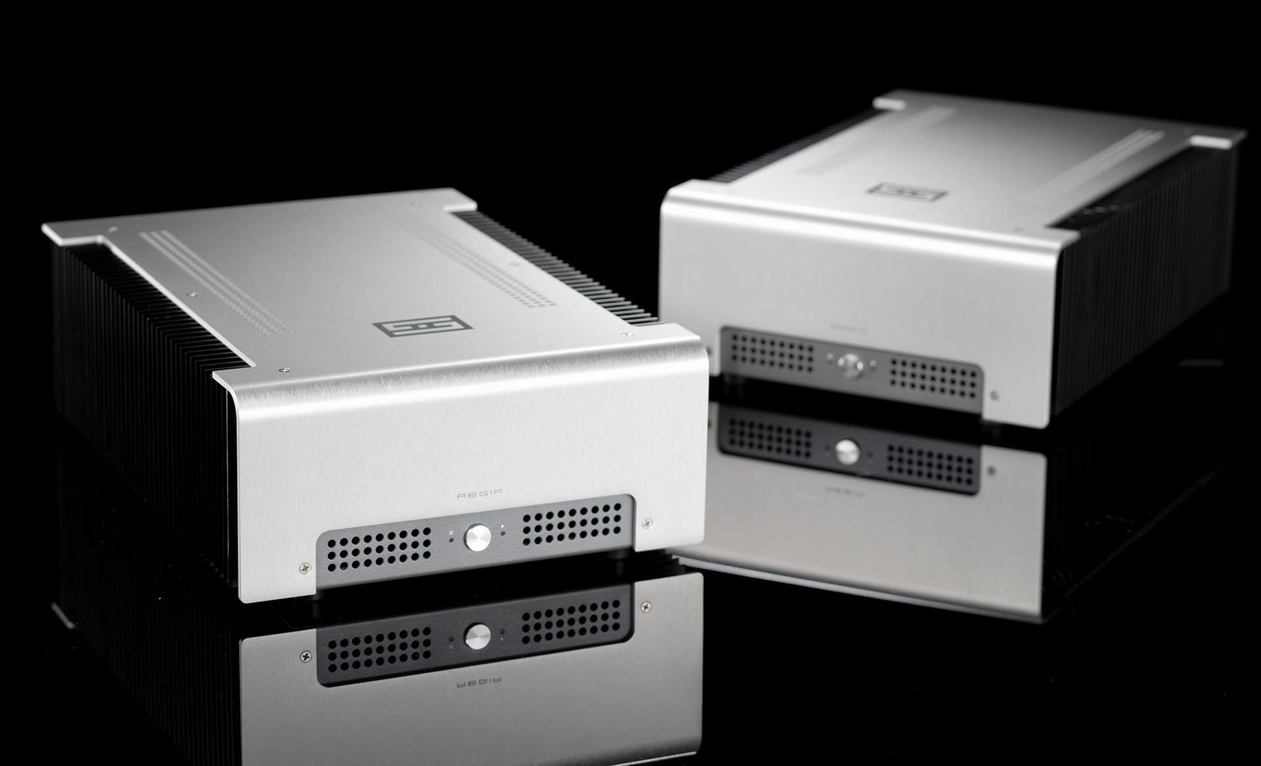

    Her har Ine123 gjort en flott innsats, designet er en nær klone av Pass Labs XP12. Chassis er solid bygget i børstet stål og ser omtrent helt identisk ut, kun anelse tynnere frontplate uten fasett på noen få millimeter tykkelse skiller originalen. Knapper, logo, volum ratt og display er meget bra implementert, både fargen og fontene på display ’n matcher nydelig. Fjernkontrollen er en kina variant med metall knapper som ligner Pass Labs original, som for øvrig har sorte gummi knapper. Subjektivt liker veldig godt det industrielle massive uttrykket til Pass Labs selv om display’n blir litt smått for oss nærsynte ungdommer. Visuelt er dette en klassiker som oser kvalitet og eier glede, fin påminnelse på gjennomført design som modnes over tid. Som sakt er Ines kreasjon bygd som en tanks og veier et lit tonn eller to.
    Foto av PASS XP12
    Vis vedlegget 872490

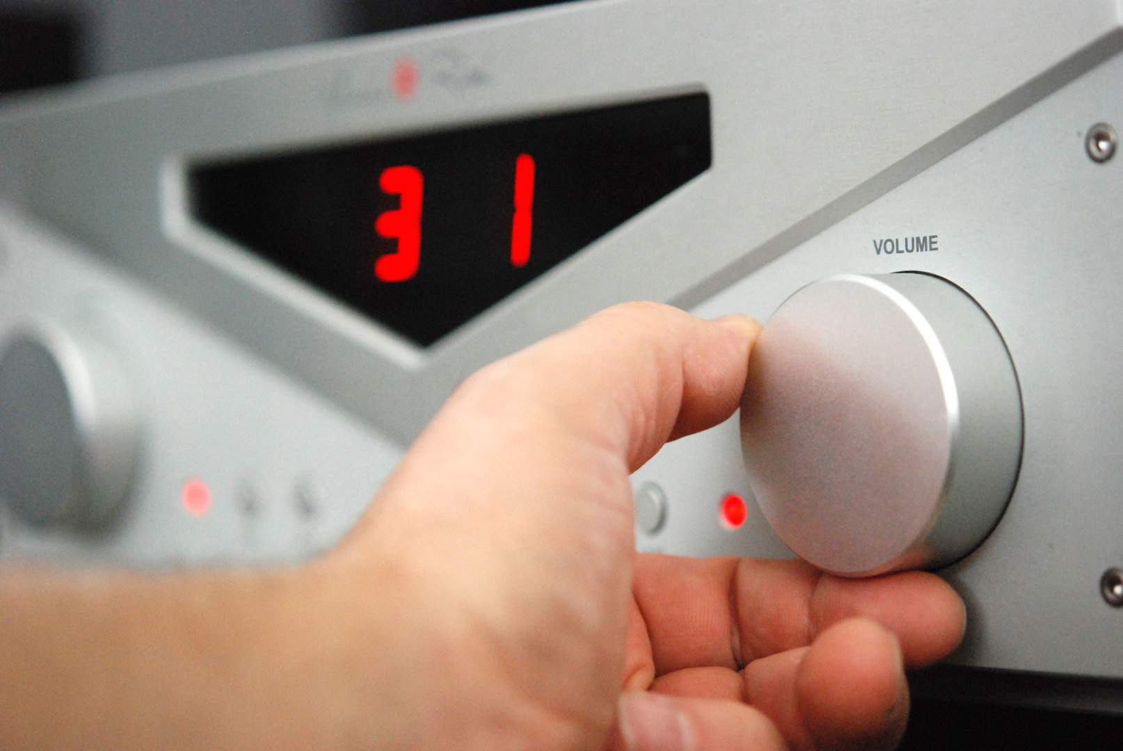

    Gutta har valgt en konservative gain struktur på x 6v. Generelt bruker produsenter å ligge ett sted mellom 12 til 20v gain. Under mitt test regime lå volum nivået i snitt mellom -30 og -15 db av 100 som er maks. Vet ikke hvorfor, men volumknappen som er trinnløs sitter anelse løs og mangler den taktile mekaniske feedback’n som er så viktig for kontroll og opplevelse. Personlig foretrekker 0-12 eller knepp istedenfor trinnløs justering som spinner og spinner uten feedback.
    Foto av Vinnie Rossi L2i-SE
    Vis vedlegget 872492
    Husker typen ikke i farten, men den mest luksuriøse og taktile volumjusteringen har opplevd er på Vinnie Rossi L2i-SE, som var en ren nytelse å ratte med. Om Ine123 kan få til litt ekstra mekanisk magi på volumstyringa hadde det vært stort pluss i boka. Vedrørende tilkoblings valg det rikelig med inn og utganger, både XLR og RCA. Dsiplay'n er naturligvis i minste laget for nærsynte karer, men det gjør en ærlig jobb slik som originalen. Gutta kan naturligvis forbedre enkelte parameter rundt volumknapp, display informasjon og fjernkontrollen dog kan det hende vi forlanger litt vel mye fra diy team Ine123 & KJ.
    Foto av Fjøsmekk
    Vis vedlegget 872514

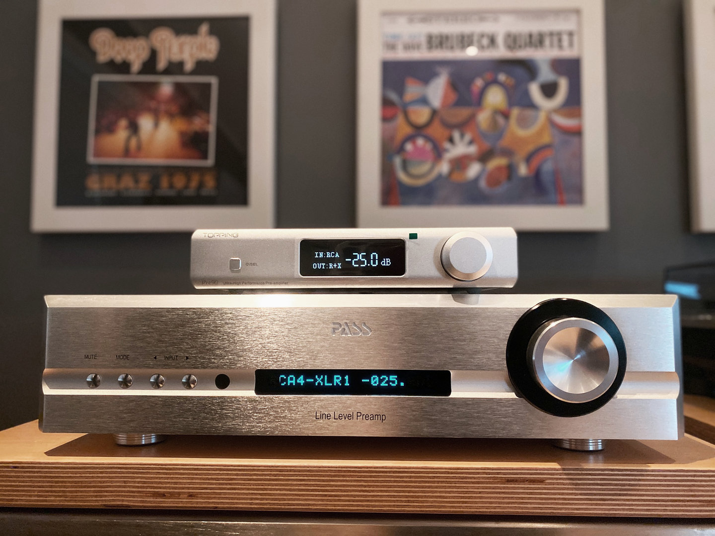

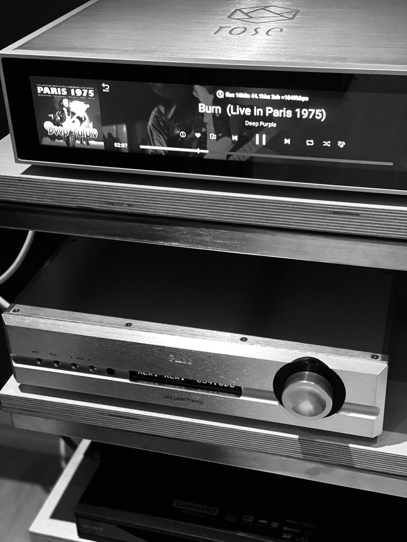

    Så til den store elefanten i rommet….hvordan låter det egentlig?
    For å kvalitetssikre lydopplevelsen sånn noe lunde har jeg sammenlignet med HiFi ROSE RS150B og Topping Pre90 hvor begge enhetene er i kategori gode målekandidater og pr definisjon 100% transparent. Kilde materiellet er gjort med Reddbok (CD), vinyl og streaming med Spotify og Qobuz. Signal kabler fra Canare L-4E6S 4-wire typ star-quad, Topping TCR2 RCA og Van Damme høyttalerkabler aka Hb52. Variert musikk valg, både klassikk, rock, pop og jazz har vært hovedmenyen under test perioden på små tre uker.
    • Kilde Digital: ROSE RS150B
    • Kilde analog: DS Audio 003
    Foto av Fjøsmekk og Hifi Rose RS 150B
    Vis vedlegget 872482
    Referanse fra målinger tilsier konstruksjon som gjennomsiktig og nøytral uten form egenlyd eller hørbar forvrengning. Pussig nok låt Hifi Rose RS150B noe mer musikalsk med bedre opplevelse av 3d og kropp. Fjøsmekk er nær Topping Pre90 på flere områder, men låter litt hardere på høyere volum og over tid. Syns også Topping Pre90 gir mer rytmisk driv i musikken på enkelte innspillinger. Bassen fornemmes stram og dyp, generelt en detaljert og klokkeklar lydgjengivelse uten noe form for påfallende slør i lydbilde. På den andre siden har jeg aldri fått samme fornemmelse av lydtrøtthet fra Benchmark LA4 eller dCS Bartok selv på tilsvarende høyt volum. Tillegg har jeg godt i minnet hvor oppløst og friskt det spilte etter å ha bytta ut Aesthetix Callisto ECLIPSE rør med Ypsilon Audio PST 100 passive trafo. Overall er nok Audio Research Ref 5SE den forforsterkeren som ha gitt mine ører The Best of Both Worlds i lag med suveren funksjonalitet og ergonomi.
    Det jeg biter merke i både ved Fjøsmekk på streaming av high res og god gammal vinyl over tid er to spesifikke forhold. Ene er at jeg opplever en betoning i form av hardhet i lyden over langtidslytting og ved avspilling ved middels til høyt volum, pr definisjon det man kaller lydtrøtthet. Det andre er at lydbilde virker slankere og flatere, mangler et eller annet som gir det lille ekstra av dybde feel og rytmisk driv i presentasjonen. Om det skyldes innspillingstid av kretstopologi eller andre tekniske forhold som valg av strømforsyning evt. bruk av potmeter fremfor relèer kan være en mulig forklaring. Men for å våge seg på en aldri så liten "educated guess"...kan det komme av ønske om gode målinger ettersom det er konservativt satt utgangsnivå på 6 volt og muligens for lav impedans som gjør at det rakner litt ved høyere utgangssignal?
    Har i etter tid lest hva godeste Rognlien skrev og kjenner igjen essensen i hans konklusjon og ut i fra gode målinger skal det jo egentlig låte nøytralt og engasjerende og ikke hardt og flatt for å sette det på spissen så her er det noe på kartet som ikke stemmer helt med terrenget!
