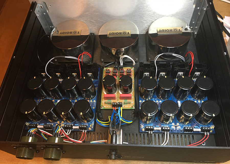

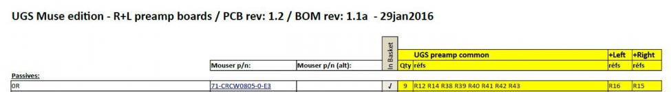

    Vel, når sannheten skal fram, så ble det ganske mange (flere) grå i hodet på undertegnede. Det ble faktisk mange timer med feilsøking. Dette skulle jo bare virke med en update av firmware. Men, det gjorde det ikke hos meg ! Surrehodet (meg) hadde uteglemt 2stk. 0-ohms motstander på mainboards. Tok litt tid å finne ut av "den".
    Det ble nesten total demontering av pre-ampen, da disse 0-ohms motstandene så klart skal monteres på undersiden av kortene :(
    Her er synderne jeg hadde uteglemt. R15 og R16. Monteres forskjellig, avhengig av kanal:
    Det er de som forteller Muses volume-chippene hvilke kanaler de tilhører, left or right ?
    Men, så lenge man finner ut av ting så......:)
    Alt er på plass igjen, og ting virker som det skal. (Og jeg som hadde lovet at lokket var skrudd på for godt ). Shame on me !
    Mvh.
    Johnny

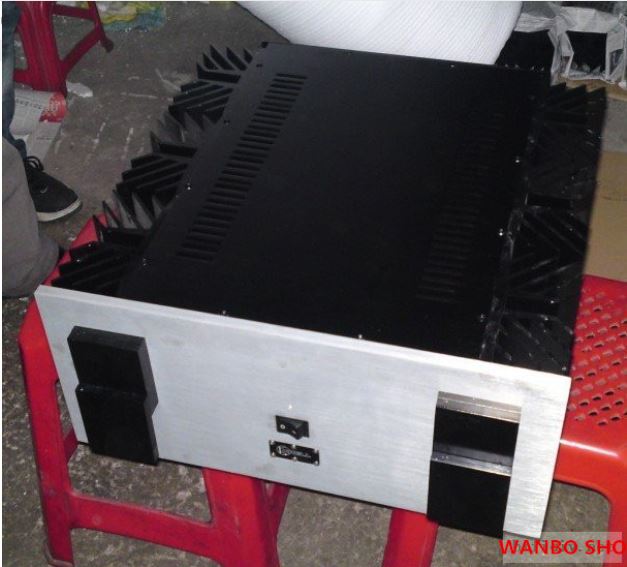

    Gikk på en liten smell på onsdag da jeg endelig fikk testet Aleph 5.
    Begge kanaler virker ok, lyden er bra men kjølefinnene på boksen min er ALTFOR små :eek:
    Plan B er å senke tomgangsstrømmen, selv om det kanskje ikke er helt i Sjefens ånd, hehe.
    Noen som har tanker om det?
    :) morten
    Ine123
    20.09.2013
    2.892
    4.885
    Halden
    Hei :)
    Ikke helt overraskende at det ble for varmt. Hvor høy bias kjører du (pr. utgangs-transistor) ?
    Her kan du se forskjellen på din kjøleprofil, og fullsize Pass kjøleribber. Hver enkel ribbe veier 2.8Kg, tre stk. pr. side + en 10mm tykk alu-plate bak som de er festet til.
    Som du kan se, så er det en vesentlig forskjell. Hvis jeg ikke husker helt feil, så har @Drossel bygget en F5 Turbo inn i et 3/4 size Pass kabinett, kanskje han kan kommentere ?
    Warning :pass er og BLIR varmt ! ;)

    Takk for en bekreftende blow der, Johnny! :) Jeg leste ikke leksene godt nok ang Pass' overdimensjonering av forsterkerne sine.
    Det går 0,4A i hver utgangstransistor, så ca 1,6A totalt på 4 + 4 utgangstransistorer.
    Regner jeg rett når jeg får ca 108W avsatt effekt pr kjølefinne? (ca 34V * 0,4A * 8 (4+4) transistorer)
    I forhold til Aleph 5 service manual som sier 150W pr kanal, er min ganske beskjeden, men varm blir den!
    Krellkabinettet du viser er vel ikke tilsalgs tilfeldigvis?

    Krellkabinettet du viser er vel ikke til salgs tilfeldigvis?
    Kabinettet er egentlig satt sammen av to forskjellige kabinetter, nemlig disse to:
    Frontplaten er hentet fra dette kabinettet:
    Ble en del boring og "hærjing" for å få dette sammen, men resultatet ble O.K :)
    Det er dessverre ikke til salgs, da det skal romme en Borbely Millennium forsterker, 2x 75 W Kl.A. (Når jeg får ut finger'n da ;) )
    Men, det ligger jo drøssevis av kabinetter til salgs på Ali E. som burde holde til ditt formål :)

    Hehe, du må gjerne sjekke - selv om jeg kom i skade for å sjekke selv før jeg trykket "bestill". :)
    "External dimension:
    Width = 480 mm Height = 215 mm depth = 497 mm"
    Er det mulig du forveksler med JC-3-kabinettet? Dette er 3/4 og med liknende front.
    gwrskien: Mye bra hos Modushop, men jeg synes de blir litt for kjedelige. Litt som Dun Mei fra AliE - ok, kanskje litt bedre...
    Fikk forresten mail fra selger i dag og han ba om $80 ekstra pga av feil vekt i annonsen. Merker at jeg blir litt sur. Spesielt fordi jeg oppdaget at det er samme selgeren som jeg bestilte samme kabinett fra i 2016. Også da hadde han samme unnskyldning - "feil vekt i annonsen"! Det blir nok en ny runde med shopping i dag...
    :) morten

    Som jeg mistenkte, dette er ikke et fullsize kabinett. Hver enkelt kjøle-ribbe skal da måle 150mm x 75mm x 260mm (B x D x L ) og veie 2.8Kg hver.
    Mvh.
    Johnny

    Her ser du det kabinettet du valgte, men fra en annen leverandør: https://www.aliexpress.com/item/Big-Aluminum-Chassis-50W-Class-A-Power-Amplifier-Enclosure-DIY-Case-Deluxe-Box/32858413373.html?spm=2114.search0104.0.0.20087b86GSqnH2
    Som du ser, her er målene på kjøle-profilene oppgitt : Heatsinks: 150mm * 75mm * 200mm , each piece weighs about 2.2KG, total of six. Altså, de er 60mm lavere, og veier 600gr. mindre hver. Ellers har de samme dybde og bredde, altså er det samme profil. Hvor mye den reduserte høyden vil utgjøre, skal jeg ikke spekulere i , da data på profilene ikke er oppgitt.

    Hvis de "store" skal holde 0,19, vil jeg tippe at disse litt kortere ligger på 0,24-0,25.... lengdereduksjon ift C/W er ikke lineær...

    Hei igjen!
    Jeg er klar over at dette kabinettet er lavere enn et fullt Pass-kabinett.
    Derfor refererte jeg til KSA-250-kabinettet istedenfor, som var det nærmeste jeg fant.
    Hvis det blir til at jeg bestiller et slikt likevel, satser jeg på at det holder. Spesielt med tanke på at jeg har ca 1,6A bias vs ca 2A i originalen.

    Hei :)
    Kjeder meg, mens jeg venter på deler.....
    Kom på at power-supply til pre-ampen ikke hadde fått montert endehylser :eek:
    Vel, da var det bare å sette i gang ...
    Manglet et par som var store nok, de får komme litt senere ;)
    Mvh.
    Johnny
