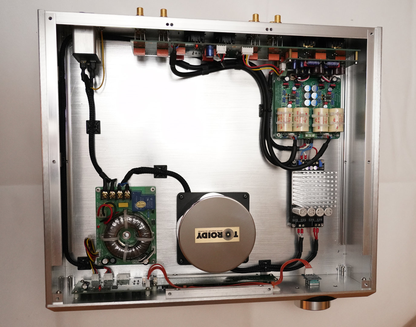

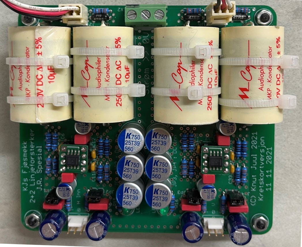

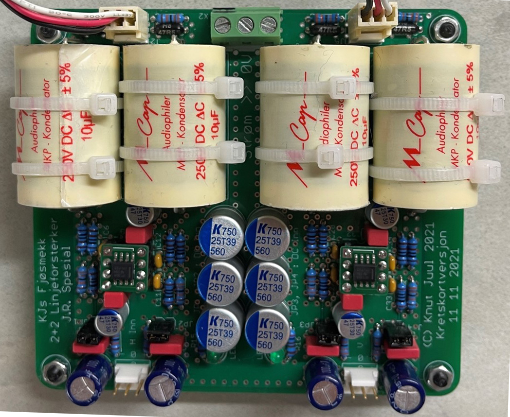

    Det blir en ny målerunde av preampen hos @Armand i begynnelsen av neste uke. Denne gangen er det trinnet til @KJ (J.R Spesial) som skal under lupen. Dette burde egentlig vært gjort før vi målte bufferen til XRK. Sorry @KJ :(. Men nå, skal det endelig bli målt :). Kortet til @KJ er montert tilbake i pre-ampen, og den er nå klar for en ny måling. Kanskje vi får se enda bedre målinger av THD ? Tredje harmoniske var noe høy med kortet fra XRK pga. en for hard belastning for Muses volume chippene. Kortet til @KJ burde være en lettere belastning, og vi får kanskje ned tredje harmoniske noe ? Blir spennende dette !
    Klar for ny test:
    Mvh.
    Johnny

    Ja, blir spennende dette !
    Det er ingen ting å beklage at denne kommer etter etter xrk-kortet.
    Jo, jeg følte litt på det, siden du hadde lagt ned en del arbeide i dette. Kortet ditt burde vært målt først !
    Jeg håper Armand kan ta samme måleprosedyre, som han gjorde med kortet til XRK. Da blir det lettere å sammenligne de to.
    Har til og med klart å lure den Kinesiske softwaren til å vise +6dB som max volume. Men, de klarer jo ikke å vise dB riktig da, blir jo Db :ROFLMAO:.
    Klar for ny test:
    Vis vedlegget 836310 Vis vedlegget 836311
    Mvh.
    Johnny
    Måling av Pass J.R Fjøsmekk

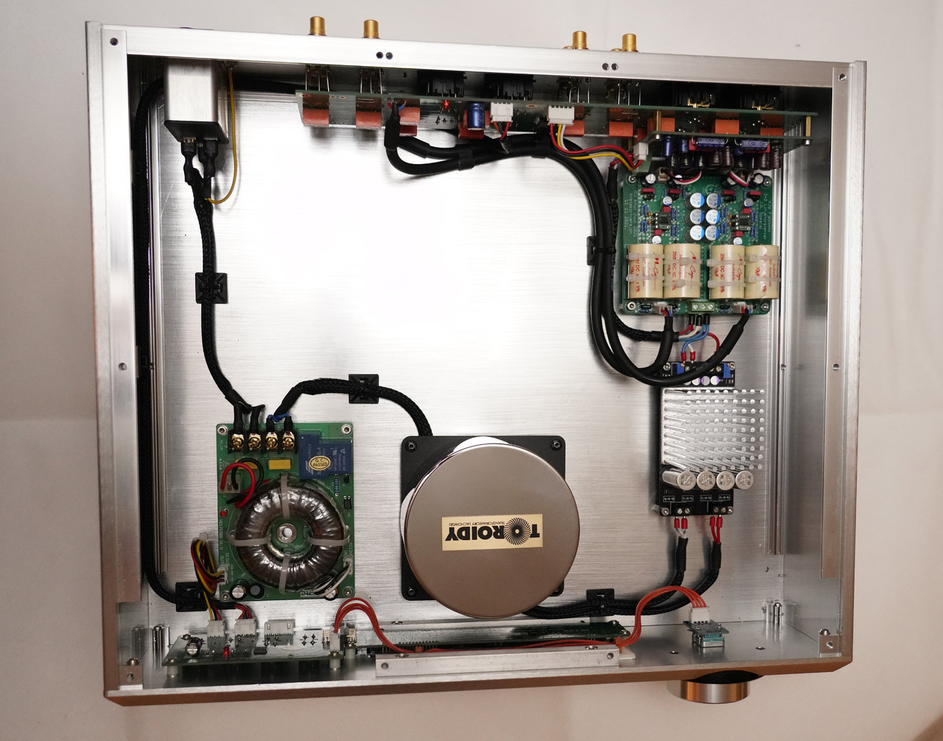

    Da har jeg akkurat kommet hjem etter nok en langtur til @Armand på Kongsberg . Denne gangen for å måle Knut Juul (@KJ) sitt J.R Spesial kort aka Fjøsmekk.
    Ble som vanlig tatt godt i mot av Armand, og det ble servert både kaffe og cola under måleseansen. Jeg vil ikke avsløre nå hvordan det gikk, Armand vil legge ut målingene med noen kommentarer når han har tid :).
    Et par bilder fra målerunden:
    Smiler ikke Armand på bildet, da ?? :unsure: @KJ, hva er du har tråklet sammen ? Er det en Pass killer ? Eller er det noe som måler helt på trynet ??
    Vel Armand vil legge ut svaret .
    Hjemturen fra Kongsberg tok en del lengre tid, da (så klart) Oslofjordtunnelen var stengt pga. bilberging. Ble stående å vente fra kl.20.20 til 21.45, før den ble åpnet igjen. Vel, vel shit happens some times.
    Vil igjen takke Armand for at han tok seg tid til dette. Tusen,tusen takk !! :):)(y)
