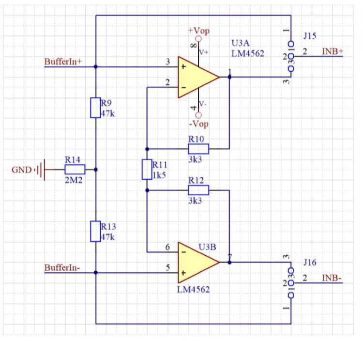

    Så til startpunktet for diskusjonen som var inngangsbufferen til Hypex :
    fra https://www.hypex.nl/img/upload//doc/ncore/nc500_eval/Documentation/NC500_Evaluation_01xx.pdf
    Det litt spesielle med denne kretsen er R14 på 2M2 ohm. Poenget med den motstanden er å gjøre lastimpedansen for common mode signaler «høy». (heretter skriver jeg bare CM for common mode) Differensielle signaler ser seriemotstanden i R9 og R13, men ser ikke R14. En høy lastimpedans for CM gjør at toleransene for kildeimpedansene vs jord og for R9 og R13 blir mindre kritisk for å oppnå en god undertrykking av common mode. Uten tiltak som R14 kan en som tommelfingerregel si at undertrykkingen av CM er grovt sett er lik toleransene til motstandene : -40 dB for 1%, -60 for 0,1%, -80 dB for 0,01%. Det er ikke ofte en ser utstrakt bruk av motstander med bedre enn 1% toleranse.
    Innvendingen til snikers-isen var at R14 kunne medføre noe DC ut av opampene som igjen kan føre til DC-drift ut av effekttrinnene (NC500). LM4562 er bi-polare opamper med en bias-strøm på inngangene på typisk 10 nA og maks 72 nA - dataarket til LM4562 http://www.ti.com/lit/ds/symlink/lm4562.pdf. 10nA høres ikke så mye ut men multiplisert med 2M2 ohm blir det 22 mV som igjen multipliseres med forsterkingen i opampene. LM4562 er på ingen måte en dårlig forsterker å bruke på denne måten, men DC ut kan likevel være en grunn til bekymring. En potensielt vesentlig ulempe med denne kretsen er at DC ut er strekt avhenging av om signalkilden er AC eller DC koblet og hvor god utjevningen av jordpotensialet mellom kilde og mottaker er.

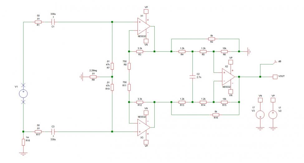

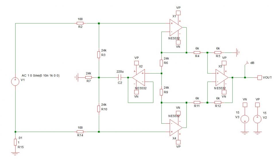

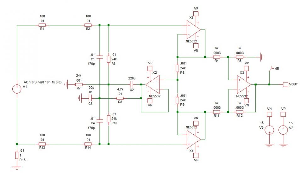

    Her er en spice-modell for Hypex sin buffer og NC500.
    Jeg har brukt NE5532 som opamper fordi gratisversjonen av smietrix ikke takler å simulere mer enn en LM4562 av gangen. sammenliknet med LM4562 har NE5532 bla. høyere spenningsstøy, litt lavere strøm støy, og høyere bias-strøm på inngangene.
    Signalkilden er V1, R1+C1 og R17+C3. R18 er der for å gi en fast jordreferanse for signalkilden, av hensyn til simuleringen , men illustrerer også motstanden mellom jord i signalkilden og jord i buffertrinnet
    Buffertrinnet er R7, R9, R10; X1, R3, R8; og X3, R12, R11.
    NC500 er «representert» med X2 og R2, R4, R5, R6, C2, R13, R14, R15, R16
    .1 og .01 ved siden av motstander og kondensatorer angir toleransene for hhv. 10% og 1%. Jeg har kun satt toleranser på signalkilden og lastmotstandene på inngangen. Grafen under viser frekvensrespons for hhv forsterking og demping av CM dvs CMRR. Signalkilden er i alle tilfeller 1V.

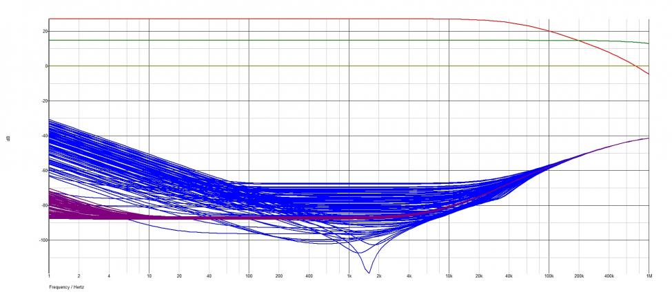

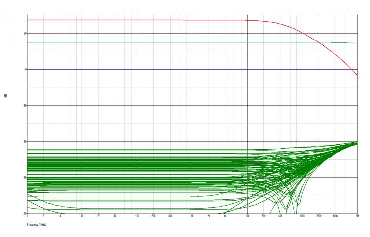

    Den røde streken ved +27 dB viser forsterkingen og frekvensresponsen for hele sulamitten. Den grønne streken rett under +15 dB er den differensielle forsterkingen i buffertrinnet.
    Den gulbrune streken ved 0 dB er CM forsterkingen i buffertrinnet = 1X. Det blå feltet er dempingen av CM med R9 på 2M2 ohm kortsluttet dvs R9 = 0 ohm, dvs jord rett inn på R7 og R10. Spredningen i feltet viser 100 monte-carlo-simuleringer og viser en forventet spredning med de toleransene som inngår i simuleringen. Det lilla-brune feltet er viser også en monte-carlo-simulering av demping av CM, men nå med R9 på 2M2 ohm. Spredningen i CM dempingen i begge tilfellene er kun resultatet av toleransene på motstandene i kilde og last. «Gulvet» i CM-dempingen er et resulat av ytelsen til opampene i denne konfigureringen. Vi ser at konsekvensene av kondensatorene C1 og C3 i undertrykkingen ac CM er veldig forbedret med R9 på 2M2.
    I virkeligheten blir dempingen av CM den noen hakk dårligere med reelle toleranser for de andre motstandene. spesielt motstandene rundt X2 er kritiske mht toleranser.
    I denne simuleringen med NE5532 er DC ut av hhv X1 og X3 på 2,2V mens DC ut av X2 er nede på 127,5 µV. Med OPA627 i buffertrinnet i stedet så simulerer den 79 µV ut av X1 og [EDIT] X3.

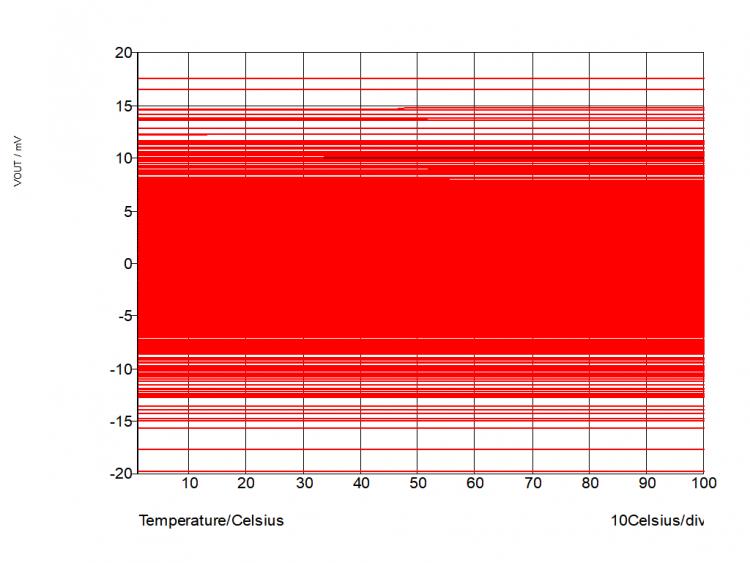

    Her er en monte carlo simulering av DC ut av X2 vs temperatur der motstandene rundt X2 har toleranser som gir CMRR omtrent iht spec for NC500. Det er 1000 iterasjoner.
    DC ligger i området +/- 20 mV. Selv om offsetspenningen i NE5532 modellen er urealistisk, er det kanskje en indikasjon på at DC ut av bufferen nødvendigvis ikke er et stort problem.

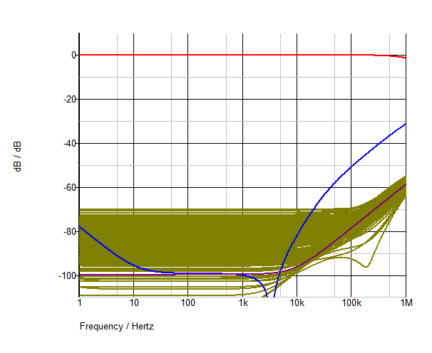

    Toleransene på de «interne» motstandene (R3, R4, R5, R6, R7, R9, R11 og R12) er tilpasset THAT 1200 sin spec for CMRR på min 70 dB, alle andre motstander har en toleranse på 1%. Signalkilden er V1, R1, R13 og R15, signalspenningen er i alle tilfeller 1V. Grafen under viser frekvensrespons CMRR.
    Rød kurve ved 0 dBV er frekvensresponsen, den har - 3 dB utenfor skalaen ved 1M5 Hz.
    De gulbrune feltet er en monte-carlo-simulering av common mode undertrykkingen (CMRR) dvs en serie ulike simuleringer med ulike tilfeldig valgte motstandsverdier basert på de angitte toleransene.
    Den lilla/burgunder kurven er CMRR med eksakte motstandverdier, dvs begrenset av spec for opampene.
    Den blå kurven er kretsens «claim to fame». Den viser CMRR med en grov ubalanse i kildeimpedans, der R1 fortsatt er 100 ohm mens R13 er 1 ohm. Reduksjonen i CMRR ved lave frekvenser skyldes kombinasjonen av C2 og R7 i bootstrapen. Den er ikke veldig signifikant jf. det gulbrune feltet. Den eneste signifikante reduksjonen av CMRR er fra ca 20k Hz og opp, reduksjonen av CMRR når en topp rundt 3M Hz der den simulerer til ca 27 dB. Uten bootstrapen blir ikke CMRR bedre enn 57 dB Dvs uten X2, C2, og R8. EDIT dersom en også kortslutter R7 / jorder midt punktet til C1, R3, C4 og R10 så forverres CMRR ytterligere med omlag 10 dB.
    Med denne ytelsen for CMRR er trinnet godt egnet som signalmottaker for ulike kvasiløsninger over temaet kvasibalansert, overgangskabler fra RCA til XLR og helt vanlige balanserte/differensielle kilder.

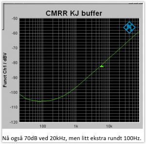

    Jeg og Armand har lekt litt med dette That-prinsippet i kombinasjon med NC500. Jeg hadde jo en ide om at vi skulle kjøre gain i OA1 og 2, og dempe dette i OA4 for å gå god SNR og riktig forhold mellom CM før og etter OA1-2-trinnet. Imidlertid viser det seg at gjennom OA1 og 2 forsterkes ikke CM av den enkle grunn at op-ampene får lov til å drifte fritt, og dermed vil mangelen på differensielt signal gjøre at man ikke forsterker CM, man bare slipper det gjennom. Derfor ser det ut til at man godt kan kjøre gain i OA1 og 2, og allkevel kjøre 0dB gjennom OA4. Vi sjekket også hva som kom ut av bootstrapen, mellom R7 og R8, og det ser ut til å være helt identisk med CM-kilden på inngangen.
    Jeg ser for meg at her bør man evt teste hva som skjer ved lave frekvenser, siden OA1 og OA2 da ikke lenger er like godt låst fra jord. Da vil man plutselig kunne begynne å konvertere CM til DM.
    Uansett, med motstander vi lett kan matche for hånd, ser det ut til at en total CMRR på 110dB med 28dB total gain (inkl NC500 med 55dB CMRR) er innen rekkevidde. Med 1V/50Hz inn (en rimelig urealistisk verdi) ender vi på under 100µV ut ved 50Hz. Jeg tror også residual noise på rundt 12-15µV totalt, avhengig av gain, kan vise seg å være innen rekkevidde, men det gjenstår å se hva vi klarer i denne kretsen som nå begynner å bli en smule kompleks til buffertrinn å være. Det er uansett helt hysterisk lavt. Det skulle tilsvare under 12dB SPL med 115dB følsomhet og 1 meter lytteavstand. Det burde være umulig å høre i praksis.

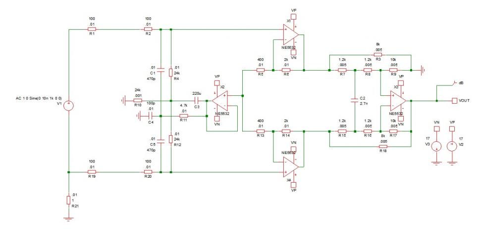

    Dersom jeg forstår deg riktig så er det en THAT inngangsbuffer med 15 dB differensiell forsterking og CM-bootstrap, der NC500 tjener som OA3 ? Det kan med andre ord se slik ut :
    Der X2 med omkringliggende motstander representerer NC500.
    Med mål om CMRR på 110 dB, så forstår jeg ikke hvor du skal hente 45-60 dB undertrykking av common mode, dvs utover de 50-65 dB som NC500 gir.
    «Inngangsbufferen»; X1, R5, R6, R13, R14, X4; har en differensiell forsterking på omkring 15,5 dB og, som vi har vært innom, en common mode forsterking på 1X / 0 dB. Undertrykkingen av common mode i inngangsbufferen er lik forskjellen i forsterking mellom differensiell og common dvs 15,5 dB. Denne undertrykkingen av CM er relativt upåvirket av toleransene på motstandene i tilbakekoblingen i bufferen R5, R6, R13, R14 (ved common mode er det ingen spenningsdifferanse over disse motstandene, det går ingen strøm av betydning og spenningsdelingen mellom OPAMPens utgang og inverterende inngang som gir forsterkingen er satt ut av funksjon).
    Common mode bootstrapen gir i seg selv ingen demping av common mode, den sørger kun for at common mode inngangsimpedansen er så høy som mulig, slik at komponenttoleransene i inngang og avsender får minst mulig å si. Frekvensresponsen ut av X2 er stort sett to serier av «unity gain» båndbredde for opampen.
    Dvs minimum CMRR blir omkring 65 dB og en typisk CMRR blir omkring 80 dB (100 µV = -80 dBV).
    Med dette oppsettet og uten å gå bananas med den differensielle forsterkingen i «bufferen», så er det NC500 [X2 og toleransene i motstandene rundt X2] som har mest å si for oppnåelig CMRR.
    Dersom en ønsker høyere CMRR (uten å bruke trafo) sammen med NC500 så må en finne andre løsninger for inngangstrinnet, og det blir antagelig noe mer «komplisert» / omfattende.

    Her er ei sammenlikning av CM-impedans mellom NE5532, LM4562 og BUF634:
    Mørkeblå kurve (den laveste) er NE5532, grønn kurve er BUFF634, og lyseblå er LM4562. Kretsen er den samme forenklede referansekretsen fra THAT, men nå har jeg satt inn parametriske OPAMPER i buffer og den balanserte forsterkeren, der parametrene er satt lik spec for LM4562.
    Når jeg sa at BUF634 så lovende ut så var det den flate toppen jeg så uten å legge merke til nivået resten. Min spicemodell for BUF634 har -3 dB ved 200M Hz.
    EDIT : Hvilken fordel er det med «multi mega ohm» CM-impedans ? På mine simuleringer ser det ut til at det er tilstrekkelig med noen hundertalls k-ohm for å unngå at impedansmismatch før inngangstrinnet ødelegger CM-undertrykkingen, dvs uten ekstreme verdier for kildeimpedans.

    Hvor høy impedans som er nødvendig må vi nesten se nærmere på. Jeg tenker at det viktigste er at effekten er bredbåndet.
    Om du kikker på Armand sin simulering ser du at han har tweaket en del på motstandsverdiene. Dette skyldes at BUF634 ikke har nøyaktig gain ved visse laster. Derfor oppnår han også en betydelig økt impedans.
    Det man også må spørre seg dersom noe skal produseres, er hvordan man kan kontrollere resultatet fra eksemplar til eksemplar. Jeg har trua på at BUF634 kan gi meget god forutsigbarhet.
    Med de verdiene Armand brukte har man jo også en helt utrolig lettdrevet buffer, uten at jeg helt kan se at det kommer på bekostning av noe.
    Var ikke dette en nerdetråd?
    Det er det. Men spørsmålet er hvor høy CM-impedans er mer enn «nok» ?
    Merk hermetegn, og det vil jeg mene kvalifiserer som nerdespørsmål ...

    Toppen i CM-impedansene med OPAMPene kan enkelt dempes og flates ut noen hakk med en motstand i serie med kondensatoren på utgangene av CM-opampen. Det ser ikke ut å ha noen andre negative konsekvenser. Størrelsen en slik motstand bør være en liten andel av verdiene på lastmotstandene. Da kan får en jevn CM-impedans over et bredere område. Her er virkningen av en motstand på 10 ohm i serie med bootstrap kondensatoren. EDIT det er fortsatt referanse designet til THAT og nå med LM4562 som opamper (parameter modell).

    Simuleringene vår stemmer bra over ens. Jeg skal bygge en slik snart så da får vi se hvordan det fungerer IRL.
    Jeg trives bedre med kretsløp som ikke peaker og resonerer. Jeg og Snickers diskuterte det samme og fant ut at det er overkill å bruke BUF634. Her er det bare å hive inn en 741 og la det stå til ! :p
