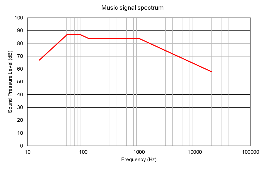

    Ja, som mer enn gjennomsnittlig nerdete har jeg regnet litt på dette. Utgangspunktet er power spectrum i typisk musikksignal, som ser omtrent sånn ut:
    Det avhenger litt av musikkform, men ikke så himla mye. Dette representerer rock, jazz, blues med noe mer bass enn i typisk klassisk musikk. Eksempler på ulike musikkformer her: http://education.lenardaudio.com/en/03_db.html
    Deretter satte jeg opp et lite regneark med lydtrykk som input, her satt til "bra musikk, bra høyt", men ikke dommedagsvolum heller:
    Legg merke til estimert oppløsning i bits som tilgjengelig dynamisk spenn mellom peak SPL og bakgrunnstøy i rommet. Hvis man vil ha > 16 bits oppløsning i godstolen bør man heller ha et knepptyst rom, et anlegg med veldig bra signal/støy-forhold, og kapasitet til å spille styggelig høyt i toppene. Det er veldig få av oss som strengt tatt behøver å bruke penger på HiRes-innspillinger med mer enn 16 bits.
    Dette kunne kombineres med en enkel modell av høyttalerne mine med frekvensbånd, følsomhet, impedans og direktivitet pr element. Og da ble det slik:
    Totalt ca 400 W behov i toppene, dobbelt så mye forsterkereffekt for å ha +3 dB headroom før klipping, nesten alt i bassen.
    Hvis target lydtrykk øker med 10 dB øker også alle effekter med 10x. Samme skjer hvis høyttalereffektiviteten er 10 dB lavere enn de ~95 dB som er brukt her. Hvis man både har 10 dB lavere følsomhet og ønsker å spille 10 dB høyere enn her, så behøver man 100x mer effekt. Og høyttalere som tåler det uten å ta fyr.

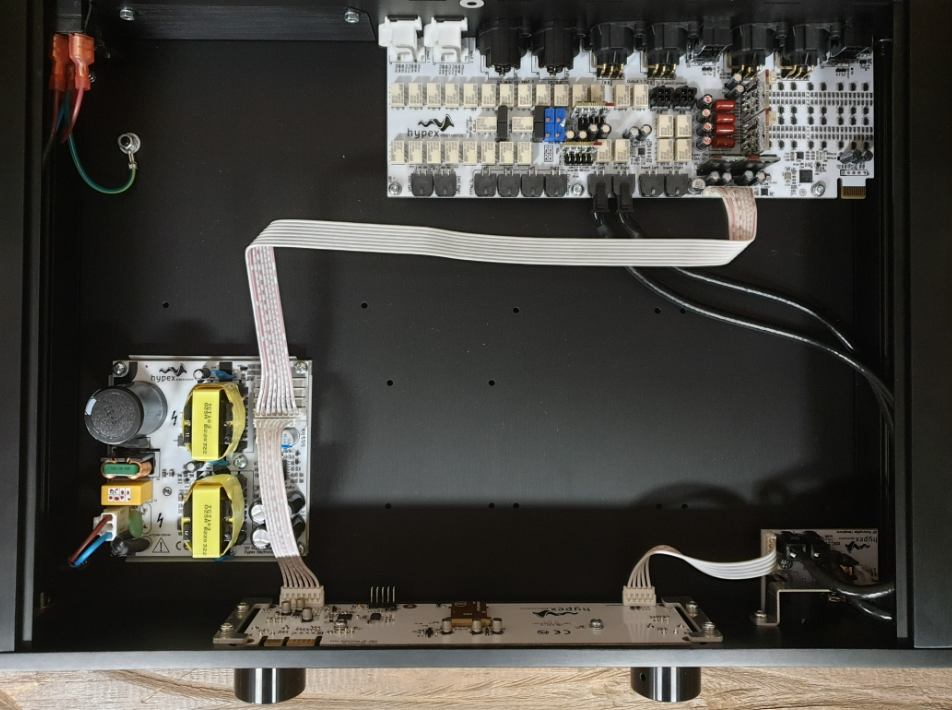

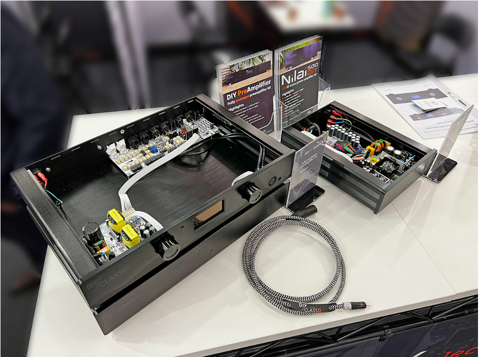

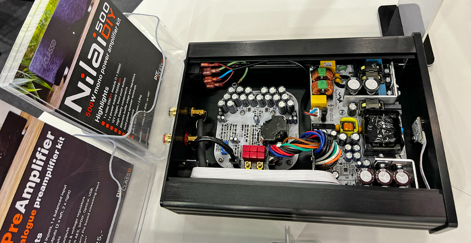

    Her kan man se hvordan de nye kitene ser ut. Preamp , effekttrinn mono- og stereokit. Alt følger med sier de.
    Monotrinnet til høyre. Stereotrinnet under forforsterkere. Me like !
    Edit: Ser ut som forforsterkeren også har utganger for hodetelefoner på fronten.
    Nærbilde av innmaten på monokitet.

    Da har det kommet littegrann mer kjøtt på knoklene om de nye produktene for hjemmebrennere. Interessant også det forforsterkersettet. Kan bli nesten komplett etterhvert ser det ut som . Men ennå intet i butikken.
    Edit lenke: DIYclassd.com

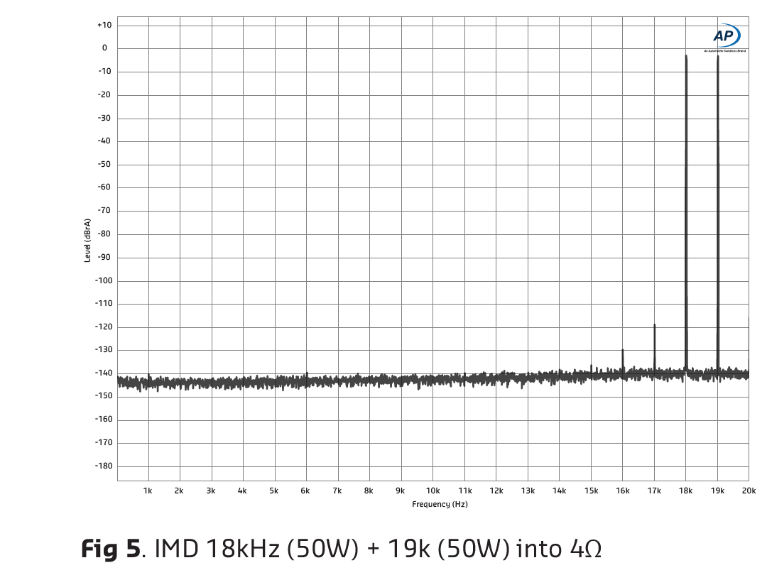

    300W i 4 ohm med mindre enn 0,0003% THD+N
    Vis vedlegget 868137

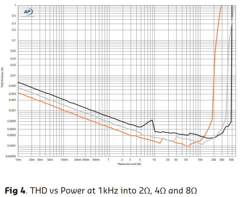

    Ja det er ganske fine kurver i databladet til de forsterker modulene. Det har nå også tre trinns valg av forsterking hhv

    IMD ved 4 ohm last :
    Et mikroskopisk hint av differansetone ved 1kHz og -140 dB ! Det borger for klokkeklar gjengivelse av det aller tetteste og mest intense av svartmetall og annet.

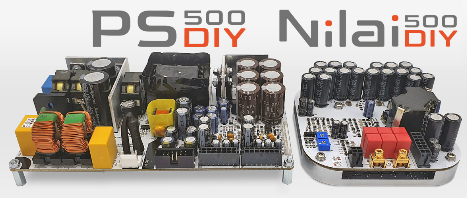

    Nå har de også fått effektfaktor regulering av strømforsyningen PS500DIY (effektfaktor på typisk 99 av 100, der 100 er det samme som en ren motstand i last på nettspenningen), med universal spenning inn (100-240 VAC +/- 10%), som også innebærer at utgangsspenningen har en viss regulering (min 69V, typ 70V, max 71V). Dermed kan forsyningsspenningen ev. også ligge tettere på maksimal spenning inn på forsterkermodulene. Ulempen er at strømforsyningen kun takler 100W kontinuerlig (kanskje mer med vifte ?), men det er kanskje på nivå med den gamle SMPS600N400 ?
    100W kontinuerlig til 2X 250W i 8 ohm syns jeg er litt magert, men det får stå sin prøve inntil videre. Kanskje blir det dual mono på et tidspunkt. Det hadde vært å håpe at de ev lager en ny versjon av SMPS1200 med effektfaktorregulering og samme grensesnitt som PS500DIY - dvs 2 terminaler til å forsyne hver sin modul, og samme «User IO» (bl.a. 5V std.by spenning og direkte kontroll av «PS enable» og trigger input).
