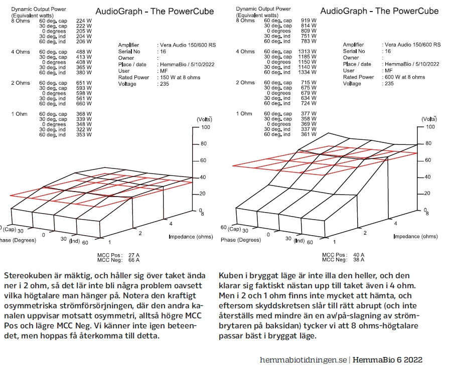

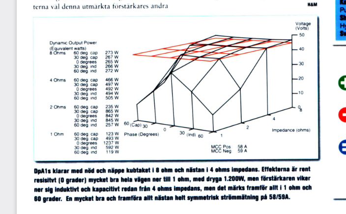

    Har du noen eksempler på at det finnes forsterkere som er ekstremt gode på standard-målinger som er dårlige på andre målinger som er mer representativt for virkeligheten?
    Svenske Hifii & Musik testet effekterforsterkere og hadde blant annet en test hvor de brukte vanskelige fasevinkler.
    DP A1 leverte som vanlig formidable resultater, men når lastimpedansen ble lav og fasevinkelen stor - så "knelte" den, og leverte langt mindre effekt enn rimelige forsterkere. (Så vidt jeg vet skyldes dette en beskytteleskrets på utgangen og for de som havnet i problemer tror jeg Leif tilbøy en motstand som kunne settes i serie på utgangen - filosofien var at ampen skulle være så bra som mulig, også kunne man heller tilpasse eksternt for ekstreme høyttalerlaster)

    Denne typen test er absolutt interessant ved bruk av forsterkeren på laster man ikke har kontroll over. Under ser man en måling av Rotel RB-1080 som fremtrer mer stabil enn DPen. Men den har nok ikke samme "lyd" og faller nok igjennom for de som hører slikt.
    Dette forteller oss at dette er en test form som bør legges frem.
    Det finnes alltid noen som skal driver store "kortslutnings paneler" som høyttalere eller uheldige delefiltre, og de trenger å vite om forsterkeren tåler dette.
    feks RB-1080:
    Vera Audio P150/600 (med Purifi 1et400A moduler) ble test av Hifi & Musik i 7-8 2022 utgaven.
    Kurven på den er helt flat inntil man kommer til strømbegrensningen som er angitt av Purifi.
    Det er derfor Purifi Audio har utviklet en ny modul med ennå høyere strømkapasitet.
    Mulig vi kan få @lydogakustikk til å legge ut testen på deres nettsider.

    Skal se om vi får tillatelse til å legge hele testen ut eller betale det som kreves.
    Legger uansett ut powercube testen. Det var en del spørsmål med denne som Armand stilte som vi aldri fikk svar på.

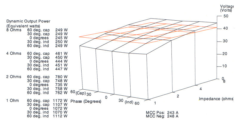

    Jeg har vært inne på det ved mange anledninger, men det illustreres godt av disse powercubene. Gode klasse D har den fordelen at så lenge man befinner seg under strømbegrenseren er det mer eller mindre likegyldig hva man belaster dem med.
    Når man kommer dit at forsterkeren begynner å få problemer vil dette påvirke andre signaler. Det er også vesentlig å merke seg at disse problemene ikke er statiske for en gitt last, men følger signalet. Derfor mener jeg intermodulasjonsforvrengning målt i resistiv last er ganske uinteressant. Det er bare en litt fjongere måte å vise THD på, også får man selvsagt silt ut verstingene da, selv om det som alltid enkelt kan kompenseres med en uforklarlig høy pris.

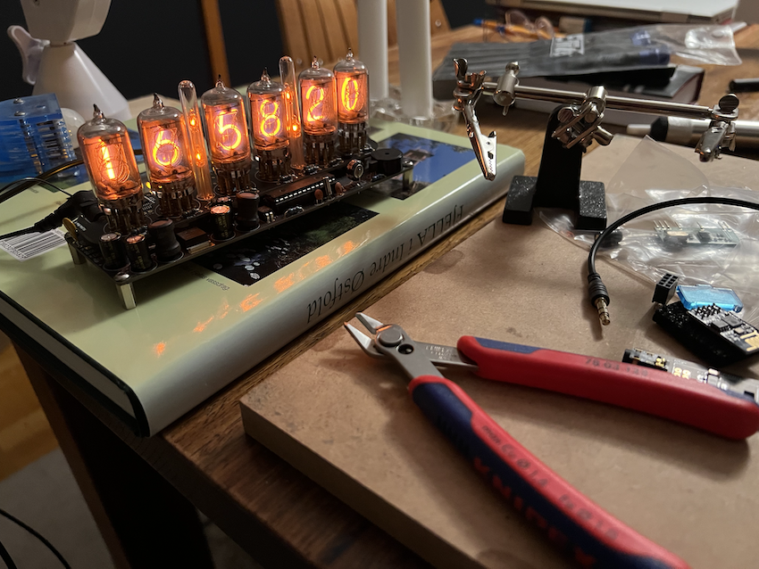

    Enkelte ganger er det hyggelig å dele små triumfer, så mens både Hypex og Sugden spiller sammen i bakgrunnen, så fikk jeg gang Nixie klokka igjen. Uttørka kondensatorer, var årsaken, til og med kona liker den. Så får vi se om jeg får lodda sammen en wifi modul for å hente eksakt klokkesignal:)
    Snickers-is
    05.02.2004
    19.387
    18.927
    "Fjella i indre østfold", det er jo bare et steinkast herfra.
    Nixietubes er kult. Mangler bare litt treverk og kobber så er steampunk-klokka komplett.
