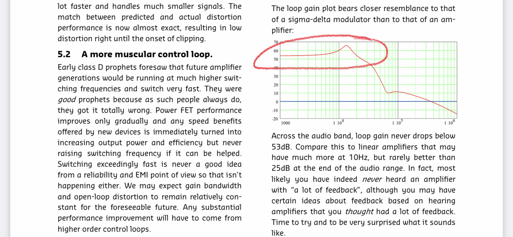

    Er det noen blant ekspertisen her som har synspunkter på dette innlegget om Ncore vs NcoreX borte på dyiaudio?
    In my opinion, this improvement belongs to the category of marketing. Replacing capacitors with polypropylene ones + a slight change in the feedback settings in the "integrator". Basically, two smd capacitors have been added to the feedback circuit. The drop in frequency response remained the same as it was minus 0.3 dB at 20 k. i.e. the main feedback loop remained with the previous setting.
    While changing the output filter capacitors might have some effect, changing the "integrator" settings might ruin everything. A similar approach of non-uniform amplification in the feedback loop at low frequency was used in Alpine PDX series products.
    Something that no one praises.
    Let me remind you that a functionary from hypex called linear loop gain in the audio band one of the advantages of ncore technology. Now hypex has decided to pull up the gains in the loop for better performance at 1kHz. :oops:
    Dette er nokså parallelt til ting @Armand og jeg har lekt med i Bifrôst, så jeg tillater meg å være litt «ekspertise». :)
    Likevel, vanskelig å mene så mye om det siterte. Vi vet for lite om detaljene i kretsen og kommer formodentlig ikke til å få vite alt, men jeg tror heller ikke forfatteren av sitatet vet så veldig mye.
    Avrullingen øverst i frekvensgang på en klasse D-forsterker settes ikke av integratoren, men av utgangsfilteret. At frekvensgangen er uendret ved 20 kHz sier fint lite om hva som er gjort i integratoren, dvs drivertrinnet i en komposittforsterker. Det sier heller ingen ting om at noen har «ruinert» frekvensuavhengig loop gain. Feedback-kretsen vil uansett gi flat frekvensgang i en rent resistiv last.
    Kjernen i NCore er en andreordens integrator som gir en peak i loop gain ca ved 11 kHz. Loop gain varierer fra 53 dB ved lave frekvenser til ca 65 dB ved 11 kHz og tilbake til 53 dB ved 20 kHz. Om jeg har forstått NCore rett settes formen på denne kurven gjennom audiobåndet av to kondensatorer og to resistorer. Ved å endre de komponentverdiene kan man løfte og senke kurven, gjøre peaken større og mindre, og flytte den opp og ned i frekvens. Det Bruno gjorde her var egentlig å prioritere flat forvrengning til ganske høyt i frekvens, noe som gir pene tall for THD+N 20-20k Hz, men kanskje unødvendig gode tall i den øverste oktaven på bekostning av frekvenser hvor øret er mer følsomt. Notch’en i loop gain ved ca 70 kHz er utgangsfilteret, også det andreordens, og også det i feedback-loopen på NCore, tilsammen en fjerdeordens feedback-loop.
    Om Hypex nå sier at de har halvert THD+N i audiobåndet på NCOREx er en nokså opplagt måte å gjøre det på å øke loop gain med 6 dB gjennom audiobåndet. De komponentverdiene man ville endre for å gjøre det er nettopp de to små kondensatorene og/eller de to små motstandene rundt integratoren, litt avhengig av eksakt hvordan man ville forme loop gain-kurven. Det kan muligens balanseres med noen endringer i utgangsfilteret eller i selve utgangstrinnet for å sikre at selv-oscilleringen fortsatt fungerer som den skal. Det er kanskje ikke helt tilfeldig at Hypex også nevner at de har endret kondensatorene i utgangsfilteret.
    Helhetsinntrykket er kanskje at forfatteren av sitatet ikke helt vet hva han snakker om, dessverre.
    Jeg ser ellers at NCOREx oppgir 20 uV utgangsstøy med buffertrinnet. Til sammenligning: Bifrôst har ca 6 uV utgangsstøy med 21 dB gain, også det inkludert buffertrinn. Loop gain i den ser slik ut, 76 dB ved 1 kHz, 83 dB ved 11 kHz, 70 dB ved 20 kHz. Positivt loop gain til 833 kHz.
    Frekvensgangen er flat til over 100 kHz, dvs -3 dB ved 127 kHz. Det er fordi det var slik vi bestemte at den skulle være og lavpassfiltrerte den der, for å kunne gjengi 192 kHz sample rate med 96 kHz båndbredde. Den er -0,3 dB ved 41 kHz og -1 dB ved 70 kHz, ganske slakk filtrering for å gi jevn fasegang. Har ingen ting med integratoren eller loop gain å gjøre, det heller. Her med 20,6 dB gain, igjen fordi det var det jeg valgte for denne simuleringen. Kan like gjerne sette den til 5 eller 9 dB gain uten å røre integratoren. Om vi setter gain til f eks 9 dB blir total støy 4,2 uV. Om vi i stedet setter gain til 26 dB for å matche NCx500 blir støyen 8,8 uV.
    Det gir dette støyspektrumet ved audiofrekvenser, og vi er nok også skyldige i å forme kurven for å minimere THD+N 20-20k Hz heller enn å optimalisere noise shaping langs ørets Fletcher-Munson-kurve. I så fall ville vi lagt peak loop gain ved 4 kHz, 100 dB eller deromkring.
