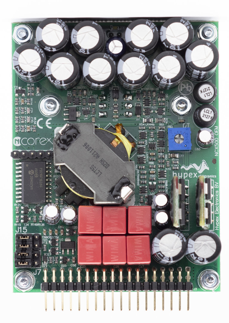

    Ser at Hypex har kommet med en ny forsterkermodul som ser svært lovende ut. Bl.a er den stabil helt ned i 2 ohm (350W/8ohm , 650W/4ohm, 1200W/20hm). Den markedsføres som deres beste til nå. Svært fristende å prøve ut denne. Anbefaler å lese "whitepaperet".
    Forøvrig ser det ut til at den DAC/Pre/crossover++ modellen (DLCP Digital Loudspeaker Correction Platform)de holder på med ser ut til å dra i langdrag.
    http://www.hypex.nl/index.php?option=com_content&view=article&id=89

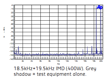

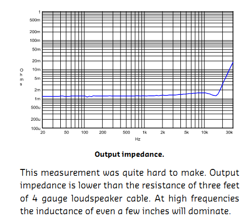

    Dette var en hyggelig melding fra Hypex-linken:
    Hypex owes much to the DIY community for support and feedback, so to those eager to discover Ncore for themselves: keep your eyes open in the fourth quarter of 2011!
    White-paperet tyder forresten på at Bruno Putzeys fortsatt er seg selv:
    Early class D prophets foresaw that future amplifier generations would be running at much higher switching frequencies and switch very fast. They were good prophets because as such people always do, they got it totally wrong.
    Edit: Spec-sheet for NC1200 ser også rimelig bra ut, for å si det mildt. Det er ikke så veldig mange forsterkere som kommer i nærheten av de forvrengningsmålingene. Tilnærmet bare andre- og tredjeordens forvrengning, andreordens høyest, men nede ved -123 dB ved 1 W i 8 ohm. Intermodulasjonsforvrengningen er tilsvarende. Jeg tror ikke jeg har sett noen annen forsterkerprodusent oppgi en IMD-måling ved 400 W i 4 ohm. De målingene som finnes ser ikke slik ut, for å si det mildt:

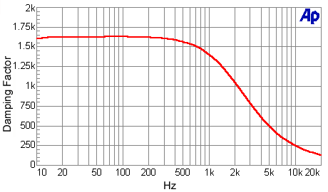

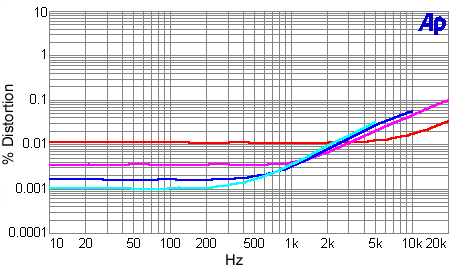

    Til sammenligning er dette intermodulasjonsforvrengningen i en Halcro DM88 Reference, formodentlig en av verdens beste forsterkere. Første sidebånd er 15 dB høyere enn i Hypex'en...
    Her er en Accuphase M-2000 og en Electrocompaniet AW400 også, med det samme vi driver og sammenligner:
    Hvis man går gjennom målingene punkt for punkt, kan det se ut til at den nye Hypex'en nærmest grisebanker Halcro DM88 Ref og diverse andre top-of-the-line-forsterkere på alle måleparametre.
