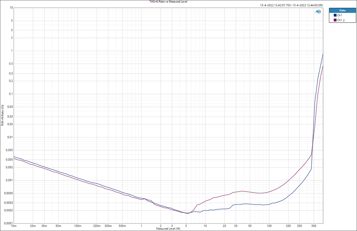

    Når man måler THD måler man bare én av mange faktorer, underlagt ganske bestemte begrensninger. Selv om Ncore er grisebra har de selvsagt også forbedringspotensiale. Når man forbedrer THD, som i seg selv ikke er et behov, er det gjerne fordi man også har forbedret en del andre ting. Det kan være hvordan THD utvikler seg ved høye frekvenser, det kan henge sammen med IMD, eller, som det mest trolig er i dette tilfellet, man kan ha valgt en kretsløsning som gir lavere termisk støy.
    Jeg tror vi ser tre mulige og ikke ubetydelige forbedringer i denne modulen:
    - Lavere støy kan være en fordel ved aktiv drift og drivere med høy følsomhet.
    - Bedre aktiv kontroll på dødtiden gir mindre varme på tomgang (NC500 utvikler faktisk en del varme på tomgang) og samtidig laveste mulige forvrengning ved høyere effekt (det oppnår man først etter finjustering av NC500).
    - Det at regulatorene er integrert inne på modulen gir kortere vei til konsumenten. På NC500 må de sitte før flatkontakten. Dette er det mest kritiske reguleringspunktet på forsyningssiden på en NC500.
    Den nye modulen vil nok være en forbedring over NC500, men i mange applikasjoner vil man neppe oppleve forskjellen. Samtidig kan den integrerte bufferen være en direkte ulempe dersom man trenger spesielle funksjoner som skyhøy PSRR, spesiell inngangsimpedans eller lavere gain. Det at man trolig har en enklere vei til tilstrekkelig kjøling er selvsagt en udiskutabel forbedring, og den kommer nok også helt uten noen lik i lasten.

    Ja, det med strømmen la jeg ikke merke til først. Ser den har fått en økning på ca 3A. Ikke mye, men det utgjør litt i noen sammenhenger.

    Det der er en liten skatt for hornfolket med 11,8dB gain og 9,5µV støy INKL buffer.
    Nå vet jeg ikke støyen, men NC400 har 13dB gain om du fjerner en motstand.

    Ser den ligger på 23-25µV. Det er heller ikke noe dårlig tall. 9,5µV nærmer seg veldig en teoretisk grense. Det vil være ca 7-8dB forskjell på støyen i de to. Men normalt er nok støyen fra foregående ledd viktigere og sånn sett betyr gain mer enn egenstøyen i forsterkertrinnet.
    Det er nær en teoretisk grense, ja. Begrensningen vil være den termiske støyen fra inngangsimpedansen etterfulgt av støyfritt gain. Det blir til slutt en avveining mellom lave impedanser (og lav støy) i inngangstrinnet vs strømtrekk (og noe økt forvrengning) samme sted. Selve effektforsterkeren kan gjøres så støy- og forvrengningsfri at den blir et tilnærmet rent gain etter inngangsbufferen. Jeg ser at Hypex har brukt et diskret buffertrinn her, så de har formodentlig valgt veldig lave impedanser i inngangsbufferen.
    Vi nevner i forbifarten at Armand målte 9,3 uV i Bifrôst, og da med opamper i bufferen. :)
