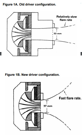

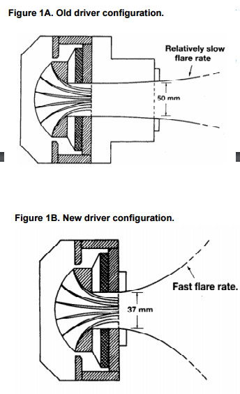

    En bør vel helst unngå overganger på waveguider med fast flare rate og pancake drivere.
    Vis vedlegget 529223
    I en sånn sammenheng er det mer et spørsmål om hvor kompromisset skal ligge...
    Mange ting spiller inn her,en overgang kan være en bedre løsning enn en feil driver.

    Arne: du missforstår litt, det var opprinnelig snakk om halsen/horn entry, ikke adaptere.
    Men ja, en kan nok bruke adaptere der det er fornuftig.
