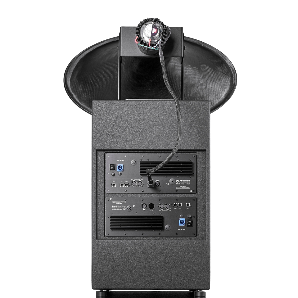

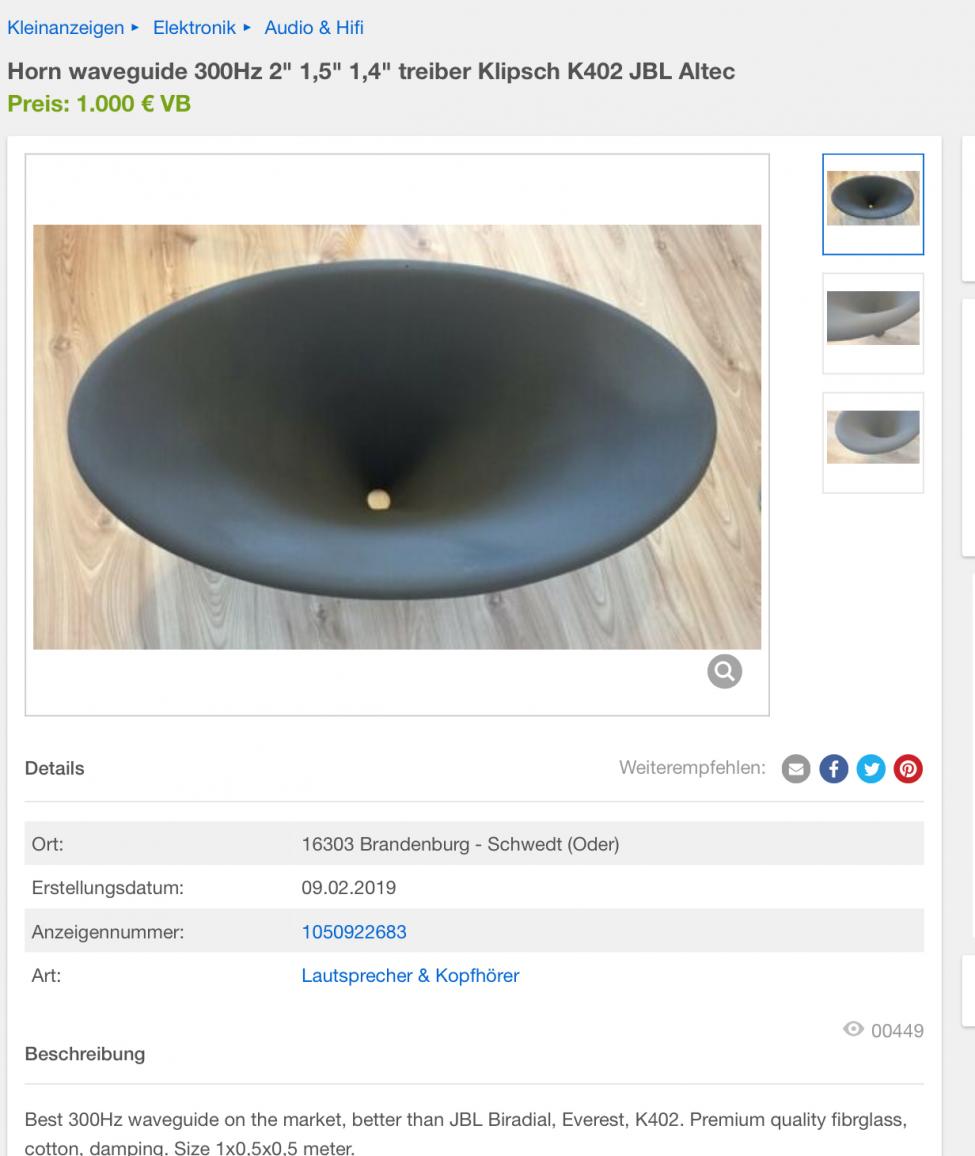

Hornlyd i et lite rom
  • Hornlyd
    Musikkglad
    01.04.2005
    20.941
    13.353
    Audiodidakt
    24.08.2004
    1.429
    638

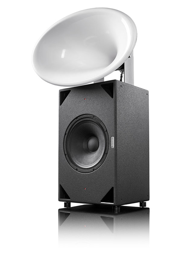

    De er vel laget av «Jagga», dvs han som tidligere var tilknyttet designer hos Autotech?
    Twsts
    26.08.2015
    458
    421
    Bodø
    Blir spennende og høre hva du finner ut om tilgjengeligheten på disse. Lekre horn!
    oks81
    29.10.2012
    12.976
    11.678
    Hjemme
    Det må kjøpes, måles og lyttes.
    Litt vanskelig når ikke har polarplott som kanskje kan tittes på litt sånn veiledende.
    Ser ellers ut som fast flare rate ved hals som vel burde gi god spredning oppover i frekvens i lag med en pancake driver.
    trombo
    28.05.2005
    Noen som kan forklare hva som menes med «Size 1x0,5x0,5 meter»?
    Er munningen sirkelformet (0,5x0,5) og hornet 1m dypt?
    Eller er munningen elliptisk (1x0,5) og 0,5m dypt? Kan se slik ut fra fotografiene. Men da er det jo en ganske røslig skapning og vel ikke egnet mer til små rom enn mye annet?

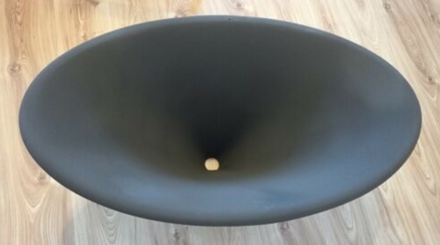

    Kanskje man kan bruke den fra 400 hz til 8khz med et lite hull til T500, og dele bratt?

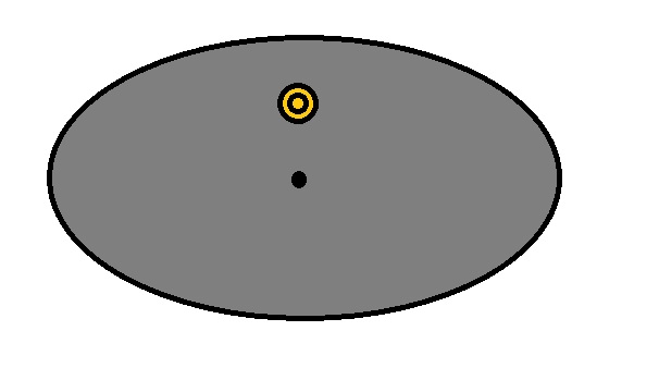

    Da synes jeg litt av poenget forsvinner.
    Da kan man likegjerne kjøre T500/2001/ og en egnet driver i digert mellomtonehorn med Audiolense.
    Noen egne konklusjoner ang akkurat det:
    Storformat berylliumsdrivere begynner å stresse ved 550 Hz
    Digre horn som Tractrix 200 og JBL2360 fyller rommet i dybden på en fantastisk måte. Bedre enn JMLC270 og aller best med Tractrix 200 delt ved 400 Hz med en av de få egnede driverne til oppgaven nemlig B&C DCM50
    TAD 2001 låter hardt litt hardt over 10K
    Jeg kunne tenkt meg et 300 horn til mine 2451be delt fra 600Hz og hele veien opp
    Det er vanskelig med 5 og 4 veis i et lite rom derfor ofrer jeg den lille ekstra luften for å få punktkilde
    Hornsystemer uten dsp låter litt hardt i mellomtonen
    Den beste lyden jeg har hørt er hos bjarnetv, der kan man lytte i time etter time og ikke bli sliten og samtidig få den STORE lyden (det er litt å hente fra et par hundre Hz og ned men det er ikke der slaget står)

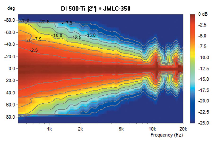

    Her er et JMLC-horn (350). Det er et typisk eksempel på et horn der man har valgt bredt arbeidsområde og aksepterer at spredningen ikke er konstant:

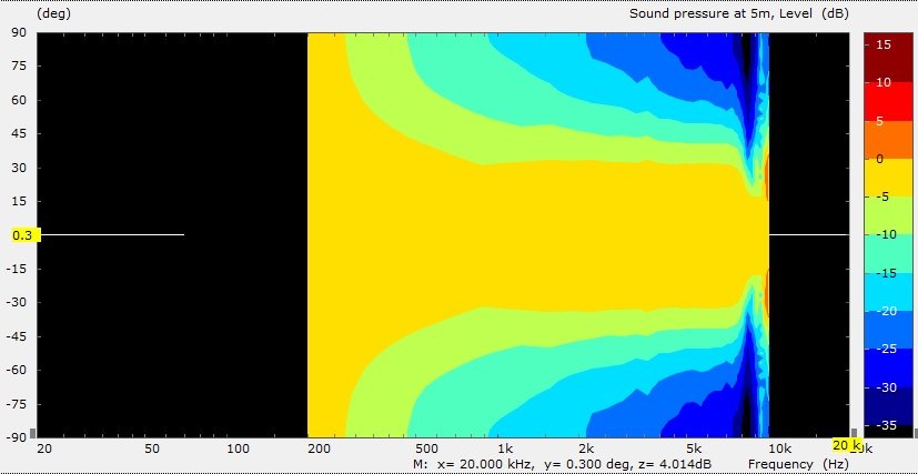

    HEL, fikk du også vertikal respons?
    Har mailet og spurt om det og hvilken driver som er brukt.
    Tror det er tiltenkt BMS coax.
    Du og jeg er vel enige om at BMC coax er veldig bra saker tatt i betraktning alt man får men at JBL aquaplas eller beryllium er å foretrekke
    Vis vedlegget 535716
    Spredningen er ikke konstant fordi selve profilen smaler inn, dette er jo for å gi jevn loading (ref JMLC). Ser ikke hvordan det samme gjelder et konisk horn...
    For å klargjøre: jeg forstår utmerket godt at det er et trade off her, altså at et horn med rask flare ikke loader godt nedover og man da ender opp med smal spredning oppover om man ønkser noe som loader godt nedover.
    Men hvis man gir beng i loading og isteden belager seg på EQ og driverens kapasitet skjønner jeg ikke hvorfor et stort nok konisk horn ikke kan gi tilnærmet konstant direktivet over mer enn 3 oktaver. Det er flere eksempler på horn som tøyer denne strikken forbi dette, men ja de blir store. Klipsch K402 er et eksempel.
    XT1086 er jo først og fremst begrenset av størrelsen for å gi kontrollert direktivitet nedover? Forstår ikke denne magiske grensen ved 3 oktaver, med mindre man lager en eller annen begrensning på størrelsen.
    Slik jeg ser det er nettopp dette en driver som Celestions nye Axi 2050 er beregnet på. De har utvidet arealet og slaglengden slik at driveren fint klarer meget høye lydtrykk helt ned til 300hz uten massiv støtte fra hornet. En annen måte å løse det på er bruke coaxialt monterte drivere som BMS, eller slik som i et Synergy horn.
    Jeg tror det hornet Hornlyd her ser på har potensialet til å dekke 5 oktaver på en god måte.
    Ja, det er sikkert kompromisser, men det er sannelig også et stort flerveis hornsystem særlig i små rom på korte avstander. Jeg tror de fleste hører disse kompromissene om man sammenlikner med en liten sativhøyttaler, eller enda bedre, enn god coax alla KEF etc.
    Et sånt horn vil være en mellomting mellom de to verdene. Du får direktivitets egenskapene til et stort hornsystem og punktkilde egenskapene til en liten monitor. I prosessen offrer du noe kapasitet (hornlading). Kapasiteten kan igjen kompenseres med flere drivere (coaxiale horn) da muligens i bytte noe mer ujevn frekvensrespons ved høye frekvenser. Opp til hver enkelt å velge de kompromissene man trives med.
    Alt i beste mening og kun slik jeg ser det. Sjeldent jeg finner noe ulogisk i Snickers sine resonnementer, så derfor jeg spør og graver litt, i tilfelle det er noe fundamentalt jeg overser. :)

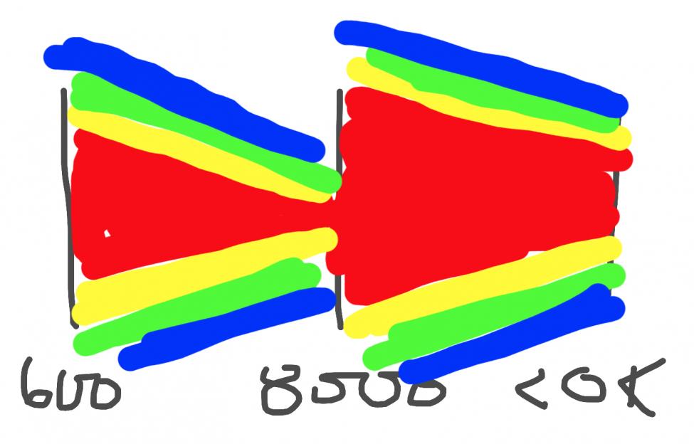

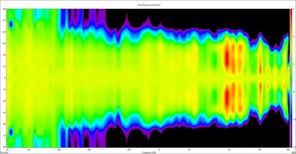

    Med JMLC 270 og 1400 delt ved 8000 Hz så vil vel spredningsmønsteret se slik ut.
    Det kan vel ikke være særlig heldig i mindre rom?
    oks81
    29.10.2012
    12.976
    11.678
    Hjemme
    Om en ser på driveres egenskaper og horn så burde gjerne dette vert delt lavere.
    MEN, en ting kan kanskje forsvare det, hvordan er ørets følsomhet i området 7-9k?
    Deler selv ved 9k, og har noe overgang i polarrespons, samt fase som er helt ute å sykle.
    Alt har sine nyanser, fordeler og bakdeler.

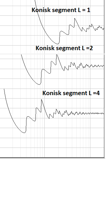

    Nok en krafitg påstand. Jeg kan være enig om vi snakker om koniske horn i absolutt forstand, men horn med tilnærmet koniske segmenter er vanlig i veldig mange svært populære waveguide designes brukt til hi-fi. Hvis du lager en radius som tangerer driveren ved halsen og den koniske profilen har du i praksis en OSWG. På samme måte er det god prasksis å termine munningen med en stor radius, eller en profil med varierende flare som tractrix etc for å minimere refleksjoner / waist banding.
    Hvis du i et slikt horn, kun øker lengden (skjøter på) på det koniske segmentet og i samme takt øker munningsarealet senker du nedre frekvens for direktivitetskontrollen uten å øke beaming oppover, slik jeg ser det. Se illustrasjon

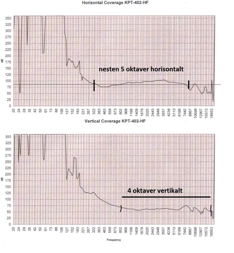

    Jeg nevnte K402, som er et stort 90x60 konisk horn med tractrix munning:
    https://community.klipsch.com/index...r-patterns-and-frequency-responses-for-horns/
    Det mister kontrollen noe tidligere vertikalt enn horisontalt pga størrelsen, hornet er asymetrisk. K402 er av mange regnet som det et av de beste hornene til Hi-Fi, til tross for at overgangen til throat kunne vært lang bedre.

    Tilbake til det ovale 300 Hz hornet på 100x50 cm
    1000 euro for et par
    Hvis det ikke haster så kan frakten gjøres relativt rimelig
    Vi får gruppekjøpsrabatt
    Har ikke fått vertikalmålinger enda men det sender han senere (kommer fra AiA som forøvrig bruker BMS4596 fikk jeg vite men det er vel 4596coax?)
    FredrikC
    16.08.2009
    905
    371
    Håper du får med deg noen eller gutser på alene. Har dessverre ikke mulighet til å henge meg på i denne omgang.
    1000 euro pr par høres fornuftig ut med tanke på størrelsen.
    Målingen ser ut som simulert respons (jeg kan ta feil), hadde vært interessant med noen tradisjonelle FR målinger også om han har det.
    Hva er AiA?
    FredrikC
    16.08.2009
    905
    371
    Han sier det er BEM måling?
    AiA er de som lager Black Swan høyttalern med dette hornet på: https://www.aia-cinema.com/active-speakers/black-swan.html
    BEM = boundary element method, er en modellerings metode. Så da er det en simmulert respons. Avhengig av hvor sofistikert modellen er kan det da være noe avvik, men det vil det også være på målinnger utført av personer rundt om og på driveren som benyttes.
    Du bør også få vite "entrance angle" så du kan vurdere hvilke drivere som kan være god match. Mulig den er optimal for BMS coaxen, vet ikke hva slags utgangsvinkel den har...
