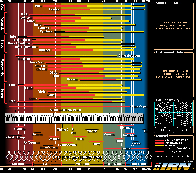

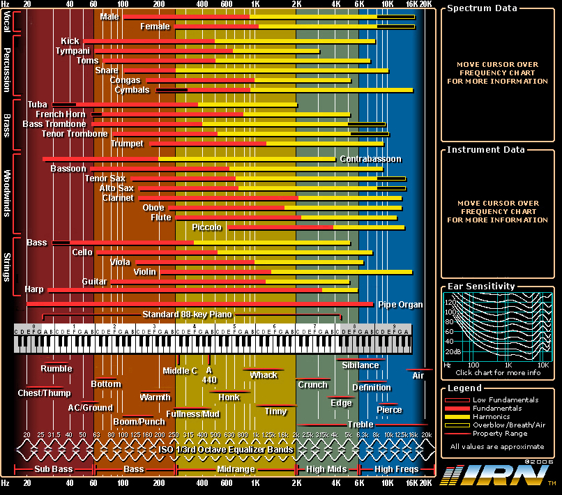

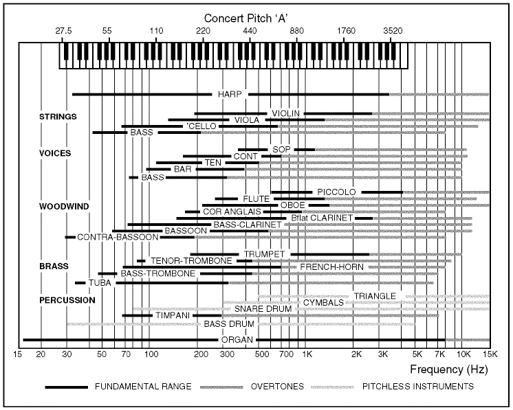

    HEL, du la ut et skjema i denne tråden en gang hvor frekvensområder var navngitt. Litt sånn enkelt og nesten humoristisk, kanskje sett fra en musikers side. Om du fortsatt har det, kan du legge det ut på nytt?

    Når man spiller «Lisa gikk til skolen» som alle kan :) og starter på C i midten på pianoet så beveger man seg fra 220 til 440 Hz.
    Mange er nok overasket over hvor langt ned i frekvens mellomtonen faktisk er.
    Har aldri hørt det noen gang men en horn-punktkilde fra 200 Hz hadde vært veldig spennende.

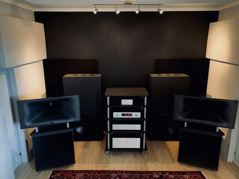

    Da er platespillern og nesten hele vinylsamlingen solgt.
    Ble mye ryddigere i lytterommet nå, ikke bare spiller og riaaer ute av racket men kassenemed plater og platevaskern er borte
    Angrer ikke.
    Men hva er den lille dingsen øverst i racket?

    Er det en DAC? Har du bestemt deg for CD, evt. hvilken?
    Ser pent ut på rommet! :)
    Hornlyd
    Musikkglad
    01.04.2005
    21.078
    13.595
    Plassert mellom Sonos sin analogutgang og GS
