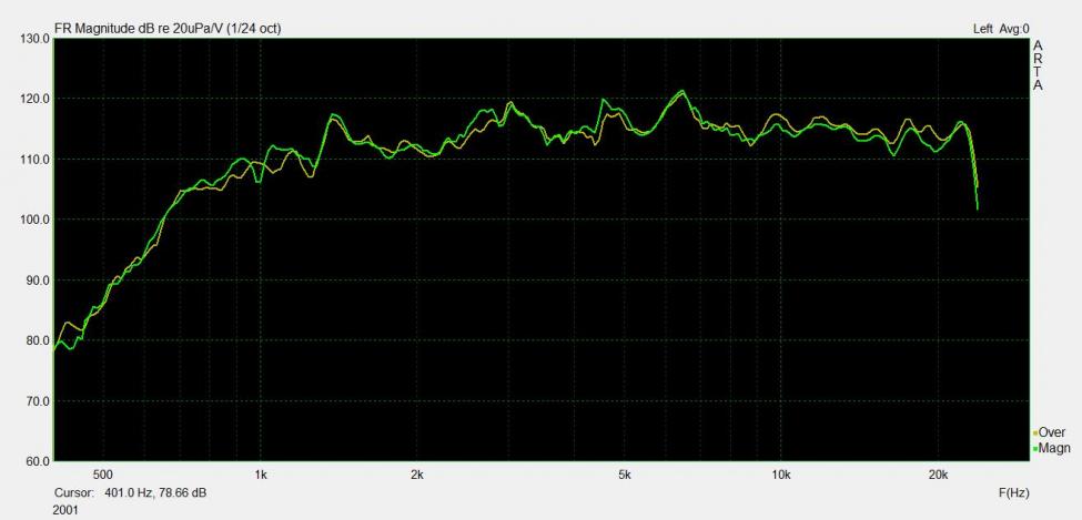

    Har prøvd å måle forvrengning med ARTA Steps i 2 timer nå men den krasjer, henger og gir feilmeldinger.
    Prøvde litt i REW men skjønner ikke noe av det.
    Dumt. Jeg har akkurat mottatt TADene og det er lurt å kvalitetssikre kjøpet ved mottak.

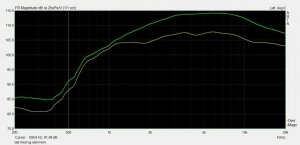

    Grattis. hvilken avstand har du målt dette på ?
    på tide jeg pakker ned kassene med filter deler og leverer tilbake . Har vært til stor hjelp.:cool:
    Hornlyd
    Musikkglad
    01.04.2005
    21.068
    13.544
    uten horn, 20 cm

    Kan gjøre en måling på mine 2001 om du vil ha en referanse (ikke at jeg tror noe er galt):cool:

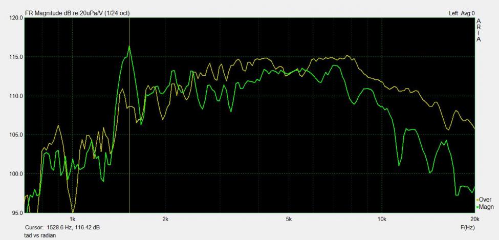

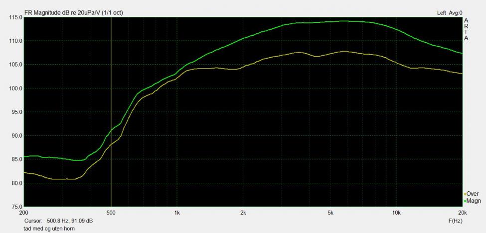

    Tad 2001 vs Radian 475be UTEN HORN 80 cm on axis
    minus 15 dB analogt i GS
    minus 20 på volumkontrollen
    500 hz 48 db høypass og kondensator (fra 2446)
    Audiodidakt
    24.08.2004
    1.430
    641
    Hvem er hvem i grafen? :)
    Jeg trodde 475be hadde noen artifakter rundt 10K; kan ikke se det på noen av grafene.
    Hornlyd
    Musikkglad
    01.04.2005
    21.068
    13.544
    1/24 glatting
    som nevnt tidligere egner ikke radian seg under 2000 Hz, jfr 1500 hz peaken

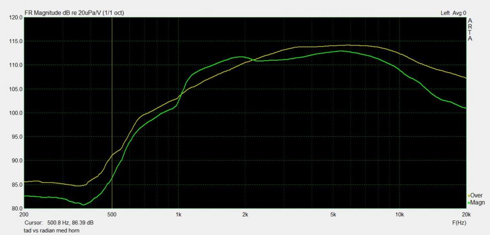

    TAD 2001 er den med mest nivå og den smootheste på alle målingene (som grelv og LMC har sagt før)
    Man får det man betaler for
    Når det er sagt så låter Radian bedre enn alle andre metall eller kunstoff 1" jeg har hørt, inklusive BMS 4538 som måler bedre
    Audiodidakt
    24.08.2004
    1.430
    641
    Dersom en ser på den grafen hvor Radian og Tad er uten horn så har jeg vanskelig for å si at den ene er smoothere enn den andre. I horn ser en klar forskjell men da er det vel naturlig å spørre om driver+horn-matching, og at Tad passer dette horn bedre enn Radian. Jeg har fått dreid et jmlc 800 horn som har t-verdi matchet Radianen sin exit/include-angel. Dessverre har jeg ikke fått målt det enda men jeg blir overrasket dersom ikke det blir bra målemessig. Har vært fornøyd med lyden de få minutter jeg har prøvd de men det har vært for lite til å uttale seg.

    Dette her låter faktisk også veldig bra.
    Ikke gæærnt off axis heller?
    TAD 2001 er hakket bedre enn Radian 475be.
    Og AE TD12M låter utrolig bra opp til 1800 Hz :)
    Mvh Gisle
    uten horn målingen var 1/1 glatting da hensikten var å sjekke nivå
