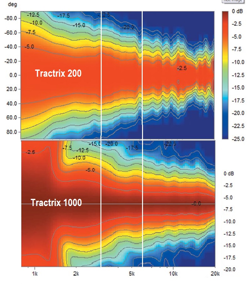

    Jeg ser ikke noen særlig forskjell på 3000 Hz og 6000 Hz mtp spredning.
    Jeg lurer på om jeg faktisk hører at det er mer homogent med 6000 Hz.
    Foretrekker 2001 fordi den har mer kapasitet og jevnere i responsen og lettere å få til.
    Men jeg lurer fortsatt på om jeg skal legge T500 over TAD2001 fra 12000 Hz selv om hørselen min ruller av ved snaue 14000 hz.

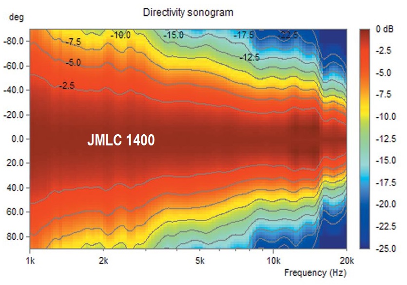

    Jeg har hørt JMLC 1400 hos LMC med TAD 2001 og vil ikke si at det er noen forskjell i lyden etter det jeg kan huske. Sonogrammet er heller ikke veldig forskjellig fra Tractrix 1000.
    Men at T500 tilfører noe på toppen, det er jeg ikke i tvil om. Man får "sweet air" i lydbildet og en følelse av mere rom.....hvis ikke jeg husker feil.

    Utfra det her ser det ut som tractrix 200 nesten har bedre spredning enn t1000 , virker ikke særlig logisk ? eller jeg som tolker feil
