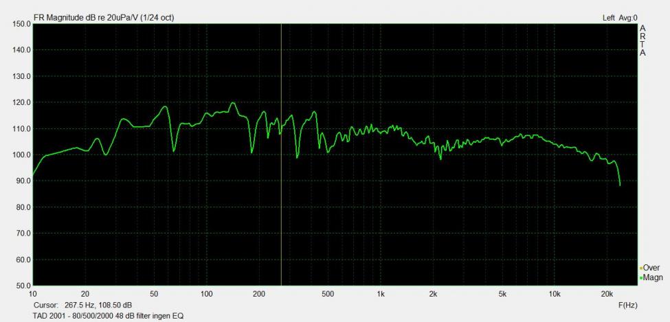

    Jeg la ut denne 2447/tractrix 200 , snart 4 år siden ! med 66 uf i serie, trolig en 8 ohm titan jbl membran - ripple i toppen var litt avhengig av mikrofon plassering. Merk; Hornlyd bruker Be membraner og vil sikkert ha bedre linearitet/nivå oppover

    13.555
    2001 kan lett kjøres ned i 2-3K i rett horn
    hva med 2446-400-3.200 og 2001 derfra og opp?
    Jeg hører at 2001 låter fint ned til snaue 2000 Hz
    2446 med Truextent synes jeg låter best ved 600 Hz, under det så synes jeg det låter ørlite mer anstrengt. Har testet det til og fra mange mange ganger og faller alltid tilbake på 600 Hz.

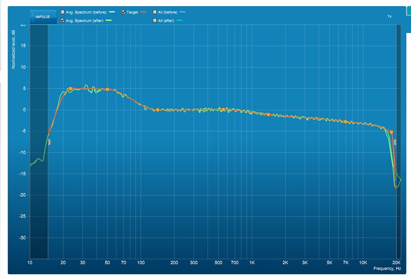

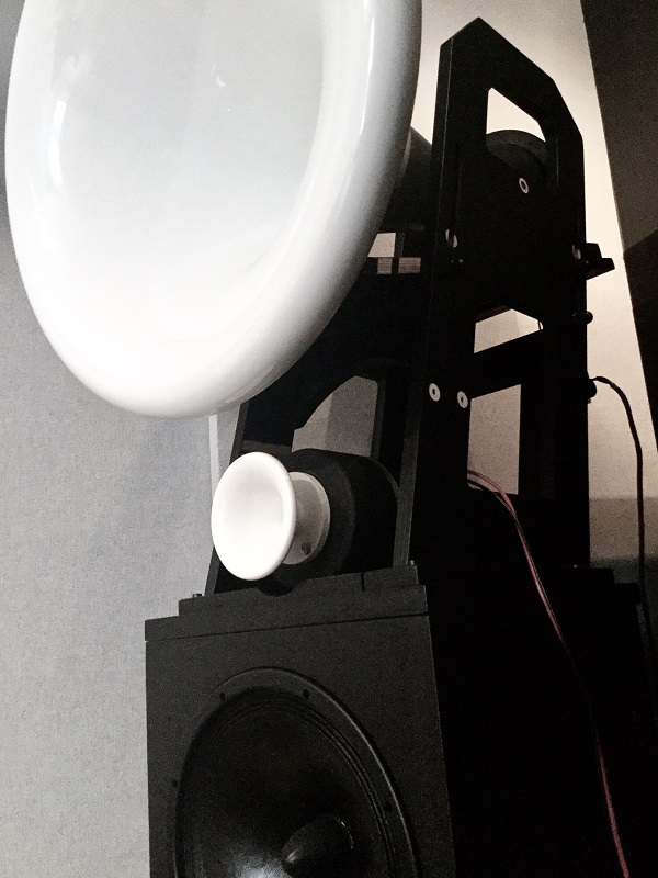

    Spiller nå fireveis med TAD 2001 i toppen.
    Du og du hvor mye enklere det er.
    Kjører 80-600-6000 deling. Ikke så ulikt LMC sitt. Løpetidsjustert i GS men ingen EQ. 24 dB filtre. Når det er sagt låter det veldig bra allerede.
    Men....når jeg kjører en runde med Dirac og legger inn en Harman Synthesis kurve, olala. Har ALDRI hatt så god lyd :cool:
    • 89.8 KB Visninger: 570
