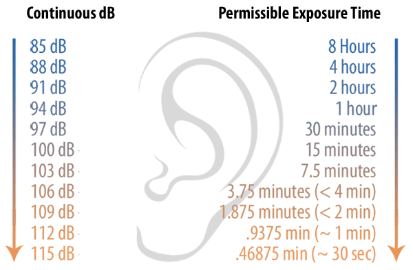

    Oj. Yello Fat Cry, 105 dB i lyttepos med C weighting og slow repsonse med dB måleren. Er fortsatt mye å gå på. Flagrer i treningsbuksa.
    oks81
    29.10.2012
    12.985
    11.688
    Hjemme
    Er det skadelig å cruise på 90 dB?
    Kun om øra er en del av kroppen..... ;)
