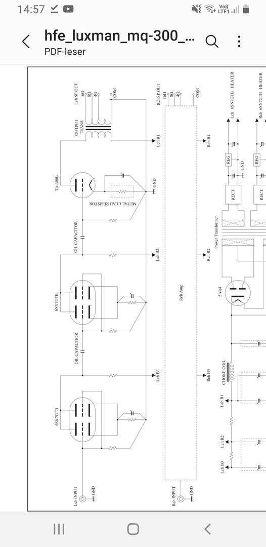

    I Luxman MQ-300 så sitter det følgende rør:
    - AR4(SOVTEK) x 2
    - 6SN7GTB(TUNG-SOL) x 4
    - TA-300B(Takatsuki) x 2
    Manley 300B SE/PP som jeg hadde tidliger bruker følgende:
    - 2 x 300B (Output)
    - 1 x 6SN7 (Driver)
    - 1 x 6SL7 (Input),
    - 2 x 5AR4 (Rectifier)
    Dette per blokk.
    Jeg har en haug med gromme 6SN7-rør. Men jeg har stort sett kun par, fordi det kun satt 1 rør i hver Manley-blokk.
    Er det noen som er kjent med om de 2 rørene per side i Luxman jobber sammen slik at de bør være like, eller om man kan bruke to par?
    Ikke at jeg planlegger å starte med rør-rulling, men det hadde vært interessant å vite om jeg nå endelig kan få bruk for lageret jeg har, eller om jeg er like langt.

    Hei igjen.
    Da tror jeg du har misforstått meg: Det skal selvsagt være samme rør på hver side. Spørsmålet er om to av 6SN7-rørene jobber i serie med de to andre, eller om de alle jobber i parallell på noe vis.
    Dersom to av rørene har én oppgave (hvert på sin side), og to av rørene har en helt annen oppgave (hvert på sin side) så kan de i prinsippet være ulike. Dersom alle fire rør jobber med samme "oppgave" så kan de det ikke.
    Diagrammet her som indikerer at rørene jobber i serie. eng_MQ300_inside_ol
    Laban MK3
    23.03.2016
    3.397
    2.182
    Plankebyen
    6sn7 er driver rør som er paralell koblet 2 rør til et 300b :) ned forbehold om feil :) .
    HasseBasse
    29.10.2016
    10.980
    29.530
    Hjortshøj, Danmark.
    Mvh Vis vedlegget 1141951
    Presist.
    Rør-1 og rør-2 i en kanal (6SN7) er parallell kopplet. Det betyder:
    At......... rør 1 & 2 ikke behøver å måle likt.
    At.........rør-1 i venstre og rør-1 i høyre kanal bør være et par/måle likt.
    Samme gjelder for rør-2 i venstre og rør-2 i høyre kanal. ;)

    JK
    18.02.2002
    2.988
    1.555
    Da har du fått svar på hvordan du kan bruke 6SN7 rørene. Det eneste du skal være obs på da er at 6SN7 rørene må etter all sannsynlighet ha betegnelsen 6SN7 GTA eller GTB. Tidligere utgaver hadde betegnelsen GT, og det kan gi en problemer
    Ellers så er min erfaring at denne konfigurasjonen med rør gir mer power enn de 8W som er oppgitt når en sammenligner f.eks. med transistor. Jeg har en Cayin HA-300 hodetelefon/høyttaler forsterker med nesten samme rørbestykning/krets som gir rundt 6W til hodetelefoner og 8W til høyttalere, (uten sammenligning i kvalitet :) ), som oppleves mye kraftigere og med mer power enn en 12W klasse A forsterker, så den kan potensielt drive en god del type høyttalere.
