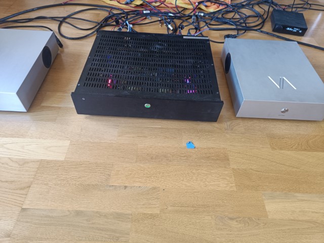

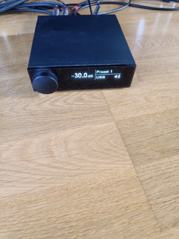

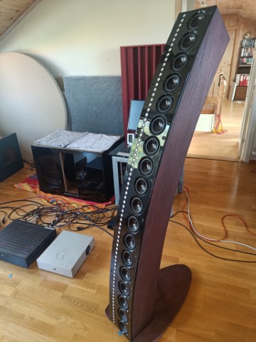

    Undertegnede klargjør et par aktive CBT36 høyttalere til en kamerat nå. Og da brukes det en flerkanals UcD effektforsterker og en liten miniDSP Flex.

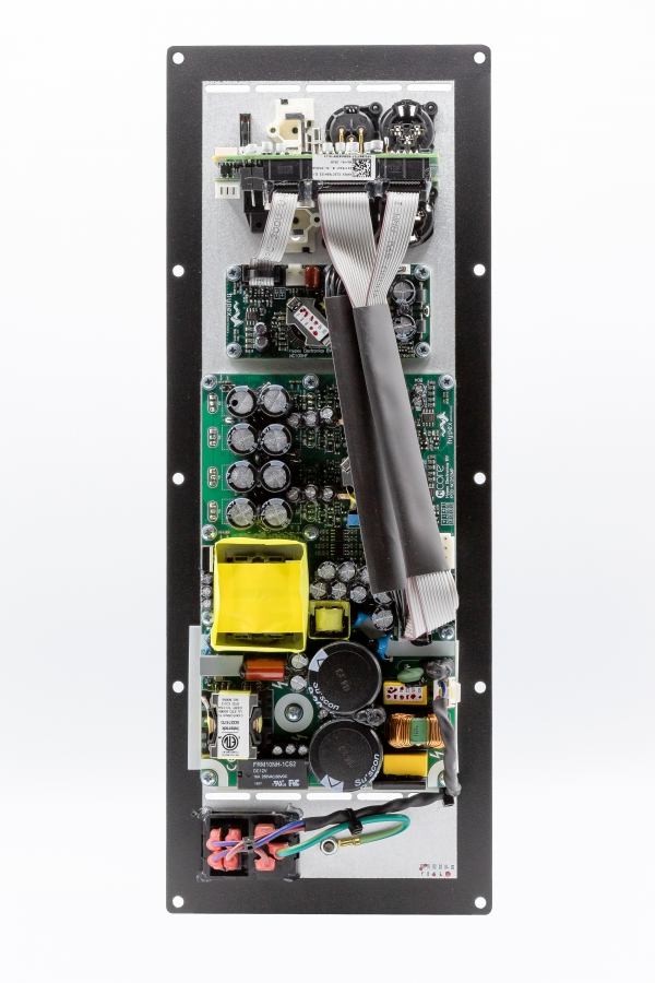

    Sånn ser det ut bak en Hypex plateamp hvis det hjelper noen. :) Usikker på om noen blir så mye klokere av det men.
    Vis vedlegget 850151
    Ser ryddig ut:) Slikt hjelper på trua, selv om man ikke kjenner alle komponenter her.
    KEF prøver å overbevise på denne måten. DET funker på meg.
