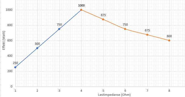

    Kanon, takk for utfyllende og oversiktlig svar Armand...Hva er den tekniske årsaken til at klasse D ikke tripler watten fra 8,4 og ned til 2 ohm last...og hva betyr det i praksis egentlig?
    Grunnen til det er at switchetransistorene i klasse D trinnet ikke klarer mer enn en gitt mengde strøm. Sett i forhold til de massive transistorene i en klasse A/B forsterker er de helt latterlig små egentlig. På 1ET400A sitter det to slike som kan levere maksimalt 35A før de smelter.
    For å ha litt sikkerhetsmargin er det programmert inn en hard grense på 25A i modulene i følge databladet (i praksis noe lavere, og rundt 22,5A) . Når denne grensen passeres vil forsterkeren klippe.
    Man kan dermed regne ut når klipping vil oppstå med ohms lov: P=I^2*R . 22,5A er imidlertid peak effekt og i audioverden brukes alltid RMS effekt. RMS Effekten av 22,5A er 15,9A.
    Maksimal RMS effekt i 4 Ohm blir dermed 15,9A*15,9A*4Ohm = 1011W.
    Maksimal RMS effekt i 3 Ohm blir dermed 15,9A*15,9A*3Ohm = 760W.
    Maksimal RMS effekt i 2 Ohm blir dermed 15,9A*15,9A*2Ohm = 506W.
    Som man ser så halveres effekten når impedansen halveres.
    I eksemplene over så forutsettes det at spenningen alltid er høy nok. Siden modulene ikke tåler mer enn ca. +/-65V er det i praksis dette som er begrensningen når man kjører kun en modul. Ohms lov for spenning er P=U^2/R. Igjen må vi tenke på RMS og maksimal spenning er dermed 65/1,41= 46V. Så må man trekke i fra litt tap i transistorer og spoler og havner på ca. 41V maks.
    Maksimal RMS effekt i 8 Ohm blir dermed 41V*41V/8Ohm = 210W.
    Maksimal RMS effekt i 4 Ohm blir dermed 41V*41V/4Ohm = 420W.
    Maksimal RMS effekt i 2 Ohm blir dermed 41V*41V/2Ohm = 840W. (umulig siden strømgrensen begrenser til 506W)
    Som man ser så kan man hente en del på brokobling som i praksis dobler spenningen, men som du sier så synker effekten med synkende impedanse på høyttaleren

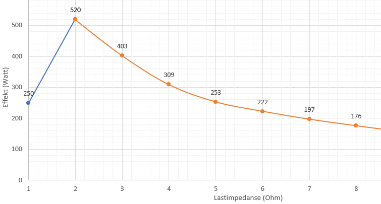

    Et par grafer viser sammenhengen bedre. Tallene avviker litt fra de teoretiske beregningene siden dette er tall med lavere forvrengning enn 1%, men det er det samme som foregår.
    Singel 1ET400A
    Brokoblet 1ET400A
    Det er ikke spesifikt for klasse D, men handler om Safe Operating Area i spenning og strøm for en utgangstransistor, uansett forsterkerklasse.
    Chipampen i Bifrôst (klasse AB) er heller ikke veldig glad i store strømtrekk. Den gir seg allerede på 7 A, og de utgangstransistorene er veldig små. Da stopper det seg fort i lavere impedanser, og derfor ideen om å sette tilstrekkelig mange av dem i parallell til å kunne sveise tynnplater med dem.
    Hvis man er tøff nok setter man alle sammen i samme feedback-sløyfe også.
    Vis vedlegget 693722
    Singel 1ET400A
    Vis vedlegget 693730
    Brokoblet 1ET400A
    Vis vedlegget 693729

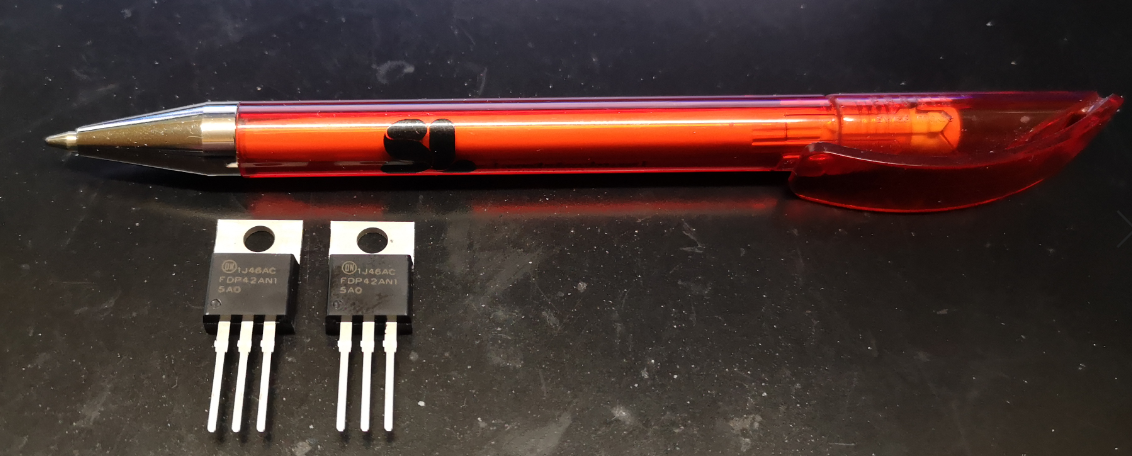

    Hehe, ja godt poeng nesten latterlig små...formen minner om de Nelson Pass bruker i SIT 1 & 2 fra Toshiba. Lar det seg gjøre fysisk å lage modulene kraftigere, eller blir problemet likt uansett skalering grunnet teknikken(Forvrengning stiger brått etter 4ohm)?

    Parallellkoble for strømkapasitet, seriekoble (dvs brokoble) for spenningssving.
    Antall uF i strømforsyningen har ingen ting med forsterkerklasse å gjøre. Kan gjerne sette en overdimensjonert lineær strømforsyning med diger trafo og svære kondiser foran en klasse D. Det var slik jeg gjorde det i UcD’ene mine.
    Det som begrenser båndbredden (og dermed transientgjengivelsen) i klasse D er utgangsfilteret for å fjerne rester av switchestøyen. Det er gjerne en ringkjernespole i serie med signalet, og som begrenser båndbredden til 35-50 kHz. En av grunnene til at Bifrôst er klasse AB er at vi ville heller ha ca 100 kHz båndbredde. Neppe hørbart, men hvis man først har betalt ekstra for 24/96 eller 24/192 hirez hadde det jo vært fint om mest mulig av det kom helt frem til høyttalerne også.

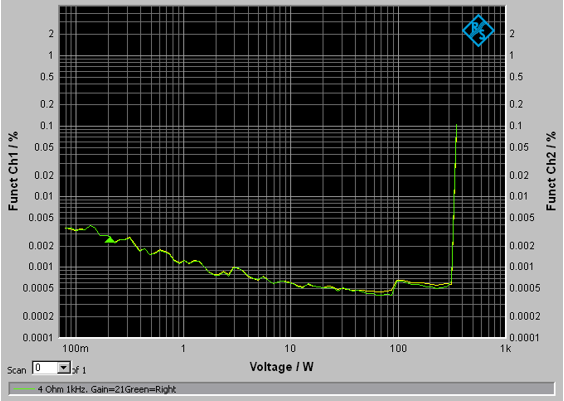

    Først må jeg poengtere at selv om 1ET400A klarer å levere 400W effekt i 4 Ohm, så er det med 1% forvrengning, og den forvrengningen ser ikke pen ut. Så man bør holde seg under klippegrensen som starter ved 300W. Grafen ser slik ut og ved 360W har man passert 0,1% med masse høyere harmoniske komponenter man bør unngå
    Vis vedlegget 693709
    Vera P150 ser slik ut. Hele grafen er begrenset av egenstøyen på måleutstyret mitt som ikke klarer å holde følge. F.eks er hoppet ved 90W forårsaket av at måleinstrumentet bytter til et målområde med mer støy. Med litt interpolering og godvilje kan man si at den havner på 0,0003% ved 300W, men dette vet vi ikke før den havner på testbenken til Amir som har samme målerigg som Purifi (AP555x). Vi har jo tro på at det vil matche databladet til Purifi.

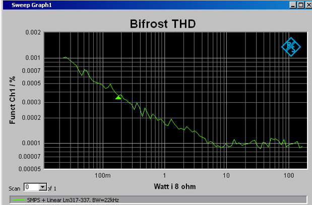

    Det som er viktig å være klar over med denne typen forsterkere er at man har ikke noe å "gå på" som med mange andre forsterkere. Mange klasse A og A/B forsterkere kan fint levere godt over spesifisert effekt med bare litt ekstra forvrengning. Det går fint uten at det påvirker lyden så mye. Med 1ET400A er det imidlertid full stopp ved 300W som man ser. Presser man på litt over dette vil det låte hoggorm med en gang. For sikkerhets skyld har Vera klippeindikatorer som viser når grensen er nådd. Da må man 1-2dB ned.
    Vis vedlegget 693712
    Når det gjelder Bifrost så er støyen så lav at måleriggen (R&S UPV Audio analyzer) blir nesten ubrukelig. Ved 100W i 8 Ohm ligger det på 0,0004%, men da har måleområdet byttet to ganger allerede og det er kun egenstøyen i instrumentet som måles.

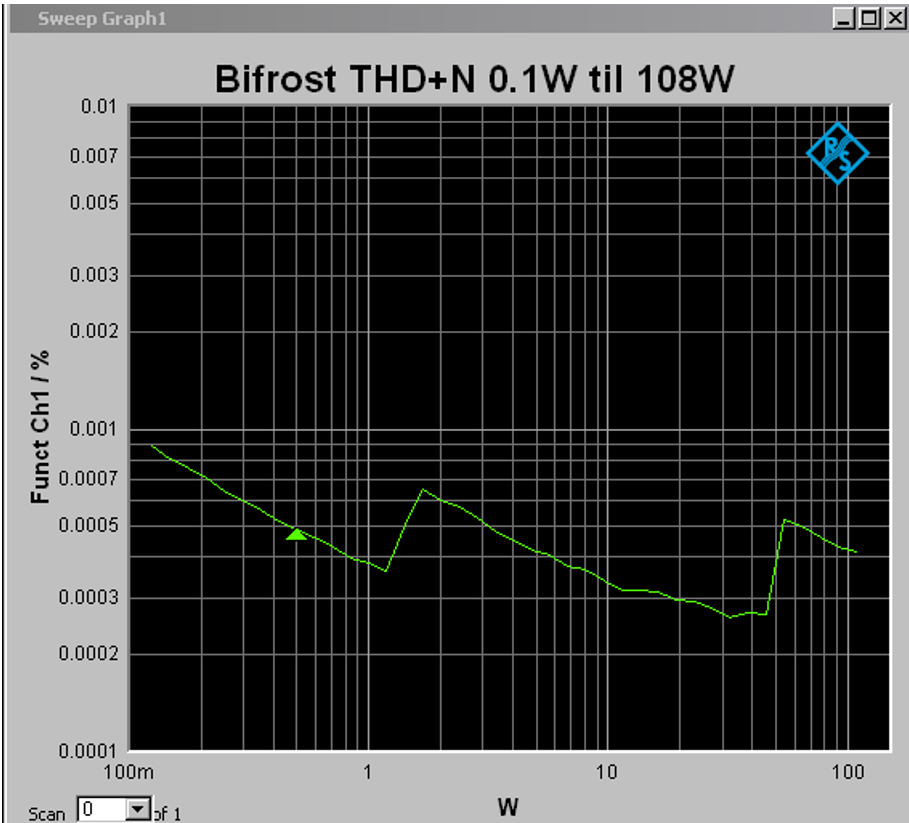

    Siden vi vet at det er støy fra instrumentet som dominerer målingene kan man måle kun THD. Vi ser at den ligger på 0,0001% helt til 170W i 8 Ohm som er klippegrensen. Også her er det måleinstrumentet som er begrensningen og jeg gjetter at vi faktisk er lavere enn dette også. Må bli ferdig med denne snart.. :unsure:
    Vis vedlegget 693715

    Det er mulig å lage dette kraftigere ja. De nye galliumtransistorene er svært spennende i så måte, men egentlig ingen nødvendighet. Men man kan oppnå enda bedre effektivitet med disse og dermed redusert kjølebehov. I prinsippet er det nå snart ingen grenser og jeg spår at vi kommer til å se 2kW forsterkere med 0,0001% THD+N innen 2021 er over.
    Det er noe som heter at man ikke kan ha nok headroom, og det er en grei regel, men 2kW levert ut til en høyttaler er nok til at man brenner opp eller bunner elementene på nesten alle vanlige høyttalere. De fleste sliter allerede ved 500W.
    Når det gjelder energifrigjørelsen på klasse D kontra A/B kan dette ikke sammenlignes. Prinsippene de jobber etter er totalt annerledes.
    Klasse D lager lydsignaler på en helt annen måte ved å rett å slett skru av og på strømmen på to transistorer inntil 800.000 ganger i sekundet og lager dermed firkantpulser med +/- f.eks 65V. 800kHz er langt utenfor det hørbare, men man kan ikke sende dette ut på en kablene så signalet blir filtrert i et low pass filter som fjerner dette igjen. Typisk er det bare 0,3V igjen på utgangen ved 800kHz og det er ikke til skade på noen måte.
    Når det gjelder power supply, trafo og uF og transientgjengivelse så gjelder dette også klasse D. Et power supply som ikke er tilstrekkelig kraftig og som ikke har nok kondensatorer vil "gi seg". Spenningen vil falle og forsterkeren vil begynne å klippe. Derfor er målinger av kontinuerlig effekt den aller mest konservative og tryggeste måten å oppgi effekt på. Kontinuerlig er egentlig en uendelig lang (og umulig) "transient" som stresser forsterkeren mest mulig.
    Rådet er egentlig enkelt. Bruk en forsterker som kontinuerlig kan levere den effekten du vil ha. Ved å se på måledata vet du at den kan levere denne effekten uten å forvrenge signalet.
    Men som Asbjørn skriver, his man skal utforske området over 20kHz er ikke klasse D det rette valget. Inntil 20kHz er transientene på klasse D i dag perfekt, men over dette ruller det av.

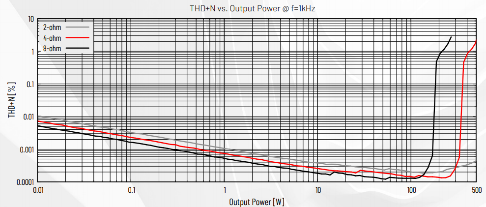

    Etter og ha sett målinger av både NAD med tidligere Ncore og nå med Purifi, så skjønner jeg ikke bæret hva NAD har gjort.
    Ja, jeg stusset når seg så at den målte såpass dårlig i forhold til "native" purifi. Det er sikkert en god forklaring der, men personlig mistet jeg interessen for produktet.
