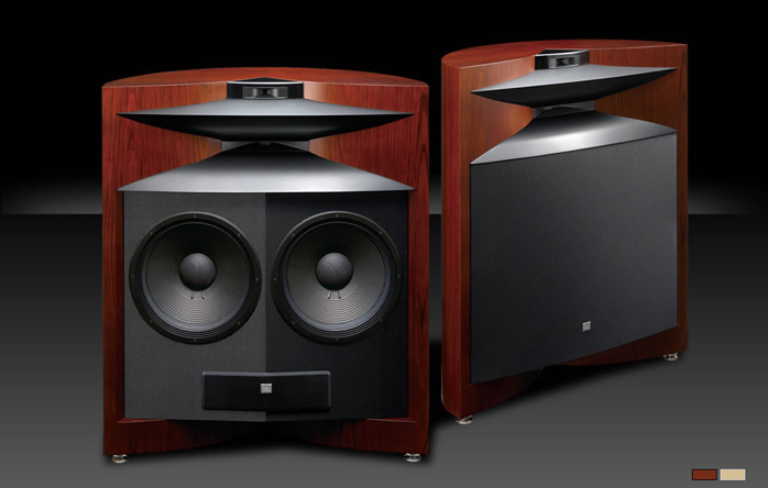

    Om du vrir armen min, hadde jeg kanskje kunne jobbet inn disse oppe.
    40.741
    44.574
    ^ De der har forresten -3 dB ved 45 Hz, med doble 15’’ pr side. Har ikke sett noen klage over manglende bass.
    Hadde nok fylt på ned til 10Hz. Perfekte satellitter! :giggle:

    Nydelige mini-høyttalere! Tenk om de hadde skalert de opp til skikkelig bøsesaker!
