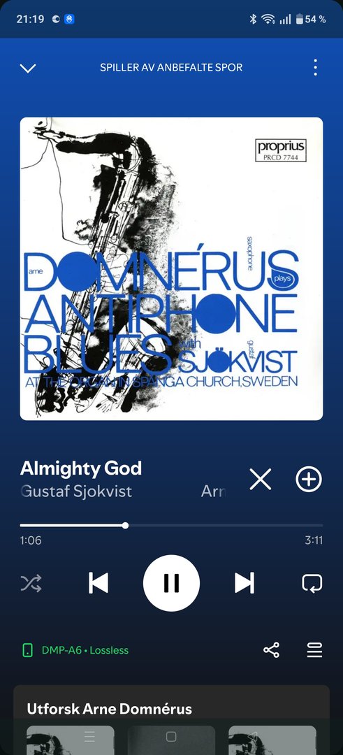

    Fått Spotify lossless nå. Spotify streamingapp lå som ny versjon. Ser at noen har greid å justere opp til makshastighet på appen onboard A8. Hvordan finner man den settingen? Spotify connect sier at A8 har maks hadtighet på 320 mb. 1 gb er grået ut.

    Noen som har fått lossless på Eversolo A6me? Får beskjed at spotify connect ikke støtter lossless enda.
    Har installert Spotify app på A6, der får jeg opp pcm 44.1 khz 16bit på alt jeg spiller.

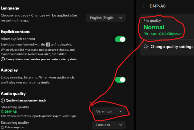

    I forbindelse med at Spotify Lossless har kommet har jeg forsøkt å finne ut hvilken kvalitet det streames til min A8 med Spotify Connect. Er klar over at Eversolo ikke har støtte for Lossless via Connect ennå. Trodde alt var i orden og at når jeg valgte f.eks. «Very High» i Spotify så var det det som streames til A8’n. Men uansett hvilken kvalitet jeg velger så sier Spotify at det streames med «Normal» kvalitet 96Kbps (se bilde). Velger jeg å streame til andre enheter (f.eks. Bluesound) i huset så får jeg opp korrekte hastigheter som f.eks Lossless 24-bit om jeg velger Lossless.
    Nettverket er 100% i orden, prøvd kablet og WiFi. Har også kjørt fabrikk innstillinger/reset på A8’n. Resultatet er dem samme om jeg kjører Connect via iPhone, iPad eller PC. Noen som har noen ide? @Høvdingen ?

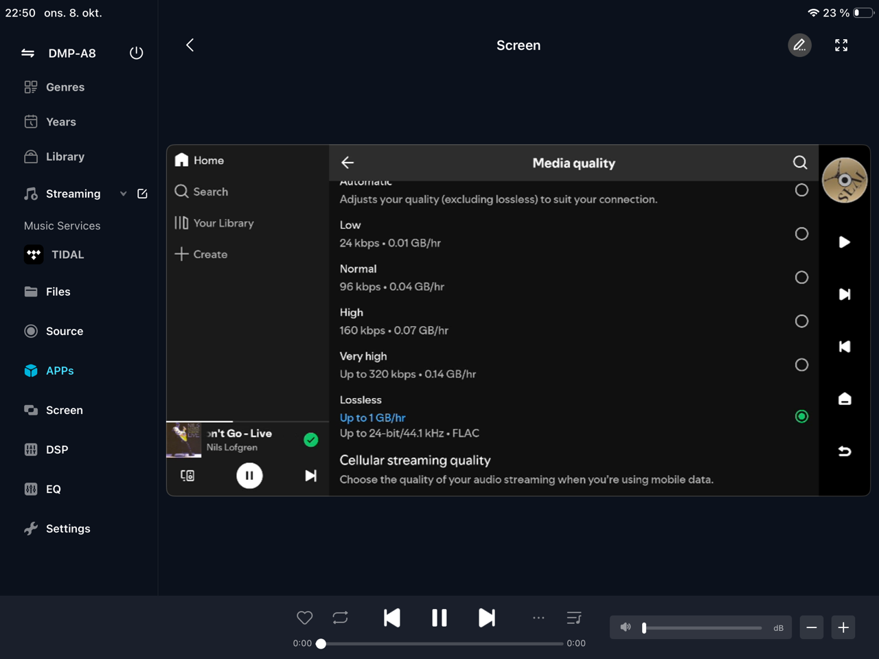

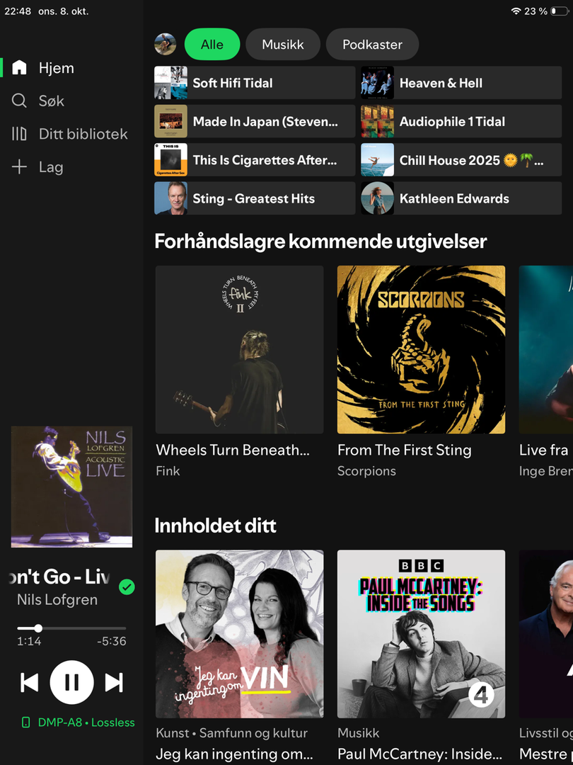

    Vis vedlegget 1151294
    Det er laget for dem som ikke bryr seg om kvalitet men å lett kunne se hvordan dem får mest musikk på minimalt med databruk

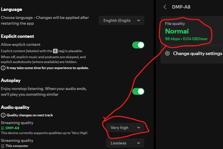

    Vis vedlegget 1151301
    Enten så er det kun 96kbps som du mottar, eller så trenger Eversolo å komme med en oppdatering.
    Eversolo følger med, så dette vil nok løse seg snart.

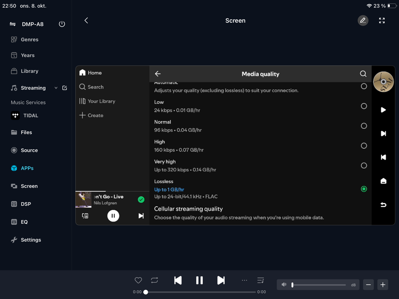

    Jepp - som nevnt tidligere i tråden så bruker jeg tredjeparts appen i A8'n og får Lossless.
    Men ved bruk av Spotify Connect er fortsatt streamen låst til 96 kbps uansett hvilken kvalitet jeg velger. Så det blir å bruke den appen inntil videre.
    Har forsøkt å få hjelp på Eversolo forumet men tror ikke Tech Zidoo Support Kim skjønte problemet da jeg fikk dette i respons:
    1. Now you can download the Spotify as a third party app on Eversolo, only one click. The lossless is available.
    2. The Spotify Connect on Eversolo supports up to 48KHz. If we made or planned to make any change, we'll post something about.
