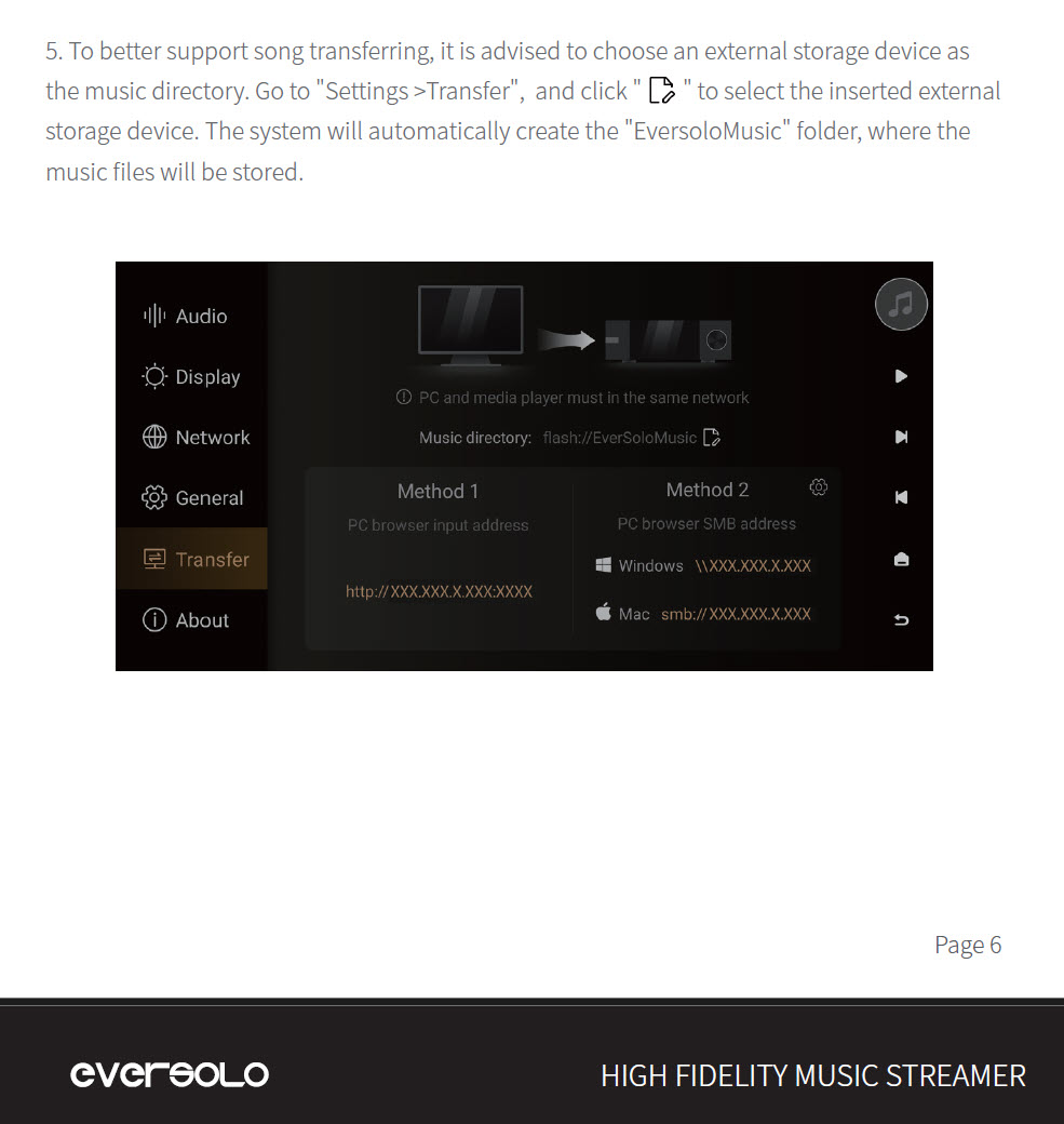

    Har en 4TB Samsung M2 i A6 som jeg har lagret alt jeg har av multi-channel musikk. Er litt styr når du skal overføre nye album på disken. Enklere med en ekstern disk. Må du re skanne hele disken hver gang du har overført noe ny musikk?
    I bruksanvisningen er det et bilde med en Transfer meny. Finner ikke den på min A6. Fjernet på seinere firmware oppdateringer?

    Du må velge Network for å finne Transfer dessverre, så dette stemmer ikke med manualen. Likevel så ulogisk på transfer siden at jeg kanskje kjøper et eksternt M2 USB kabinett for å overføre hele samlingen. Forøvrig, ja, må rescanne hver gang jeg har lagt til og tatt bort, og det heter ikke engang rescan, men Update. Velg Library -> der ser du disken, trykk så de nesten usynlige prikkene til høyre og velg Update.

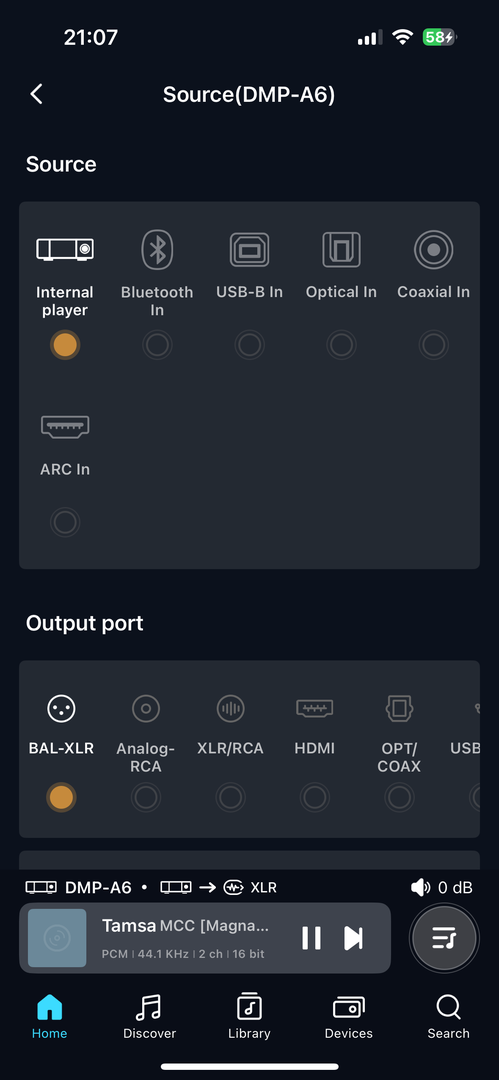

    Hei,
    Har akkurat anskaffet meg A6 Master Gen.2 og prøver å koble den opp mot McIntosh C50. Men får ikke lyd.
    Har koblet balansert XLR og USB-kabel.
    Bruker WiFi, har sjekket at signal er bra.
    Skal det vere nødvendig å gjøre flere tiltak?
    Har prøvd elimineringsmetoden, men uten hell.
    Prøvde også en Factory Reset. Fortsatt uten hell.
    Får til å starte å spille fra f.eks Spotify, og VU-meterne beveger seg på Eversolo, men null respons i C50.

    Har du gått inn på Input source og valgt internal player og satt output port til BAL-XLR?

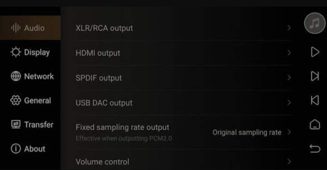

    Prøv og sett Source -> XLR/RCA (begge).
    Husk også på at volumkontrollen må skrus til maks eller bruk Volume Passthrough -> On. Du bruker jo C50 som er en forforsterker.

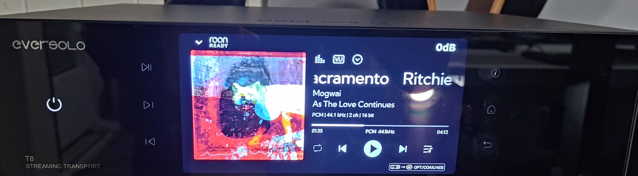

    Enormt bra førsteinntrykk av Eversolo t8. Perfekt som Roon ready endpoint, og både ser og høres ut som en streamer til minst 50k. Mye mer detaljert enn min gamle Auralic Aries G1 med oppgraderrt PSU. Nå er det bare å eksperimentere mellom I2S, USB, AES, SFP og RJ45
