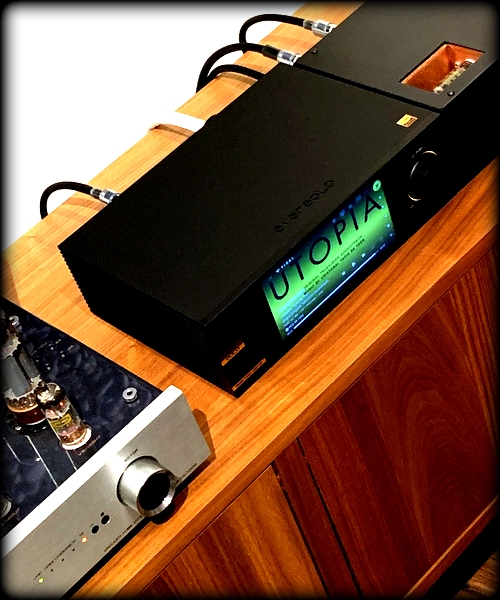

    Ganske så veldig gøy med oppdateringen!
    Har sjekket med iPhone, veldig gamme iPhone, at det funker.
    Bestilling lagt inn på hifisentralen nettbutikk så det blir ordentlige målinger fremover. (y)
    Jeg må si det føles veldig godt å ha satset på rett hest i veddeløpet om streamer da jeg skulle bytte ut Squeezeboxen.
    De fikser rett og slett alt den Eversolo-gjengen! Ikke minst bare fikser de det uten at det koster noe.
    Alt fra småting som at du kan velge å skippe tilbake til starten på den låten du spiller i stedet for forrige låt, til denne siste kjempeoppdateringen hvor vi får romkorreksjon. hipp hipp!
    Utopia? Neida, bare hverdag for oss med Eversolo :cool:
