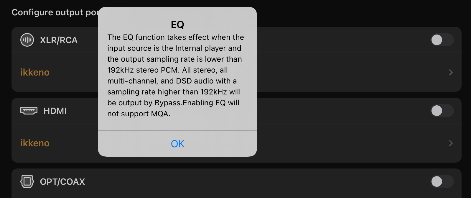

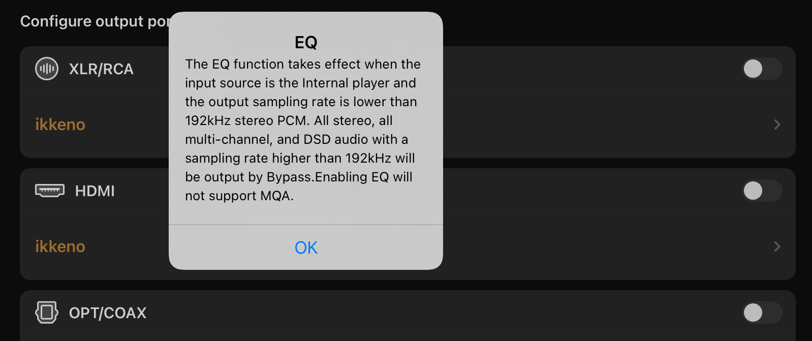

    _RoDa_
    06.02.2010
    14.316
    20.755
    Grattis JMM 😊
    Hype eller ikke, jeg liker veldig godt å bruke denne «spilleren» i praksis.
    Du kan lage flere profiler, og profilene har både PEQ og grafisk som kan brukes samtidig.
    Testet nå og fikk lagd 16 profiler uten motstand fra Eversolo. 😅
    Er aktiv når kilden er den interne spilleren og samplingrate ikke høyere enn 192kHz.
    15 bånd grafisk og 10 bånd PEQ. Kan settes opp separat for høyre og venstre kanal og du kan justere balanse som en del av EQ-profilen.

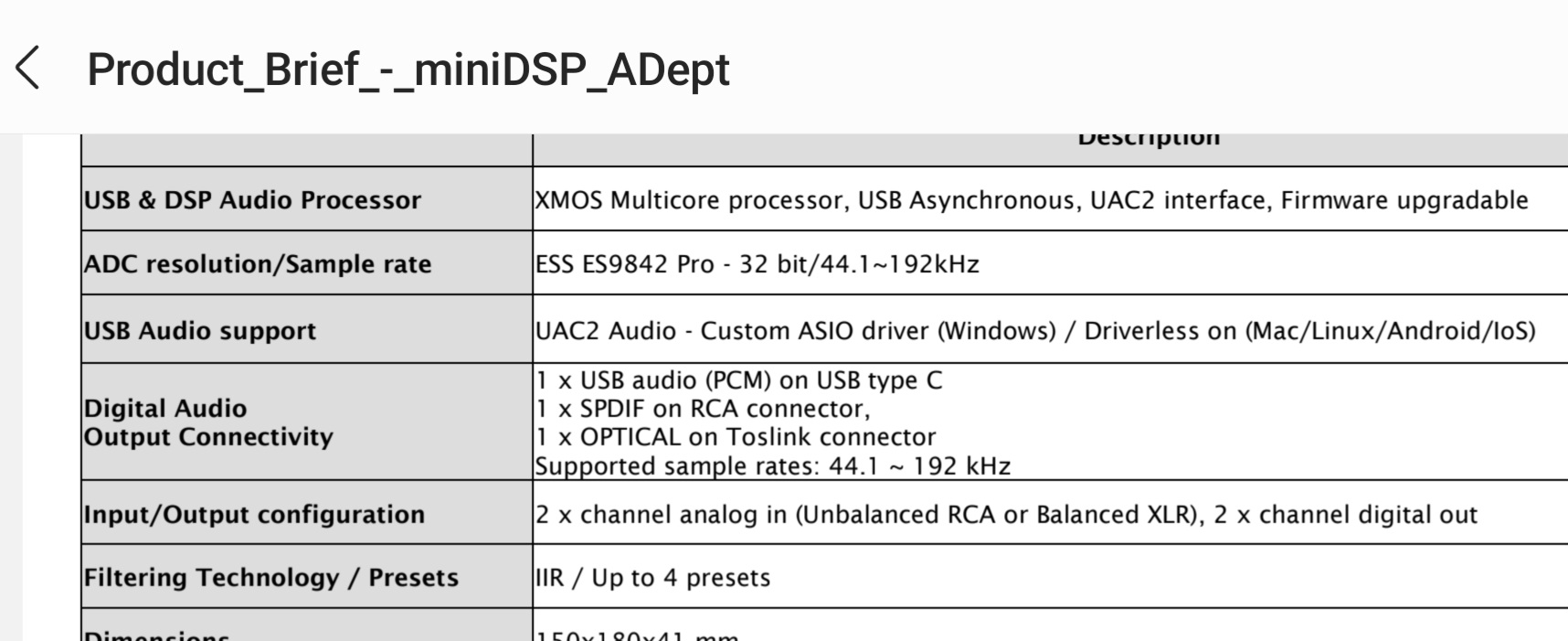

    Skulle noen slumpe til å vite om en ADC med USB ut som jeg kan koble mellom RIAA og Eversolo'n? Noe (relativt) billig noe, siden dette bare er for gøy og ikke noe audiophoolt prosjekt.
    34.223
    34.443
    USB ut fra ADept kan slik jeg forstår det bare brukes mot Windows og Mac.
    Tillegg: USB er tenkt brukt i opptakssammenheng. Adept har også Toslink og coax spdif ut til avspilling.
    Reaksjoner: JMM

    OK, det var jeg ikke klar over.
    Om den kan brukes mot Mac uten dedikert driver er den trolig standard USB Audio Class 1 eller 2 kompatibel. Som da Linux og Android normalt også støtter. Vent litt la meg skjekke....
    Joda spec sheet sier den er class complient. Merk det betyr ikke at jeg sier Eversolo er garantert å spille på lag.
    Ja, det er denslags som er problemet (kanskje, eller ikke). Jeg fant plenty billige ADCer og også noen med USB ut, men alle disse refererer til bruk med PC, noe som gjorde meg usikker på hvorvidt de kunne brukes.
    Siden det altså ikke nødvendigvis er et problem så får jeg se om jeg kan finne spec sheets på de jeg har kikket på og se om det står noe om class compliance.
    ADept er i utgangspunktet mye mer enn det jeg ser etter. Ikke når det gjelder pris, men jeg ser etter en enkel, liten dings som helst bare tar imot analog via RCA og sender ut digital via USB,samtidig som den kan gjemmes bort og ikke behøver noen interaksjoner for å gjøre det den skal.
    Ække så fali hvis jeg ikke finner noe; jeg har ingen tanker om å emulere Valentinos set-up. 😊
    Bruktmarkedet har et veld av 2-4 kanals audio interface for pro markedet som er USB audio complient.
    Det var en boom med unge whannabe podcastere som raskt oppdaget at det ikke var så enkelt 😄 som nå selger unna utstyr. Mange rimelige fra Focusrite og Steinberg (Yamaha) som nok fungerer helt ok.
