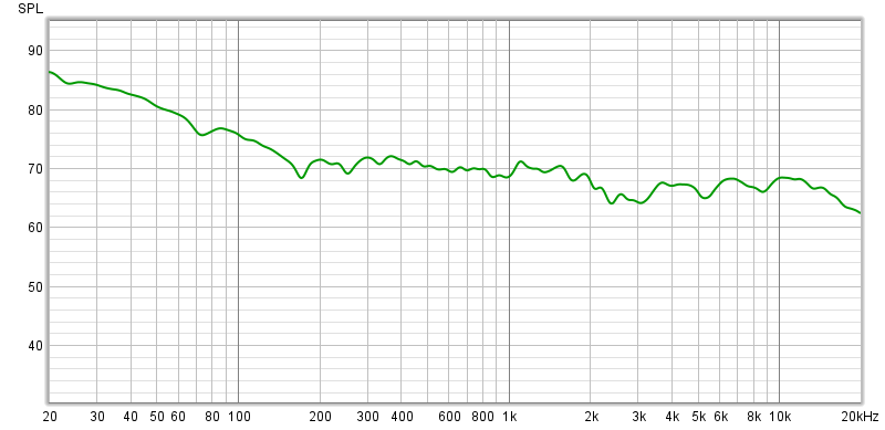

Bassen er kul: Hvordan ser kurven din ut?

    Her skriver du to forskjellige ting. Flat romkurve eller heving i bånn?
    De surroundreceivere jeg har vært borti (gjerne THX-godkjente) legger til typisk til heving i bånn, hvertfall hvis du ikke spiller på referansenivå, noe de færreste gjør.
    Heving på 6dB fra 15 til 100Hz.
    6dB lavere enn dette fra 100Hz og høyere.
    Det blir som et trappetrinn opp fra 100Hz og lavere i frekvens (filteret er 48dB/oktav bratt).

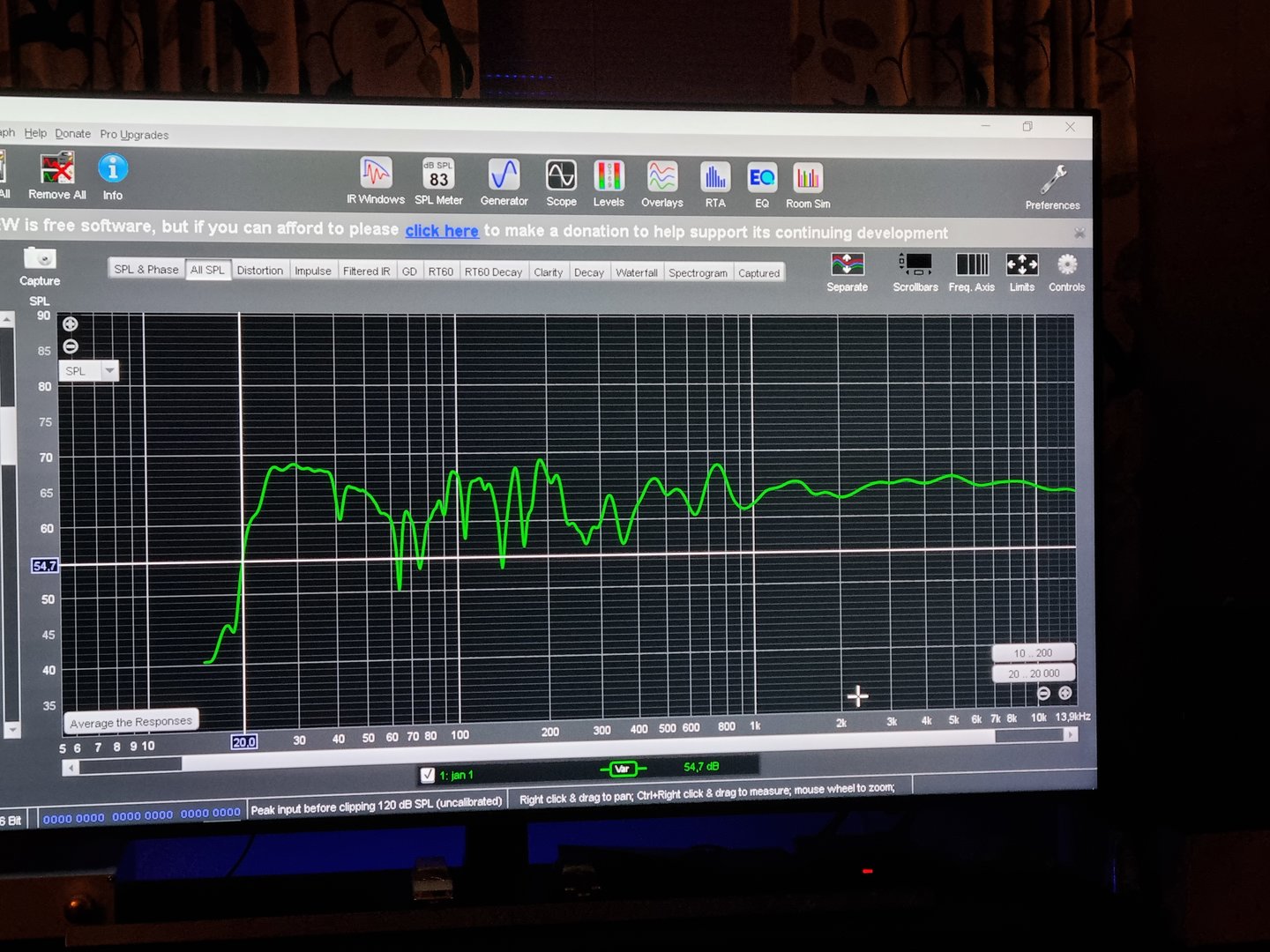

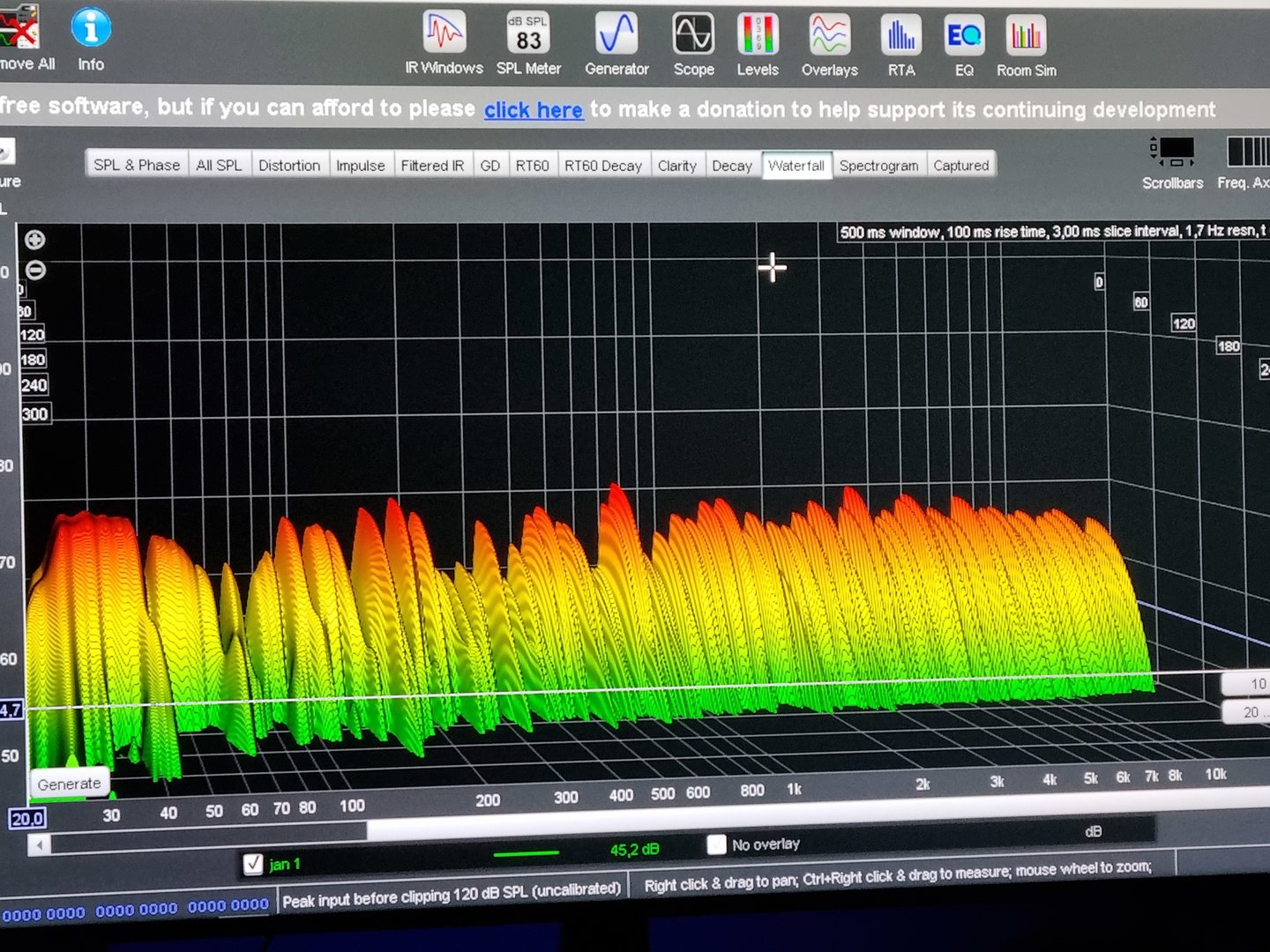

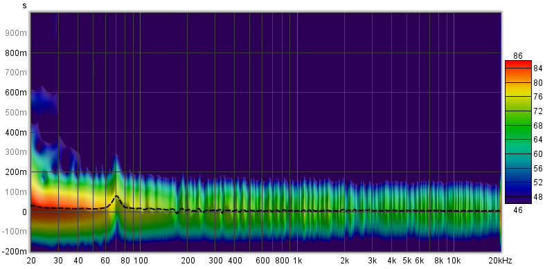

    Jeg har ikke før og etter korrigeringen via Dirac live, men denne blir jeg ikke klok på. Dette er etter Dirac ryddet opp.
    Dette er kjørt med denne korrigeringen, men målt med rew.
    Noe som ikke stemmer helt... Men jeg synes det låter bra.

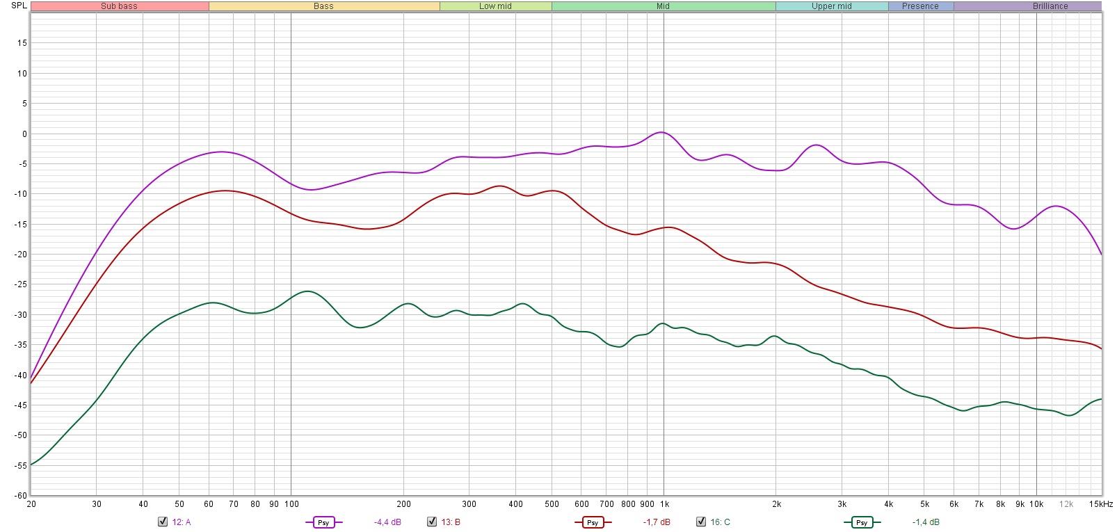

    Hva slags musikk er det og hva er det mastret for?

    Ok, så et slags spectrogram av musikkfiler.
    Hva som er mest fornuftig av de er ikke lett å si når man ikke vet hva slags musikk det er. Men rett ut fra huet så tror jeg den magenta kurven er litt vel i lyseste laget.

    Er ingen gjettekonkurranse, bare til vurdering. Kommer ikke til å si hvem som er hvem riktig ennå, men låtene kan jo lyttes på i eget oppsett ved passende anledning.
    Kan avsløre at jeg finner Daft Punk som den mest velbalanserte

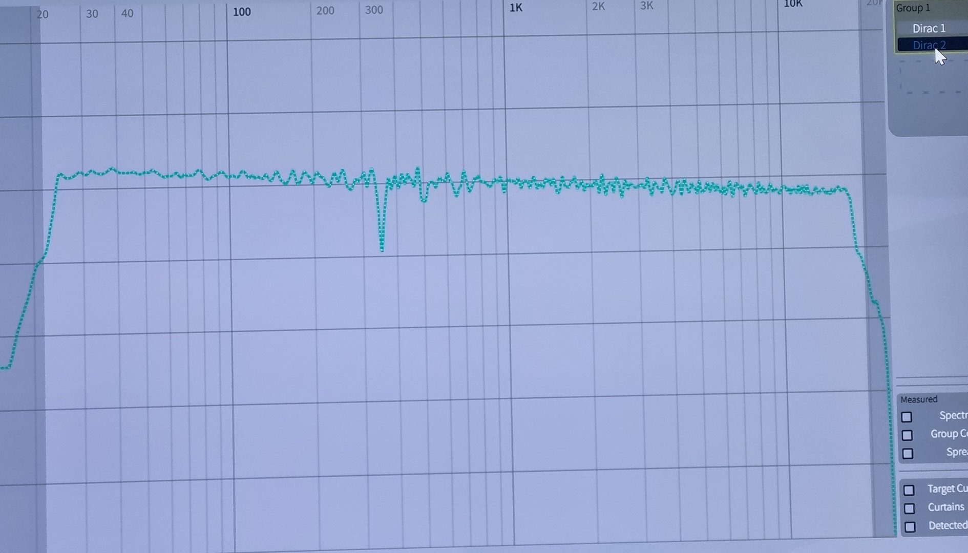

    Vis vedlegget 777505
    Vis vedlegget 777510
    Vis vedlegget 777511
    Ett av to årsaker:
    1-Dirac korrigerer ut ifra snitt av flerpunktsmåling.
    2-Mic står ikke i eksakt samme plassering som korrigering er utført fra.

    Årsak en er korrekt.
    Årsak to er nok også korrekt, da måling på rew var ut i fra bare en måling i lytteposisjon.
    Men likevel... Ekstremt stor forskjell.

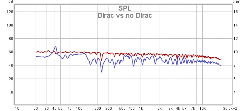

    Målingene har i Dirac og Rew har ulik gating. Visningen av korreksjonen i Dirac har kortere tidsvindu enn visningen i Rew og tar derfor med mer av rommet. Jeg kjenner ikke Dirac tvers gjennom, men sannsynligvis vil visningene være likere hvis gatingen er lik.
    Edit: men det forklarer ikke alt.

    Og akkurat slik det skal være når man har korrigert etter multi-punkt. Dirac bruker mange punkter for å finne ut av hva som er minimum fase, sbir, lurt å korrigere osv og kjører så den dataen gjennom algoritmen for vekting av målepunkt.
    Dirac kan også gi deg pene grafer å vise frem, men da må man bruke singelpunkts korreksjon.
    Pent, men låter ikke naturlig.

    Dette er wav filer foret inn i REW
    Er det frekvensinnholdet i hele låten eller et "snapshot"?
    EDIT:
    sånn?
    Import audio data from a WAV or AIFF file. Files with 16, 24 or 32 bit signed PCM samples and 32-bit or 64-bit float samples are supported. Only the first 60s (approx) is imported. The path to the file is remembered for the next time the dialogue appears.

    Jeg har enda ikke forstått nytteverdien av multi-målingene til Dirac. Med Dirac får jeg best resultat ved å kjøre et punkt, men må kanskje justere target ekstra. Jeg tror multipunktmålingene gjør algoritmen unødvendig komplisert og gir muligheter for dårlige målinger flere. I sum gjør korreksjonen mindre presis enn nødvendig.
    Hvorfor trenger man flere målinger for å finne ut hva som er SBIR og minimumsfase? Ved en uglattet måling ser man dette fra et punkt?
    For meg er multimåling logisk for å fange opp frekvensbalansen for at hellingen på target skal være mer forutsigbart for de som ikke skrur denne etter ørene eller akustikkmålinger, men ikke for å fange opp non-minumsfase.
    I stedet for multimåling kunne jeg heller ønsket meg funksjon der man kunne gradert styrken på korreksjonen.

    Nei, jeg prosesserer det via RTA
    Så du anbefaler bare måling på det punkt (altså i midten) med dirac?
