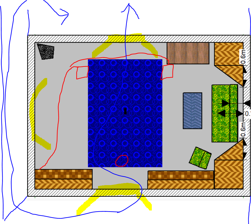

    Er det umulig å ha en høyttaler på hver sin side av døren på kortveggen?
    Det er på kortveggen de står normalt, gir voldsomme variasjoner i bass når jeg lytter i stol till høyre foran karnapp.( derfor bruker jeg DSP for å kompensere)
    Langvegg som vist under låter og måler best, man da blokkerer jeg gjennomgang... ok når man er alene hjemme ellers ikke.. Jeg har også flyttbar lyttestol

    Jepppp har tenkt på det, 2 KEF KC 62. Prøvde med høyttaler klin imot vegg som simulering av sub. Toppen med 31 og dalen ved 45 var like ille da.

    Er det ikke mulig å gjøre rommet passabelt med foretrukket plassering av høyttalerne?
    Sånn i utgangspunktet er en høyttaler på hver sin side av et gangareal veldig lurt. Synes jeg.

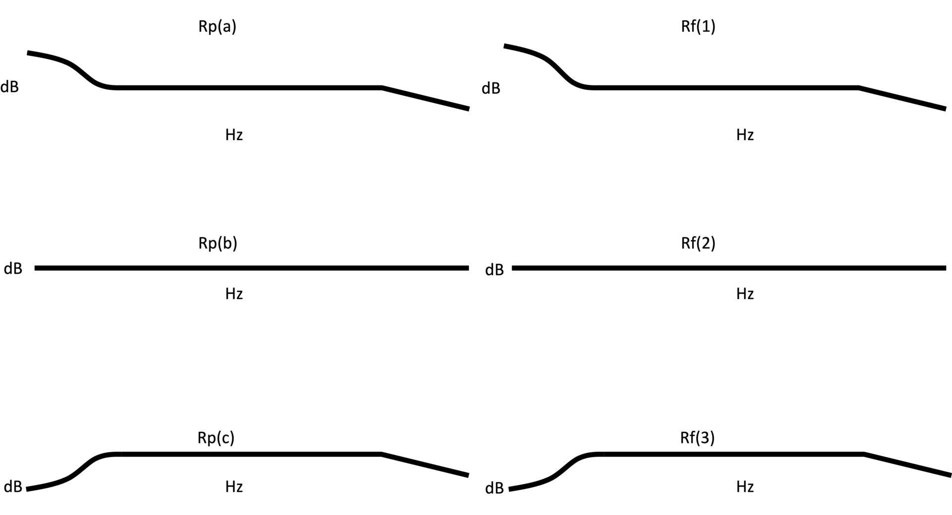

    QUIZ: HVILKEN KURVE LIKER PRODUSENTENE?
    En ting er hvilken kurve du har, men hva med produsentene? Hvilken romkurve - a, b eller c - tror du de har valgt når de mastrer musikken før den kommer til forbruker?
    Produsentens kurver er vist til venstre i figuren nedenfor:
    (a) Rp(a) er romkurven til en produsent med litt heving i bassen og naturlig avrulling i toppen
    (b) Rp(b) er romkurven til en produsent med helt flat romrespons (man kunne sett for seg at også denne kurven har en naturlig avrulling i toppen)
    (c) Rp(c) er romkurven til en produsent med avrulling i bånn og naturlig avrulling i toppen
    Alle produsenter har ikke samme romkurve, så du kan gjerne oppgi prosent til hvert alternativ, a, b og c.

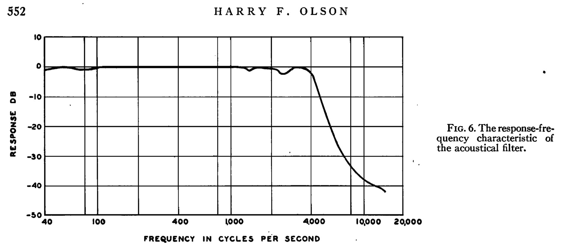

    HARRY F. OLSONS FASIT FRA 1947
    Rett etter krigen bedrev fysikeren, akustikeren og altmuligmannen Harry F. Olson forskning som fortsatt er aktuell for den lydinteresserte. Han drepte datidens myter om at folk liker en eller annen kurve. Den kurven folk flest likte, var denne:

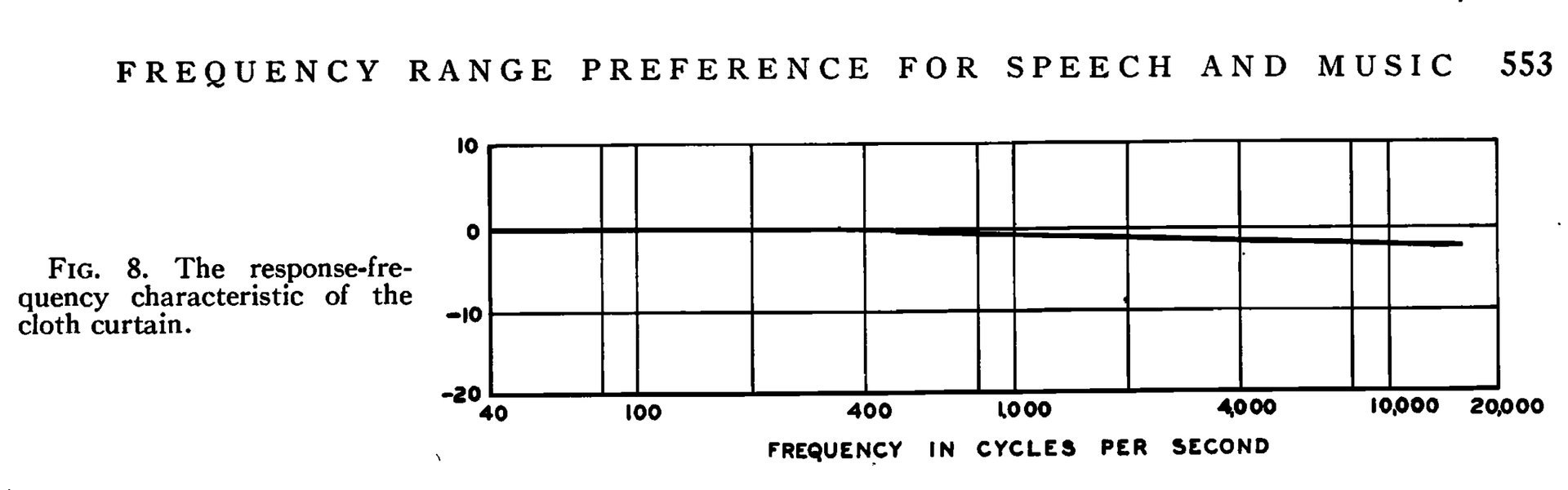

    Merk at den svake avrullingen i toppen skyldes et stofforheng som skilte et orkester og publikum. Folk likte en helt flat kurve.

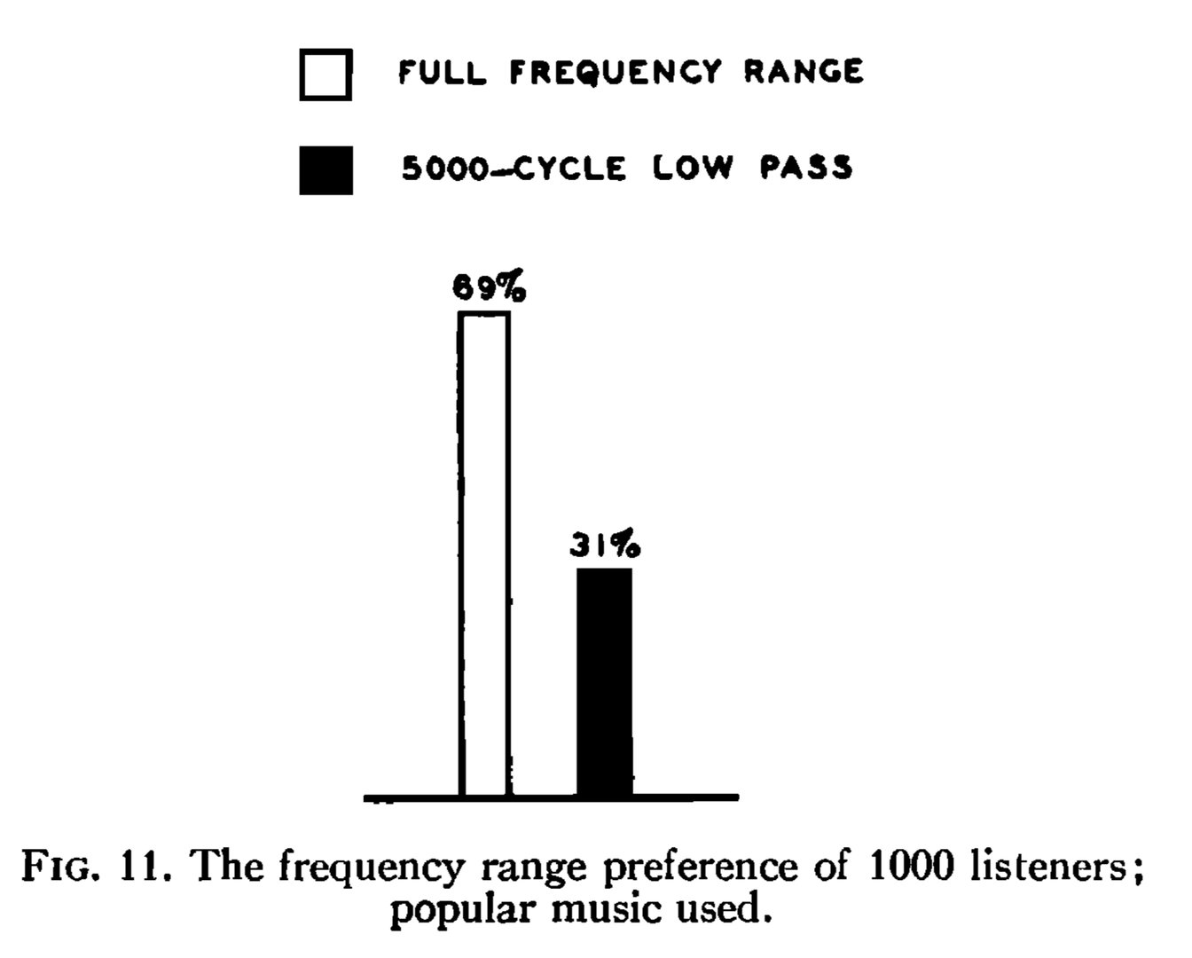

    Datidens kurve - som folk helt oppriktig mente var den beste den gang - var denne:
    Fordelingen mellom dem som likte den flate vs. den avrullede var omtrent ⅔ vs. ⅓:
    Merk for øvrig at Olson brukte 1000 personer i sine tester, mot Olives 11 subjekter nesten 70 år senere. I dag snakker alle om Olives kurve, Harmans kurve, osv. Ingen snakker om Olsons kurve.
    Hvis Toole og Olive hadde jobbet med Olson, ville de to Harman-analytikerne sannsynligvis ha foreslått å vekte den flate kurven med ⅔ og den avrullede kurven med ⅓. Da ville vi fått en avrullet preferansekurve. Heldgivis jobbet ikke Olson med Toole og Olive, og Olson så at det som intuitivt var riktig, dvs. at en flat kurve gir mest naturtro lyd.

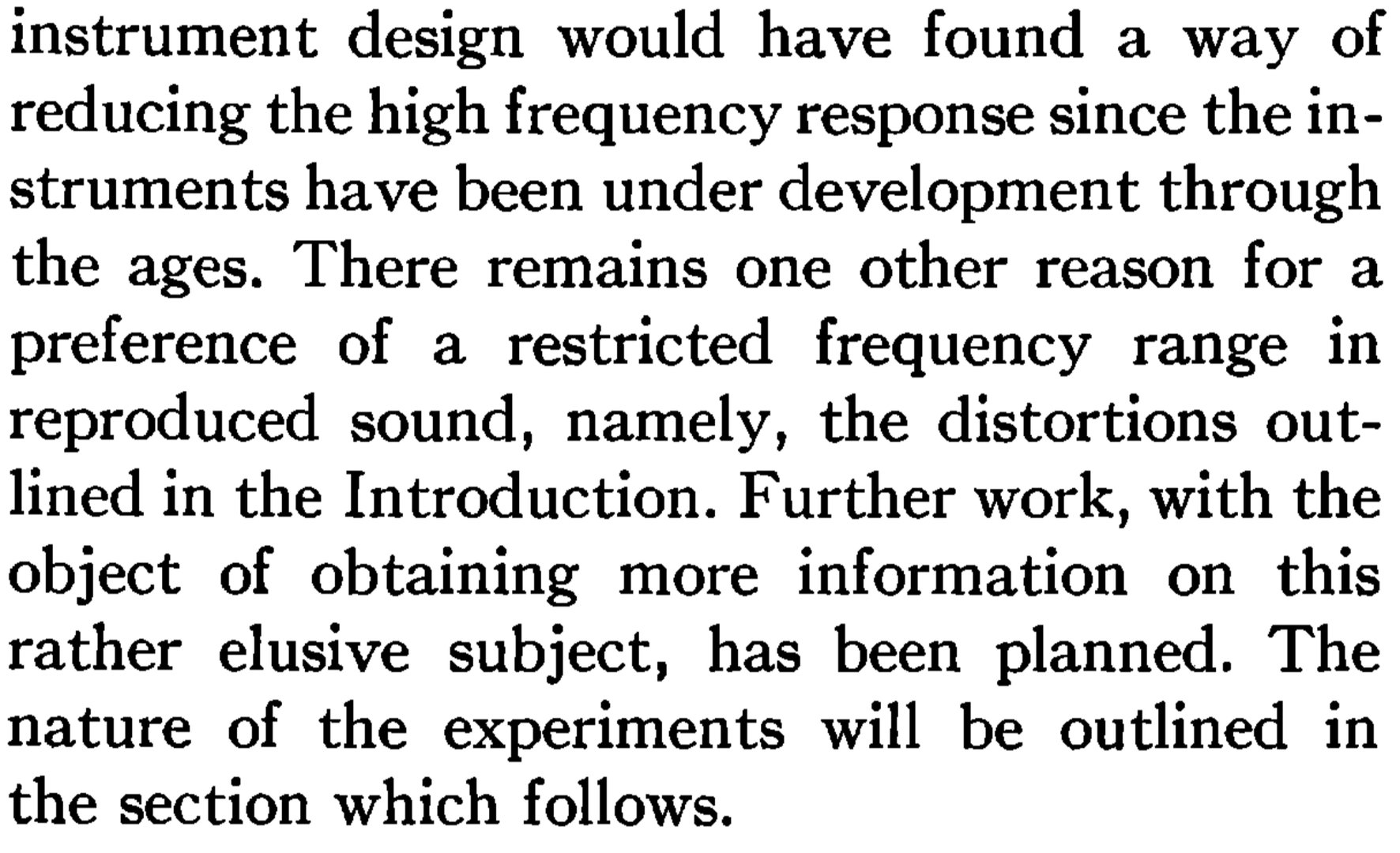

    Så kan man lure på hva i all verden som har skjedd siden Olson. Hvorfor har folk begynt å avvike fra flat igjen, og hvorfor tror ingen på at null filter er bedre enn et filter?
    Vel, Olson hadde forsøksvise svar på dette også:
    Oppsummert:
    (A): Vaner, tilvenning
    (B): Instrumenter er lagd på feil vis («not properly designed»), noe som skaper ubehagelige overtoner og lyd som folk ikke liker
    (C): Fordreining i reproduksjonsutstyret (som dermed gir opphav til folks preferanse for en kurve som undertrykker visse frekvenser)

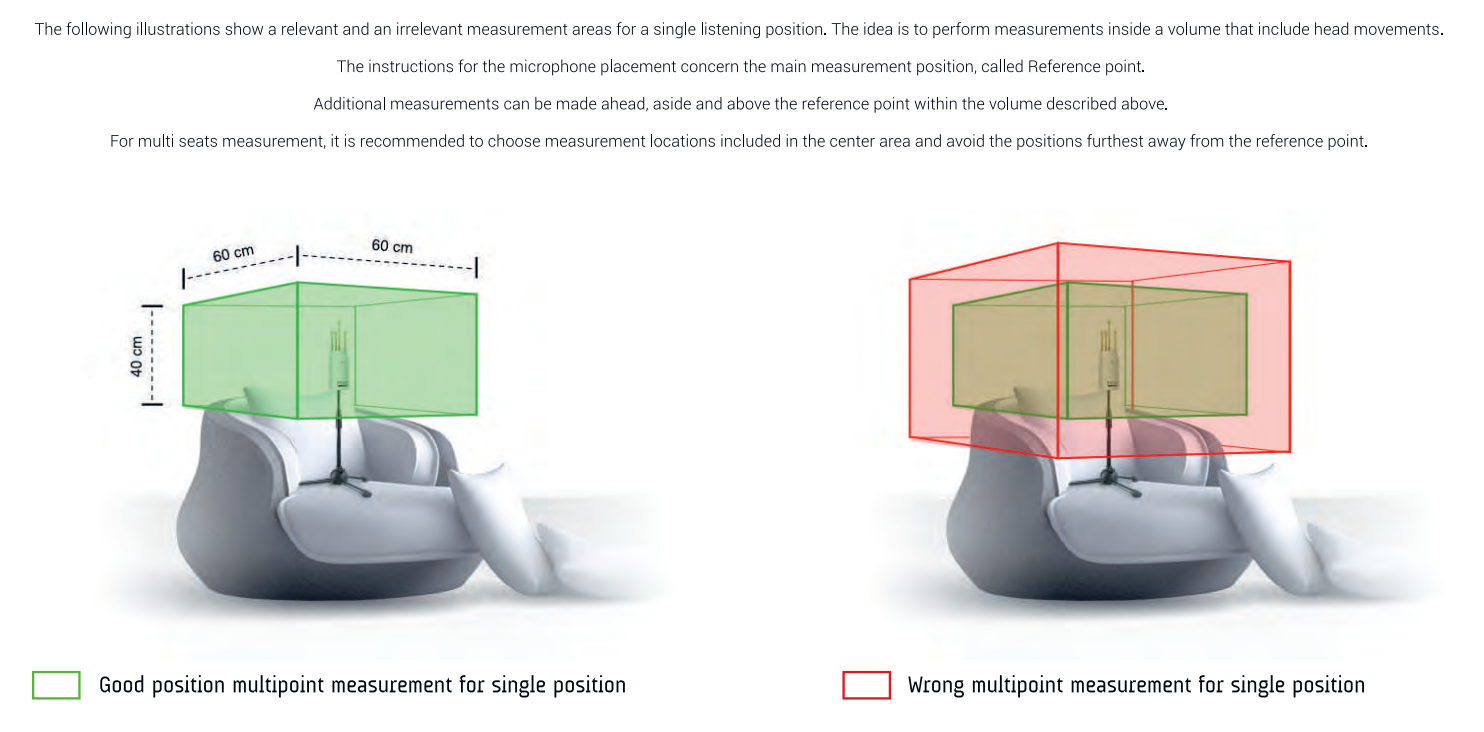

    Alternativt kan man bruke fler punkter, men spre de over størrelsen på huet ditt i lytteposisjon.

    ...kanskje jeg skal prøve en runde med 5 målepunkter innenfor ca hodeområdet for å se hvordan det utarter seg...
    Denne skissen viser anbefalte målepunkter enten det er 5 eller 8 eller 13, avhengig av systemets muligheter, slik de aller fleste romkorreksjonssystemer vil gi best resultat...
