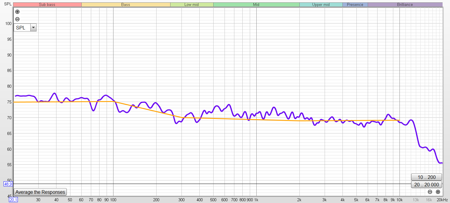

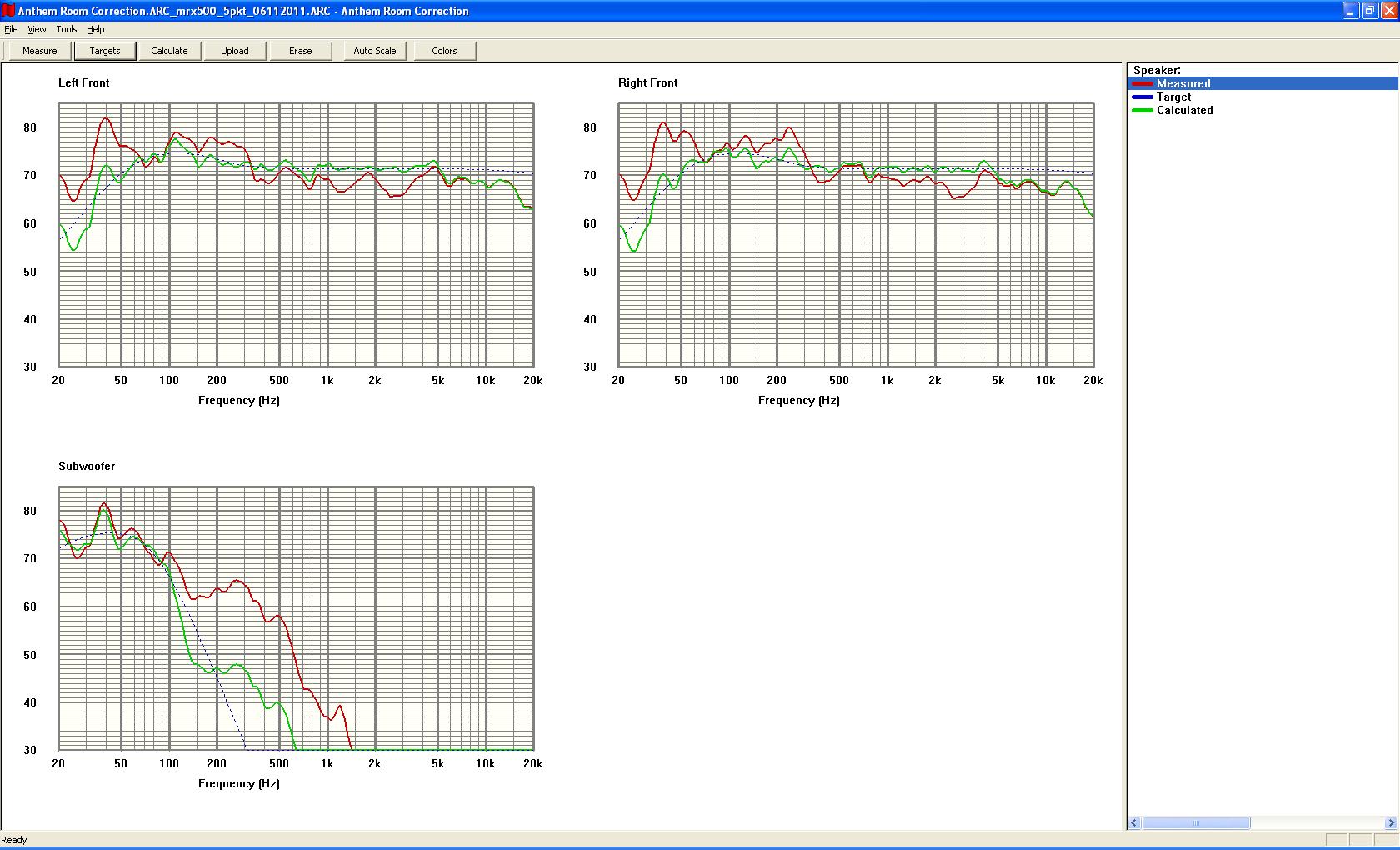

    Sånn tracker den foreslåtte kurven hos meg (eksisterende målinger, ikke gjort noen justeringer basert på diskusjonen), så da er jeg også greit fornøyd med konklusjonen. Det ligger litt høyt fra 500-2k akkurat nå, men det var jeg klar over fra før. Å trekke det ned 1dB i bassen skal jeg vel også overleve. :)

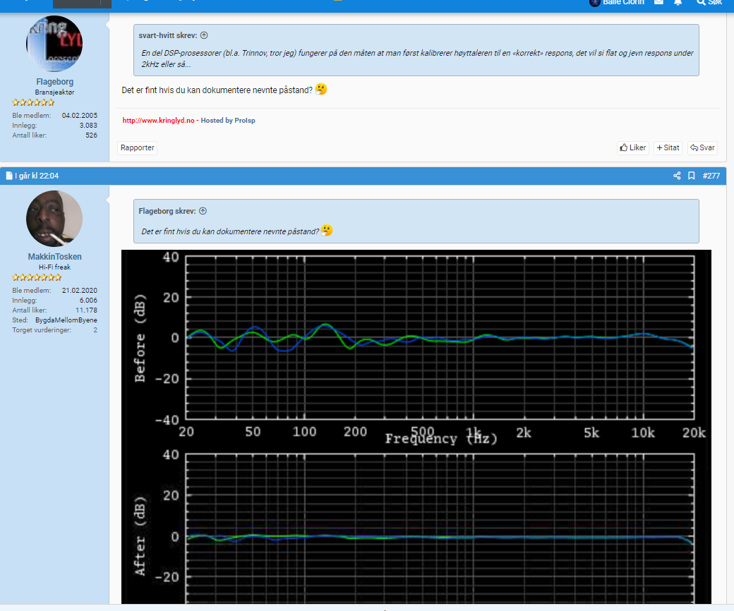

    Det er fint hvis du kan dokumentere nevnte påstand? :unsure:

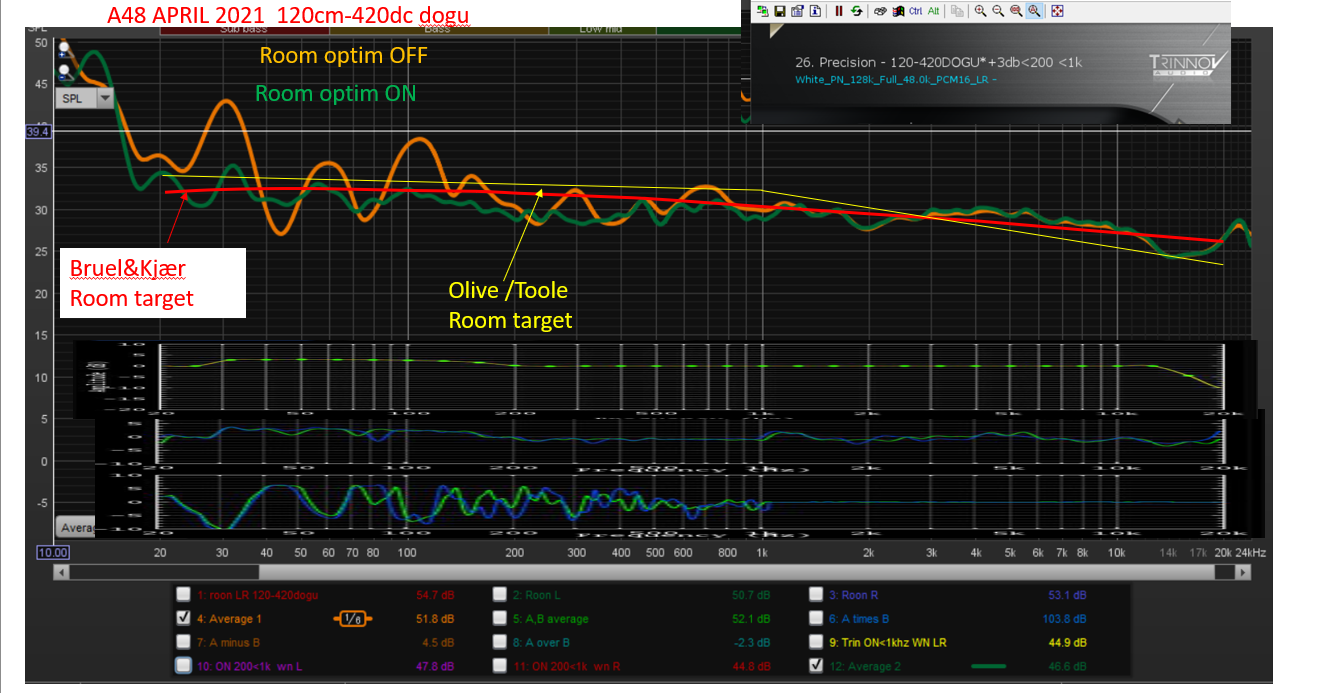

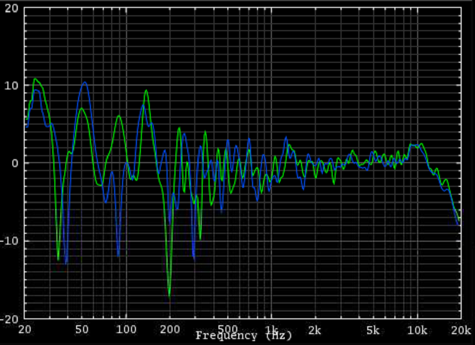

    Vel jeg tror ikke man kan si at Trinnov (Amethyst) gjør det helt slik @svart-hvitt tror. Bruker man default target kurve får man en vannrett strek slik Makken viser, men den må man endre,Hvis ikke låter det for jævlig tynt. Responsen kan endres på 2-3 ulike vis,
    A Fullkorreksjon av respons og fase med å sette en annen target fasong/hellning, - Dette kan lagres som opptil 29 ulike varianter
    B. Sette en FIR korreksjon på OUTPUTsignalet som eq etter smak, uavhengig av hvilken target man har valgt , man får da summen av begge
    C. Grafisk 32bånd equaliser på valgt INPUTsignal.
    I tillegg kan man sette graden av korreksjon på direktelyd/førsterefleksjon og annet snacks. Slå av A og beholde B og motsatt osv osv..
    Jeg innbiller meg at en A fullkorreksjon med riktig target gir bedre resultat enn flat A+B. Så jeg bruker A med "riktig" target. og tilpasser evt med B avhengig av innspilling og humør, det det er gjort på et blunk .Mens full reberegning med ny target tar 2 minutter. Eller så har man ulike preset/lagrede targetkorreksjoner man bare velger. Trinnov Altitude og andre modeller kan sette Parametrisk EQ filter for fikse høyttalerens ekkofrie respons først, og DERETTER kjøre korreksjon. Men det kan ikke Amethyst preampen der må B, dvs FIR brukes, Men nå sporer jeg av...det er bare 5 folk her som har Trinnov...

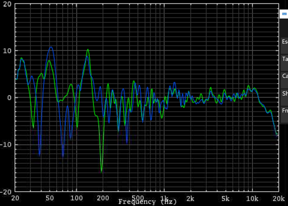

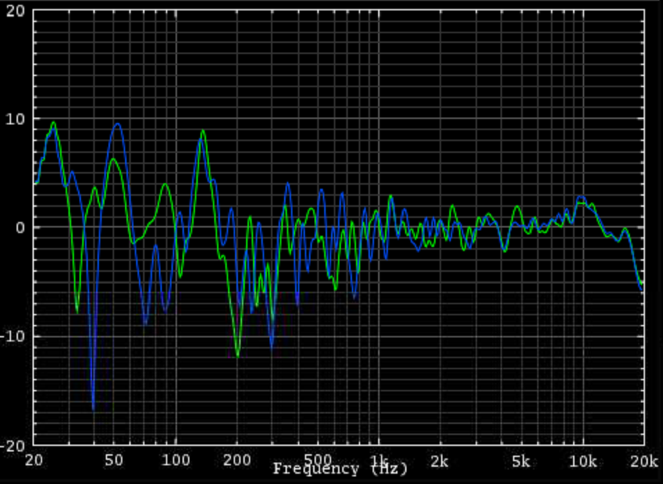

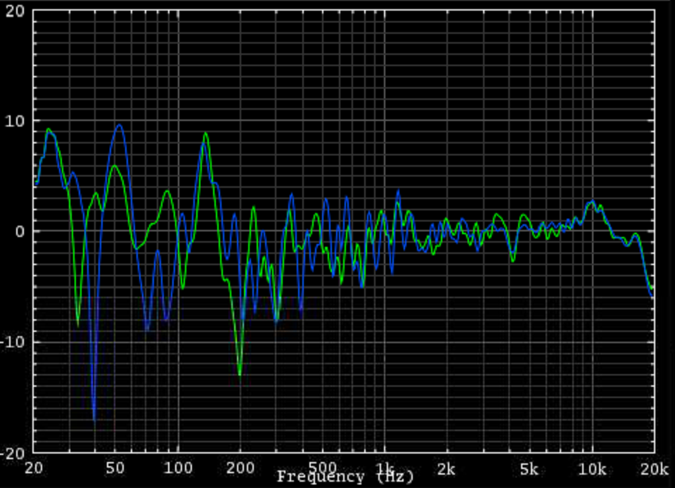

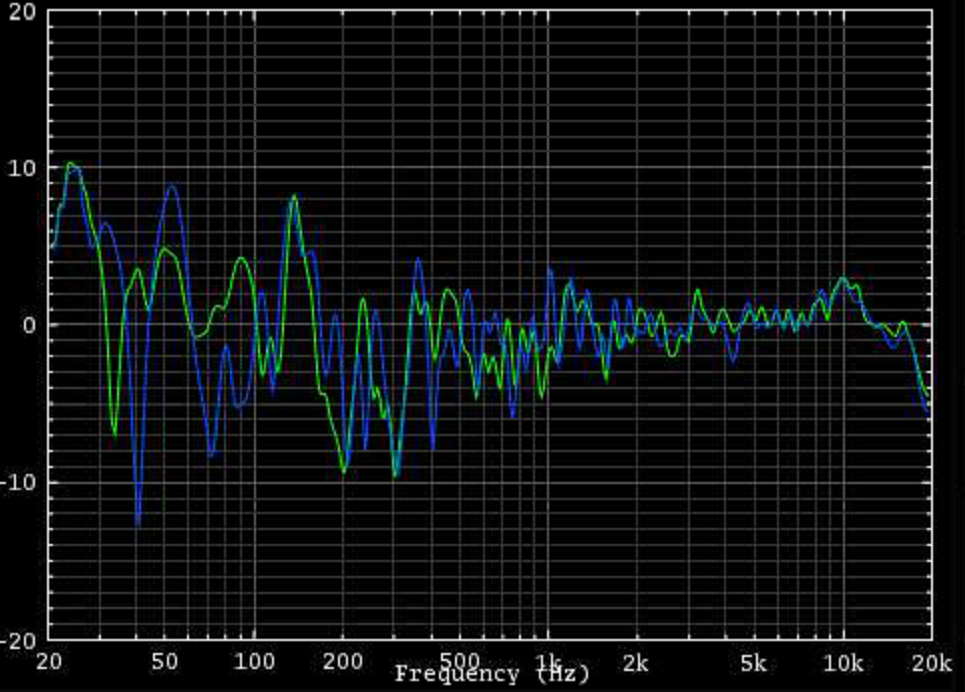

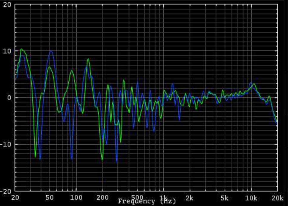

    Det som er interessant..... er hva en REW-måling viser både FØR og ETTER en korrigert kurve fra et romkorreksjons-system er aktivert... :unsure:

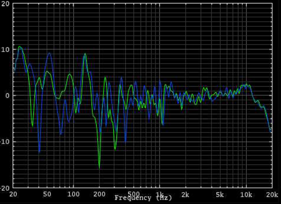

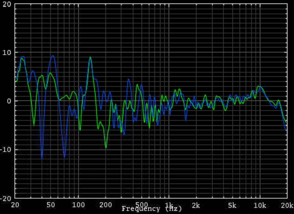

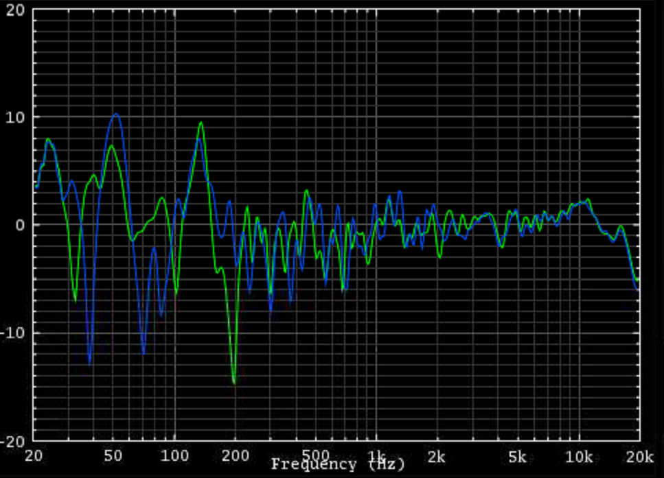

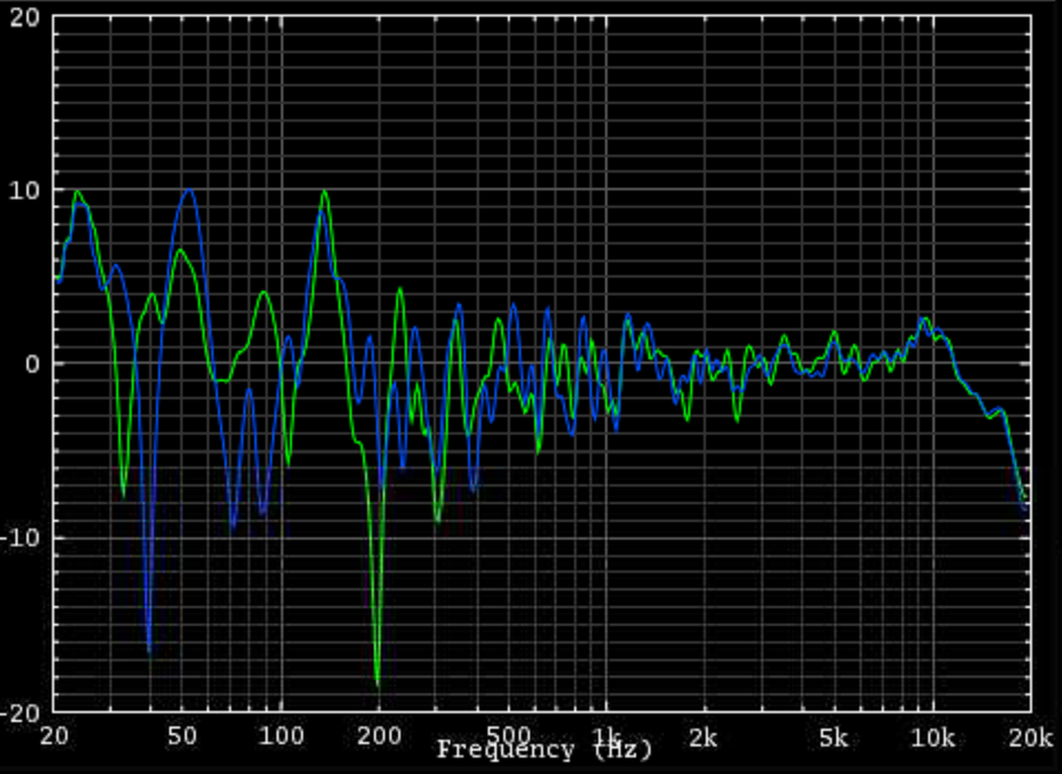

    Trinnov prediksjon og REW måling av det samme =Øverste to figurer ( har begrenset korreksjon så toppene tas ikke helt ned)
    De to nederste er prediksjon med mer aggressiv setting,

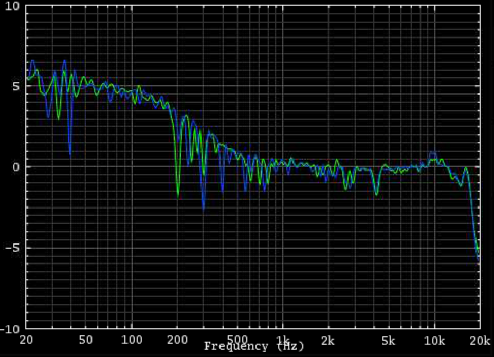

    REW måling før og etter korreksjon, ingen korreksjon over 1000Hz
    PS er ikke normen her å plotte med 1/6 glatting?. (Toole sier 1/10 eller mer oppløsning er nødvendig )

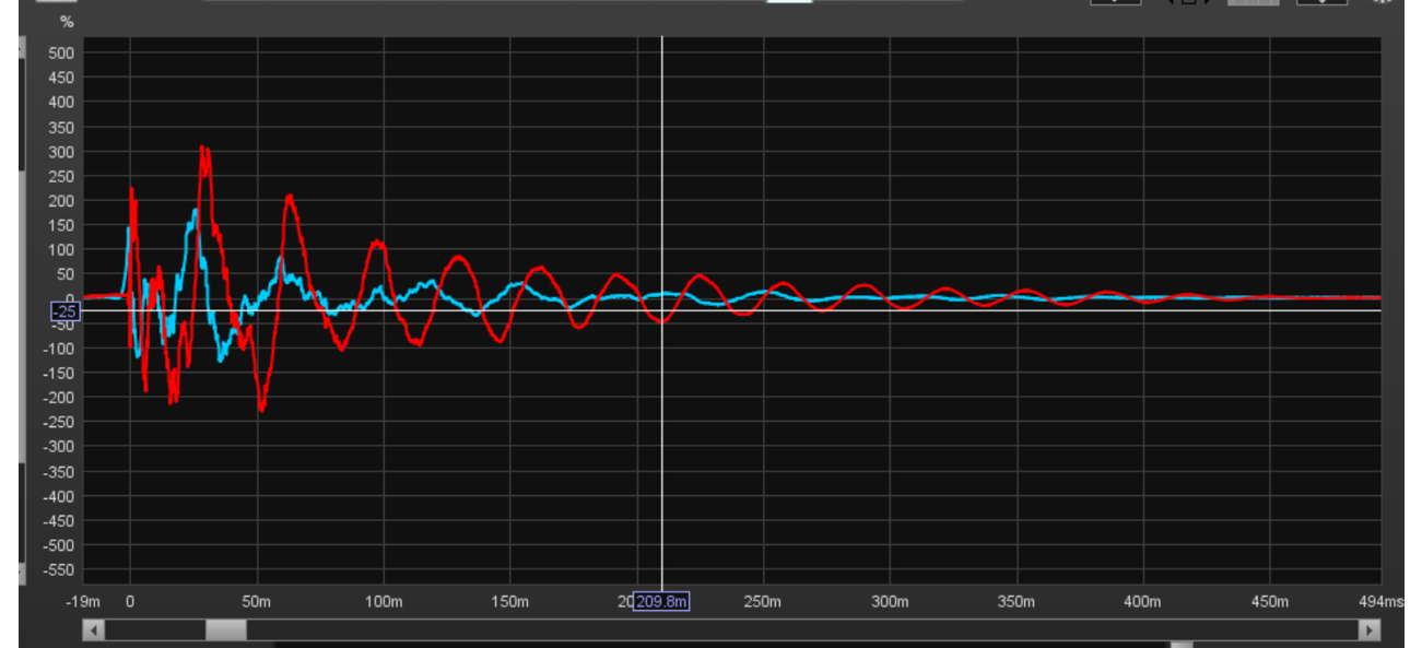

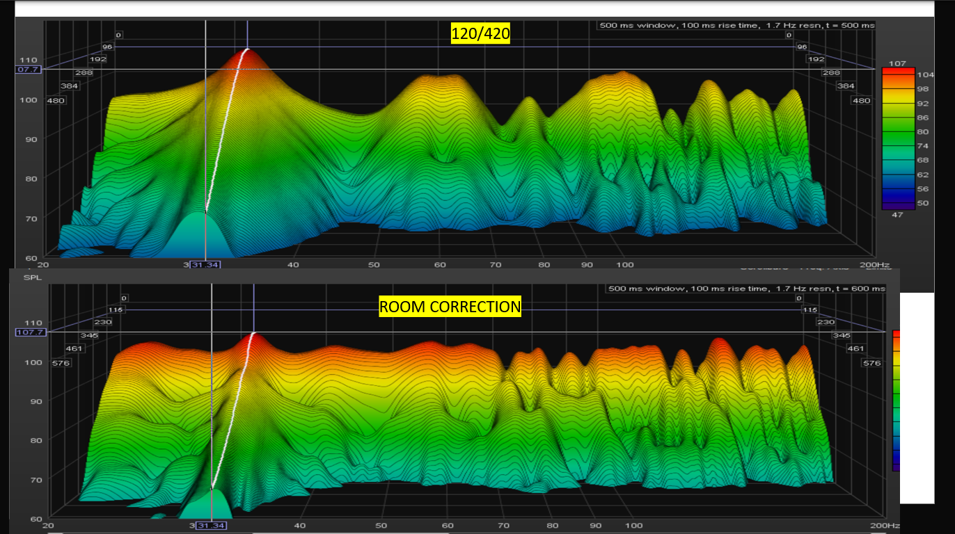

    11.950

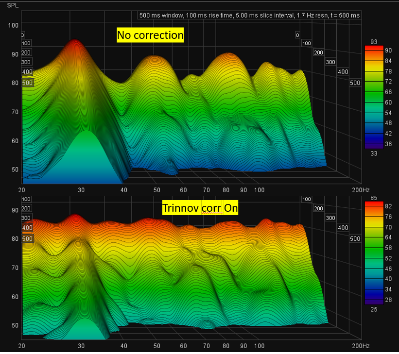

    vannfall uten og med Trinnov-korreksjon
    tidsrespons med og uten korreksjon. se hvor lenge basspeaken svinger i rommet uten korreksjon....
    Vis vedlegget 777264
    @SigbergAudio , når jeg ser nærmere på figuren fra åpningsinnlegget, sier mine øyne meg at utflatingen i bassen ikke skjer før ca. 40Hz...
    Hvis gjennomsnittsstudioet er utformet slik at en peak tvang seg frem rundt 40 Hz, kan det være at den dypere bassen blir litt temmet hvis man har en flat kurve fra 100Hz og nedover?
    Kanskje. Kurven ser jo litt rar ut i bunn, med en ganske bred dip fra typ 80-160hz eller noe som tydeligvis går igjen i et ganske stor del av utvalget. Så en hel oktav. Det er jo litt rart. Vet ikke om det er et slags snitt av SBIR-effekter eller hva.

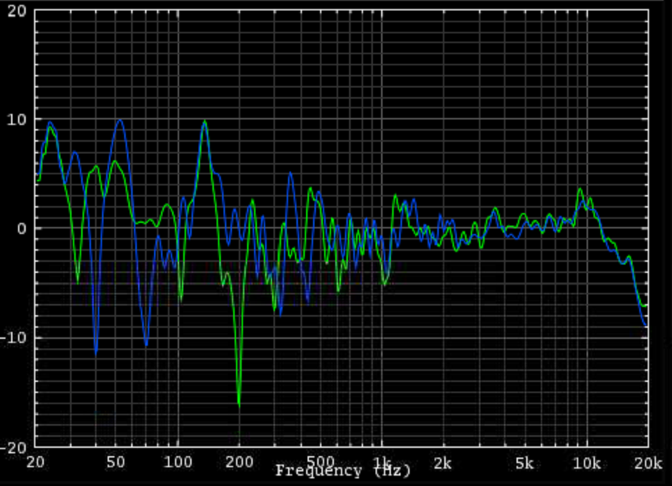

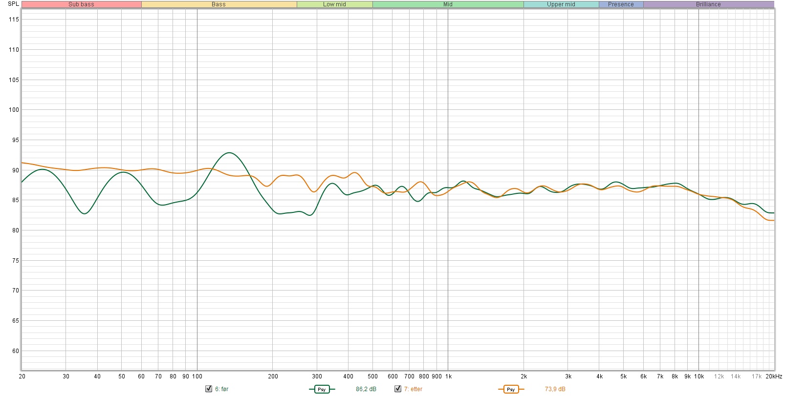

    Her er en REW-måling av romkorreksjonsystemet som vist i forrige skisse - både deaktivert og aktivert :unsure:

    Jeg stoler på dine ører, så jeg er spent på om du har forsøkt samme kurve, men med bittelitt mer bidrag fra 2kHz, ca. 0,5 dB heving ned fra 2kHz til 1kHz?
    Ingen vits å henge seg opp i detaljer, jeg strekker bare boksen litt. Leter hverken etter idealkurver eller perfekte linjer for tiden.
    Artig å se tredjerangs bransjesopper da, som prøver å gjøre seg relevante med egne mislykkede forsøk. Stå på gutter! 🥳

    skal være det samme skala i begge plot
    OPS ser at det er 500ms i en 6g 600 på den andre , lenge siden jeg målte dete..
    samma skala her
    coolio
    19.09.2015
    5.491
    5.474
    skal være det samme
    Ikke hvis det er en stående bølge i minimum fase, da endres dB fall per tidsenhet kraftig. Magic of dsp.

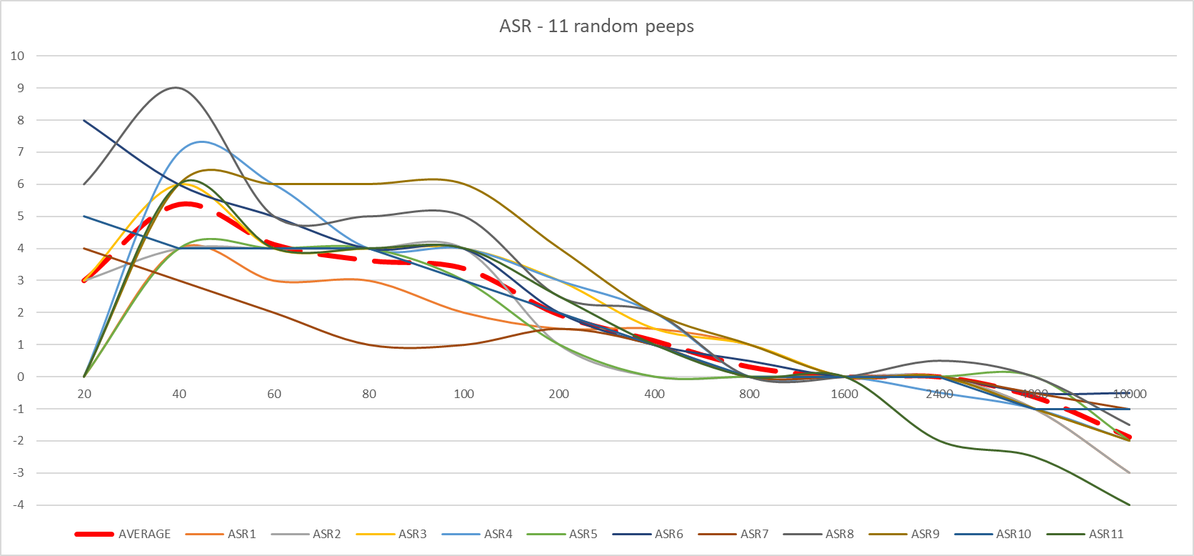

    For gøy plukket jeg ut 11 (!) folk fra en målingsdele-tråd på ASR, startet fra starten og tok de første 11 som var noenlunde lett lesbare og hvor det var benyttet en eller annen form for EQ (dvs at noen har forsøkt å tune lyden etter smak/hva de mener riktig).
    Resultatet ble som følger. Jeg valgte 1600hz som nullpunkt, så det er negative tall oppe ved 10khz hos de fleste. Den røde, kraftige stiplede er snittet av de 11. Gjennomsnittlig fall fra 100hz ned til 10khz er 5.5dB. :) Flere har en peak rundt 40hz, og ganske mange har fallende kurve når man kommer helt ned til 20hz.

    Målinger både med smoothing og uten smoothing + 1 fra stuebordet...
    Blå kurve er sub +6dB
