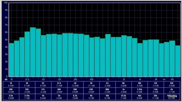

    _RoDa_
    06.02.2010
    13.895
    18.708
    Dette synes jeg virker fryktelig søkt, hvordan begrunner du dette?
    Ikke ta det så veldig seriøst, vi er på HFS. :)
    Men tenk på følgende:
    - Hvor mange anlegg er representert på HFS
    - Hvor mange av disse har målt respons og kan vise den frem?

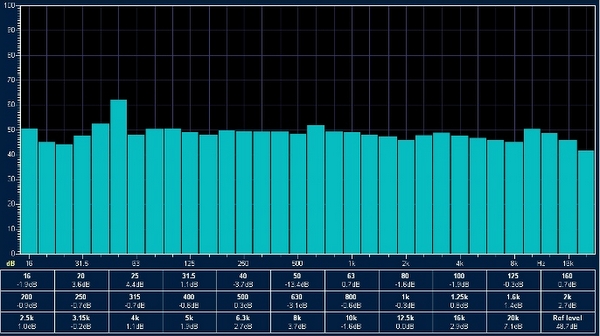

    svart-hvitt
    21.01.2015
    6.554
    4.177

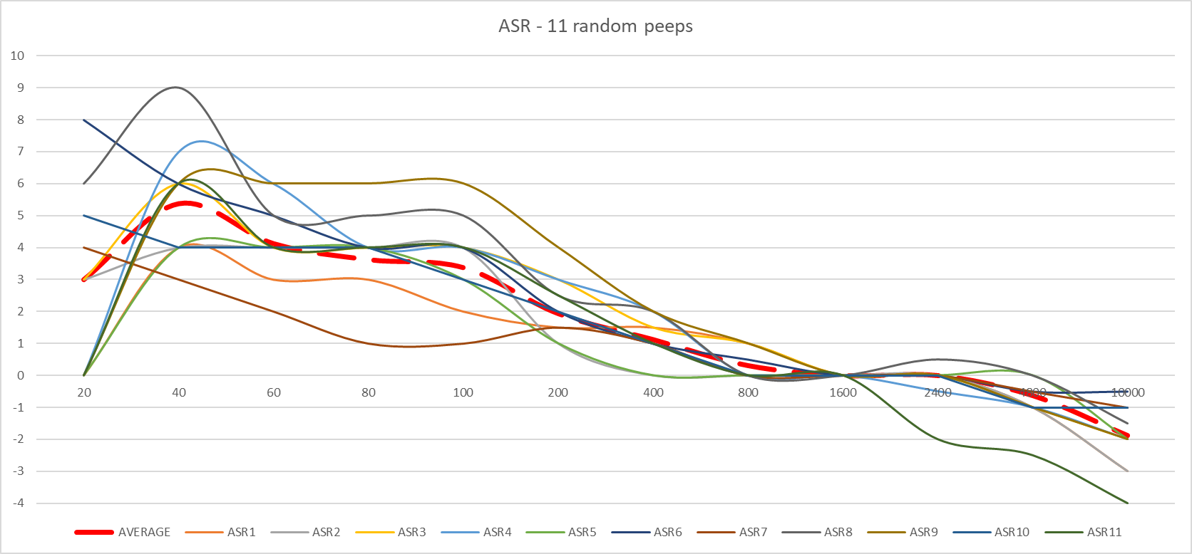

    For gøy plukket jeg ut 11 (!) folk fra en målingsdele-tråd på ASR, startet fra starten og tok de første 11 som var noenlunde lett lesbare og hvor det var benyttet en eller annen form for EQ (dvs at noen har forsøkt å tune lyden etter smak/hva de mener riktig).
    Resultatet ble som følger. Jeg valgte 1600hz som nullpunkt, så det er negative tall oppe ved 10khz hos de fleste. Den røde, kraftige stiplede er snittet av de 11. Gjennomsnittlig fall fra 100hz ned til 10khz er 5.5dB. :) Flere har en peak rundt 40hz, og ganske mange har fallende kurve når man kommer helt ned til 20hz.
    Vis vedlegget 777427
    Dette (5,5dB i stigning over 1-2kHz) er déjà vu all over again?
    Fallet etter, høyere i frekvens enn 1-2kHz er imidlertid et spørsmålstegn. Hvis fallet i kurven høyere opp i frekvens enn 1-2kHz skyldes DSP, så er det problematisk. Det er ikke ukontroversielt å tvinge kurven inn på et spor for lengst etter at Schroeder/transition frequency/det systematiske rombidraget har opphørt å være en faktor.
    I teorien kan vel noen ha dempet det med DSP, men tipper det kan være naturlig avrulling. Det er snakk om 1-3dB hos alle untatt én. Jeg har 2dB fall fra 1khz til 10khz selv i to forskjellige oppsett, så tror ikke det er så unormalt.
    Ellers, hvis man velger å dempe i toppen enten med bred eq eller en shelf fordi det låter lyst i rommet så ser jeg ikke helt problemet med dette heller.
    Naturlig avrulling er «kosher». Alt over 1-2kHz blir endeløse diskusjoner og «vitenskapen» heller til «nei».
    Sitter for øvrig og lytter litt på profilen (profilen starter i realiteten på 1kHz) og hos meg blir 6 dB for mye. Just nu lytter jeg til samme profil (Takla Makan) med 4 dB. Det holder her.
    PS: Dessverre kjenner vi ikke de 11 høyttalernes anekoiske respons. Slike diskusjoner blir mer presise når man kjenner til anekoisk respons.

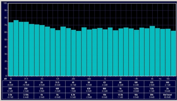

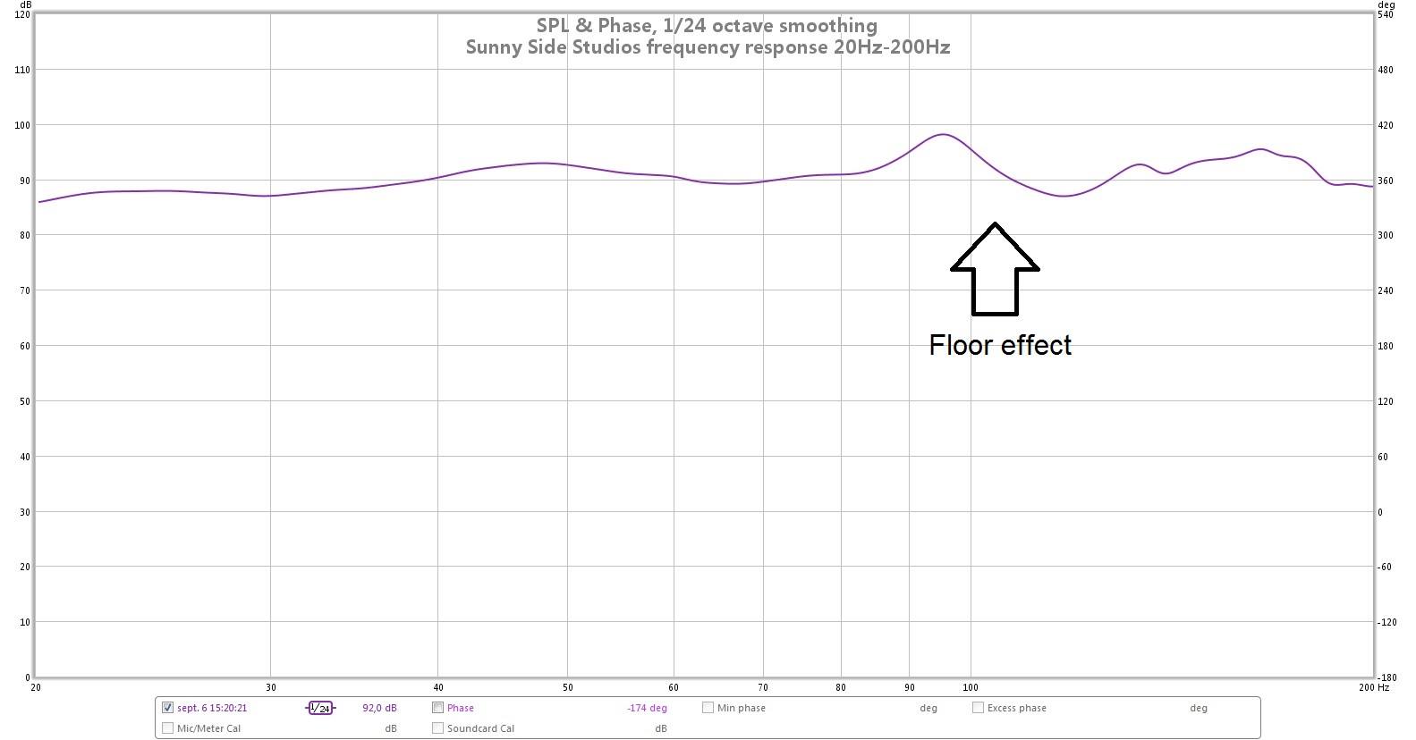

    TANKEFØDE: MODERNE LYD
    Vi vet at produksjonsrom blir mer livlige nedover i frekvens, fra 1-2kHz og nedover hvis mer enn 20 år gamle målinger nevnt i åpningsinnlegget er en indikasjon.
    Men hva vet vi om idealet som studioene strekker seg etter? Hvis du selv skulle bygge et studio til 1-5 millioner kroner, ville du satt deg inn i saken? Hvilken kurve ville du at rommet skulle hatt når du produserer den musikken som skal ut til forbruker?
    Figuren nedenfor viser romresponsen i et svært forseggjort (dyrt) studio. Mer om bakgrunn her: https://www.acousticsinsider.com/flat-frequency-response/
    Her har studioet lagt seg klin på bransjestandarden fra ITU, EBU, VdT, AES mv. Romkurven er padde flat i det mest intense området mht. rombidrag, det vil si at en anekoisk flat og jevn høyttaler spiller flatt i rommet og at rombidraget Rp til freksvensresponsen ikke avviker systematisk fra null.
    Slike kurver reiser spørsmålet om hvordan materiale fra virkelig forseggjorte studioer høres ut. Hvis de forlater studioet i det klangbalansen er perfekt i dette studioet, vil slike innspillinger ha mye bass i vanlige rom.
    Jeg leser av og til at folk oppfatter moderne lyd å være mer bassrik? Stemmer det? I så fall kan kanskje moderne studioer (og måleteknikk) være forklaringen?
    svart-hvitt
    21.01.2015
    6.554
    4.177
    Greit nok det, men du satt her å grinte på nesa over den Brun låta også, som om den var en lakmus test. Synes låta er bånn i bøtta på alle måter og langt unna referanse. Har du kjørt den gjennom Audirvana testen forresten? Takla Makan på sin side er jo kun en stress tester og imponator for de med sub 16 respons.
    Mistenker at Ta tak i med med Brun er mastret i flatt rom eller med EQ for flat respons. Mulig eksempel på «moderne» lydprofil? Se innlegget ovenfor for relatert «tankeføde».
    (Hører for øvrig også på f.eks. sedvanlige Vinternatt og 4 dB holder her).

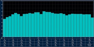

    svart-hvitt
    21.01.2015
    6.554
    4.177
    Den over er glattet, 10db oppløsning og et fall på 3db mot 20Hz, hardly flat. Bumpen rundt 90 er vel tett på 12dB mot normalen om de viste den i full prakt. Godt vi kan justere hjemme sier nå jeg.
    Høyttalerne i studioet (https://atc.audio/professional/loudspeakers/scm110asl-pro/) ruller av før 20Hz og kan forklare dippen i bånn.
    Poenget mitt er at det ikke er en systematisk trend i kurven fra studioet. Når forbruker så legger på en helning i kurven i avspillingsrommet, tilfører han dermed et systematisk tillegg som avviker fra kurven i slike studioer; man får mer bass enn teknikerne hørte i dette rommet.

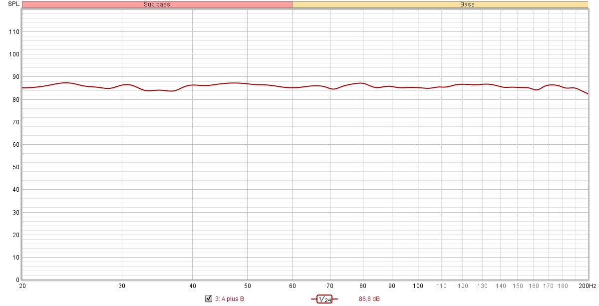

    Reklamemateriale som bevis! Nope, tror dine refereranser er helt på grøten. Kom med REW måling fra Ditt rom! Kan låne min mic...
    Det er 20 filtre i subwooferen som dekker 15-100 Hz.
    Måling av rom nedenfor, med tilhørende filter og korrigert respons i rommet.
